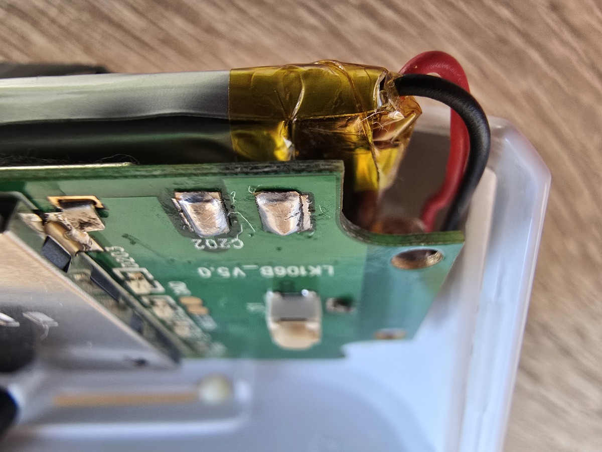

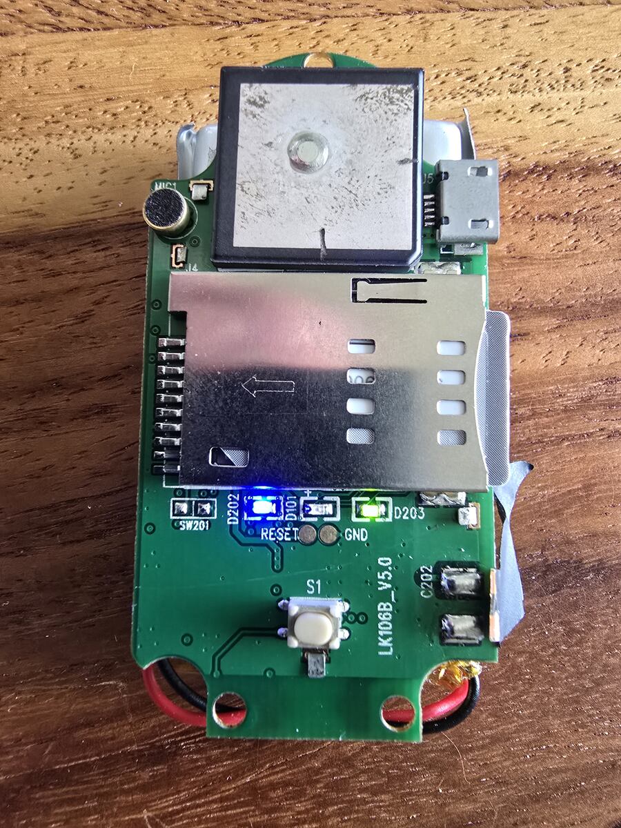

Guten Tag zusammen!
Ich glaube ich habe die Antenne hier abgerissen nachdem ich den GPS Tracker kurz mal aufgeschraubt habe, weil ich dachte, dass irgendwas im Tracker abgebrochen sei und umherfliegt. Aber scheinbar gehört das zum Bewegungssensor dazu. Seit dem funktioniert nun auch der Empfang über die Sim-Karte nicht mehr. Wenn ich anrufe ist er nicht mehr erreichbar.
Gibt es eine Möglichkeit eine neue Antenne dranzulöten? Oder ist das was anderes? Kenne mich leider damit nicht so gut aus.

die GPS-Antenne ist die silberne rauhe Fläche auf dem schwarzen Quader oben.
Du hast nur die Mobilfunkantenne abgerissen.
Ich würde versuchen, die Reste vorsichtig aus dem Gehäuse zu pulen. Nicht weiter zerreißen! 😉 Dann den Fetzen, der an den beiden Antennen-Lötanschlüssen hing, brauchst du auch. Damit kannst du die ursprüngliche Geometrische Form der innenliegenden Kupferstreifen rekonstruieren. Vielleicht kannst du aus Kupferfolie diese Form mit einem Cuttermesser oder Nagelschere ausschneiden. Naja...
Besser wäre wahrscheinlich, den Ausgang an eine Buchse anzuschließen, woran dann eine externe leistungsfähige Antenne dran kann.
Welche Mobilfunk-Netzstandarts hat das Ding vorher gekonnt?
Wie sieht die Unterseite aus, vielleicht kann man über den verwendeten Chipsatz empfohlene Antennen und Antennengeometrien herausfinden.
mfg mf

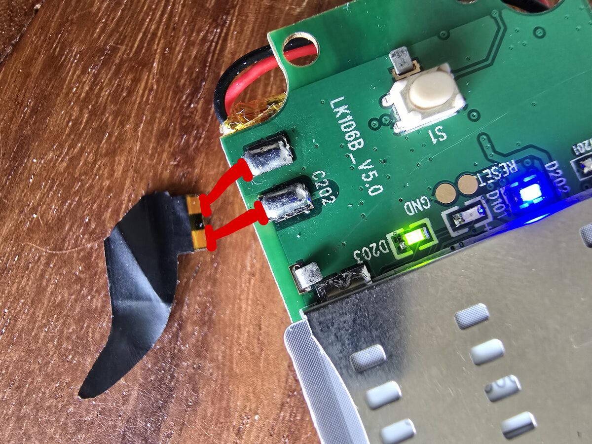

#7938514

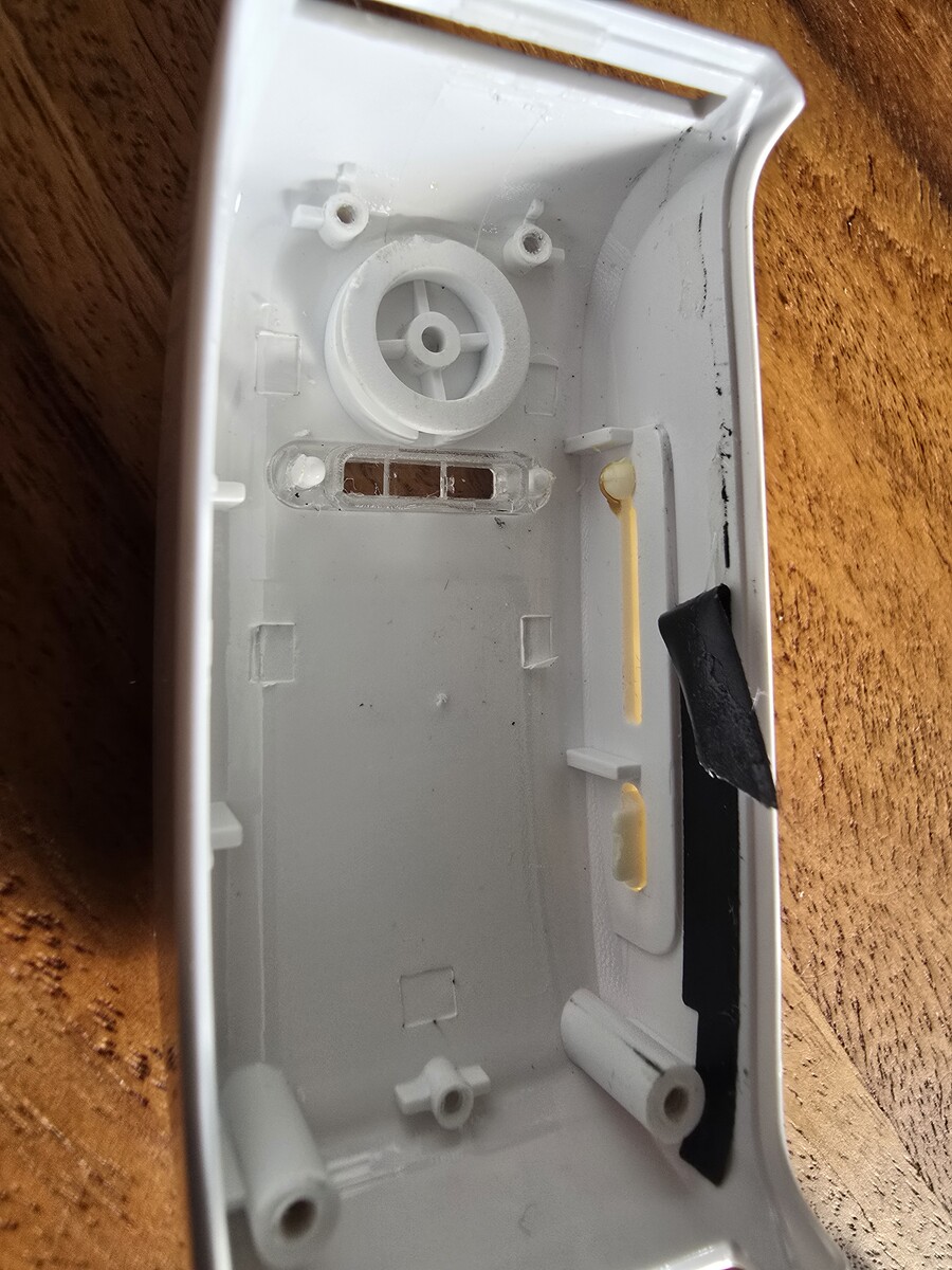

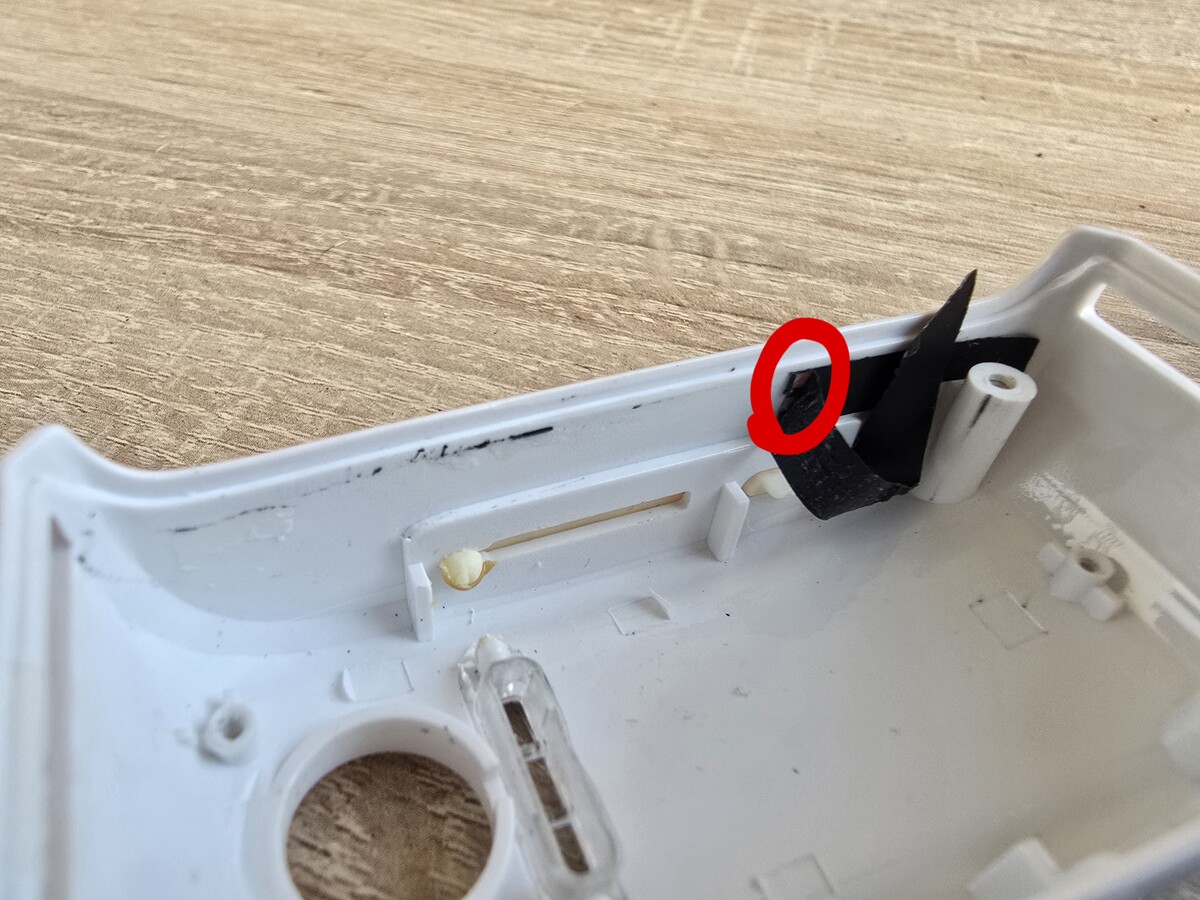

Leider alles eingekastelt in Blech, nun gut...
Andreas schrieb:
Dieser schwarze Streifen sieht wie ein Isolierband aus und bist auf das abgebrochene Ende erkenne ich beim Rest kein Kupfer.
Da ist sicher Kupfer drin. Aber die Idee kann man denke ich verwerfen, jetzt wo ich weiß wie winzig das Ding ist.
PCB-Antennen (Platine) und FPC-Antennen (Flexible Platine) gibt es fertig zu kaufen. Sogar auf Amazon, Qualität fraglich aber einen Versuch wert. Da muss nur eine gefunden werden, die in das Gehäuse rein passt, bestenfalls an die ursprüngliche Stelle.

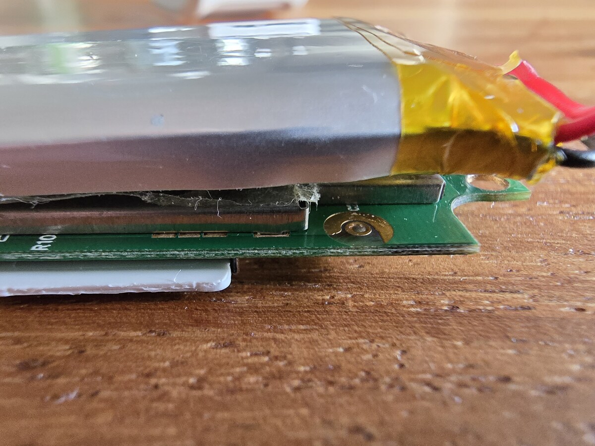

Andreas schrieb:
Hier noch ein weiteres Bild.
Leider ist die mögliche Bruchkante auf allen deinen Bildern verdeckt. Entweder übermalt, oder durch die Antenne davor. Mach mal bitte ein ordentlich ausgeleuchtetes Bild von der Seite und schräg von oben auf die Lötstellen, so dicht dran, wie’s deine Kamera noch scharfstellen kann. Gleiches für die „Anschlüsse“ des schwarzen Teils.
OP #7938528
Ich habe versucht den Rest wegzumachen, es reißt ein. Diese Antenne ist zu instabil für das entfernen. Ich wusste leider nicht, dass das zur Antenne gehört. Hätte es niemals versucht zu entfernen. Oh man.
Nur das oder selbst was basteln. Aber diese Antenne, ne, die kommt in den Müll. Ich hoffe es ist nicht zu aufwendig. Löten bekomme ich hin.
Ich versuche es.
Achim M. schrieb:
Superb! Scheint unten ein Lötpad für einen Koax-Anschluss da zu sein, ähnlich wie in WLAN-Geräten.

Ja genau so. Schirm an das halbrunde und Innenleiter an den mittigen Punkt. Auf der Oberseite würde ich das überschüssige Lötzinn und alte Antennenreste noch wegkehren.
Sieh es so: kaputter kann es nicht werden 😉
Wegen Antennenfehlanpassung, das Werbedatenblatt von dem RF7176 verspricht zumindest eine automatische Anpassung bei "load mismatch".
Viel Erfolg! mfg mf

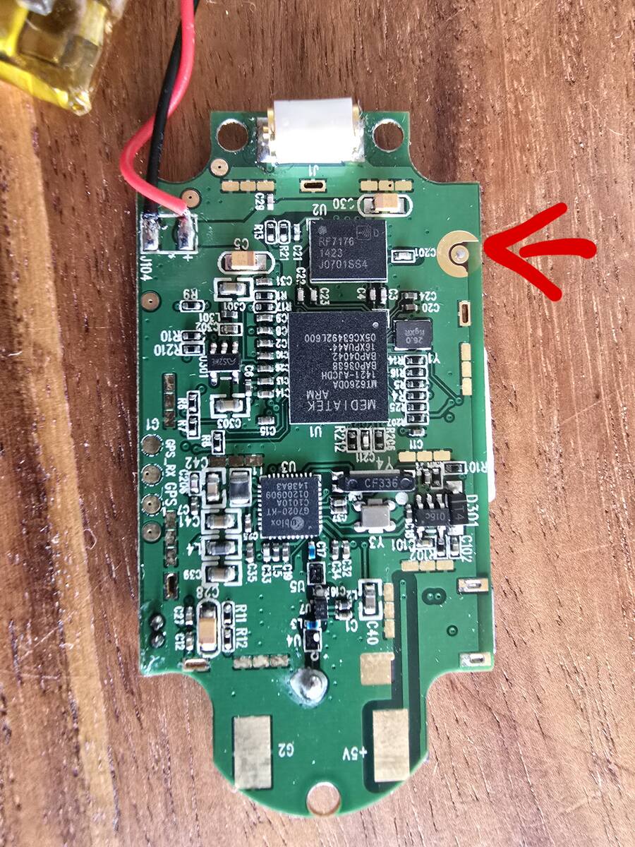

Ah mist. Jetzt verstehe ich. Du redest die ganze Zeit von der Unterseite der Platine. Wo liegt der Unterschied zwischen den beiden Kontakten von oben wo es abgebrochen ist?
#7938567
Ja sorry, ich vergaß das zu erwähnen. Ich dachte, oben ist wenig Platz, das Koaxkabel weg zu führen. Unten um den Akku scheint ein wenig mehr Raum zu sein. Aber das weißt du besser, ich hab das Ding nicht vor mir.
Der Anschluss auf der Unterseite ist vermutlich ein Überrest aus der Entwicklung. Wenn dort eine Mini-Koax-Buchse bestückt ist, kann man
a) die Antenne wie sie an die Oberseite angeschlossen ist, testen. Dazu wird evtl. der RF-Chip und ganz sicher der Kondensator C201 nicht bestückt und der Anschluss unten an das Testequipment (Netzwerkanalysator, Testsender, Testempfänger, ...) angeschlossen.
b) die Schaltung testen, dazu wird einfach die Antenne oben nicht angelötet. Stattdessen wird der Anschluss unten an das Testequipment (Dummy-Load, Testsender, Testempfänger, Powermeter, ...) angeschlossen.
Und weil HF schwarze Magie ist, lässt man das nachher auch im Produktionslayout drin, weil jegliche Veränderung an der Stelle zu Nonkonformität zu Normen und Standards oder Fehlanpassung oder zu schlechter Performance führen könnten. Funzt? Cool, wir lassen das jetzt so...

Die Reste der Folienantenne vorsichtig mit Warmluft aus der Gehäuseklebung lösen. Dann würde ich versuchen die Kanten, wo die Kupferbahnen in der Folie abgerissen sind, freizulegen und die Unterbrechung mit Kupferfolie zu überlöten. Danach zur Stabilisierung auf Selbstklebefolie, notfalls Isolierband aufkleben.
Zur Freilegung die Enden einen Tag in einem geschlossenen Gefäß in Aceton einlegen. Löst sich nicht mal der Laminatkleber, dann mit Nitroverdünnung wiederholen. Nächste Stufe dann mit 5% NaOH.

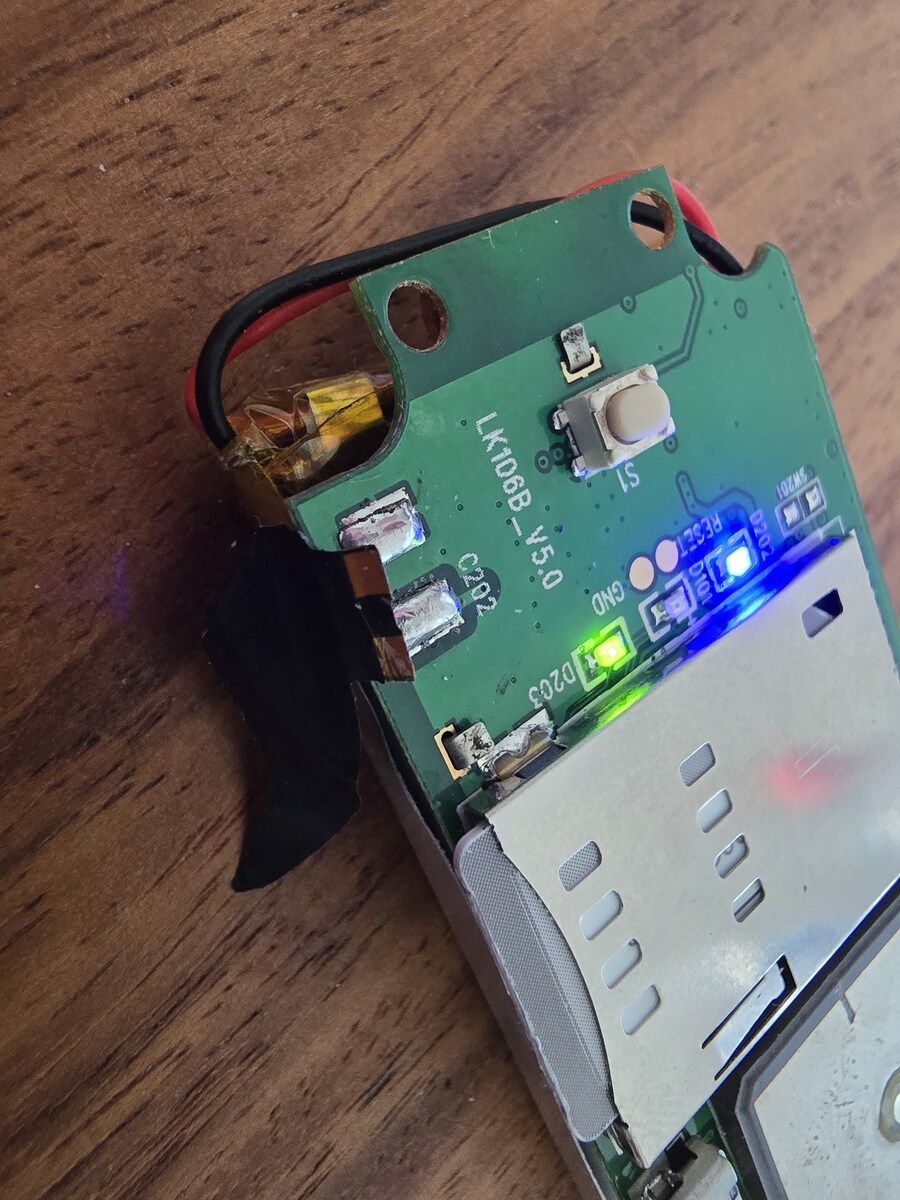

Unten der Punkt in der Mitte ist oben mit dem Lötpad verbunden, wo (Zufall) C202 steht. Kannst du auch nochmal mit Durchgangspiepser verifizieren. Das ist der Signalanschluss für den Innenleiter.
Der Masseanschluss unten ist der Kringel, weil der in die sonstige Massefläche mit eingeht. Oben sieht man an dem Masse-Lötpad die Verbindung zur Massefläche oben. Die ist mit Vias mit der unteren verbunden.
Andreas schrieb:
Weil wenn ich oben oder unten anschließen kann, spielt es ja eigentlich keine Rolle, ob unten für Testzwecke genutzt wird.
Da hast du Recht, es ist Wurst wo du ran gehst. Nur schön, dass es in der Produktion geblieben ist, weil sonst wäre diese Alternative gar nicht da.

Die Originalantenne besteht aktuell aus 4 Fetzen. Ich hatte bei den 3 Teilen aus dem OP schon keine Hoffnung mehr. An hinteren Gehäuseende vermute ich aus einem der Bilder eine dünne kleine PCB-Antenne. Die Speisung ging dann über Stripline im Folienband.
Anhand des Bildes ist nun alles klar.
Wie sieht es eigentlich damit aus, wenn ich eine Buchse dranlöten würde? Macht eine Schraubverbindung hier überhaupt Sinn? Oder es gibt ja auch noch diese Steckverbindungen.

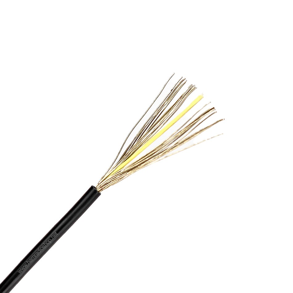

Löte einfach an das Lötpad "C202" eine 5 cm lange isolierte Litze an. Keinen blanken Draht (Kurzschlussgefahr).
Das reicht als Antenne völlig aus.
die Originalantenne kann in dem Gerät ihre Eigenschaften eh nicht entfalten, da die Elektronikplatine viel zu dicht dran ist.
Resonante Antennen (wie das schwarze Original) können nur in einer entsprechend ungestörten oder definierten Umgebung funktionieren.
Sie sind entweder für "free Air" ausgelegt, also ohne störendes Metall in der Nähe, oder z.B. für "auf Glas geklebt". Glas ändert die Resonanz der Antenne dramatisch (bei diesen Frequenzen).
Ob in deinem Gehäuse ein annähernd passender Antennendraht (paar cm Litze) oder eine Antenne wie das Original verbaut ist, wird für Dich kein merkbarer Unterschied sein. Das andere Lötpad, neben dem "C202" ist Masse. Da brauchst Du nichts anschlieesen. Die ganze Platine ist genug Masse (HF Gegengewicht, oder auch Radial...).
P.S.: Die Litze nicht in die Nähe der Quadratischen GPS Antenne legen. Sonst wird die GPS Antenne negativ beeinflusst.

Ich brauche auch ein Produktbild damit ich weiß was ich organisieren muss. Kommt das günstiger? Das Teil muss eh nur kurz durchhalten. Habe es für 2,90€ Versand im Prinzip geschenkt bekommen. Funktionsfähiger Wert ca. 15€.
Deine Lösung klingt nach dem letzten Kommentar von Niklas am Besten.

Ah jetzt habe ich es verstanden. Bin immer gleich etwas überfordert, wenn man nicht einfach Lautsprecherkabel schreibt oder sowas ähnliches.
Wie sieht es da mit dem Querschnitt aus? Ich habe mal noch ein Bild angehängt. Sowas? Oder meinst du einen einzelnen dünnen Draht der ummantelt ist?
