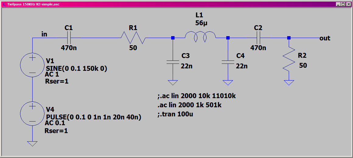

von Achim S. (achims)
Danke für eure Antworten. Eines stimmt genau. Ich brauche keinen
komplizierten Filter. Es soll eibfach von ca. 1Hz bis 150kHz
funktionieren und das digitale noch ein bischen glätten. Noch schöner
wäre ein ausgangsverstärker der ein bichsen mehr Power bringt. Nicht zum
Anschluss an einen Lautsprechen somdern einfach um einen genauen
Ausgangspegel zu haben.
achim

von Cartman E. (cartmaneric)
> achim
> Kennt jemand einen Ausgangsfilter für den AD8051 bis zu 100kHz?
Ja was denn nun?
Kannst du eine Induktivität aka Spule selbst wickeln?
22 dBm @ 75 Ohm sind übrigens 158 mW, und ergeben 3,4 Veff/9,8 Vpp...

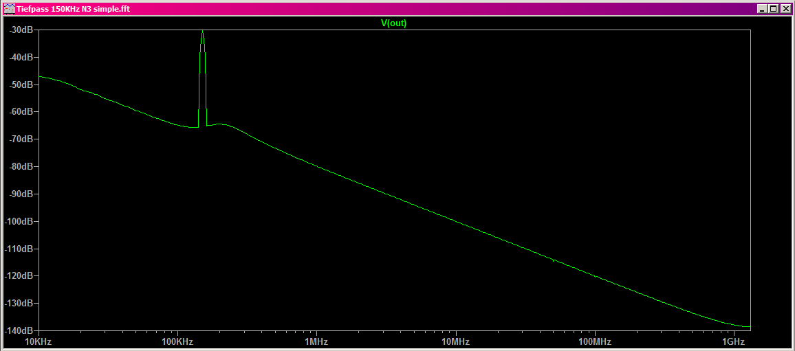

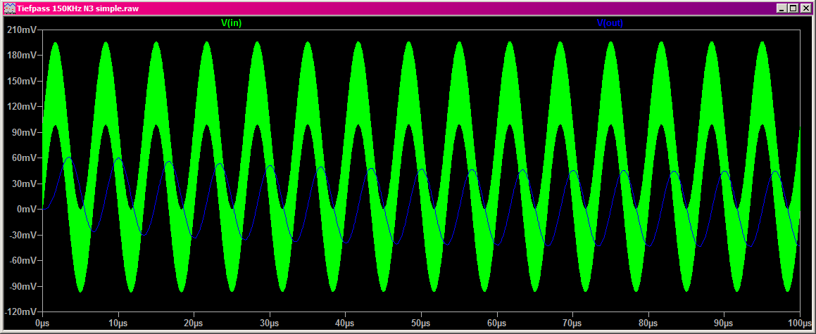

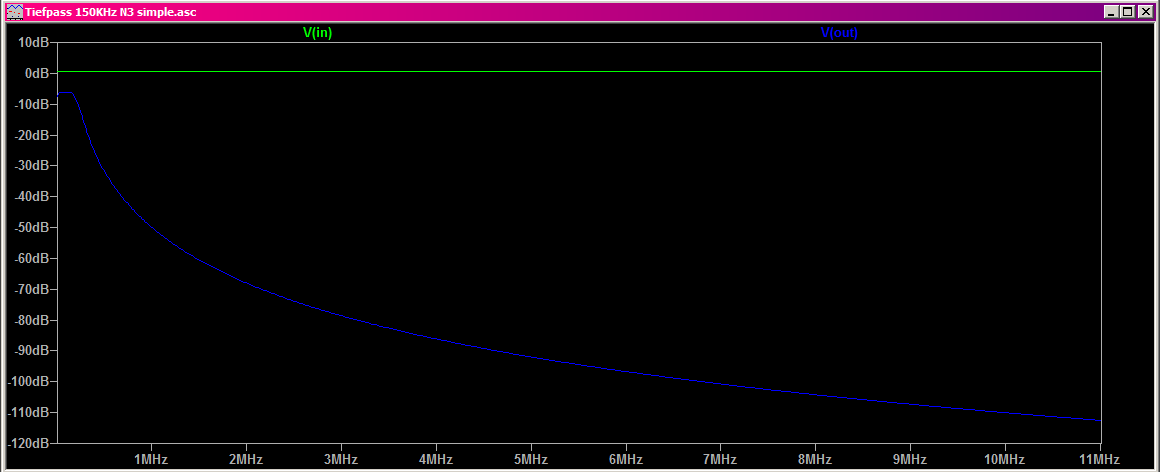

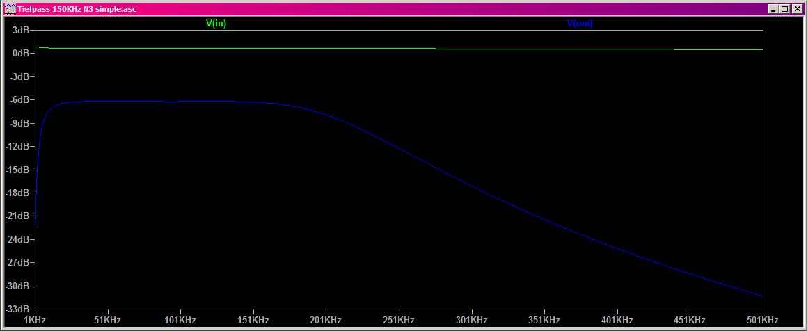

von Wastl (hartundweichware)
Rainer W. schrieb:
> Damit das Filter auch bei niedrigerer Frequenz
> glättet, muss es abhängig von der Signalfrequenz umgeschaltet werden.
> Das liegt daran, dass es sich bei den von dir bemängelten "Spuren des
> digitalen Aufbaus" wohl um das Quantisierungsrauschen der Phase handelt,
> d.h. die Störungen lassen sich nicht fest im Spektrum verorten.
Das ist grosser, grosser Käse am Sonntag Vormittag.

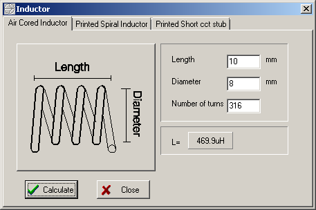

Hier die "Berechnung" einer Luftspule mit 470 uH.
Viel Spass beim wickeln.
Man braucht aber zwei. Also noch mehr Spass. ☺
Beim praktischen Aufbau darauf achten, dass die beiden nicht heimlich
koppeln. ☺ Also beide schön rechtwinklig ausrichten!

von Rainer W. (rawi)
Hast ja recht :-(
