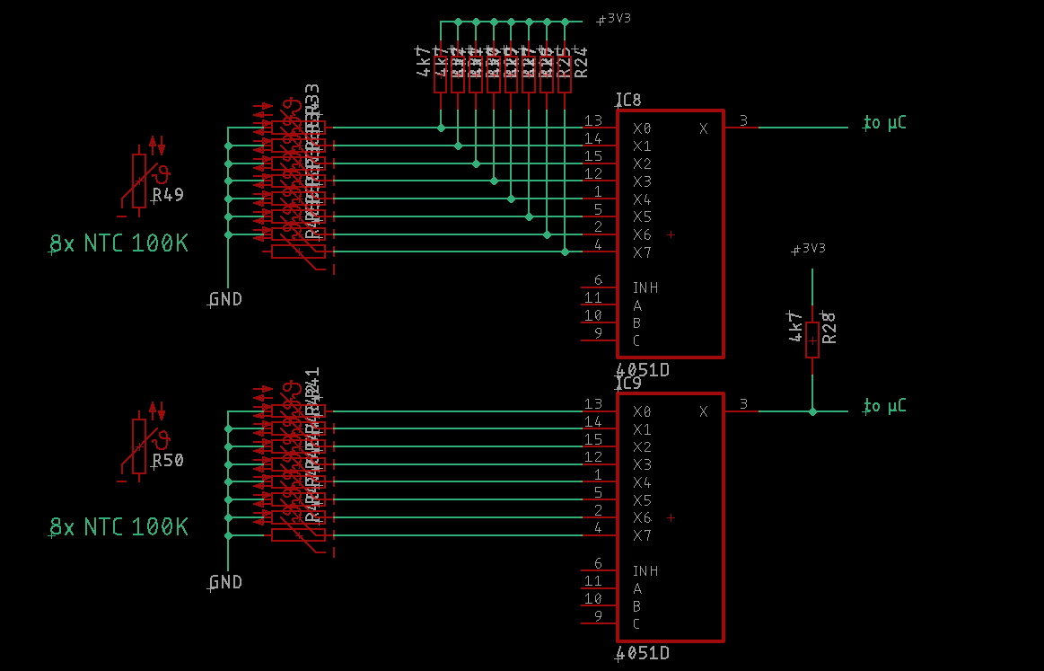

ich möchte mit einem 4051 Analogschalter 8 NTCs auslesen.
Der NTC hat 100KOhm und braucht im Normalfall einen 4K7 Pullup an 3.3V.
Nun die Frage:
Was wäre besser (und warum), 8 Pullups an die 8 NTCs
oder einen Pullup an den Ausgang des 4051?
Rein theorethisch müsste das Ergebnis doch dasselbe sein, ist das so?
Es soll eine Erweiterung für meinen 3D Drucker werden...
Danke,
Gruß,
Wolfram.
von Mario M. (thelonging)
Theoretisch reicht ein Widerstand. Praktisch verfälscht der R_on des
Analogschalters den Spannungsteiler.
von Cartman E. (cartmaneric)
Rein theoretisch sind getrennte Pull-Ups natürlich besser.
Weil du eine Spannung messen willst, und hoffentlich einen
einigermassen hochohmigen Eingang am AD-Wandler hast.
von Harald K. (kirnbichler)
Wolfram F. schrieb:
> Der NTC hat 100KOhm
Hast Du Dir mal Gedanken darüber gemacht, welchen Einfluss der
Serienwiderstand des 4051 auf die Messung hat?
In welchem Bereich verändert sich der Widerstand Deines NTC in dem
Temperaturbereich, den Du messen möchtes? Wie groß ist der bei
Raumtemperatur, wie groß ist der bei Betriebstemperatur (Heizbett oder
Extruder)?
von Wolfram F. (mega-hz)
> des
laut datasheet ist der Ron ca 470Ohm bei 5V.
Das könnte das Messergebniss tatsächlich verfälschen...
Um wieviel Grad ist zu raten..
Ich hatte mit weitaus weniger Ron gerechnet/geschätzt.
dann ist wohl besser 8 Pullups zu verwenden
von Michael B. (laberkopp)
Dann wird der Messwert durch den (pro Kanal durchaus unterschiedlichen)
Bahnwiderstand des 4051 verfälscht weil ja bis zu 1mA fliessen kann,
also eine schlechte Lösung.

von Mi N. (msx)
74HC4051 z.B. wären niederohmiger und die Abweichungen der Kanäle
zueinander recht klein. Der Kanalwiderstand kann/muß in der Berechnung
berücksichtigt werden und es bleibt auch noch die Frage nach der abs.
Genauigkeit.
Wolfram F. schrieb:
> Ich nehme nun 8 Pullups dann sollte das passen
Wenn du genug Strom hast.
Sonst könnte man, um Strom zu sparen, einen pull up mit einem zweiten
4051 auf den zu messenden NTC schalten, muss aber neben der Spannung am
NTC auch die Spannung am pull up messen, um den Einfluss des 4051
ausrechnen zu können.
 +5V
 4k7
  +----- A/D
4051
  +--4051-- A/D
 NTC 8x
 GND

von Uwe (uhi)
Norbert schrieb:
> Da bin ich ja mal gespannt. Dir ist klar, dass die Widerstandsverläufe
> logarithmisch sind und dann noch nicht einmal linear.
> Wenn also weder Tabellen noch ›Ä‹ in Frage kommen, dann musst du einen
> wirklich tollen Trick kennen um mit dem µC an die Temperaturen zu
> kommen.
Die NTC-Kennlinien sehen zwar im erstem Moment "schwierig" aus, aber das
Thema ist gut erforscht und Code gibt's schon, z.B. in meinem github:
https://github.com/uhi22/ccs32clara/blob/main/ccs/temperatures.cpp
Der Trick ist, aus dem ADC-Wert erstmal den Widerstand des NTCs zu
berechnen. Das geht mit umstellen der Spannungsteilerformel. Und für die
Umrechnung von Widerstand in Temperatur hat der Herr Steinhart eine
Formel erfunden, die die Parameter aus dem Datenblatt braucht.
Nimm einen besseren 8:1 Multiplexer als diesen alten Zombie. Der
(pinkompatible) MAX4617 hat bei 5V Versorgung max. 10 Ohm
Übergangswiderstand. Dann geht das locker ohne großen Messfehler mit 1
einzigen Pullup.
noch etwas mehr Erklärung zu dem Projekt:
Der 3D Drucker wird vergrößert, bedeutet das Druckbett beträgt
880x450mm.
Da man nicht immer so große Objekte druckt, habe ich 8x 220x220mm
Silikon-Heizfolien mit 230V/500W jeweils als Bettheizung vorgesehen.
Diese sind per Atmega2560 und TFT-Touch Display anwählbar und werden
per 74HCT138 jeweils einzelnd per SSR angesteuert.
Die Heizzeit pro Heizfolie kann ich zwischn 10 und 1000ms einstellen.
So ist auch gesichert, daß selbst bei 8 angewählten Heizfolien trotzdem
nur eine Leistung von max. 500W verbraucht wird.
Da der Tisch aus einer 3mm Aluplatte besteht, sollte sich die Wärme gut
verteilen. (Mit einer Glasplatte muss ich erst probieren, wer weiss, ob
das Glas bei einseitiger Hitze nicht springen wird).
Da die 8 Heizungen jeweils einen NTC haben, werden diese per 4051
(welcher mit den Logik Eingängen des 74HCT138 gekoppelt ist) ebenfalls
nacheinander
zum 3D-Drucker Mainboard durchgeschaltet.
Das 3D Drucker Mainboard "weiss" also nix von verschiedenen Heizzonen.
Die Bed-PID Regeleung vom Mainboard wird also weiterhin ohne Eingriff
funktionieren.
Der 2.4051 ist nur dafür da, damit ich auf dem Display alle Temperaturen
der 8 Heizzonen kontrollieren kann.
Damit die SSR's nur dann schalten, wenn der Ausgang fürs Bed vom
3D-Mainboard auch eingeschaltet ist, habe ich einen Optokoppler
vorgesehen.
Dieser schaltet dann den 74HCT138 Enable oder nicht.
Ich denke das ist ganz gut durchdacht.
Auf jeden Fall werde ich nun 8 Pullups für jeden NTC einbauen.
Der Ron von 470-1000 Ohm des 4051 ist in dem Falle ja ein
Serienwiderstand
der die Spannung des Pullups+NTCs nicht beeinflussen sollte.
Sorry, ich hätte vorher ins Datenblatt des 4051 schauen sollen,
hätte nie erwartet, daß der Ron so hoch ist.

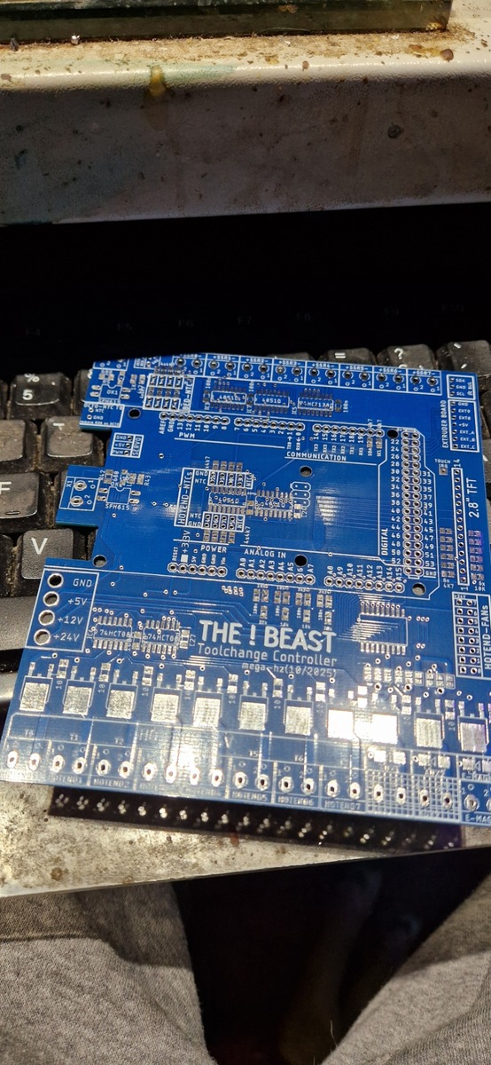

Der 3D Drucker bekommt noch mehr!
Bis zu 8 Werkzeuge, also Extruder, Laser oder Spritzen-Dispensor.
Dafür "lauscht" der 2560 auf dem I2C Bus nach eigenen Befehlen die u.A.
die Werkzeug-Nummer enthält.
Im GCODE des Prusa-Sliers kann ich die Werkzeug-Positionen bestimmen und
den Werkzeugwechsel veranlassen.
Am "Kopf" befinden sich 2 E-Magnete die stromlos magnetisch sind und den
Werkzeug-Träger halten. Diese werden, wenn das Werkzeug an seiner
Parkposition gelandet ist bestromt und der Kopf zurückgefahren.
Dies klappt mit (z.Z. noch) schon sehr gut.
Auch von den 8 Werkzeugen "weiss" das §D Drucker-Mainboard nix.
Die (bis zu) 8 Extruder werden später ebenfalls per 74HCT138 ausgewählt
(Enable Eingang der DRV8825 Driver) .
Die 8 Heizungen mit ihren NTCs werden dann wie beim Bed angesteuert.
Um die 24V/70W Hotends anzusteuern, werde ich dann MOSFETs benutzen.
SSRs wären da etwas mit Kanonen auf Spatzen... :-)
Hab jetzt soviel be/geschrieben, ich denke jetzt sollte mehr Klarheit
über mein Projekt da sein.
Das Projekt mehr irre Spaß zumal wenn man schon Erfolge sieht, wie in
X/Y Richtung mit 60000mm/s (!!!) den Kopf fliegen lassen!
F. P. schrieb:
> Wenn 4,3 V reichen (scheint so, denn da steht was von Pull-Up zu 3,3 V),
> dann gibt's da noch den NX3L4051 mit weniger als 1 Ω. Und der hat sogar
> "4051" im Namen.
Nicht schlecht!
Aber die Muxer werden ja vom ATMEGA2560 angesteuert, der hat 5V als VCC.
Die MAX4617 sind ideal (und schon bestellt)
Anbei noch die aktuelle Schaltung (das umrandete ist bereits fertig
layoutet)
BTW: weiss jemand ob es ein ULP für EAGLE 9x gibt, welches "eckige"
Leiterbahnen-Ecken automatisch in gerundete Ecken ändert?

von Mi N. (msx)
Klasse, damit hast Du die Kosten für 7 x 4k7 gespaart und reduzierst die
Messfehler vermutlich von 2,7 % auf 2,6 % ;-)

von Gerald B. (gerald_b)
Photo-MOS gibts auch recht niederohmig
von Rainer W. (rawi)
Ob das nötig ist, hängt von den Anforderungen ab.
Wie klein und wie stabil muss der R_DS(on) sein, damit die für die
Messung zulässigen Fehlergrenzen nicht überschritten werden?

von Manfred P. (pruckelfred)
Ich halte die Lösung ebenso für falsch.
Wenn jeder NTC seinen eigenen Widerstand hat, muß der Analogschalter nur
noch das Signal zum Meßeingang durchschalten. Dieser Eingang ist
hochohmig genung, als dass ein paar Ohm des Schalters nicht stören.
Das Prinzip der Vierpolmessung greift auch hier, obwohl es keine solche

von Axel R. (axlr)
Ich frag auch mal;
wenn der Pull-Up quasi "von oben" kommt, der NTC nach GND, so geht doch
das Netz, auf welcher die Messspannung liegt, "nach rechts" weg, oder?
Wenn nun auf dem Weg "nach rechts" kein nennenswerter Strom fliesst,
spielt der RDS_on doch überhaupt keine Rolle, oder nich?
8x Pull-Up, 8x NTC und 2x4-fach OPV als Spannungsfolger. Danach kann man
dann nach belieben multiplexen. Selbst mit Dioden als Schalter.
So gesehen, ist die Frage nicht unberechtigt. Mein Vorschlag ist also
alles separat erstmal aufzubereiten und DANACH hin und herschalten,
sofern man bei diesem Konzept bleiben will. Alternativen hierzu wurden
ja oben schon genannt.
Axel R. schrieb:
> Ich frag auch mal;
Richtig.
Es würde schon reichen, die Spannung je NTC mit einer hinreichend
grossen Kapazität, z.B. 10 uF, dynamisch zu puffern.
Das sollte ein guter MLCC/Tantal/Elko sein. In dieser Reihenfolge. ☺
OPVs sind da entbehrlich. Man wird ja je Schalterstellung des Muxes,
vernünftigerweise nur einmal messen.
auch eine sehr gute Idee die ich einbauen werde!
Beim Bett geht das, bei den Hotends wäre das zu langsam für die PID
Regelung
> Regelung
Die Zeitkonstante ist ca. 1 Sekunde. ☺
Da ist jeder Thermistor thermisch langsamer.

Das klingt nach sofortiger Abschaltung durch springende
eingangsmesswerte- Druckersoftware interpretiert das als Sensorfehler.

Cartman E. schrieb:
> Was würdest du denn so vorschlagen? 10 nF?
Ich würde für jeden NTC einen Pull-Up verwenden, die Abgriffe auf die
Multiplexereingänge geben, am Multiplexerausgang 100nF und gut is's.
Das ergibt bei Raumtemperatur eine Zeitkonstante von etwa 0,5ms, bei
höheren Temperaturen kürzer. Wenn man nach der Kanalumschaltung
mindestens acht Zeitkonstanten wartet, hat sich auch im Worst-Case
(maximaler Sprung) der Wert auf dem Kondensator auf besser als 0,0003
angeglichen.
Rainer W. schrieb:
Dann fliesst aber im Umschaltmoment auch ein nennenswerter Strom
durch den Mux. Die Messung und deren Zeitpunkt, müsste dann das
Umladen abwarten. Halte ich für eine ganz schlechte Idee.
Da ist mir meine Zeitkonstante je Thermistor allemal sympathischer.
Ich habe schon genug Software gesehen, bei denen die Autoren nicht
das Datenblatt ihres Controllers gelesen hatten, und die
Umschaltzeit des Muxes im Controller nicht berücksichtigt haben.
Was recht erkleckliche Fehler produziert hat.
> durch den Mux.
Rechne mal nach. Der Strom ist eben nicht "nennenswert" im Sinne von
"Belastung". Und der Bahnwiderstand des 4051 verlängert auch die
Ladezeitkonstante nit merklich.
> Das ist nun einfach: "So genau wie möglich."
Sinnvollerweise nicht genauer als 1/2 LSB.
Rainer W. schrieb:
> Ein anderes Thema, dass stärkere Filterung erfordert
Diese Filterung macht man dann aber besser mit einem simplen PT1-Filter
in der SW:
- https://www.lothar-miller.de/s9y/archives/25-Filter-in-C.html
Lothar M. schrieb:
>> durch den Mux.
Mich stört der Strom überhaupt nicht. Aber die damit verbundenen
Implikationen.
Für eine Zeitkonstante ist jeder Strom nennenswert. Besonders dann,
wenn noch daran herumgeschaltet wird.
Die 100 nF müssten vom Thermistor plus Mux im Extremfall umgeladen
werden. Das der 4051 da nur einen unwesentlichen Einfluss hat,
ist da schon nebensächlich.
Der Kondensator gehört nicht hinter den Mux. Punkt.
Allenfalls ein ganz winziger, um HF-Einstreuung zu blocken.
Das ein AD-Wandler einen Eingangswiderstand hat, und das im
Abtastmoment des AD-Wandlers ein Strom in den AD-Eingang fliesst,
weiss ich. Für diesen Strom ist der Bahnwiderstand eines 4051
aber allemal gering genug, wenn er auf der geschalteten Seite des Mux
durch einen 10 uF mehr als reichlich gestützt wird.
Auch dann kann es zweckmässig und der Genauigkeit förderlich sein,
nach dem Umschalten etwas zu warten. Diese Zeit könnte man am
einfachsten messtechnisch ermitteln. Man kommt ja an alle Punkte
gut heran.
Genauer als 1/2 LSB kann im Einzelfall immer noch sinnvoll sein.
Man denke z.B. an Bauteilealterung.
Es pauschal auszuschliessen ist jedenfalls nicht sinnvoll.
> in der SW:
Wenn in den ADC und die Kabelei nichts einstreut, sollte
kein Filter nötig sein. 10 uF leisten da dann ganze Arbeit. ☺
... und sind 100-facher technischer Overkill.
Also auf der ADC-Seite? Dann hast du auf einmal eine Zeitkonstante von
500ms.
Ein (partielles) System 100-fach überzudeminsionieren aber auch nicht.
Lothar M. schrieb:
Ja und? Die resultierende Zeitkonstante ist schneller als die
thermische Zeitkonstante. Und billiger als ein OPV. ☺
Nebenbei verbessert es die Störfestigkeit um den Faktor 100.
> Rechne mal nach.
Das solltest du mal tun. 100 nF über recht hochohmige Thermistoren
umzuladen, würde ganz sicher keinen Designaward gewinnen.
> 500ms.
Wenn du den ganzen Thread gelesen hättest, wüsstest du
wo die 10 uF zu verorten wären. Am Thermistor.
Ich habe einem 3 stelligen Multimeter vor ca. 40 Jahren das
Eingangsteil eines 5 stelligem Multimeters spendiert.
Mit hydrophobierten Widerständen, Keramikschaltern und dem ganzen
Pipapo. Schätze doch einmal den Fehler, den der 3 Steller heute hat. ☺
Ohne Nachkalibrieren!
> durch den Mux
Der Strom wird im wesentlichen durch NTC und Pull-Up limitiert. Falls
der Strom stört, muss hinter den Mux-Ausgang noch ein OpAmp als
Elektometerverstärker. Oder jeder NTC bekommt seinen eigenen
Kondensator.
ich weiss garnicht warum soviel Aufriss mit OPs usw. gemacht werden
soll!
Das 3D Drucker Mainboard hat ausser 2 Schutzdioden und 2
Serienwiderstände a 2k7 auch nix weiteres drauf. Dann gehts gleich zum
AD vom STM...
Der Muxer soll doch bloss zwischen 8 NTCs umschalten, mehr nicht.
Die zusätzlichen Kondensatoren sind natürlich ne Verbesserung..

noch niedrigere mit 74AHC.
Hp M. schrieb:
> Wenn du messen willst, erreichst du die beste Empfindlichkeit, wenn im
> Arbeitspunkt  beide Widerstandswerte gleich sind.
Was willst du damit sagen?`
Das Heizbett wird wohl kaum auf 25°C geregelt. Bei gut 110°C (abhängig
von der NTC Kennlinie) würde das mit dem Arbeitspunkt recht gut passen.

von Mike J. (linuxmint_user)
Das Heizbett wird in der Regel auf 60°C geregelt, manchmal auch 70°C. Da
wäre der Widerstand des 100kOhm NTC 35,1kOhm (60°C) oder 27kOhm (70°C).
5kOhm bei 150°C.

Genau das war seine Frage: Braucht er 8 pull ups (wie deine einzige
Lösung) oder geht es auch mit 1 (eine Losung die dir überhaupt nicht in
den Sinn kommt).
Er braucht 8 (oder andere Zusatzbauteile, wie zweiten 4051). Und da es
ihm auf den Stromverbrauch der Messschaltung nicht ankommt, sind 7
weitere pull ups die einfachste Lösung.

Die PCB ist nun eingebaut und nach 2 kleinen Änderungen wie
das GND-Polygone, welches in einem Bereich keine Verbindung zu GND
hatte,
funktioniert nun alles!
Auf der PCB (die auf einen Arduino-Mega2560 gesteckt wird)
sind:
11 MOSFET-Ausgänge, 8x für 24V Hotends, 1x für Tool-Change-E-Magnet und
2x universell.
8 Ausgänge vom 74HCT138 für die Ansteuerung der BED-SSRs,
8x BED-NTCs,
8x Hotend-NTCs,
SPI Touch-TFT,
I2C,
Servo-Anschluss,
Spannungsmessung für 3.3/5/12/24V
BED- und Hotend Eingänge (vom 3D Drucker Mainboard kommend) per
Optokoppler,
Anschluss für 8fach Extruder-Stepper Board, Auswahl per Enable Signal
und 74HCT138,
8x Hotend-Fans 24V (von meiner Firmware ab 50Grad eingeschaltet)
Ich habe noch 4 Platinen übrig, wenn jemand Interesse hat,
kann er je eine Controller- und Extruder Leer-Platine inklusive
Eagle Files sowie dem Arduino Programm für 15€ bekommen.
Gruß,
Wolfram.
