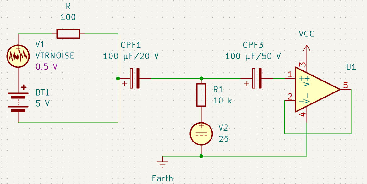

ich bin etwas verwirrt, vielleicht könnt ihr mir helfen.
Ganz einfaches Szenario, ich habe einen batteriebetriebenen, ggü. Erde
isolierten Schaltkreis, der eine bestimmte Spannung ausgibt, sagen wir 5
V DC + 0.5 V AC. In Reihe folgt ein Elektrolytkondensator, positive
Polung in Richtung Schaltkreis. Nun wird aber von der negativen Seite
her "aus Versehen" ebenfalls eine DC Spannung ggü. Erde angelegt.
Angenommene DC Ratings: 20 V
Frage: Passiert dem Elko etwas, wenn die angelegte Spannung > 25 V ist,
sodass die ratings gerissen werden? Oder passiert nix, weil die
Schaltung floated?
Ich bin in einer Diskussion, in der fest behauptet wird, dass niemals
was passiert, weil kein Ground/Erdbezug besteht und ich bin der Meinung,
dass nur der Potentialunterschied über dem Kondensator (Betrag und
Vorzeichen) eine Rolle spielt und somit doch was passieren kann.
Was ist korrekt?
Mini Schaltplan ist angehängt.
Danke!
von Hippelhaxe (Gast)
Das glaube ich nicht, Tim.
> ich habe einen batteriebetriebenen, ggü. Erde isolierten
> Schaltkreis,
Die berühmte, schon in der DDR erfundene Monode?
Kennwerte: I_max_linksvorbei und I_max_rechtsvorbei...
> 5 V DC + 0.5 V AC.
Geht nicht.
Eine Spannung liegt zwischen ZWEI Punkten an. Mit der
Forderung "ggü. Erde isoliert" hat Du eindeutig festgelegt,
dass der andere Punkt für die Spannung NICHT Erde sein
kann.
Du kannst den Begriff "Spannung" ruhig wörtlich nehmen und
Dir eine gespannte Feder vorstellen. Diese braucht auch
einen Befestigungspunkt, um Kraft zu entfalten. Eine Kraft
ohne Gegenkraft gibt's nicht...
Du kannst an isolierte Punkte beliebige "Spannungen" (eigent-
lich: Potentiale) dranschreiben; das hat keinerlei
physikalische Relevanz.
Und -- nein, das ist keine irrelevante Krümelkackerei,
sondern die Substanz Deines Irrtums. Es gibt streggenommen
keine "Spannung", sondern immer nur "Spannung gegenüber
Punkt <so-und-so>".
Lässt man "So-und-so" weg, dann ist das "offensichtliche",
"allgemein übliche" Bezugspotenzial der Schaltung gemeint.
> negativen Seite her "aus Versehen" ebenfalls eine
> Spannung > 25 V ist, sodass die ratings
...Grenzwerte...
> gerissen werden? Oder passiert nix, weil die Schaltung
> floated?
...schwimmt?
> dass niemals was passiert, weil kein Ground/Erdbezug
> besteht
Ist in sich erstmal richtig, vorausgesetzt, die Regeln
wurden korrekt angewendet.
> und ich bin der Meinung, dass nur der Potentialunterschied
Welcher Potentialunterschied?
Du kannst an beliebige Punkte beliebige Zahlen dranschreiben
und die Einheit "V" dahintermalen -- das hat keinerlei Relevanz,
wenn Du im selben Atemzug erklärst, diese Spannungsangabe
beziehe sich NICHT auf das Bezugspotenzial dieser Schaltung
(=Masse).
Das ist genauso sinnvoll wie zu sagen: "Hier sind 127 Meter!",
wenn ich keine Angabe darüber mache, wo der Bezugspunkt für
die Längenmessung ist.
Der Minus-Pol der Batterie in meinem Funkwecker mag -3.194GV
gegen den linken Vorderreifen des Lunochod im Mare Imbrium
haben -- das ist für den Betrieb des Funkweckers hier auf
der Erde VÖLLIG egal...
> über dem Kondensator (Betrag und Vorzeichen)
Für den Kondensator ist nur wichtig, welche Spannung über
dem Kondensator anliegt, d.h. linker Anschluss gemessen
gegen rechten Anschluss. Ja. Ist richtig. Das stimmt für
sich genommen.
Es hat nur keinen logischen Zusammenhang zu Deinen "Spannungen"
ohne Bezugspunkt.
> Was ist korrekt?
Beides.
Spannungen sind Potential- DIFFERENZEN . Ein beliebiger
willkürlicher Offset ändert überhaupt nichts.
von Bernhard (bernhard_123)
Ein Kondensator wird geladen, wenn Strom durch ihn fließt.
Im gezeigten Schaltbild gibt es keinen geschlossenen Stromkreis, der
einen Strom durch den Kondensator CPF1 erzeugen kann.
Nachtrag: Ob irgendein Netzknoten mit "Ground" verbunden ist oder nicht,
ist völlig belanglos.

von Peter D. (peda)
Die Schaltung ist völliger Humbug.
Beim Einschalten ist CPF3 entladen, d.h. U1 sieht +25V.
Je nach Richtung des Biasstromes lädt oder entlädt sich CPF3 bis U1 am
Anschlag ist.
Der Teil mit CPF1 ist völlig irrelevant, an CPF1 fällt keine Spannung
ab.

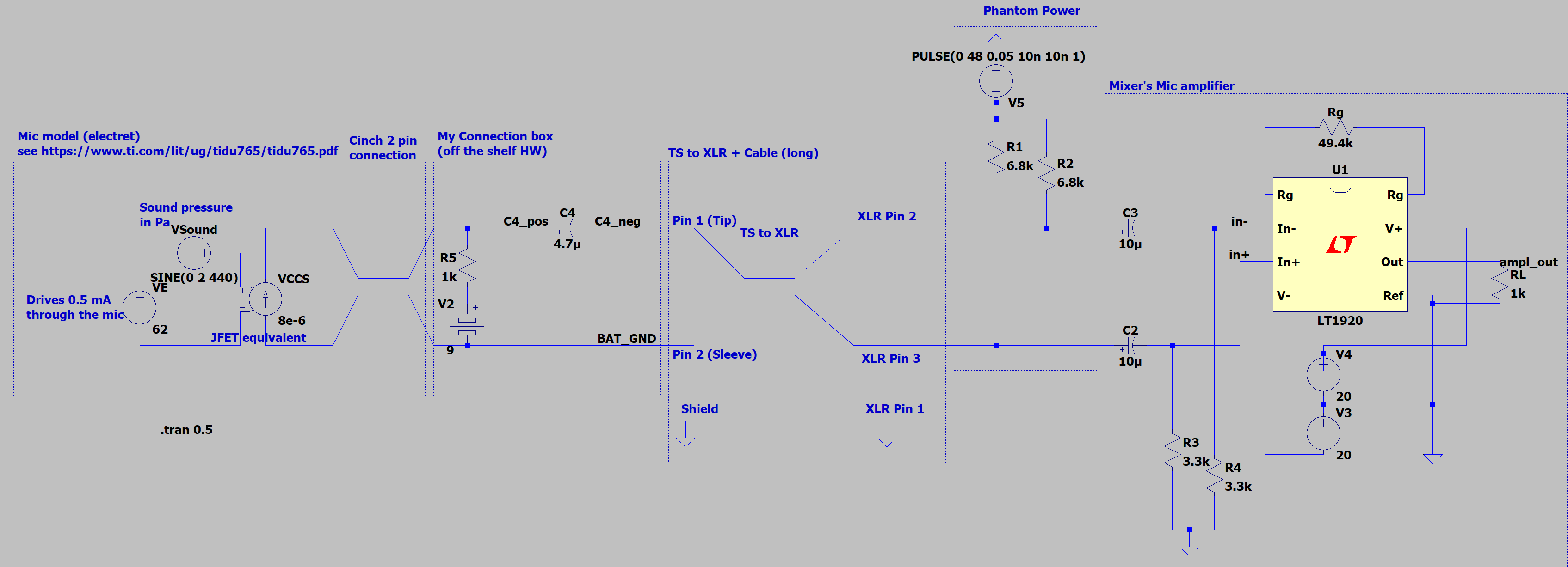

von Jan K. (jan_k776)
Okay okay, dann also nochmal von vorne, siehe angehängte Schaltung - das
ist im Kern was ich oben darstellen wollte, aber nicht getan habe.
Die Schaltung stellt eine kleine Mikrofon Kapsel dar (links), das Model
ist nach https://www.ti.com/lit/ug/tidu765/tidu765.pdf. Dann gibt's eine
über ein kurzes Kabel mit Cinch Anschluss die "Connection Box", die nur
eine 9V Batterie, einen bias Widerstand R5, und C4 als AC Kopplung
beinhaltet. Von da geht's via 2 pin TS ("Klinke") Stecker per Adapter
auf einen 3 pin XLR Stecker (Pinbelegung wie gezeigt, XLR GND nicht an
die Box angeschlossen!). Dann kommt ein längeres 3 adriges Kabel, das
dann in das Mischpult geht, das die Phantomspannung und einen mic
Verstärker beinhaltet.
Nachgebaut wurde das nach
https://www.ti.com/lit/an/sboa320a/sboa320a.pdf?ts=1758132716182 Seite
2. Der gewählte Verstärker ist dieser:
https://www.analog.com/media/en/technical-documentation/data-sheets/1920f.pdf
Der Hintergrund meiner Frage ist, ob die aufgeschaltete Phantomspannung
den gepolten Elko C4 in irgendeiner Art schädigen kann, und daher kam
die Frage im ersten Post auf.

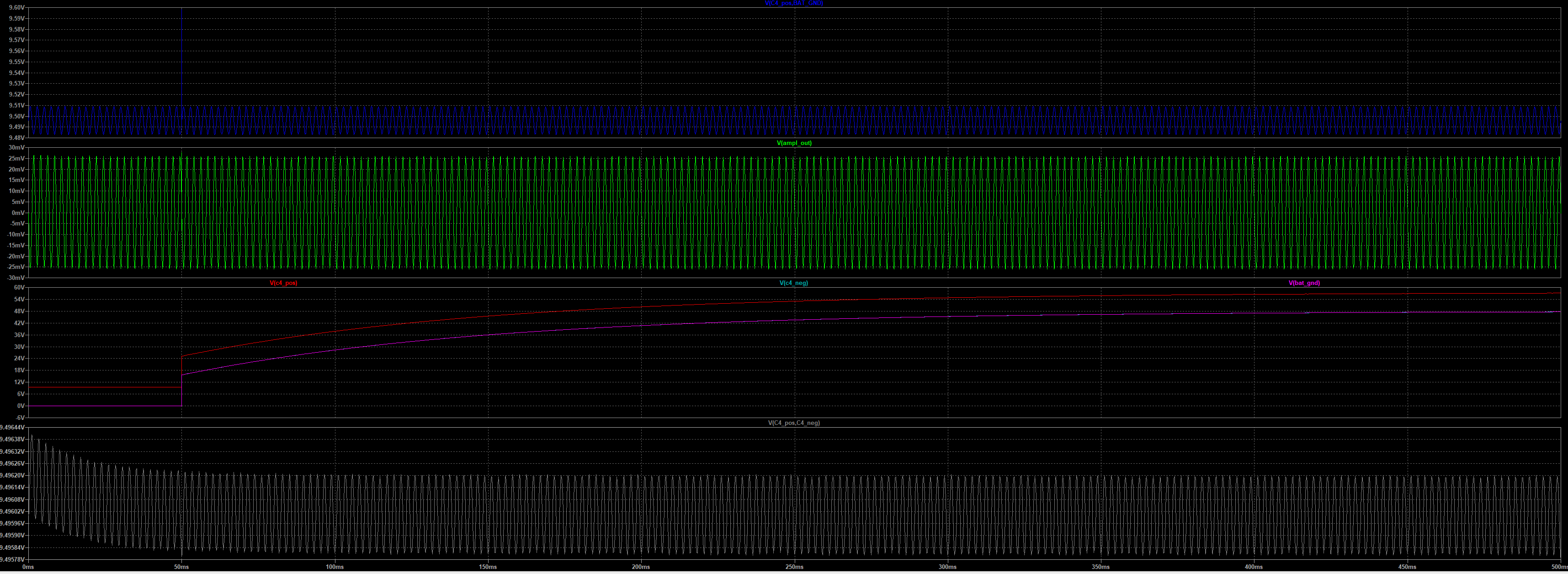

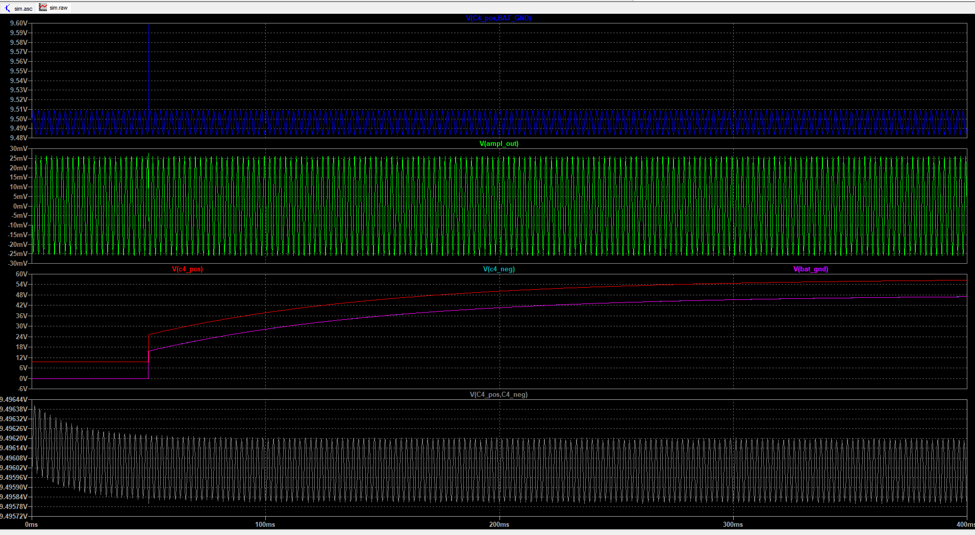

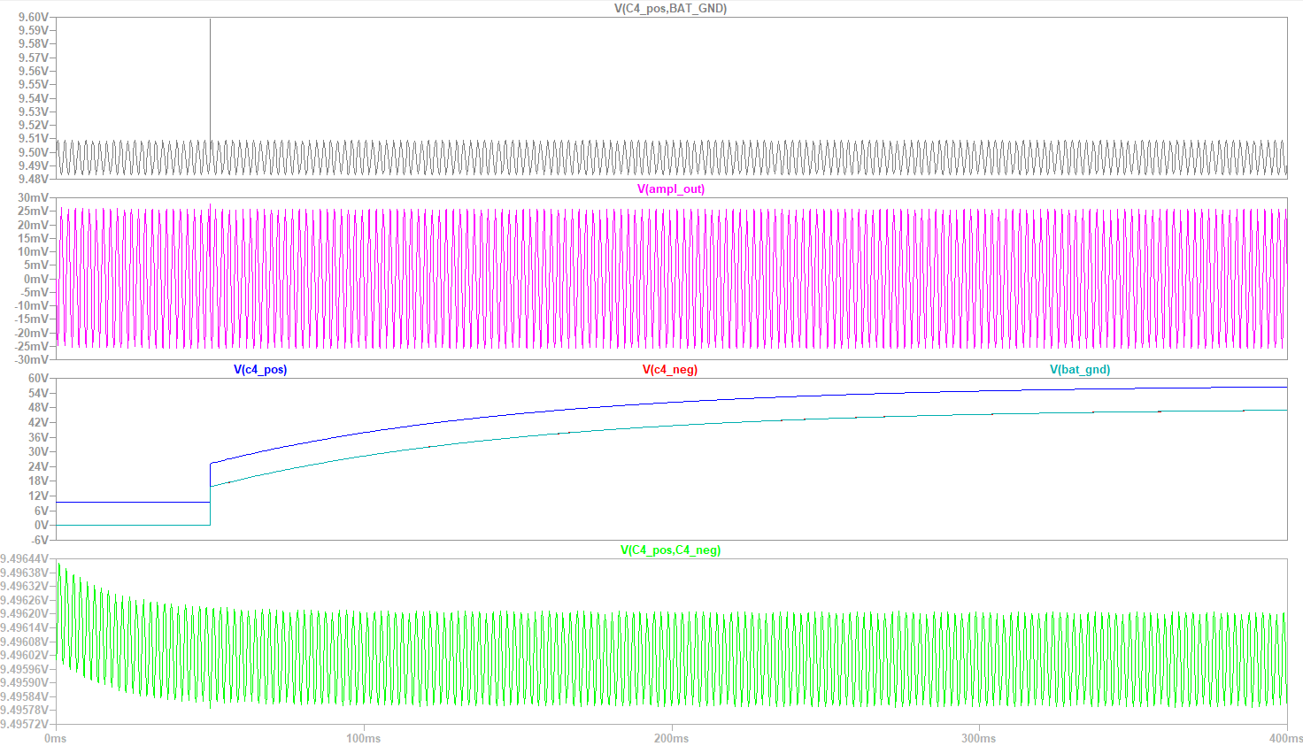

Die Simulation (via LTSpice 24.9, die natürlich falsch sein kann -
Feedback gerne erwünscht) zeigt in der Tat keine hohen Spannungen an C4,
siehe angehängte Bilder.
Stattdessen wird der DC Pegel von bat_gnd, C4_neg und C4_pos gleichmäßig
angehoben, sodass die Spannung über C4 stets nur die 9 V Bias + eine
kleine Wechselspannung ist. Die ~25 mV peak-peak des "Mikrofons" werden
- egal ob Phantomspeisung an oder aus ist - die ganze Zeit um einen
Faktor von -2 (weil ich +/- inputs vertauscht habe) verstärkt, wie
gewünscht.
Fragen:
- Entspricht diese Sim (ausreichend) der Realität? D.h., kann ich in
meiner echten Schaltung bedenkenlos Phantomspeisung anmachen, ohne dass
meine (teuren) Mikrofone oder deren Beschaltung zerstöre?
- Kann ich theoretisch beliebig viel Phantomspannung überlagern, ohne
dass C4 die Grätsche macht, oder kann der bat_gnd Pegel irgendwann nicht
mehr "mithalten"?
- Was ist denn jetzt das schlechte für den Kondensator? Die Spannung,
die darüber abfällt? Muss diese korrekt gepolt und eine Amplitude in den
specs haben (DC natürlich)?
- Ich verstehe nicht, warum c4_pos, c4_neg sowie bat_gnd den DC Pegel
gleichzeitig erhöhen; oder besser warum C4_neg auf bat_gnd liegt. Ich
denke ihr habt mir schon versucht zu erklären aber ich habs noch nicht
gerallt. Was ist Ursache, was ist Wirkung?
- was ist mit dem Peak bei Einschalten der Phantomspannung, kann der
duechschlagen und zu Spannungsüberhöhung führen? C4 Ist ja immerhin für
einen kurzen Zeitpunkt wärend des Sprungs durchlässig.
Vielen Dank!

Und in Deinem Sim-Screenshot ist kaum etwas zu erkennen. Dank dem trendy
schwarzen Hintergrund überall, gepaart mit dunkelgrauer Schrift und
dunklen Farben, sieht man das leider sehr oft im Netz. Echt schlimm...
(OK, Off Topic, aber das musste jetzt mal raus. Minikontraste dank
schwarzem Hintergrund triggern mich so langsam. Sehe ich einfach zu
oft!)
ciao
Marci
Marci W. schrieb:
> Hall Jan,
> nur zur Info: Für ein ELECTRET-Kondensatormikrofon braucht man keine 48V
> Phantomspeisung. Für den Betrieb reichen wenige Volt, die Du ja mit V2
> bereits eingezeichnet hast.
Hi Marci, das ist mir klar, ich benötige aber die Sicherheit, dass mein
mic nicht kaputt geht, wenn jemand aus versehen Phantomspeisung
einschaltet. Und dann bin ich auf mein Verständnisproblem mit der
Kondensatorspannung gestoßen.
> oft!)
Tjoar, das ist leider die Standardeinstellung von LTSpice und ich hab'
noch nichtmal den dark mode an.
Ich finde eigentlich, dass man das auf Grund der guten Auflösung sehr
gut sieht... klick mal drauf, das Bild wird dann groß.
Hab jetzt nochmal eine etwas schmalere Variante hochgeladen. Hab's auch
mit weißem Hintergrund probiert, aber glaub mir das sah noch viel
bescheidener aus.
Klappt das besser?
von 900ss (900ss)
> gut sieht
Blau auf schwarz.... sehr gut zu sehen. Vor allem die Beschriftung.
Es werden hier ständig Plots von LTSpice in der default Variante
hochgeladen und noch nie hat sich jemand beschwert. Mach mal bitte einen
Screenshot wie das bei euch aussieht, bei mir absolut einwandfrei.
Nochmal, die Screenshots sind mit hoher Auflösung gemacht und sollten
100% klar lesbar sein. Skalier euer Browser, zu geringe Auflösung? Mal
in Originalgröße angeschaut?
Weißer Hintergrund anbei, sehe da keinen Vorteil aber vielleicht hilft
es.
Ansonsten kann auch oben die Simulation ausprobiert werden, es wurden
nur mit LTSpice mitgelieferte Bauteile verwendet...

Jan K. schrieb:
> Fragen:
> mehr "mithalten"?
Danke euch.
> Phantomspannung den gepolten Elko C4 in irgendeiner
> Art schädigen kann, und daher kam die Frage im ersten
> Post auf.
Eine einwandfreie (=fehlerlose) Schaltung schädigt m.E.
C4 NICHT .
Der fehlerbedingte Kurzschluss EINER Tonader gegen GND
führt zu hoher Spannung zwischen den Tonadern und damit
möglicherweise zur Überlastung von C4.
> D.h., kann ich in meiner echten Schaltung bedenkenlos
> Phantomspeisung anmachen, ohne dass meine (teuren)
Sofern Kurzschlüsse der Tonadern gegen GND mit absoluter
Sicherheit ausgeschlossen sind: Ja.
> überlagern, ohne dass C4 die Grätsche macht,
Ja, theoretisch ist das so.
> oder kann der bat_gnd Pegel irgendwann nicht mehr
> "mithalten"?
Nein -- im fehlerfreien Zustand gibt es nix "mitzuhalten".
Die Phantomspeisung wirkt auf beide Tonadern gleichartig, d.h.
im fehlerfreien Zustand ist da keine DC-Differenzspannung
zwischen den Tonadern -- nur zwischen (beiden) Tonadern
und GND. Das ist bei 1000V Phantomspeisung immer noch so...
Gnade Dir aber Gott, ein Kurzschluss verbindet eine Tonader
mit GND -- dann kracht es...
> Die Spannung, die darüber abfällt?
Ja.
Ja, klar.
> und eine Amplitude in den specs haben (DC natürlich)?
Ja.
> den DC Pegel gleichzeitig erhöhen; oder besser warum
Ähhh... in der Box "Phantom power" kommt oben von links
XLR_Pin2 rein, dann kommt ein 6.8k, in Reihe kommt noch
ein 6.8k, und dann geht links XLR_Pin3 heraus.
c4_neg und bat_gnd sind über 13.6kOhm miteinander ver-
bunden. Warum soll an beiden Punkten NICHT der gleiche
Pegel anliegen?
Der tritt -- bei idealer Symmetrie -- zwischen jeder der Ton-
adern UND GND auf -- NICHT ZWISCHEN DEN TONADERN !
> kann der duechschlagen und zu Spannungsüberhöhung führen?
Bei idealer Symmetrie nicht.
> C4 Ist ja immerhin für einen kurzen Zeitpunkt wärend des
Bei idealer Symmetrie tritt kein Sprung auf.
Analogie: Wie kannst Du auf dem Trampolin 3m hoch springen,
obwohl Deine Beine nur jeweils 1m lang sind?
Naja... Du springst ja mit BEIDEN Beinen auf das Trampolin.
Die Höhen- DIFFERENZ zwischen Deinen Beinen ist stets viel
kleiner als 1m.
Aber völlig unabhängig von der theoretischen Betrachtung:
ICH würde die Spannung für die Phantomspeisung so weit
reduzieren (bzw. C4 so auslegen), dass C4 die volle Spannung
auf Dauer überlebt.
Darauf, dass ein Masseschluss einer Tonader nicht auftreten
kann, würde ich mich nicht verlassen.
Eine DI-Box/ein Übertrager ist keine Option?
von Günter L. (Firma: Privat) (guenter_l)
Denk dir mal V2 weg, kann V5 den Kondensator C4 aufladen?
Nein, weil es keinen Pfad von C4 nach Masse gibt. Die Spannung
über C4 bleibt immer 0V, egal wie die Spannung von V5 ist.
C4 sieht nur die Spannung von V2.
Nein, C4 sieht die Spannung von V5 überhaupt nicht, die
Spannung von V5 bezieht sich auf Masse und C4 hat keinen
Pfad nach Masse.
