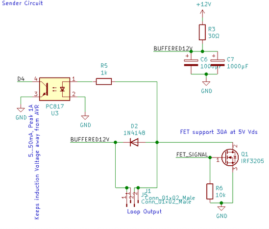

ich bin momentan auf der Suche nach einer Schaltung für eine regelbare
Konstantstromquelle. Die Konstantstromquelle soll mit einer
Eingangsspannung von 12 arbeiten und von 0 bis 1A einstellbar sein.
Konkret möchte ich folgendes erreichen. Ich bin im Netz auf die
angehängte Schaltung gestoßen
(https://raw.githubusercontent.com/andreasb242/Libreductioner/refs/heads/master/doc/Circuit.png).
Diese erzeugt ursprünglich ein Magnetfeld das für das Begrenzungskabel
eines Mährobotters verwendet wird. Das Magnetfeld wird durch kurze Pulse
auf den Fet erzeugt.Für meine Anwendung bräuchte ich jedoch ein
Magnetfeld, dessen Stärke über einen ESP einstellbar ist. Ich dachte
daran R3 durch eine Konstantstromquelle zu ersetzen.
Macht dieser Ansatz überhaupt Sinn? Wie würde ich das konkret umsetzen?

Ich habe da so meine Zweifel. Die Impulse die da erzeugt werden können
resultieren aus dem Entladen von 2000 µF, die über R3 mit 30 Ohm von 12
V geladen werden. Der Ladestrom beträgt maximal 12 V / 30 Ohm = 400 mA.
Der MOSFET IRF3205 hat 8 mOhm beim Durchschalten. Also ist der
Widerstand der Leiterschleife maßgebend. Je nach dem könnten es 1 Ohm
sein. Die Elkos haben vielleicht einen ESR von 500 mOhm. Also, 12 V /
1,5 Ohm = 8 A Spitze. Tau beträgt 2000 µF x 1,5 Ohm = 3 ms. Jetzt wissen
wir um was für Impulse es sich handeln könnte.
Wenn Du eine Konstantstromquelle zum Laden der Kondensatoren anstelle
von einem Widerstand einsetzt, dann dauert das Laden meistens nur
länger, je nach eingestelltem Strom. Was soll dies bewirken?
Der Impuls erzeugt eigentlich kein sonderlich hohes Feld. Warum willst
Du das noch verringern? Die Elkos werden jetzt in gut 10 ms vollständig
geladen. Wenn Du geringere Feldstärken haben möchtest könntest Du ja
z.B. alle 2 ms einen Impuls ausgeben.
mfg Klaus

Das passt doch alles nicht zusammen. Wenn die Magnetfeldstärke
einstellbar sein soll, muss es auch die Stromstärke der Impulse in der
Leiterschleife sein.
> V geladen werden.
Das ist nicht zu erreichen, indem man den Ladestrom von C6/C7 steuert.
Würde es nicht viel mehr Sinn ergeben, den ohnehin schon vorhandenen
Lowside Transistor zusammen mit enem kleinen Shunt + opamp in eine
Konstantstromquelle umzubasteln. Lowside mit Massebezug ist es nochmal
ein klein wenig einfacher.
Beispielhafte Schaltung: https://i.sstatic.net/2pgTL.gif
Die Refrenzspannung für den Strom kann man dann entweder über einen DAC,
oder noch billiger über einen RC-Tiefpass mit PWM aus dem ESP steuern.

Das ist Florians Denkfehler. Mit der Konstantstromquelle werden die
Kondensatoren nur linar geladen. Wann der Impuls ausgelöst wird ist
unbekannt.
Eingentlich könnte er vom Beginn des Ladens eine bestimmte Zeitspanne
bis zum Entladen wählbar machen. Dann hätte er eine kleinere Ladung und
würde dann natürlich auch ein schwächeres Magnetfeld erzeugen.
Es geht aber auch ohne Stromquelle. Dann ist der Verlauf der Einstellung
eben nicht mehr linear. Aber das liesse sich ja auch durch Messungen
bestimmen.
Problem gelöst?
mfg Klaus
von Florian (Gast)
Ja das war tatsächlich ein Denkfehler meinerseits. Wie liese sich dann
aber eine einstellbare Magnetfeldstärke realisieren?
Man könnte natürlich den Strom der in die Kondensatoren so klein machen,
dass diese beim Auslösen des Impulses nicht vollständig geladen sind.
Welche andere Möglichkeit gäbe es denn noch? Habe ich es richtig
verstanden, dass ich den FET so steuern kann, dass er nicht komplett
durchschaltet und dadurch weniger Strom fließt? Wie würde ich das tun?

Da der Widerstand der Leiterschleife (die Du für den Mähroboter verlegt
hast) relativ konstant ist:
über die Höhe der Spannung am Kondensator.
Erniedrigst Du diese Spannung, wird das Magnetfeld schwächer. Und vice
versa.

Die Scheiße ist.
Warum ist die Scheiße? Weil man schon an der Verschaltung des
Optokopplers sieht das derjenige der die Schaltung entworfen hat keine
Ahnung hat: GND auf Sender und Empfängerseite verbunden.

Solange der TE nicht einfach mal ein paar konkrete Zahlen auf den Tisch
legt, postuliere ich mal, dass er 10 kA in jeweils 100 ns ein- und
ausschalten will, mit einer Genauigkeit von 10 ppm.
Schätzungsweise 8A, ca. 136µs Puls mit einer Frequenz von ca. 76Hz. Das
Ganze muss nicht sonderlich genau sein.

von M.A. S. (mse2)
Florian schrieb:
> Schätzungsweise 8A, ca. 136ns Puls mit einer Frequenz von ca. 76Hz. Das
Du solltest Dich dringend einmal mit den Grundlagen von Induktivitäten
auseinandersetzen. Um einen Strom von 8A innerhalb von 136ns zu
erreichen, darf entweder die Induktivität nur winzig klein sein oder
muss der Widerstand der Anordnung sehr groß sein, wobei Du dann
beachtliche Spannungen bräuchtest, um auf den Strom von 8A zu kommen.

von Rainer W. (rawi)
> erreichen, ...
Du liegst drei Größenordnungen daneben, also nur keine Aufregen.
n ≠ µ
Florian schrieb:
> ..., ca. 136µs Puls
@M.A. Kannst dich wieder hinlegen ;-)

von Klaus R. (klara)
Das hatte ich ja mit "Problem gelöst" auch so gemeint.
Noch eins zuvor: In diesem Fall schaltet der MOSFET immer voll durch,
nur eben früher!
Am Anfang werden die beiden 1000 µF geladen. Der MOSFET Q1 ist noch
gesperrt. Über die Leiterschleife wird über den Optokoppler PC817 ein
Signal zum Prozessor gesendet. Das Signal kommt recht früh wenn die
Kondensatoren erst mit 2-3 V geladen sind.
Der Prozessor wartet jetzt ein paar Millisekunden bis die Kondensatoren
praktisch voll sein müßten. Aber er weiß es nicht genau weil er eben die
Ladespannung selber nicht überwacht.
Also geht man davon aus, daß die Kondensatoren voll sind und steuert
über FET_Signal den MOSFET durch. Jetzt wird ein oberwellenreicher
Impuls über die Leiterschleife gesendet. Das Signal ist gut zu
empfangen.
Der Prozessor wird über den Optokoppler davon informiert das der Impuls
gesendet wurde und schaltet den MOSFET wieder ab. Es soll ja nicht
unnötig Strom fließen. Und die Kondensatoren werden wieder geladen.
Das war das Vorspiel.
Der Prozessor bekommt erneut über den Optokoppler recht früh das Signal,
"es wird wieder geladen".
Anstatt jetzt so lange zu warten bis die Kondensatoren voll sein müßten,
kann man gezielt das Entladen früher starten.
Ich hatte anfangs schon mal den zeitlichen Ablauf überschlagen. Tau ist
die Zeitkonstante zu dem der Kondensator zu 63% geladen ist. Bei 2 Tau
sind es 86% und bei 3 Tau 95%. Und Tau beträgt bei Dir für den
Ladevorgang ca. 2000 µF x 1,5 Ohm = 3 ms. Das läßt sich ganz einfach
berechnen.
https://www.elektronik-kompendium.de/sites/grd/0205301.htm
Wenn Du nicht mit der vollen Impulsleistung arbeiten möchtest, dann
kannst Du den MOSFET eben früher entladen lassen.
Die ersten 2-3 V werden sehr schnell erreicht. Siehe im Link das
Diagramm der Ladekurve. Nach 3 ms hat man schon 68% Energie geladen und
könnte den Impuls senden. So richtig voll sind die Kondensatoren bei 3
Tau, also ca. 9 ms.
Die Zeiten könnte man über DIP-Schalter flexibel vorgeben. Das wäre wohl
am einfachsten. Auch wäre ein analoges Poti mit AD-Wandler möglich.
mfg klaus

von Florian (Gast)
Hi zusammen,
ich habe das ganze übers Wochenende durchsimuliert und habe mittlerweile
eine Lösung gefunden und einen Schaltplan entworfen der funktioniert.
Danke Klaus für deine ausführlichen Antworten.
