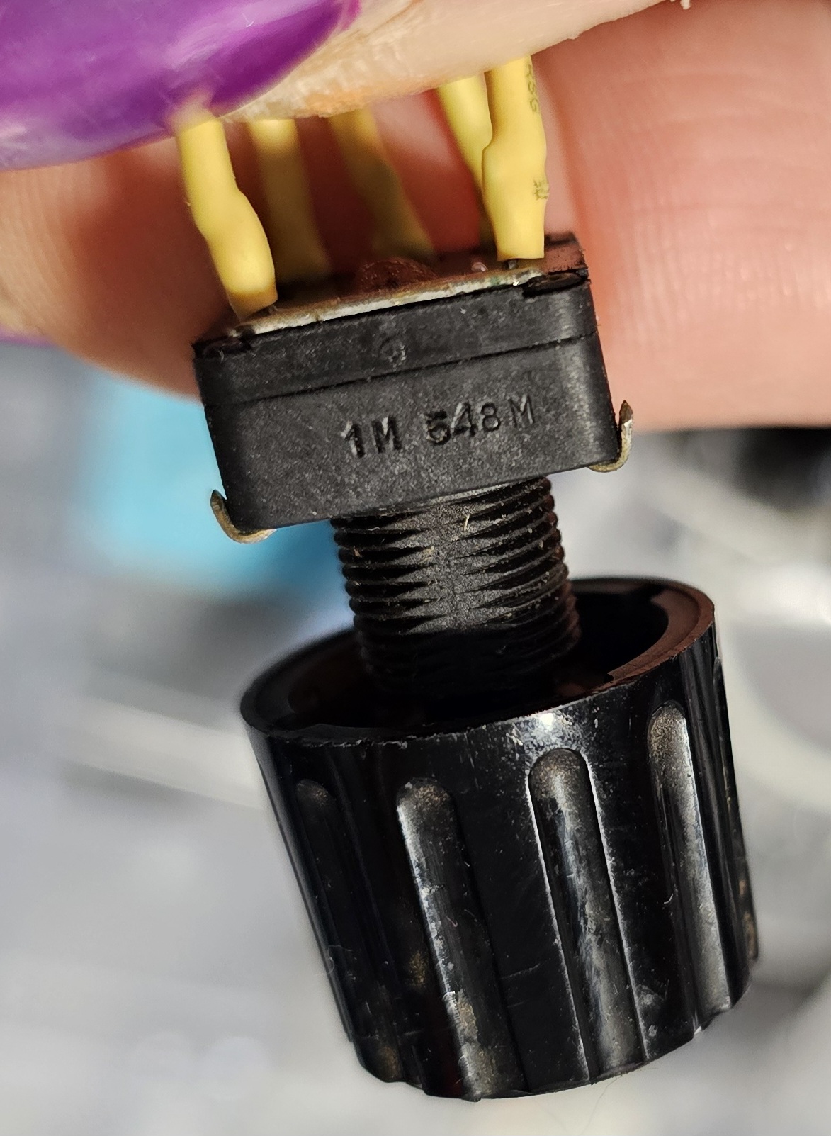

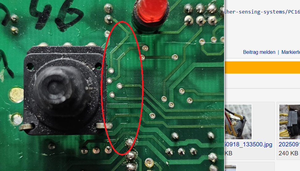

Hi, über 4 Monate bin ich bereits auf der suche nach einem passenden
Poti.
Das Teil ist für ein Vakuumiergerät. Eine funktionierende Platine habe
ich als Referenz - auf der anderen Platine fehlen diese.
Bisher hatte ich noch keinen Bedarf und damit auch keine Erfahrung.
Habe schon einige Potis bestellt - aber leider nicht die passenden. Ich
kann auch nirgends rausfinden wie viel Watt die Teile haben und mich bei
der späteren Suche auf 2W beschränkt. Die Platine arbeitet mit 24V.
Auf dem Poti steht 1M und daneben 548M
Messtechnisch (ausgelötet) habe ich rund 75 Ohm - bei gut einem drittel
sind es 14kOhm - und bis zum ende tut sich nix mehr. Das stimmt doch
vorne und hinten nicht ???
Jetzt hab ich bei Reichelt extra gute 1M Potis gekauft für je 15 € -
aber da geht es von 1 Ohm bis 1M. Könnte vermutlich wohl Probleme
bereiten, weil wohl mehr Strom durchfliesst - so meine Vermutung.
Auch hat es die 2 Masseanschlüsse nicht - aber die sind eh nicht
verbunden und wohl nur zur Stabilität auf der Platine.
Im Anhang mal ein Bild von dem Poti.
kennt jemand irgendeine vernünftige Bezugsquelle für Potis?

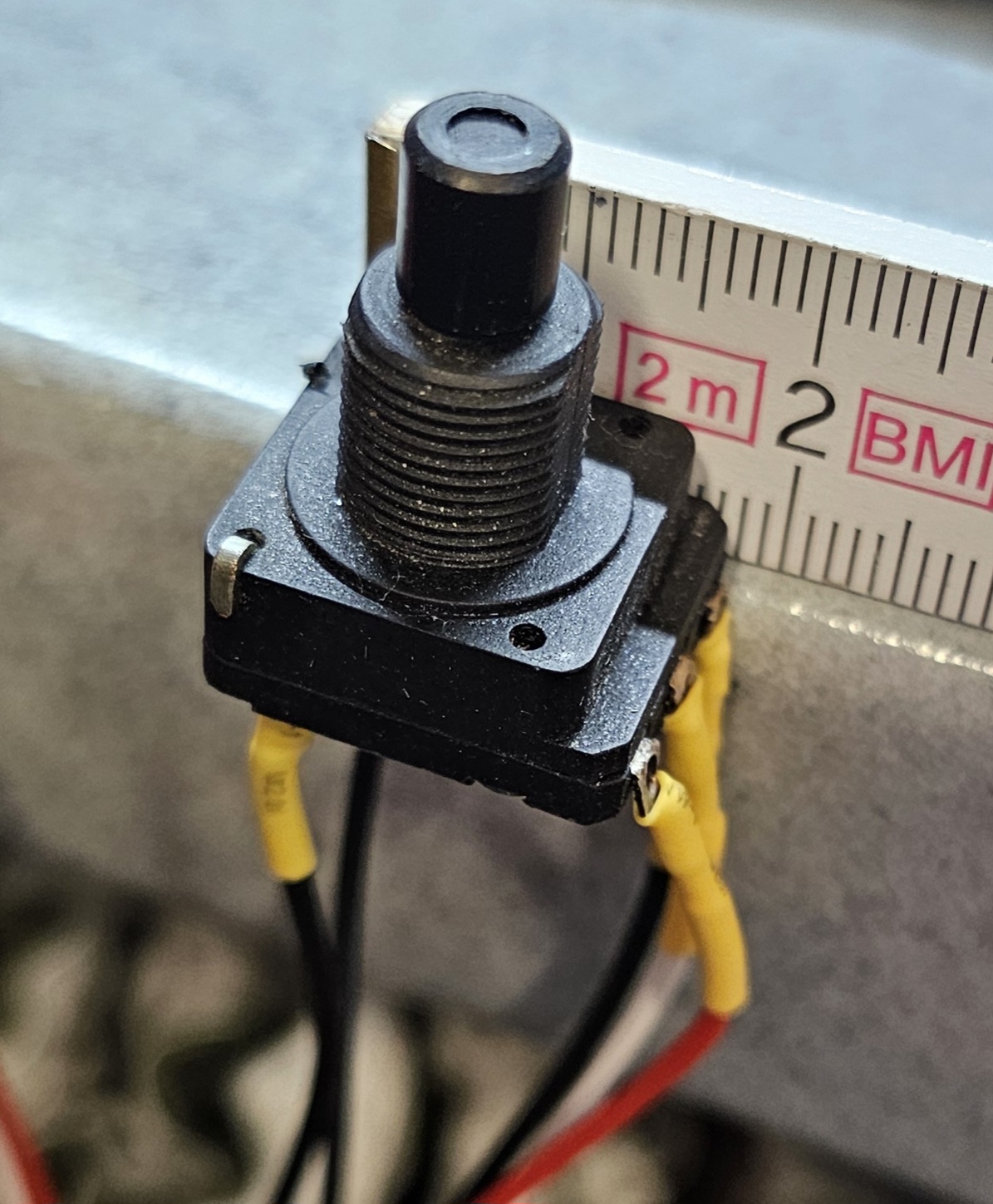

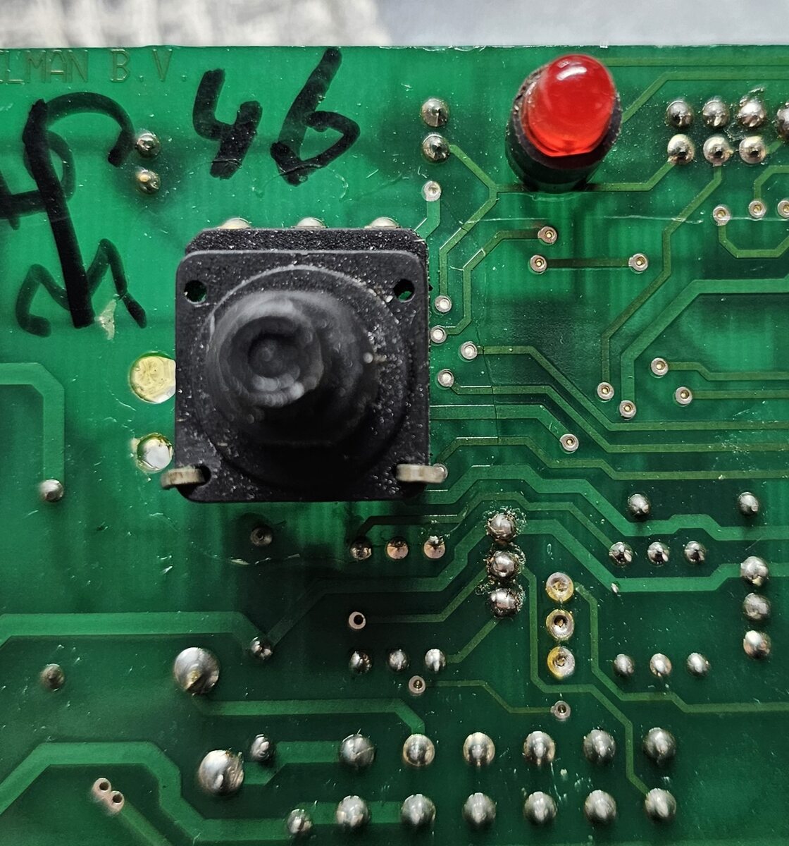

von Harald A. (embedded)
Mache bitte Fotos von unten, oben (ohne Knopf), seitlich, jeweils mit
Lineal daneben.
Und am besten Foto von der Platine, wo dieses Poti angeschlossen wird.

von Klaus R. (klara)
Bei 24 V und 1 MegaOhm spielt die Leistung des Poties keine Rolle.
Also das wäre der Mindest-Widerstand. Im Vergleich zu 1 MegaOhm also
nichts.
> sind es 14kOhm -
Es gibt lineare und logarithmische Poties. Dein gemessenes Potie dürfte
logarithmisch sein.
Ist eben logarithmisch.
Auch wenn das dann linear wäre sollte es funktionieren. Nur die
Feineinstellung könnte schwieriger sein.
Es sind auch 1 MegaOhm.
Das Poti hat vier Anschlüsse? Auf dem Bild sieht man 5 gelbe Leiter.
Die Widerstandsbahn des Poties hat am Anfang einen Pin und am Ende einen
Pin. Zwischen beiden Pins mißt Du 1 MegaOhm. Ein dritter Pin greift je
nach Stellung des Knopfes die Leiterbahn ab.
Ein vierter Pin könnte zur Abschirmung des Gehäuses dienen.
mfg Klaus

Das sieht verdächtig nach einem aus der Piher PC16 Serie aus, wenn es
vertikal verlötet ist mit extra Pins und 10mm Gewinde wäre es ein
PC16SV10I.
https://www.piher.net/wp-content/uploads/PIHER_PC-16.pdf
Die Markings sind nicht dokumentiert, haben bei meinem aber auch keine
offensichtliche Bedeutung. "1M" dürfte 1MOhm linear sein, Log wäre 1MB
(oder 1MC für antilog).
Das könnte passen (Digikey nur als Beispiel):
https://www.digikey.de/de/products/detail/amphenol-piher-sensing-systems/PC16SV-10IP06-105A2020-TA/21185640

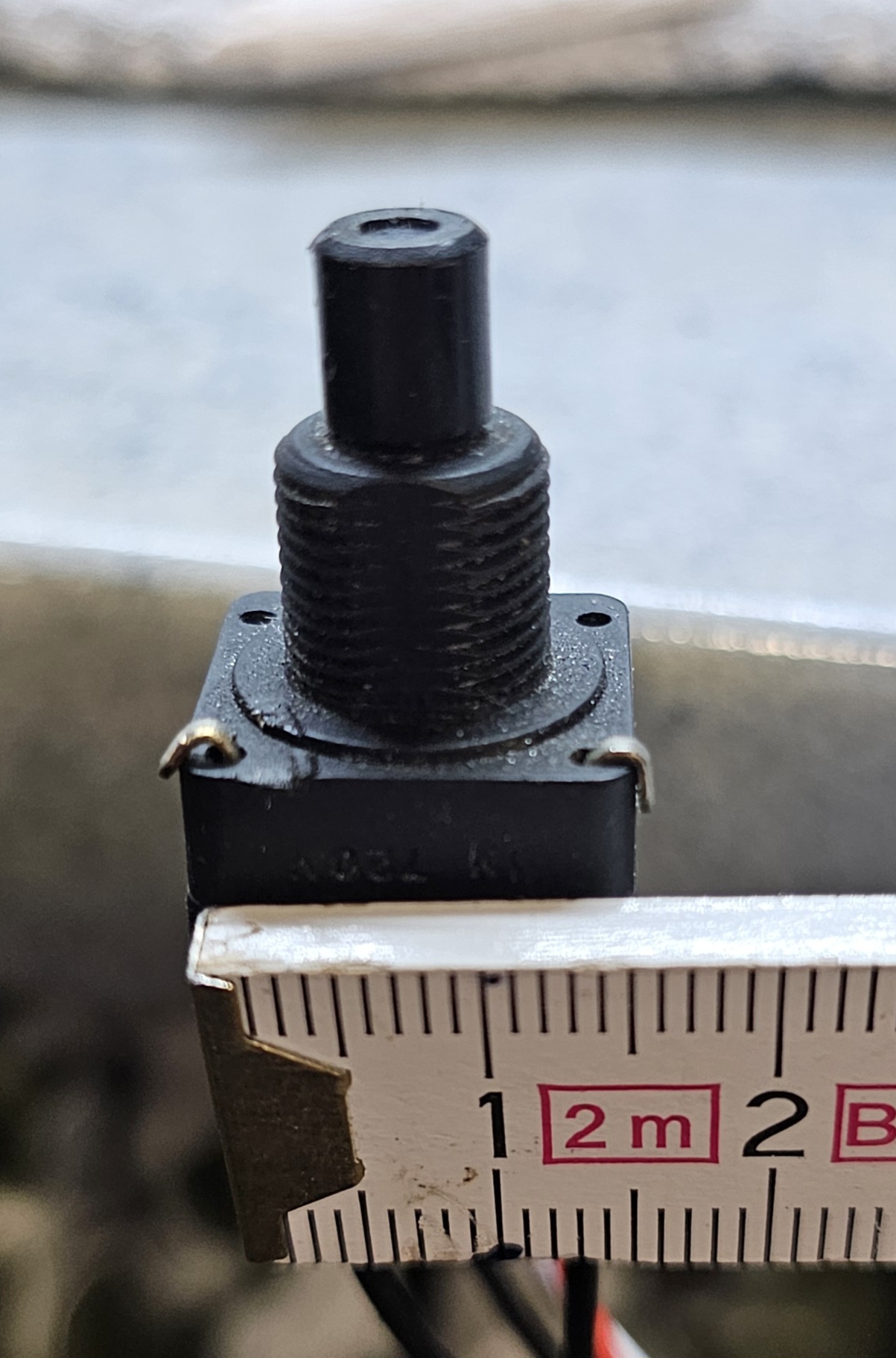

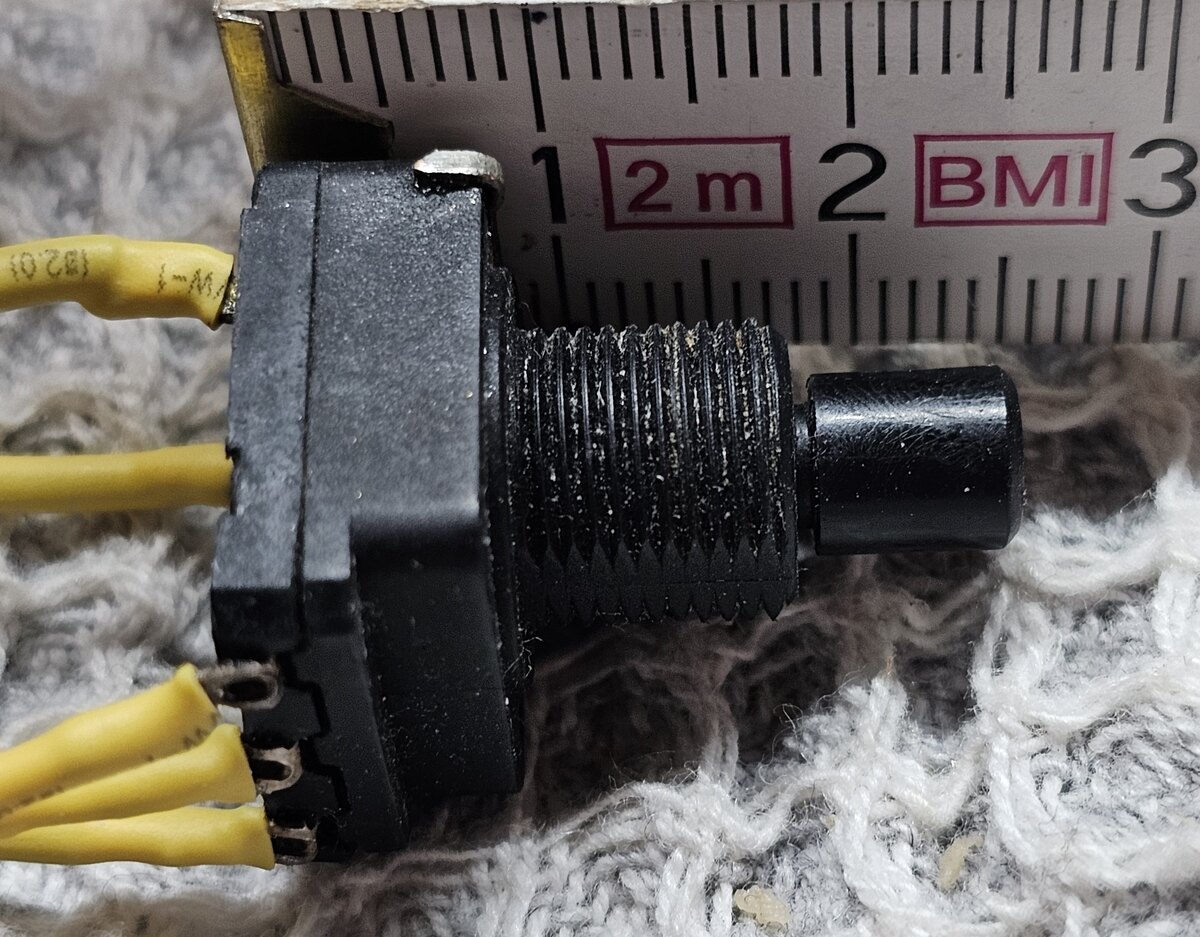

von Jasmin B. (cmos_reset)
Danke für die vielen Informationen.
Harald A. schrieb:
> Mache bitte Fotos
sind angehängt ...
Stefan M. schrieb:
> mehr als 3 Anschlüsse(?)
Nein, nur 3 Anschlüsse. Wie im Eingangstext schon erwähnt (und
nachfolgend auch irgendwo beim überfliegen gelesen), sind die nur zur
befestigung. Die Leiterbahn kann man später aber auch brücken wenn die
neuen Potis nur 3 Anschlüsse bieten. Diese 2 sind nur beim Poti
durchgesteckt und umgebogen, haben scheinbar keinen Kontakt irgendwo
hin, war auch nichts zu messen.
Mit logarithmisch muss ich mich am Wochenende mal befassen, habe gerade
absolut keine Vorstellung davon. Aber im Beitrag von 14:21 Uhr ist
wieder von Linear die rede (ich hatte bisher auch nur mit solchen
Kontakt).
Danke nochmal an alle beteiligten für eure Zeit und Hilfe.

Auf 20250918_133500.jpg kann man nicht nur sehen, daß an der nur
mechanisch relevanten Halteklammer zwei sinnlose Leitungen angelötet
(und mit Schrumpfschlauch versehen sind), sondern auch, wie der
Hersteller des Potis heißt. Das steht nämlich auf der Halteklammer:
Piher.
Und da isses dann auch, das Poti:
https://www.piher.net/products/contacting-position-sensors/panel-mount-potentiometers/pc-16/

Nachtrag - auf dem Masseblech steht tatsächlich PIHER drauf. Kam mir
nach dem Beitrag von 13:50 Uhr bekannt vor und hab nochmal nachgesehen.
Hätte das wohl nicht ignorieren sollen. Hab ich aber, weil ich keine
Nummer damit in Verbindung gefunden hatte.

von Mani W. (e-doc)
Kann es sein, dass das Poti einen Schalter inside hat?
von Julian L. (rommudoh)
Die Platine scheint das zumindest vorzusehen, würde jedenfalls die
Leiterbahn zum Mounting-Pin erklären. Ob es auch genutzt wurde ist eine
andere Frage.

Darüberhinaus existiert auch noch die Möglichkeit dass dieses Poti als
variabler Reihenwiderstand (fehlerhaft( verschaltet war. Dann kann es
sehr wohl auch mit geringer Spannung zerstört werden.

von Axel R. (axlr)
Was ist denn hier passiert? Ein Artefakt? Sieht aus, als wenn die
Platine hier großflächig gebrochen sei.
Oder ist da nur der Schutzlack "zu Ende"?
von Axel R. (axlr)
Harald K. schrieb:
> Die zwei überflüssigen angelöteten Leitungen gehen an eine Halteklammer,
> die keine elektrische Funktion hat.
Was ja auch schon wieder tief blicken lässt. Hauptsache Schrumpfschlauch
über die Lötstellen, damit niemand später das Desaster sieht und die
kabel wenigstens durch Haftreibung Kontakt halten mögen ;)
von Uwe S. (bullshit-bingo)
Bei FR4 müsste das aber ein enormer Schlag gewesen sein.
Selbst bei Vorsatz bräuchte man wohl Sprengstoff dazu...
Dieser "Riss" geht übrigens komplett um das Poti. Vermutlich wurde ein
starkes Lösungsmittel verwendet, das sind die Ränder.
von Michael W. (miks)
Da gehe ich aber sowas von mit! Die Platengg ist (meiner unmaßgeblichen
Meinung nach) definitiv gebrochen.
Nee, das wird noch anders sein. Der Hersteller hat die Platine mit
Schutzlack eingesprüht, das Poti vorher irgendwie abgedeckt...
von Soul E. (soul_eye)
Gut dass der "Bruch" nur auf der Vorderseite ist;-)
Das Foto der Rückseite zeigt auch deutlich den Anschluss der zwei
Haltepins. Die gehen auf einen Lötnagel, ein Poti mit Metallgehäuse
könnte man hier mit dem Schutzleiter verbinden.
Was wäre der Zweck?

von Harald K. (kirnbichler)
Mani W. schrieb:
> Was wäre der Zweck?
Das ist ein Poti für Platinenmontage, das jemand zu "Forschungszwecken"
ausgebaut und mit einzelnen Litzen verlängert hat.
Bin überwältigt von den ganzen Antworten. Vielen lieben Dank für eure
nette Hilfsbereitschaft, die mich auch bei meiner Weiterentwicklung ein
gutes Stück weiterbringt
Nein. Ein reines Poti, wie es im obigen Piherlink auch beschrieben ist.
Harald K. schrieb:
> Die zwei überflüssigen angelöteten Leitungen ....
Nein, da ist nichts gebrochen. Da ist wohl ein Schutzlack sehr
unregelmässig aufgebracht worden. Ich hätte vermutet, dass die Potis
schonmal getauscht wurden, aber die Lötstellen sind Original.
Irgendwer hatte das wohl erwähnt - vielleicht wurden die Potis auch
abgedeckt vor der Schutzlackierung.
Gut erkannt ;) Da wurde irgendweie ein eigenes Gehäuse gebaut mit
entfernter Steuerung. Aber das hab ich weggelassen, da es hier nicht
relevant ist.
