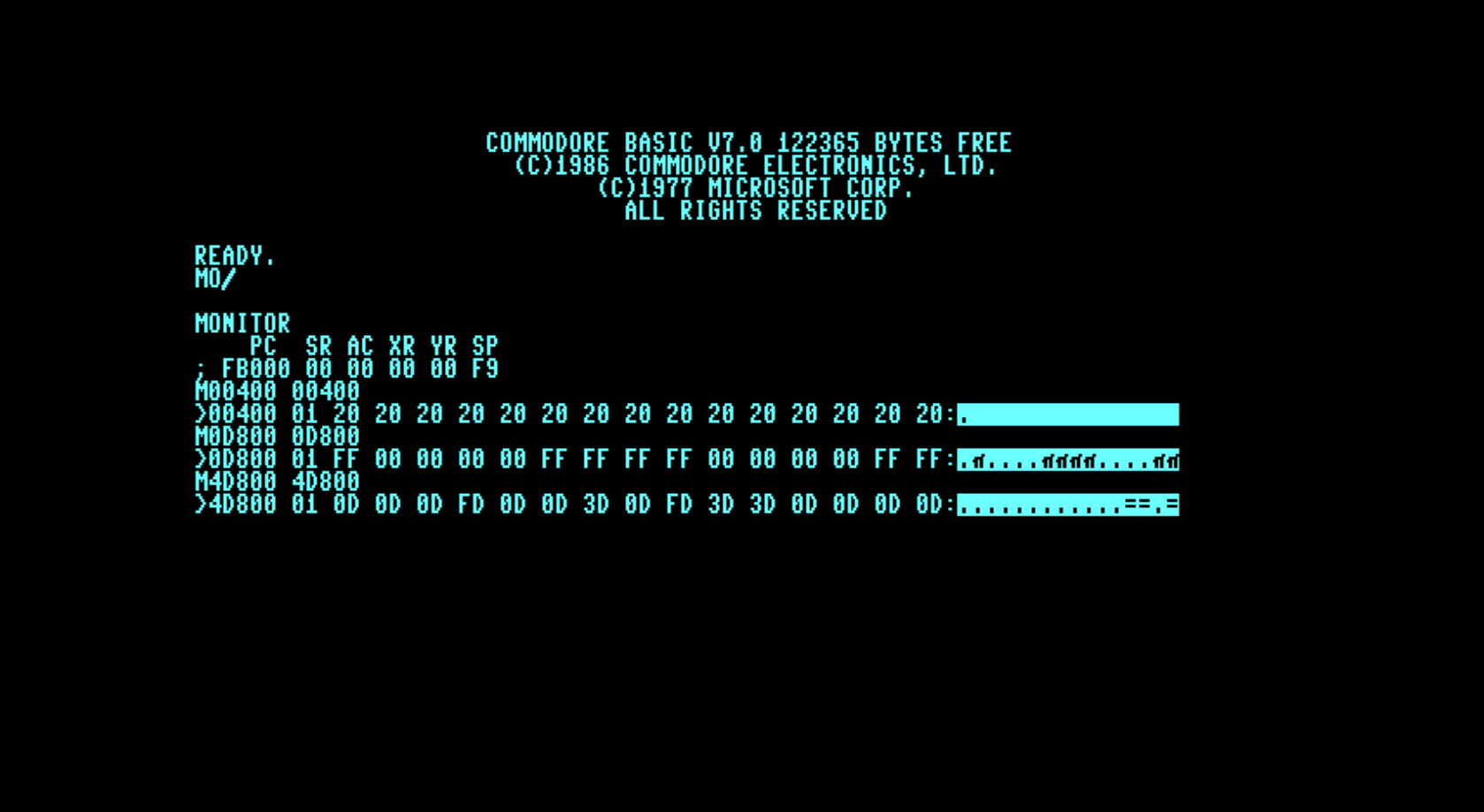

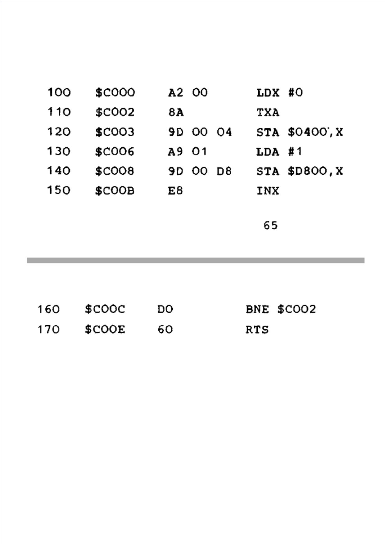

Gibt er hier noch Leute mit einem C128?
Was ich suche ist der Bereich wo ich meine Maschinenprogramme ablegen
kann
und die Aresse vom Video Ram und von Farb Ram.
Bei c64 war das Video Ram bei §0400 - 07FF
und das Farb Ram bei $D800- DBE7
Ablegen konnte ich die Programme ab $c000
Nur über den C128 finden ich nichts.
Vielen Dank

Warum da oben? Das BASIC-RAM (0x0801) hat den Vorteil, dass LOAD Deinen
Code auch ohne ",1" dorthin lädt und Du noch das SYS20xx reinpacken
kannst, um es mit RUN starten zu können.
Da ist es 0x1c01.

Der Beginn des BASIC-RAMs, wohin auch standardmässig (LOAD mit ,0 oder
ohne Suffix) Dein Code geladen wird.

von Norbert (der_norbert)
Kommt auf den Text-Modus an.
40: Geht durch den VIC (ähnlich C64)
80: Nutzt den 8563 Video Controller, welcher völlig anders
funktioniert.
von Hmmm (hmmm)
> funktioniert.
Vor allem braucht man für die C128-Video-Modes einen RGBI-Monitor (z.B.
Philips CM8833 oder ältere Commodore 1084), wenn man sie in Farbe sehen
will.
Vom C128-80col in den C128-40col Modus wechseln: graphic 0
Dann liegt der Bildschirmbereich bei $400…$7e7, Farbe bei $d800…$dbe8
Das ist gleich wie beim 64er.

von Ingo L. (grobian)
Ich trau mich schon gar nicht diese Frage zu stellen.
 Ich habe dieses Programm eingegeben um mal Farb- und Video RAM zu
testen.
Das Programm ist aus einem Data Becker Buch.
Nur funktioniert das nicht so richtig am c126.
Als Startadresse habe ich es einmal mit $c000 probiert das wird der
Zeichensatz nur teilweise dargestellt und nicht in weiß und einmal im
Bereich $1300 da passiert gar nichts. Das Programm aber funktioniert im
C64 so wie es soll, weiße Schrift mit Kompletten Zeichensatz.
Grafic Mode 0 beim C128.

von Michael G. (mjgraf)
Ist das Programm denn (laut Data Becker Buch) für den C128 geeignet? Das
Speicherlayout im C128-Modus ist deutlich komplexer - irgendwie muss man
einer CPU mit 16 Bit Adressbus ja 128K RAM + noch einiges an ROM
verkaufen. Vermutlich muss man die MMU vorher konfigurieren, und / oder
das Color RAM ist an anderer Stelle eingeblendet.
Ingo L. schrieb:
> ich habe gleiches Programm mal mit POKE´s in Basic gemacht. Die Adressen
> für Video und Farb RAM passen.
Das täuscht und ist eine Besonderheit. Ein POKE in den Bereich der
Farb-RAM Adressen macht (hinter den Kulissen) viel mehr als nur den Wert
an die Adresse schreiben. Stichwort:Bankumschaltung.
Direkt nach einem Reset:
Im MONITOR kann man zum Bleistift eine $01 in $00400 schreiben und man
bekommt ein 'A'.
Wenn man dann aber eine $01 in $0D800 schreibt, wird der Buchstabe nicht
wie erwartet weiß. Denn dazu muss man den $01 Wert in $4D800 schreiben.
