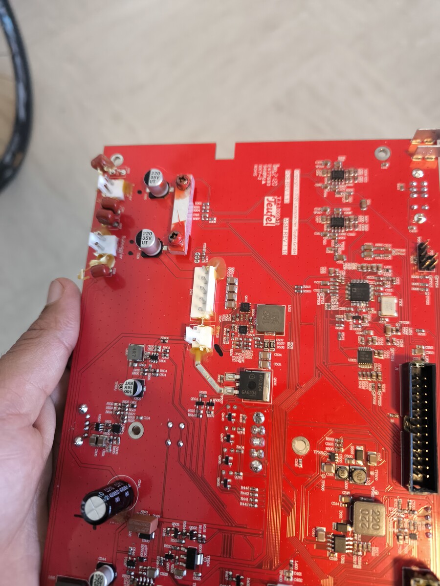

ich besitze eine Teufel Rockster Air, bei der aktuell leider nur die
Akkuanzeige rot blinkt und die Box sich nicht mehr einschalten lässt.
Ich vermute, dass ein bestimmter Chip auf der Platine defekt ist und
würde diesen gerne austauschen. Anbei ein Foto des Bauteils – könnten
Ihr mir verraten um welches Bauteil es sich handelt und wo ich das
bestellen kann?

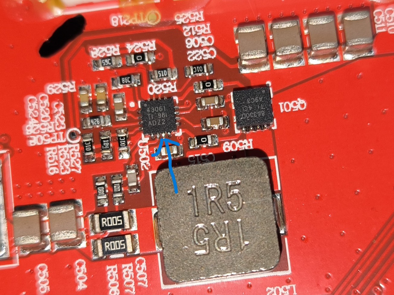

Warum ich ausgerechnet auf diesen Chip komme:
Ich hatte bereits einmal dasselbe Modell mit exakt dem gleichen
Fehlerbild:
-Die Akkuanzeige blinkte dauerhaft rot
-Die Stromaufnahme schwankte im Akkubetrieb in einem bestimmten Bereich
-Ein leises Fiepen war hörbar – im gleichen Takt wie die Stromaufnahme
Bei dieser Box hat sich das genannte Bauteil in Rauch aufgelöst und
einen dicken Krater in der Platine hinterlassen. Komme leider an meine
Grenzen und würde den Kollegen gerne auf verdacht austauschen.
Folgendes kann ich auf dem Chip erkennen:
43061
TI 98I
ADZ2
Wenn ihr noch Tipps oder Anregungen habt, immer her damit
Vielen Dank im Voraus

von Roger P. (Firma: myself) (roland69) Flattr this
TI Baustein:  TI43061
TPS4306x Low Quiescent Current Synchronous Boost
DC-DC Controller With Wide VIN Range

von Said (shaajje)
Ich hatte anfangs ebenfalls auf einen defekten Akku getippt. Der Akku
ist in Ordnung(Hat grad 14,5V). Auch über mein Labornetzteil ließ sich
die Box nicht starten – sie sollte aber eigentlich auch ohne Akku
laufen.
Den Chip tausche ich problemlos aus, passendes Equipment ist vorhanden.
Ich habe mir grad mal das Datenblatt zu dem Chip angeguckt. Bin mir
leider unsicher wo ich am besten ansetzen soll -.-

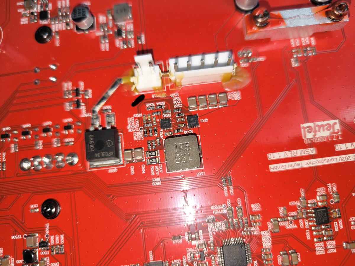

von Andreas W. (andreasw) Benutzerseite
Bei den Rockster Air gibt es manchmal auch ein Problem mit dem Netzteil.
Ein Pin der Spule im Foto hat dabei keinen richtigen Kontakt.

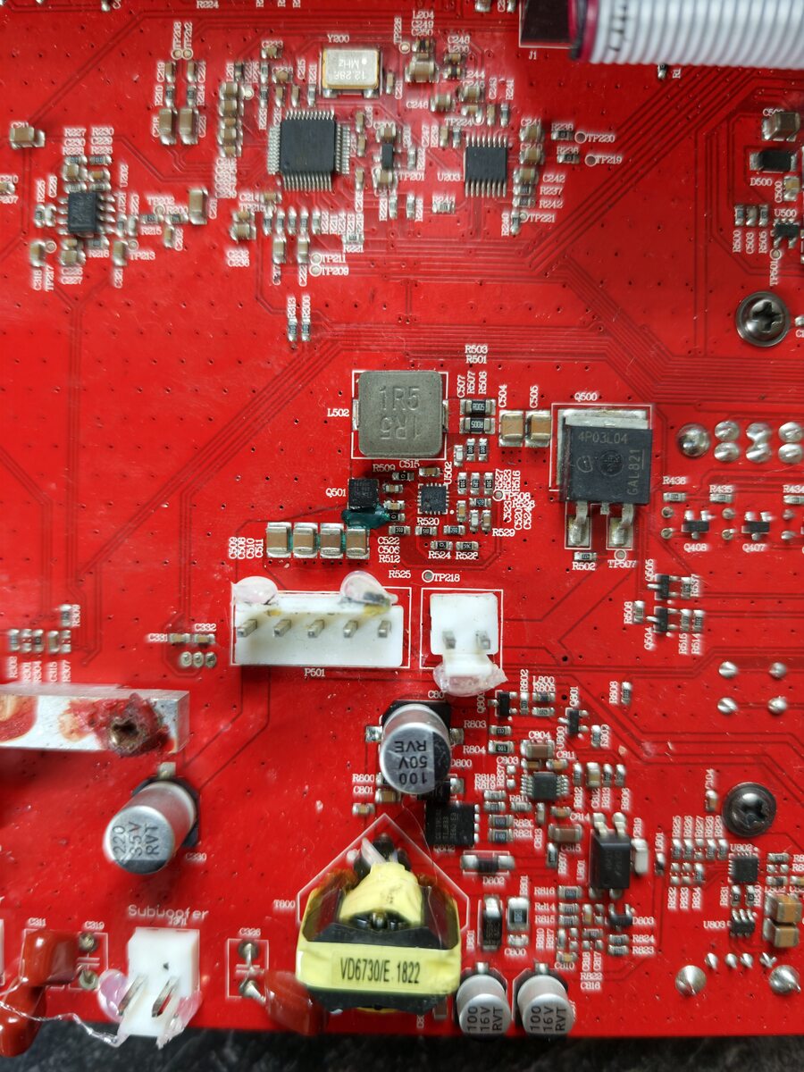

von Peter (peterga)
Hallo, kann mir jemand die Bauteilbezeichnung für:
FB800
U800
C800&801
nennen.
Die Bauteile sind warm geworden, sodass die Bezeichnung auf U800 nicht
zu lesen ist. Was kann bei diesen Defekt noch kaputt sein?

von Marcel V. (mavin)
Der U800 könnte ein MP1477 sein?
von Peter (peterga)
Hallo Mavin, das sieht gut aus. Hast du eine Idee was der FB800 ist. Der
müsste laut Schaltplan am 12V Eingang liegen.

von Torsten B. (butterbrotstern)
U800 ist ein Schaltregler (step down = buck converter).
FB800 ist ein Ferrite Bead, also eine Ferritperle als Entstörfilter.
Und die beiden Cs sind Filterkondensatoren.
von Peter (peterga)
Der Schaden ist beim Batteriewechsel entstanden. Die Sicherung war
durch. Nach dem Wechsel der Sicherung hat das Gerät nicht mehr
funktioniert. Auch die LED‘s der Batterieanzeige funktionieren nicht
mehr.

von Dubowy (dudel_1509)
ja, mehr oder weniger. Ich muss dazu sagen, dass ich absolut kein Profi
bin. Ich hatte aber das gleiche Problem: Der Rockster Air ging nicht
mehr an. Daraufhin habe ich den besagten Chip getauscht. Nun lässt er
sich mit 12 V wieder betreiben.
Leider lädt die Batterie aber nicht mehr. Außerdem schießt es mir den
Chip wieder durch, sobald ich den Rockster ohne Batterie betreibe.
Ich bin noch auf der Suche nach der Ursache.
Leider habe ich beim Auslöten auch ein Pad unterhalb des Chips
abgerissen. Mit sehr viel Geduld konnte ich das aber wieder reparieren.
