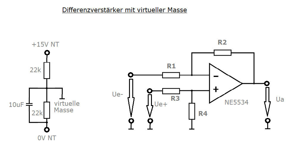

ich möchte den Ausgangsspannungs-Pegel eines dyn. Mikros (ca. 200 Ohm)
mit einem Opamp (NE5534) als Differenzverstärker um den Faktor 20
verstärken und habe nur eine unsymmetrische Spannungsversorgung (+15V).
1. Kann man dem Opamp auch im Differenzverstärker-Modus eine
symmetrische Spannungsversorgung vorgaukeln?
2. Gibt es einen Online-Rechner für OP als Differenzverstärker?

von Luca E. (derlucae98)
Du kannst den Eingangsspannungsbereich auf VCC/2 legen. Im Schaltbild
auf S.23 an Vref:
https://e2e.ti.com/cfs-file/__key/communityserver-discussions-components-files/14/CircuitCookbook_2D00_OpAmps.pdf
So kompliziert ist die Gleichung nicht, dass es das bräuchte.
> auf S.23 an Vref:
Danke. Habe das Schaltbild etwas umgezeichnet, wie man im Anhang sieht.
Ist das so korrekt? Sind 22k als Spannungsteiler-Rs in Ordnung, könnte
man sie eventuell sogar noch vergrößern?
Die nächste Frage ist, wie man R1 und R3 bemessen sollte, wenn das
Mikrofon eine Impedanz von 200 Ohm hat.
Wären jeweils 1k angemessen (das hatte der Copilot vorgeschlagen)?

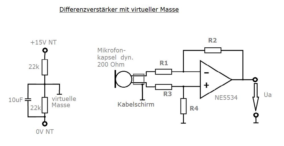

von Bjoern E. (bjoern_e)
Um es etwas übersichtlicher zu machen, hier noch eine Skizze mit
eingezeichnetem Mikrofon und Kabelschirm.
Wenn man für R1 und R3 jeweils 1k nimmt, ist die Eingangsimpedanz >2k,
dass müsste für ein dynamisches Mikro mit 200 Ohm passen, oder?
Das sollte ok sein. Bedenke aber, das ohne Koppelkondensatoren am
Eingang eine Spannung gegen Masse ansteht. Und den Schirm würde ich
nicht auf die virtuelle Masse, sondern auf die Masse der Speisespannung
legen.
Danke. Habe die Cs im Schaltplan eingefügt.
> legen.
Ist jetzt ebenfalls im Schaltplan eingefügt.
Kann man eine virtuelle Masse mit einem zweiten OP aufbauen, so wie im
Anhang unten zu sehen?
(dann nehme ich einfach einen NE5532)
von Harald W. (wilhelms)
Da OPVs normalerweise keinen Masseanschlusss haben, ist es ihnen egal,
wie sie versorgt werden. Man muss nur darauf achten, das sowohl das
Eingangs- als auch das Ausgangssignal weit genug von den Versorgungs-
"Schienen" entfernt ist. Wie weit, steht im Datenblatt des verwendeten
Operationsverstärkers.
Noch zur Schaltungsdimensionierung:
Wenn R1 = R3 und R2 = R4:
Ua = R2/R1 * (Ue2-Ue1)
Bei einer gewünschten Verstärkung der Spannungsdifferenz (Ue2-Ue1) um
den Faktor 20 muss R2 20-mal größer als R1 sein.
R1 ist 1k, also muss R2 dann 20k betragen.
Korrekt?
Passt.
> Korrekt?
Passt auch.
Prima, Danke für das Feedback!
Sollte man zu R2 und R4 einen kleinen Kerko (z.B. 47pF)
parallelschalten, um mögliche HF-Störungen abzublocken?
von H. H. (Gast)
Direkt am Mikrofoneingang.
