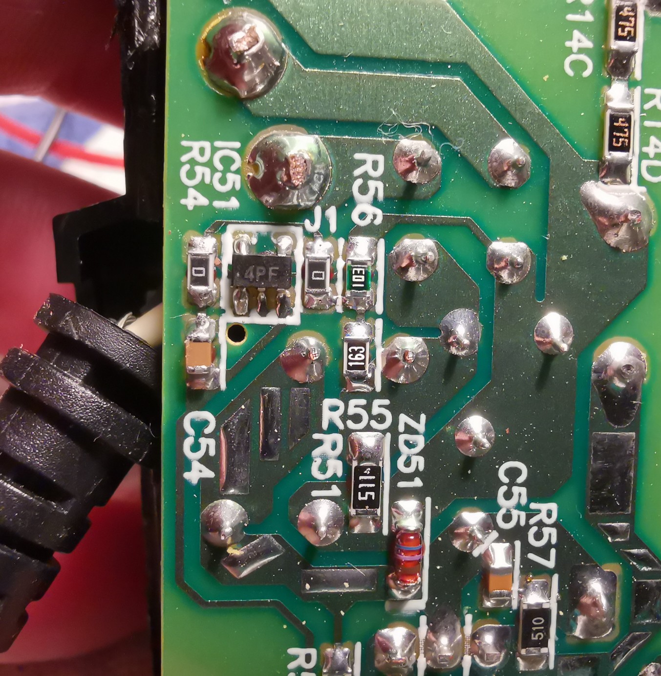

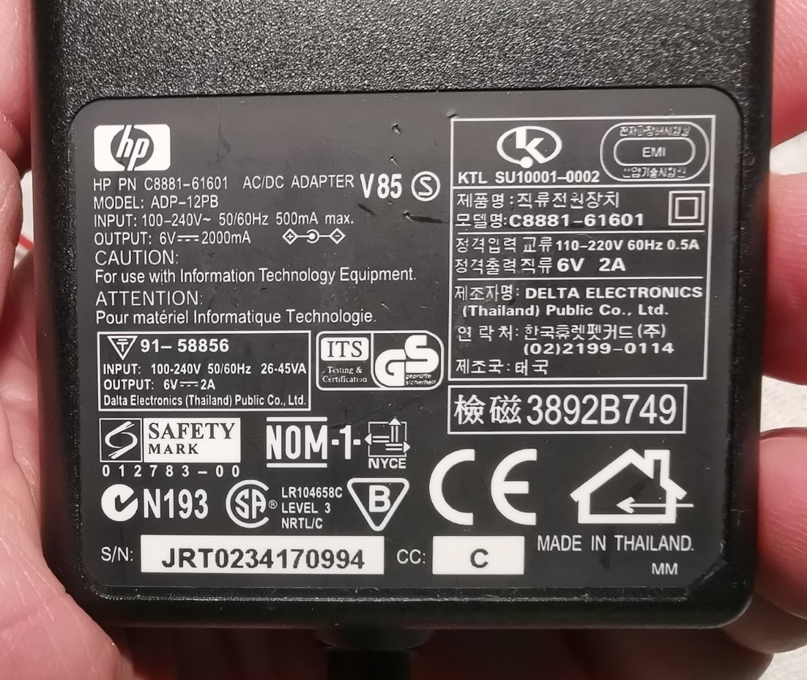

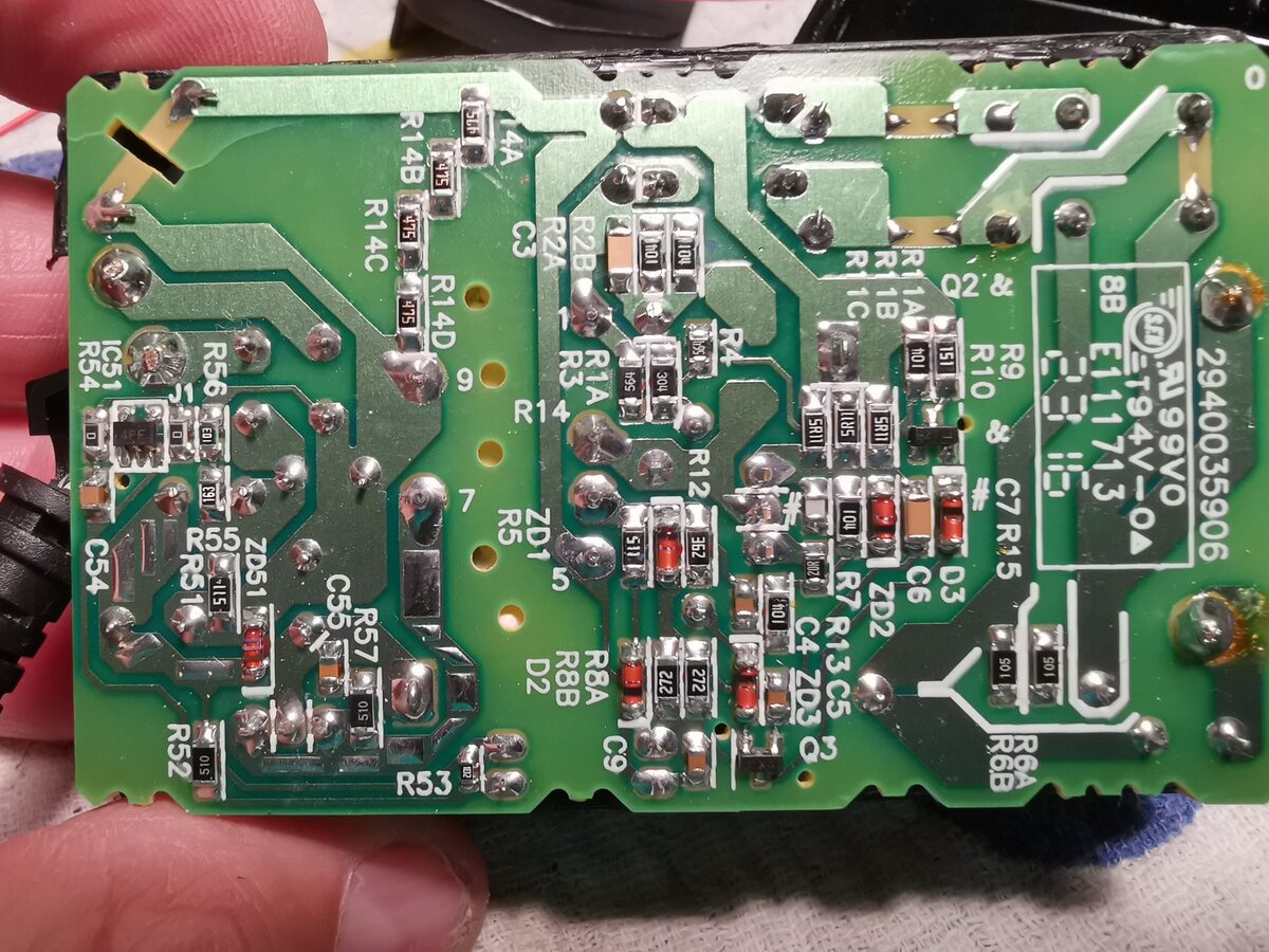

In einem hp-Steckernetzteil (6V/2A) fand ich im Bereich der
Sekundärseite ein 5-beiniges IC (wohl der Regler) mit dem Marking "4PF".
Welches IC ist das?
von H. H. (Gast)
HA17431VLP von Renesas/Hitachi.
Es gibt auch Nachbauten mit sehr ähnlichem Marking.
Ist ja nur ein 431 in SOT-23/5.

Danke! Das sind gute Nachrichten, da ich vor habe die Spannung des
Netzteils um 0,2V zu senken.

Ist im Moment auf 6,5V +/- einige Prozent eingestellt.
von Martin L. (makersting)

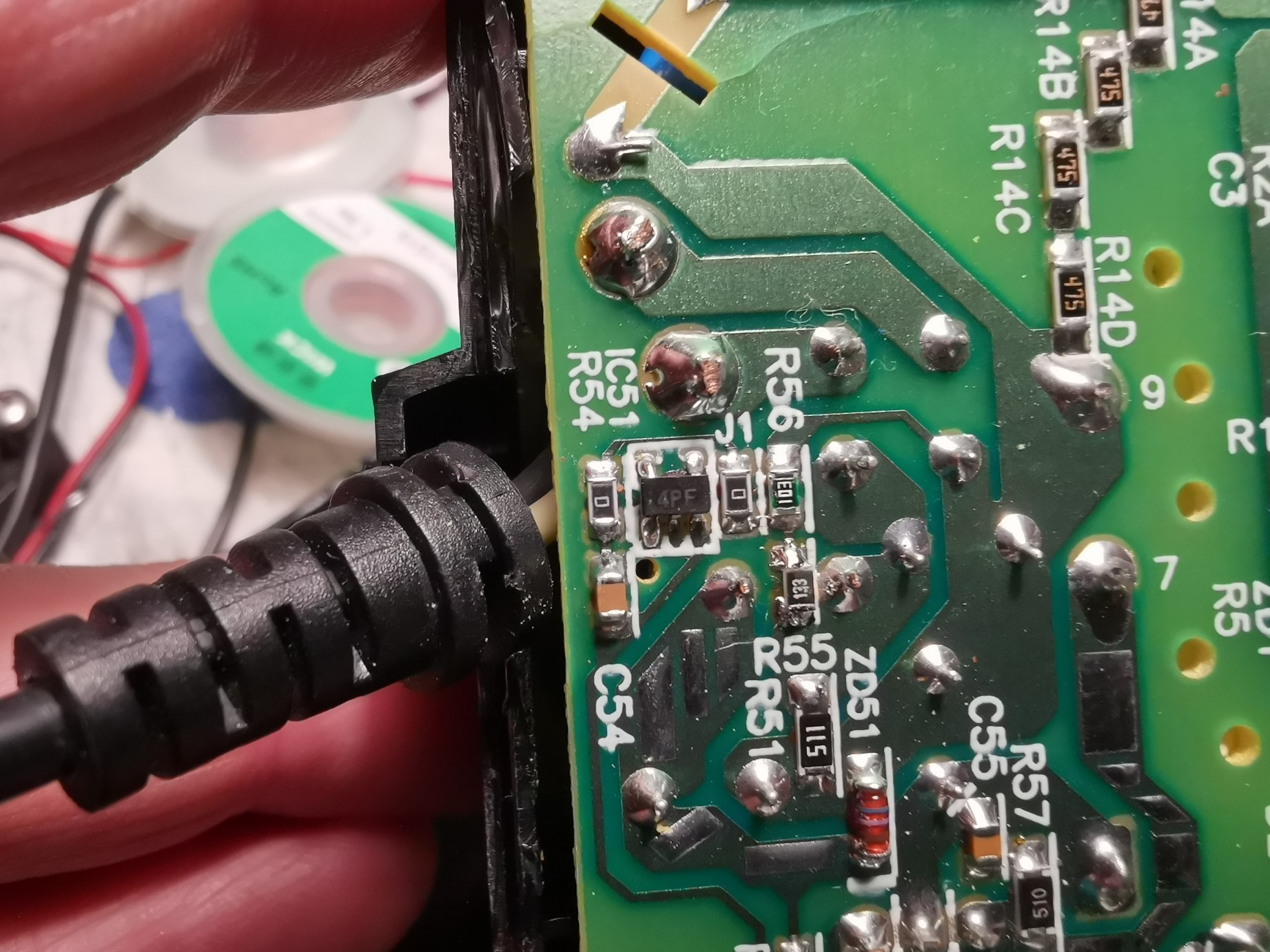

Ich hatte mir die Schaltung gerade angeschaut, aber noch nicht
gerechnet. Danje dafür.
Es soll auf 5,8V runter. Darf ich annehmen, dass das für die Schaltung
unproblematisch ist?

10% weniger sollten kein Problem sein.

R55 (16k) auf 13k ändern.
So war meine Idee auch. Der Strom bleibt dann gleich.
Was mir gerade auffällt: Was hat es mit der dunkelgrünen Farbe des
10k-Widerstands auf sich?
von H. H. (Gast)
Ist einfach bei manchen Herstellern so.

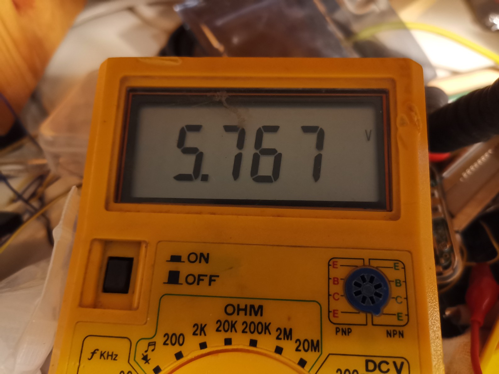

Ziel erreicht.
Dank dir ging es schnell. Daumen hoch!
Edit: Das Netzteil ist für ein Sony XDR-V1BTD.
Das Originale hatte 5,8V/2A, das war leider nicht mehr vorhanden.
