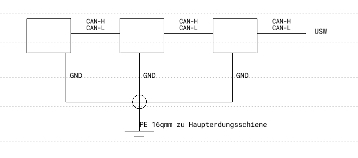

ich soll eine Gebäudesteuerung aufbauen. Dies werde ich mit sechs UVR610 (Steuerung der Technischen Alternative) machen. Nachdem ich jetzt den ganzen Schaltplan fertig habe würde ich gerne an einer Stelle auf Nummer Sicher gehen und mich dafür gleich steinigen lassen. :D
Die sechs Steuerungen sind auf Kleinspannungsebene nur über den CANBUS verbunden. Den GND einer jeden Steuerung habe ich nur an einem Punkt zusammen gefasst (s.Bild). Diesen Punkt werde ich mit einer dicken Leitung direkt auf PE legen.
Falls jetzt an einer der Steuerungen eine Fremdspannung angelegt wird, z.B. 230V (das Gebäude ist groß und es war am Ende sowieso keiner), dann sollte doch wenn sie an GND angelegt wird einfach die Sicherung des betroffenen Kreises fliegen und die Steuerung es sogar überleben. Wenn sowas natürlich bei einem der Eingänge passiert dann ist nur die einzelne Steuerung hinüber? Sehe ich das richtig? Eine Alternative wäre natürlich jeden Aus und Eingang galvanisch zu trennen. Aber der Aufwand übersteigt wahrscheinlich den Preis von so einer Steuerung. Muss ich noch irgend etwas machen um den CANBUS zu schützen
Ein Link auf eine Seite oder Datenblatt ist hier sinnvoll.
Nicht zwingend.
Der Fehler kann sich auch zum CAN durcharbeiten.
Vermutlich.
Kommt drauf an, wieviel Schutz schon in den Steuerungen steckt. Man sollte dem CAN an jeder Steuerung passende Schutzdioden spendieren. Nicht wegen möglichen Fremdspannungen, eher wegen induktiv eingekoppelter Störungen, u.a. ein indirektem Blitzschlag in der Nähe. Oder auch einfachen, stromstarken Schaltvorgängen. Auch wenn einige CAN-Tranceiver schon intern einen gewissen Schutz eingebaut haben, würde ich auf externe nicht verzichten wollen.

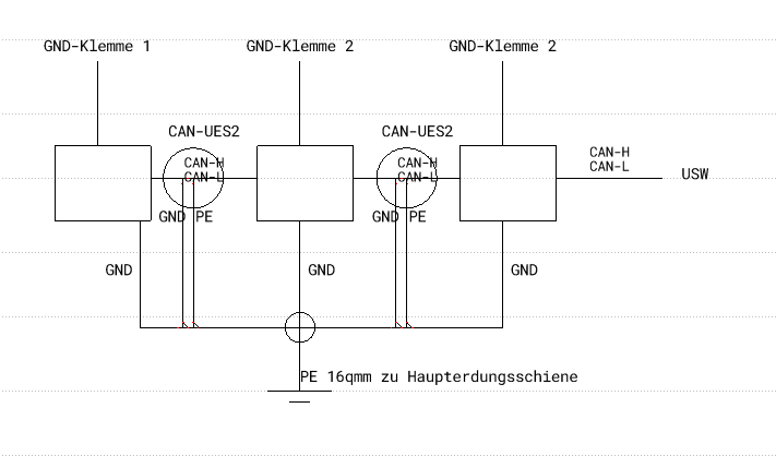

Als ich gerade nochmal die Anleitung (https://www.ta.co.at/download/datei/4621) der Steuerung durchsucht habe, habe ich was fertiges gefunden. Wer lesen kann ist klar im Vorteil. :)
https://www.ta.co.at/erweiterungsmodule/can-ues2 https://www.ta.co.at/download/datei/1781
Jetzt stellt sich mir aber noch eine Frage. Bevor mir aufgefallen ist, dass für den CAN-Bus der GND verbunden werden muss, hatte ich jeder Steuerung eine eigene GND-Klemme zugewiesen. So das die Kleinspannung der einzelnen Steuerungen klar getrennt war. Lege ich die besser wieder zusammen auf eine Klemme oder kann ich das so lassen (s. Bild)? P.S. die Steuerungen sitzen alle direkt nebeneinander. Ich glaube das habe ich vergessen zu schreiben.

Naja, kann man nehmen, aber
So ein Schutz ist nur dann maximal wirksam, wenn der sehr NAH am zu schützenden Objekt ist. Nah heißt hier, jeder cm zählt! Im Idealfall ist so ein Schutz direkt im Gerät eingebaut. Wenn man es wie hier als Zusatzmodul nutzen will, muss das DIREKT neben dem Gerät mit CAN sitzen. Und GND des Schutzmodul muss so kurz wie möglich zum GND des Geräts geführt werden! Nicht über meterlange Kabel zur PE-Schiene!
In deinen Eröffnunsbeitrag sprachst du von weit verteilten Steuerung im Gebäude. Ja was denn nun?
