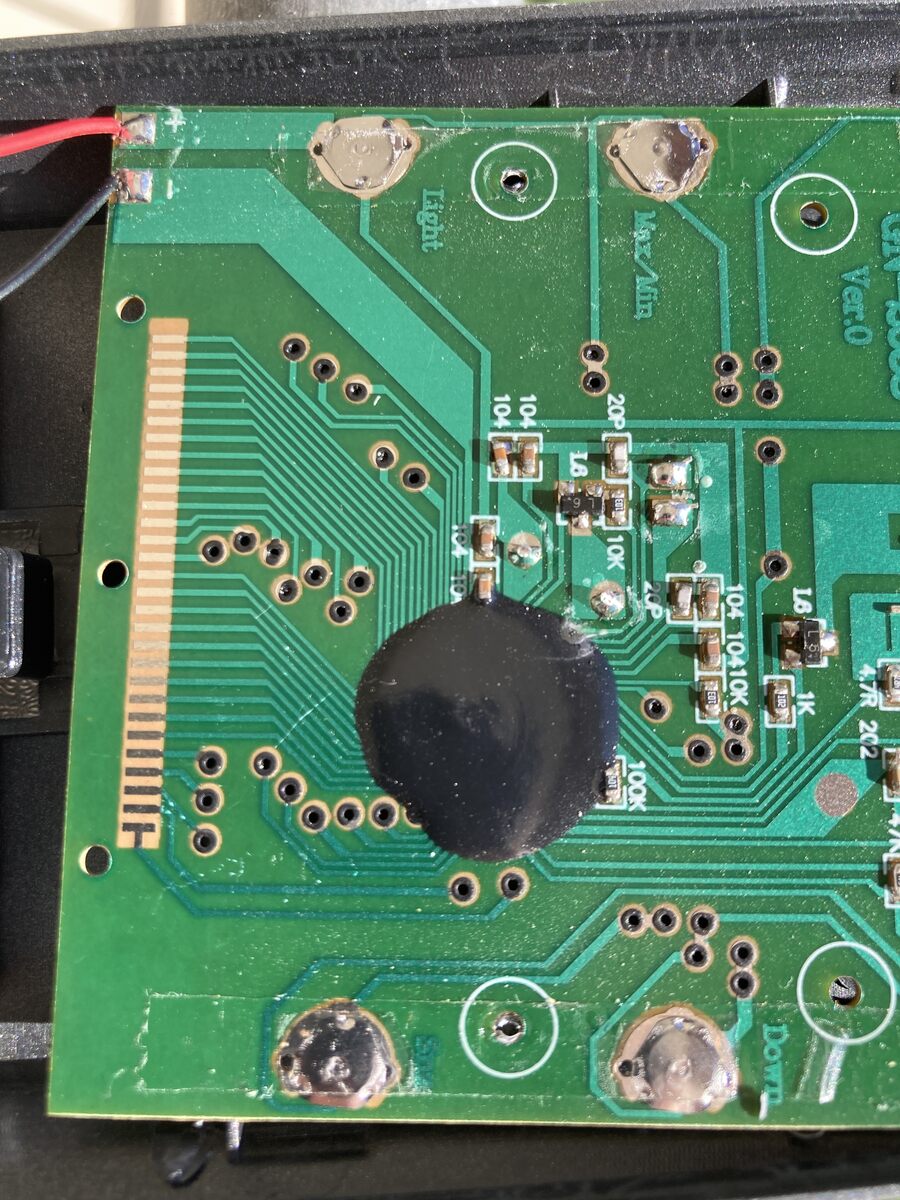

die sehen aus wie schwarze Nieten. Oder wie schwarzer Lack? Hat man
sowas schon mal gesehen?
Die Platine stammt aus einer Uhr auf derem LCD man 16:00 und 15:00 nicht
mehr unterscheiden kann. Es ist aber eher kein typischer
Zebragummifehler.
Das sind versilberte Nieten die schwarz angelaufen sind.
Man hat hier das billige Basismaterial FR2 verwendet, dass sich nicht
chemisch durchkontaktieren lässt, und es dann mit teuren Nieten wie ein
Hobbyist versucht.
https://www.conrad.de/de/p/bungard-30100-durchkontaktierung-b-x-h-x-t-9-5-x-21-x-30-cm-inhalt-1-st-547858.html
Würde mich nicht wundern, wenn es einen Wackelkontakt ergibt, da sie
nicht nachträglich verlötet wurden.
von Sn60pb38cu2 (sn60pb38cu2)
Sieht eher nach Graphitlack aus.
von Thomas W. (goaty)
Sieht eher wie leitfähige Füllung des Vias aus. Nach Nieten schaut mit
das nicht aus.
von Bauform B. (bauformb)
Sagen wir so: manche sehen wie Nieten aus und manche können unmöglich
Nieten sein, so verformt wie die sind. Vielleicht hat man Carbonlack für
die Taster gebraucht und damit auch gleich durchkontaktiert. Es ist auch
kein normaler Wackelkontakt; es tut sich praktisch nichts, wenn ich die
Platine verbiege.
Egal, das wird wohl nichts mehr. Schade um die 9 (neun) Schrauben für's
Gehäuse ;)
So schnell gibt man aber normal nicht auf.
Mit Glasfaserstift die Kontaktflächen reinigen, Widerstand der
Durchkontaktierungen vergleichen, dann müsste man doch weiterkommen.
von H. H. (Gast)
Dass das Leitlackdurchkontaktierungen sind kann man leicht am teilweise
paarweisen auftreten erkennen, immer dort wo ein klein wenig mehr Strom
fließen muss.
von Volker B. (Firma: L-E-A) (vobs)
Diese Art der Durchkontaktierung mit el. leitfähiger Paste ist wohl bei
FR2 nicht unüblich. Dumm ist's nur, wenn dieser Mist in einem Kochfeld
verbaut wird, das durch den darunter liegenden Backofen häufig
Feuchtigkeit und Wärme ausgesetzt ist.
Dann entwickeln diese Durchkontaktierungen ein Eigenleben und zeigen
sich ausgesprochen kontaktfreudig zu ihren Nachbarn, siehe:
https://www.dr-bosch.com/volker/reparatur/Via_korrodiert.jpg
Eine mechanische Reinigung mit Radiergummi und Skalpell und die
anschließende Versiegelung mit Isolierspay stellte die Funktion vor
knapp drei Jahren wieder her. Ich rechne jedoch mit weiteren
Ausfällen...

von Bernd W. (berndwiebus) Benutzerseite
Hallo Volker B.
> Ausfällen...
Ich kannte das ganze mit angelaufenen Nieten statt der Leitpaste.
Jedenfalls habe ich in den 80ern und 90ern oft Tage damit verbracht,
Kupferlackdraht zu entisolieren, durch die Durchkontaktierungen zu
fädeln und dann beidseitig zu verlöten. Wenn ich eine solche Platine
aufarbeiten musste, habe ich immer alle Durchkontaktierungen
überarbeitet.
Anfänglich hatte ich versucht, nur die Nieten selber auf beiden Seiten
zu verlöten, aber auch dass stellte sich als letztlich doch
unzuverlässig heraus.
Immerhin etwas zuverlässiger als die originalen nackten Nieten.
Solche Lösungen mit Nieten wurden nur für kleinere Serien verwendet,
später nur noch für Prototypen und Nullserien. Neu habe ich solche
Nieten seit 20 Jahren jetzt nicht mehr gesehen. Auch Prototypen werden
mittlerweile "normal" durchkontaktiert. In THT trat das Problem sowieso
seltener auf, weil die Anschlussdrähte der Bauteile eine sehr robuste
Art der Durchkontaktierung sind, und so waren nur Durchkontaktierungen
betroffen, die nicht gleichzeitig auch Bauteilanschlüsse waren.
Im Falle der Durchkontaktierungsfülung mit Carbonleitpaste könnte ich
mir auch vorstellen, dass die Paste die Bohrung stärker einengt als eine
Hohlniete, oder aber die Bohrung sogar ganz verschliesst. D.h. Du
müsstest die Löcher irgendwie nachboren oder sonst wie von der
Carbonpaste befreien. Immerhin gut, dass die Bohrungen selber
verhältnismäßig groß aussehen.
