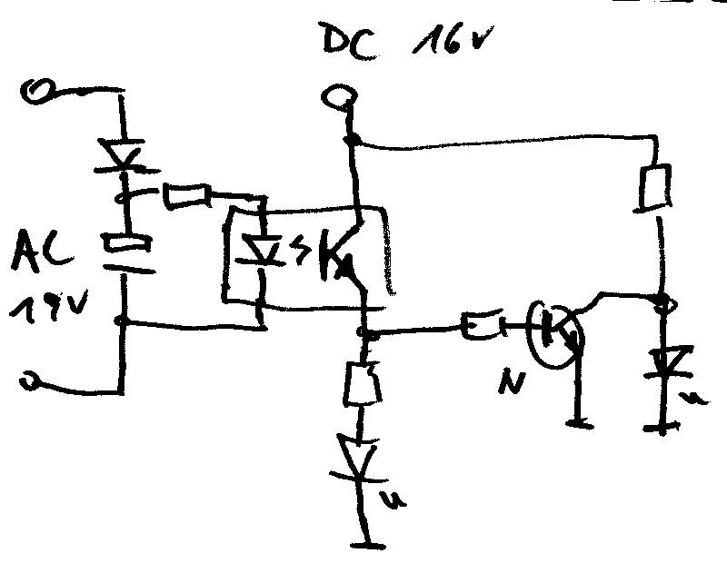

von Manfred P. (pruckelfred)
Manfred P. schrieb:
> Ausgansseitig muß zusätzlich ein Transistor her, um den Wechel Rot/Grün
> zu realisieren.
Ich hab's gerade mal mit Filzstift auf einen Notizzettel gemalt und dann
geknipst / bearbeitet.
von H. H. (Gast)
von Reiner (rluz)
Jörg R. schrieb:
> Dann musst du auf der DC-Seite ein retriggerbarers Monoflop integrieren,
> oder sonstwie die 100Hz eliminieren damit die LED nicht flackert.
Ob sie störend flackert, lässt sich kaum rechnen. Der PC814 hat zwei
antparallele LEDs, die nur +/-1V um Null herum aus sind. Ab wann der
Strom reicht, den Ausgang zu bedienen und wieviele µs der Ausgang aus
ist, lässt sich nicht rechnen.
Ich habe die Frage als Lösung einer reinen LED-Anzeige verstanden, da
wäre das nur ein Schönheitsfehler.
Ohne drüber zu sinnieren, hatte ich 19.09.2025 23:15 Diode - Ladeelko
gemalt, das wird nicht flackern und ein paar Dutzend Millisekunden
Zeitverzug stören nicht.

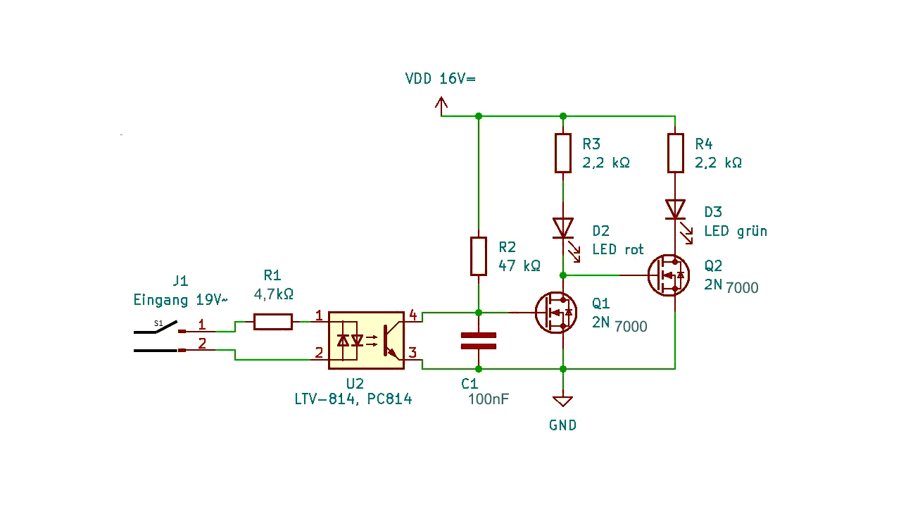

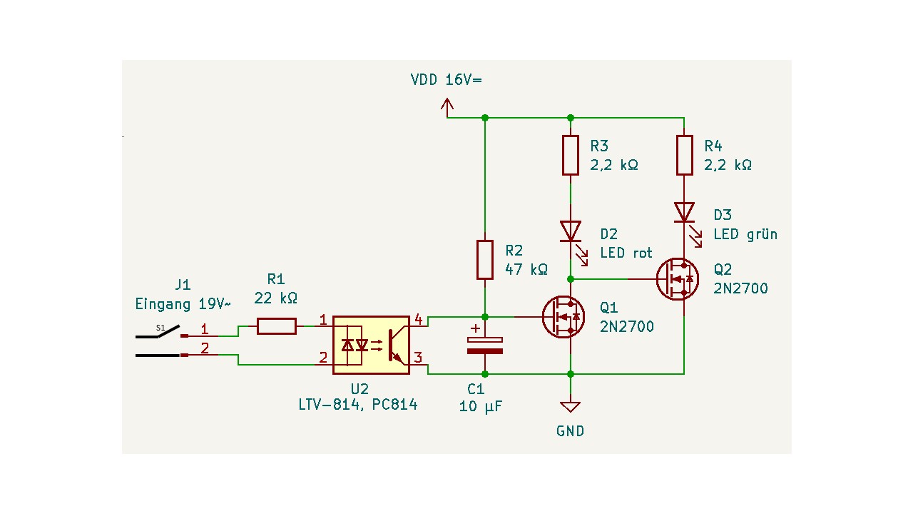

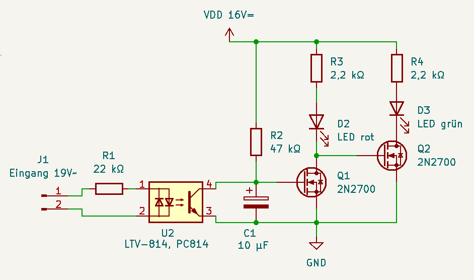

von Nemopuk (nemopuk)
Bitteschön

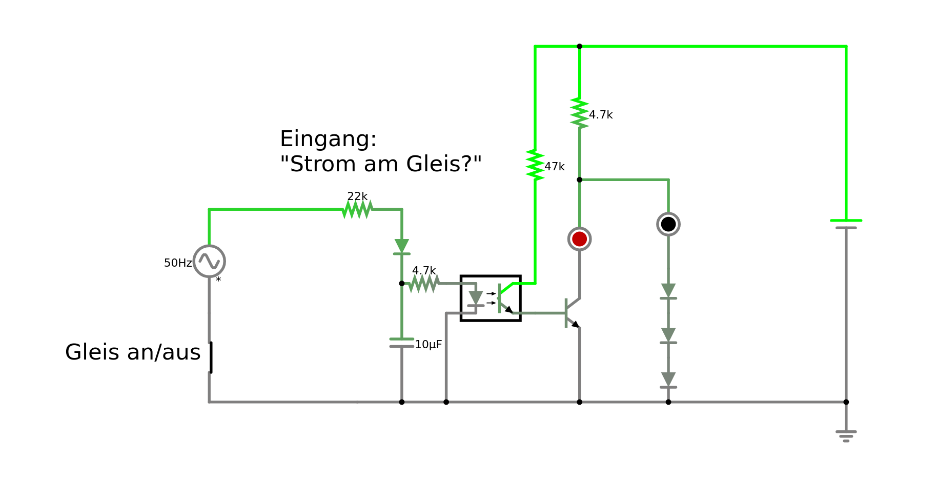

von Stefan R. (stefan_r_bs)
==> Wie entscheidend ist denn das mit dem galvanisch Getrenntsein?
Falls doch ein gemeinsamer Bezugspunkt erlaubt werden kann, wär hier
noch ein Vorschlag aus Allerweltskomponenten:
https://www.falstad.com/circuit/circuitjs.html?ctz=CQAgjCAMB0l3BWcMBsBmALAJhQdgWgJwAcYKCFICkVVNCApgLRhgBQAbiFscd7-z4Y4UcHXCFRNGAk4hCuFCAyElCpayxTlNMtplsA7iFzEMy1SBQCVSyGwDm8xRbUuEPKUcE-hNHnz2AE46-jaWAaJYWPDekbbKGEKW9gAmrr6WaNYgaCCpDABmAIYArgA2AC5sAMYZ2clKCeYw8HAQrZBg8DxoPNFYCLiDSJ0dbADOviLxKWIl5RMM3hhJGc0pK1k5CKu5OfaVVsL7fNZ8DaIQTGjQmF1okIQKCpAIhHlj8Ku2KJAoWHwuHM3RoBRKFWqxnOuTMVnCdm8MI2TU2IRhmnhfEGdm4MXsxnU4DAWgxJKgbDIWlM5hxJjhaA8uXyRTKVSY5QY6V0Ulg7HRJ0uu3MlxoGFwsWhAjpNO4CERVKxcqUMMZWjy4LZlQ5XLE0igfLY6Vlavp5j8zM1kKNZsSfFlCQ1rOtxrhFodaydEKq3iJCQdmwAHuA+spqNxyGG8rTzABxTkASwmAB0JsUAHYAejKEzYweytJiVHecrF3HMAFEE+mHBmHAAuZPJ9MAIgAypUggB7AC2qeKfYm8YYSYA-C22F3lMdRMIFMgDW11PLBlFp2hJyAzi1lIy8qNYPBlwCkBAtBdN9vZ4yWoeksQeCSD-AiP9V1pz7lN+SUCDd5ROi6DwEGIUxCDfZ8j0UFckDydggA
Werte wurden gewählt mit Blick auf:
- belastet die AC-Seite möglichst wenig (zieht ca. halbes mA),
- läuft ab ca. 12 V AC (Transistor geht in Sättigung),
- Umschaltzeiten schnell genug für menschliches Empfinden (grün braucht
etwa 100-200ms, bis der Kondensator entladen ist, rot geht schneller).
Hab jetzt den "Hack" mit den Dioden verwendet. Entwerfen/Dimensionieren
ist nicht meine Profession, also nicht gleich kreuzigen, bitte :)
(Edit: ... und ich bin 10 min zu spät. Da ist schon Nemopuks Lösung...)
von Rainer W. (rawi)
Nemopuk schrieb:
> Bitteschön
Warum so ein großer Kondensator?
1µF würde doch völlig reichen.
Wenn du meinst, dann nimm halt 1 µF. Damit sparst du vermutlich 0,1
Cent.
> Cent.
Bei 10 Stück sind es eher 1.5 ct/Stk. oder insgesamt 15 ct ;-)
Wenn den TO sogar die 100 Hz stören, wäre eher die unnütze
Schaltverzögerung das Argument für den kleineren Wert. Wo liegt denn bei
dem von dir im Schaltplan eingezeichneten 2N2700 die Schaltschwelle? Ich
> Cent.
Ein paar Nanofarad werden schon reichen.
Einen 2N2700 gibt es nicht. Du meinst wohl einen 2N7002.
Schon bei 100nF wird der Kondensator zwischen den Halbwellen dann zu
weit aufgeladen.

Reiner schrieb:
> Ich habe eine
> Modellbahn, Märklin gesteuert mit einer CS3. Hat als Basis eine
> Wechselspannung, ca. 19Volt, Digitalsignale sind wohl drauf moduliert,
Anbei die Schaltung mit Optokoppler und Quellen für die Simulation in
falstad.com.
Rainer W. schrieb:
> Wo liegt denn bei
> kenn den nicht.
1 - 3 Volt (da sind sich die Datenblätter der Hersteller nicht ganz
einig)
Oh ja, hast Recht.

von Roland F. (rhf)
> falstad.com.
Welchen Sinn hat der Optokoppler in deiner Schaltung?
rhf

von Roland F. (rhf)
Dieter D. schrieb:
> Variante gemäß Außerung im ersten Posting des TO mit OK.
Wie trennt der Optokoppler in deiner Schaltung die Ein- und
Ausgangsseite galvanisch?
rhf
Schließlich haben drei andere Poster das bereits mit der Trennung
richtig dargestellt.
Bei der Realisierung der galvanischen Trennung muss die Massenverbindung
des Schaltbildes genau unterhalb des Optokoppler getrennt/entfernt
werden.
Hier lag jedoch der Schwerpunkt auf der Simulation der Schaltung. Der
Simulator mag es häufig nicht, wenn die andere Seite in der Luft hängt
ohne über einen Gigaohm-Widerstand die Seiten zu verbinden. Den habe ich
auf diese Weise ausgelassen um nicht noch weitere neue Dinge
aufzubringen, die einen TO überfordern könnten.

von H. H. (Gast)
Reiner schrieb:
> Funktioniert der Optokoppler so, dass er wenn der Schalter S1
> geschlossen ist, dauernd auf der DC-Seite zwischen rot und grün
> umschaltet?
Nein, dann leuchtet ständig die grüne LED.
von Reiner (rluz)
sorry nur zur Sicherheit, Schalter S1=OFF -> rote LED leuchtet?
von H. H. (Gast)
Ja.
Aber die Bauteilewerte sollte man noch etwas sinnvoller gestalten.

von H. H. (Gast)
Reiner schrieb:
> ich bin Laie, wenn Du Verbesserungsvorschläge hast gerne. Wollte
> eben
> die teile bestellen
Hier mal sinnvolle Werte. R3 und R4 kann man je nach gewünschter
Helligkeit der LEDs noch anpassen.
von Reiner (rluz)
Danke!
Dann hau ich mal die Bestellung raus. Melde mich wieder wenn ich's
ausprobiert habe und es hoffentlich funktioniert
Reiner

von Reiner (rluz)
Schaltung hat auf Anhieb geklappt. herzlichen Dank an Alle die hier
mitgeholfen haben!
Reiner
Bitte zeige nicht, welcher der Vorschläge und mit welchen konkreten
Bauteilewerten es geworden ist.
von Reiner (rluz)
sorry verstehe ich jetzt nicht. Die Schaltung ist von Nemopuk, HHinz hat
noch angepasst
Gruß und tschüss Reiner
