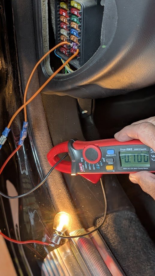

Ich habe jetzt festgestellt dass eine der drei Spannungsversorgungen auf
einer durchgebrannten Sicherung lag. Eine neue Sicherung fliegt auch
sofort wieder raus.
Auf einem Kontakt der Sicherung liegt Dauerplus an, auf dem anderen ist
Durchgang zu Masse messbar. Ohne Verbraucher haben wir also einen
Kurzschluss, eine 21W Prüflampe brennt fröhlich zwischen den Kontakten,
auch ohne Klemme 15.

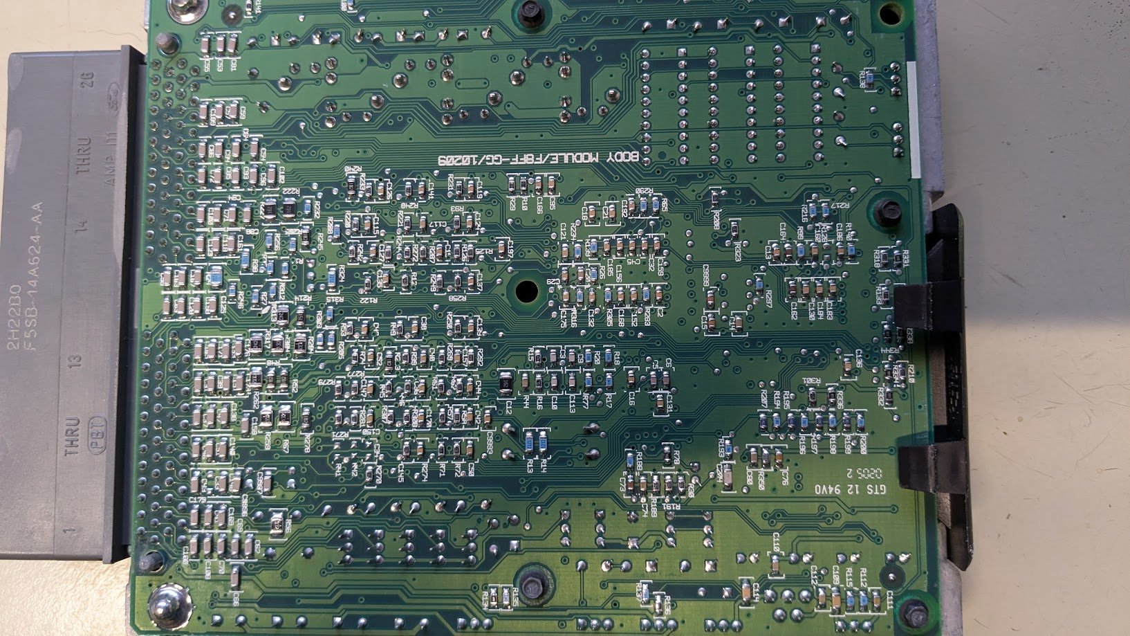

Da wird wohl der High-Side-Schalter durchlegiert sein. Das Modul scheint
man ja öffnen zu können, evtl lässt sich der defekte Chip austauschen.

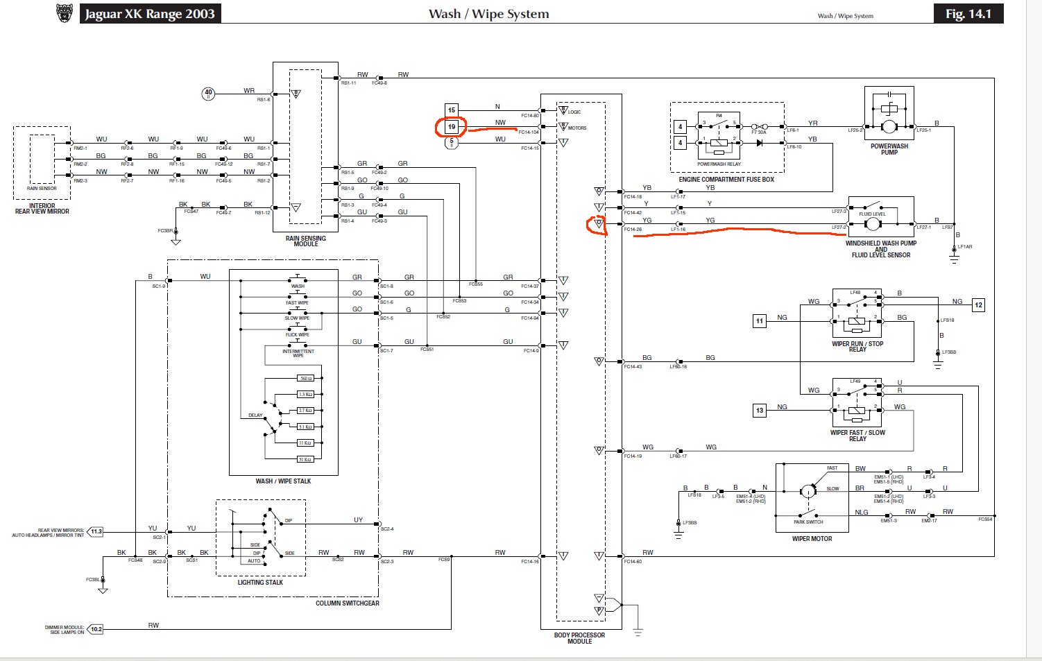

Die anderen ausgefallenen Komponenten wurden vermutlich nur noch nicht
gefunden. Vielleicht gibt es irgendwo einen Schaltplan zu dem Jaguar um
zu sehen, was da noch dran hängt. Es könnte auch eine defekte Last die
Sicherung auslösen.
Aber das könntest Du mit mit der Glühbirne und einer Stromzange für DC
herausfinden. Die Stromzange legst Du nacheinander über die
verschiedenen Ausgangsleitungen des BPM.
Mit der Prüflampe schickst Du abwechselnd einen "Prüfstrom" zum BMP.
Wenn sich dabei an keiner der Ausgangsleitungen die rund 400mA
Stromänderung mit der Zange messen läßt, aber auf der Leitung des BPN
zur Masse (sofern diese nicht über das Gehäuse läuft), ist es ein Fehler
im BMP.

von Guido S. (flatsix)
Wenn das so wäre, ist den der Effekt das der Schalter eine
Masseverbindung herstellt? Mit öffnen oder löten bin ich etwas
zurückhaltend, wenn etwas schiefgeht muss ich wegen der WFS das Fahrzeug
aufladen und zum Jaguar-Händler bringen.

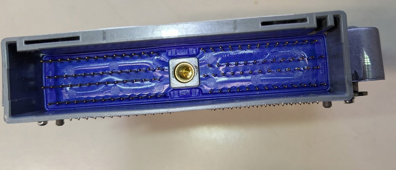

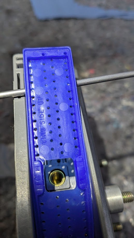

Bin mir nicht ganz sicher was ich am abgesteckten Steuergerät messen
soll. Müsste der Eingangspin für die Spannungsversorgung Durchgang zum
Gehäuse haben?
Grüße, Guido
von Nemopuk (nemopuk)
> Gehäuse haben?
Ja.

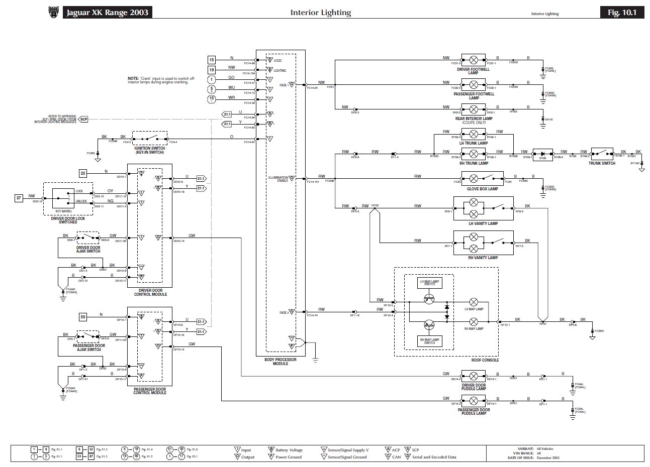

> Sicherung auslösen.
Nemopuk schrieb:
> Wenn du misst, ohne alle Lasten zu trennen, kann der Kurzschluss auch
> von einer Last kommen.
> Bedenke außerdem, dass (wahrscheinlich) bei manchen Lasten der Minus-Pol
> geschaltet wird. Dort würde ein eingeklemmtes Plus-Kabel bereits
> Sicherung auszulösen.
Das irgendwo ein Verbraucher steckt der nicht funktioniert und eventuell
auch den Kurzschluß verursacht kann ich nicht ausschließen, mir ist aber
nichts aufgefallen.
Schaltpläne habe ich alle, aber das BMP taucht in fast jedem auf.
Ausserdem hat der Stecker 104 pins und ebensoviele Kabel hängen daran,
das macht die Geschichte etwas unübersichtlich.
Ich werde morgen erstmal messen ob der Eingangspin für die
Spannungsversorgung Durchgang zum Gehäuse hat, das wäre ein Indiz für
einen interen Fehler im BMP.

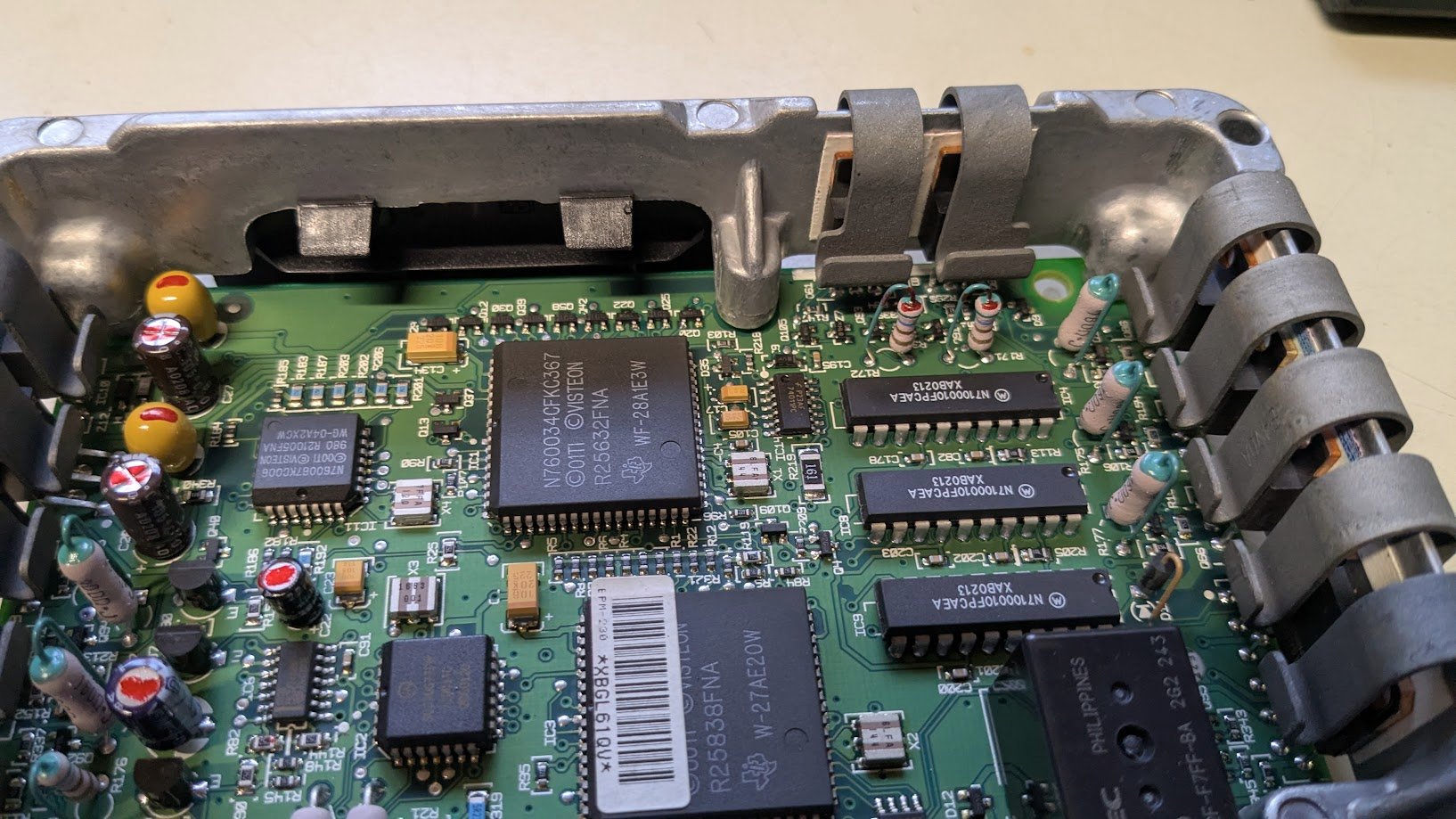

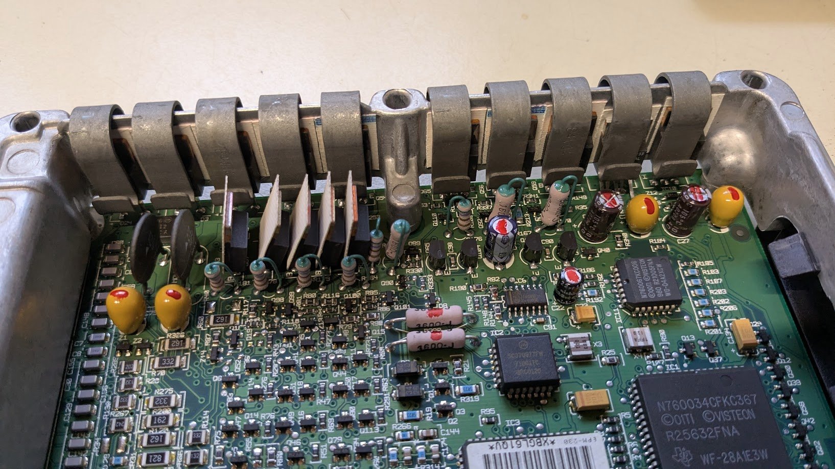

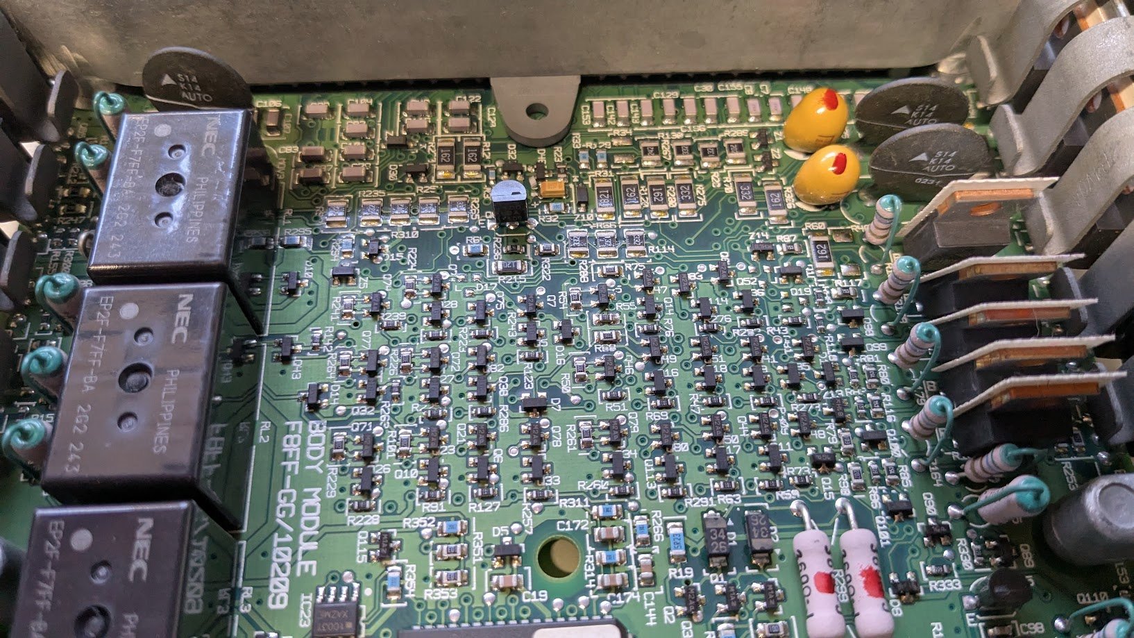

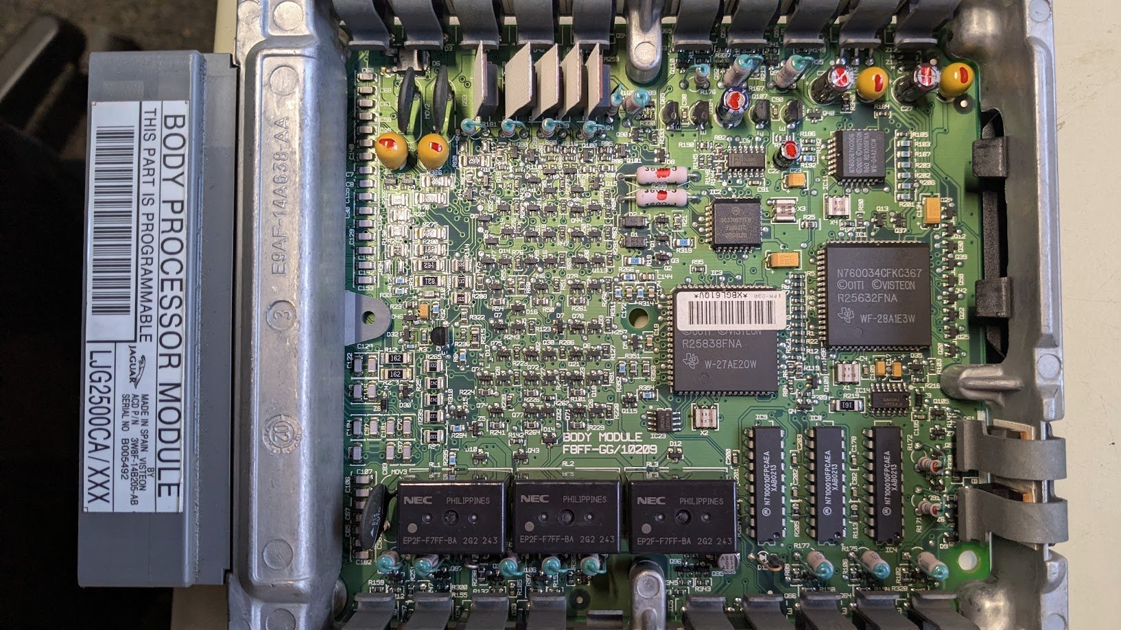

Hier sind mal ein paar Bilder, mit Handy, Nikon Spiegelreflex konnte ich
auf die schnelle nicht besorgen.
Mir ist auf der Platine keine Beschädigung augefallen, nichts angelaufen
Hier ist noch der Schaltplan. Die 19 ist Klemme 30 und kommt über die
Sicherung die immer rausfliegt.
Am Eingangspin des BMP steht "Motors", die funktionieren aber bis auf
den der Pumpe, auch ohne Spannung auf dem pin 104.
Der pin 104 hat KEINEN Durchgang auf Masse.
Grüße, Guido
von H. H. (Gast)
> oder verschmort.
Vor allem sind gar keine Smart-High-Side-Switch verbaut.
Da klappern noch Relais und ein paar normale Leistungstransistoren.
Sieht so aus, dass das Steuergerät unschuldig ist.
was klebt denn da eigentlich an den TO220ern?

von Old P. (Firma: nix) (old-papa)
Auf jeden Fall die Tantal-Elkos (die gelben Tropfen) auf Kurzschluss
testen, in meinem Bastlerleben habe ich schon einige Dutzend defekte
vorgefunden bzw. Hunderte vorsorglich durch normale Elkos ersetzt.
Old-papa
und die gelben Ziegel
> testen
Heisst das, die dürfen keinen Durchgang haben?
Grüße, Guido

von Vanye R. (vanye_rijan)
Da wuerde ich auch zustimmen. Es mag vielleicht sein das darin ein
Relais verbraten ist, aber das haette keine Auswirkung auf die
Sicherung.
> testen,
Unsinn. Die werden alle zur Stabilisierung auf der 5V Seite sein. Im
Logickreis gibt es aber keine Probleme. Nicht dumm austauschen, immer
erst mal denken!
Das ist wirklich mal eine gute Frage. :) Das sind Isolierscheibchen wie
man sie zwischen TO220 und Kuehlkoerper verwendet. Kann es sein das da
auf der Gegenseite im Gehaeuse Kuehlbleche sind? Dann vorsichtig beim
zusammenfummeln.
Ich wuerde jetzt so vorgehen:
Die defekte Sicherung durch eine 21W Blinkerbirne ersetzen. Die sollte
ja nun schoen leuchten wenn die Sicherung immer durch brennt. Dann mit
einem DC-Amperemeter (z.B UT210E) aussen an die ganzen Kabel gehen und
schauen wo der Strom rausfliesst. Und dann schauen was da dran haengt.
Vanye
von H. H. (Gast)
ACK.
Damit ist gut zu sehen, worum es sich handelt und schon mal gut, dass
nicht alles vergossen ist.
Welche Messgeräte stehen Dir zur Verfügung?
- Anzahl Digitalmultimeter?
- Stromzange?
Ja danke, das werde ich hinkriegen. Sind zwar eine Menge Drähte aber man
kann den Kabelbaum ganz gut auseinanderziehen. Die 21W leuchtet, das
habe ich ja schon probiert.

Ich habe zwei gute Multimeter, eins davon mit einfachem Oszilloskop. Die
Stromzange UT201E habe ich gerade bestellt, wenn die morgen versendet
wird müsste ich spätestens Freitag wieder arbeitsfähig sein.
Ich muss also um etwas Geduld bitten, ich werde jetzt erst mal so
vorgehen wie  Vanye vorgeschlagen hat, wenn die Stromzange da ist.

PS: Diese merkwürdigen Isolierscheiben bestehen aus weichem Kunststoff
und sind sehr dünn. Von Kühlkörpern oder -rippen am Gehäuse ist nichts
erkennbar.

von Hans (ths23)
Messe doch mal bei abgesteckten Steuergerät am Steuergerät FC14-26 gegen
Masse. Wenn da Durchgang ist ist der Fehler im Steuergerät.
Kannst Du die Wischwasserpumpe separat abstecken ohne das ganze
Steuergerrät abzustecken? Ich könnte mir vorstellen das man die Kontakte
aus dem Stecker (FC14) einzeln raus bekommt. Wenn das gehen sollte, mal
beim Stecker FC14 die Pins 26 und 42 raus ziehen und schauen ober der
Kurzschluß immer noch da ist.
Ansonsten mal Stecker LF27, also direkt an der Pumpe mal abziehen und
anschließend am Stecker FC14 messen ob Pin26 Verbindung nach Masse hat,
wenn ja ist im Kabel irgend etwas faul.
Den Stecker selbst schon mal aufgemacht und nach geschaut ob dort
irgendwie unerwünschte Verbindungen zustande kommen - Isolierung
einzelner Kabel defekt, lose Metallteile im Stecker etc.
Wenn Du am abgestecketen Steuergerät misst hast Du keinen Durchgang nach
Masse? Oder misst Du das Kabel FC14-104 nach Masse.

Als Du die Teile für die Bilder ausgebaut hattest, hättest Du mit dem
Multimeter alle Anschlüsse auf Durchgang in Richtung Masse (bzw.
Gehäuse) durchpiepsen können.
Stecker aufmachen oder Kontakte rausziehen geht nicht, jedenfalls nicht
ohne Zerstörung. Sieht aber auch alles gut aus, sauber,trocken, nicht
angelaufen, wie neu.
FC14-26 nach Masse habe ich glaube ich auch schon gemacht, probiere ich
aber nochmals.
Beides, weder das Kabel für die Spannungsversorung abgesteckt noch der
Pin
am Eingang BMP gegen Gehäuse hat einen Masseschluß.

von Hans (ths23)
> Pin
Irgendwo muß ja der Kurzschluß sein.
Ersetze die Sicherung durch Deine Prüflampe und stecke dann alle an das
BMP angeschlossenen Einheiten nach und nach ab.
Wenn die Lampe an bleibt dann ist der Fehler vermutlich im Kabelbaum.
Prüfe doch mal am abgesteckten FC14 den Pin 104 gegen alle anderen Pins
im Stecker. Da dürfte eigenlich nirgends eine Verbindung sein. Wenn mann
doch was misst müßte man sich den Gesamtschaltplan ansehen und rüfen ob
das möglich sein kann. Notfalls die Geräte am anderen Ende der Leitung
abstecken.
Diese Prüfung müßte man auch am abgesteckten BMP machen, also Pin104
gegen alle anderen prüfen. Da man möglicherweise über die Schaltung
misst, könnte es sein das man da einen Durchgang misst. Dann einfach mal
die Prüfstrippen umpolen und noch einmal messen.

Kann man alles machen, aber es ist VIEL einfacher eine Stromzange die
auch DC kann um die einzelnen Adern zu legen und eben den Strom
abzulesen.
Man koennte sogar auf die Idee kommen erstmal die Zange um alle oder
einen Teil der Kabel zu legen und sich so schnell vorzuarbeiten. .-)

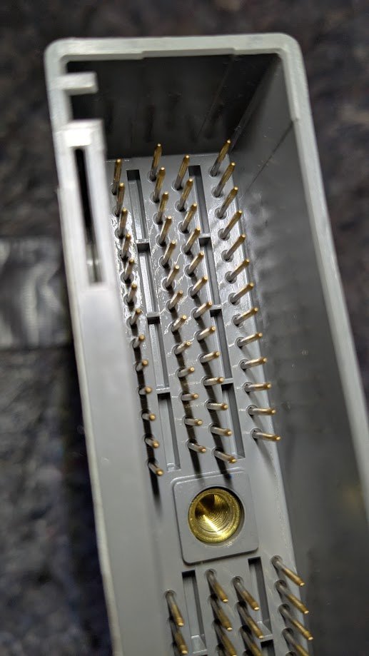

In diesem Bild SG1
https://www.mikrocontroller.net/attachment/679023/SG1.jpg
sieht man auf der blauen Vergussmasse sowas wie kleine Tröpfchen.
Wenn sowas im Betriebszustand auch da ist,
ist das für die korrekte Funktion auch nicht gerade (...)
Das ist sehr fein beobachtet, ist mir nicht aufgefallen!
Ich habe mir das angesehen, das blaue ist keine Vergussmasse sondern
eine gummiartige Abdeckung der Kontakte. Die Flüssigkeit ist etwas
schmierig, kein Wasser, eher aus dem Gummiteil ausgeschwitzte
Weichmacher o.ä.
Ich habe die Kontakte, den Stecker und die blaue Abdeckung mit Aceton
gesäubert und mit Druckluft vorsichtig getrocknet. Das war sicher
mindestens eine potentielle Fehlerquelle, der Kurzschluß an der
Sicherung ist allerdings immer noch vorhanden.
> Weichmacher o.ä.
Ausgeschwitztes Silikonöl. Das ist eine eklige Sache. Du hast hier
Goldpins und daher kein Problem, aber bei verzinnten Pins bilden diese
Silikonöldämpfe unter Reibung eine isolierende Silikatschicht. Damit
wird die Steckverbindung langsam hochohmig. Die meisten DTCs für
"Sensorfehler" sind auf sowas zurückzuführen. Ein paarmal den Stecker
abziehen und wieder draufstecken hilft.

Moin,
so während hier Sinnfragen diskutiert wurden bin ich schonmal tätig
geworden.
Die Stromzange ist heute Mittag gekommen und das Mini-Format ist perfekt
für meine Zwecke, schön handlich.
Ich habe am Nachmittag mal einen Schnelldurchgang gemacht, immer nur max
zwei Kabel, bin aber auf der kurzen Kabelseite noch nicht ganz durch.
Prämissen: Steuergerät angesteckt inkl. Masseversorgung, Zündung aus,
21W Lampe in der Sicherung für die fehlerhafte Spannungsversorgung,
diverse Türen und Hauben offen.
Gefunden habe ich neben der Spannungsversorgung nur einen Ausgang
(FC14-101) für die Innenbeleuchtung, auf dem ca. 700 mA liegen, ohne
Masse am SG-Gehäuse sind es 900 mA.
Die Innenbeleuchtung besteht aus Tür-, Fussraum- Dachkonsolen- und
Kofferraumbeleuchtung, siehe Schaltplan.
Ich würde die jetzt mal alle öffnen und überprüfen, denke aber noch über
die Verzögerungsschaltung nach. Eigentlich müssten trotz der geöffneten
Hauben und Türen alle abgeschaltet sein, die Messung hat relativ lange
gedauert.
Freitag kann ich dann nochmal in Ruhe alle Kabel am Stecker prüfen.
Grüße, Guido
PS: Was mir noch auffiel: die Lampe an der Sicherung ging 2 mal nach
relativ langer Zeit aus, nach kurz Zündung an und aus brannte sie wieder
lange.
> lange.
Verschwinden dann die +12 V oder die niederohmige Verbindung zu Masse am
Sicherungshalter?
Frank O. schrieb:
> Kleiner Tipp: Wickel mal etwas Isolierband um deine Lampe. Bewahrt
> dich
> vielleicht vor ein richtig defektes Steuergerät.
Ja stimmt, ist etwas fahrlässig ohne Isolierung. Bis jetzt hats aber
noch nicht gefunkt.....;-)
> Sicherungshalter?
Habe ich nicht gemessen, aber relativ sicher die Verbindung zu Masse,
weil die andere ist Klemme 30, also direkt Batterie +.
Grüße, Guido

von Ralf X. (ralf0815)
Guido S. schrieb:
>> Sicherungshalter?
Besser messen, dann kann man sich absolut sicher sein...
Über die 21 W Birne fliessen um 0,7 A, demnach fallen dort je nach
Alter/Zustand, etc. um die ~5 bis ~7 V ab.
Sowohl 12 V zu Masse messen, als auch die Spannung über die Birne führen
zu der Spannung, die im BPM + unbekannten Kontakt gegen Masse abfallen,
wobei man einen grösseren Spannungsabfall im BPM schon fühlen können
müsste, wohl auch sehen und riechen.
Also würde ich eine passende, ggf. minimal niedrigere Spannung an dem
Ausgangskontakt erwarten.
Keine Ahnung, wie der Stecker des Kabelbaums von hinten einen Zugriff
mit Messspitzen erlaubt, ansonsten gibt es den "Messerkontakt" zur
verdächtigen Ader.
Oder je nach eigener Handlungssicherheit die Messung am offenen Herzen
aus https://www.mikrocontroller.net/attachment/679025/SG3.jpg
Guido S. schrieb:
> Kann ich beides morgen machen, an den Stecker kommt man von der
> Rückseite mit Messspitzen gut dran.
> Welche Erkenntnisse bringt das wenn ich feststelle das die Spannung auf
> dem Ausgangspin mit der gemessenen Stromstärke korrespondiert?
Es hilft der Verifikation einer Messung, bietet aber natürlich keine
100%ige Sicherheit, die genaue Richtung zum Fehler gefunden zu haben.
Je mehr Schaden man durch eine Fehldiagnose anrichten kann, umso
wichtiger halte ich die Doppel- bis Mehrfachabsicherung.
Es gibt die unmöglichsten Zufälle.
Kann verdammt ärgerlich sein.
Gut wäre es natürlich, wenn Deine Unterlagen es hergeben, wohin die
gemessene Leitung in
https://www.mikrocontroller.net/attachment/679211/SZ2.jpg führen.
Dann ginge dort weiter.
Du kannst natürlich auch zum Seitenschneider greifen..
Und schauen, was jetzt wieder klappt.
Oder was jetzt zusätzlich ausgefallen ist..
Hier gehts dann weiter
https://www.mikrocontroller.net/attachment/679212/SP.jpg

An der Sicherung liegen dann die 12V Batterie + an, aber die Masse vom
BMP fehlt. Am Ausgang FC14-101 ist dann auch kein Stromfluß mehr
messbar. Öffnen und Schließen mit der FB oder Zündung kurz ein und aus
reicht und alles ist wieder da.
Außerdem habe ich die Spannung am Ausgang FC14-101 gemessen, bei knapp
700 mA kann ich da aber nur lausige 0,13V messen, was wohl um den Faktor
10 zu gering wäre.
Werde morgen wohl anfangen die Innenbleuchtung zu prüfen. Am einfachsten
wäre die komplett abzuklemmen mit dem Stecker FCS36, aber der muss gut
versteckt hinter dem Armaturenbrett sein. Mal sehen.
Grüße, Guido
Roland E. schrieb:
> Das ließe sich doch aber eingrenzen, indem man den Durchgang des
> Sicherungseingangs auf einen der Ausgangspins durchklingelt..?
Das ist schwierig weil die pins nicht soooo gut zugänglich sind und wäre
wohl auch nicht ganz eindeutig, weil die Eingangsspannung diverse
Ausgänge haben dürfte.
Ich denke auch, dass ich mit dem Ausgang FC14-101 nicht ganz falsch
liege weil der Stromfluss von der Sicherung zu diesem Ausgang beliebig
reproduzierbar ist. Es müsste also dort eine nicht vorgesehene
Verbindung zu Masse sein.
Naturgemäß funktioniert die gesamte Innenbeleuchtung nicht. Lediglich
die Türlämpchen brennen, weil sie über die Türmodule versorgt werden.
Die Fussraumbeleuchtung wird über der Ausgang FC14-24 versorgt,
funktioniert aber auch nicht. Muss ich noch prüfen.
Ich habe angefangen die Beleuchtungseinheiten am Ende abzuklemmen:
Leselämpchen in der Dachkonsole, Kofferraumbeleuchtung, Schminkspiegel,
Handschuhfach: keine Änderung.
Ich werde wohl oder übel dem Kabelbaum folgen müssen, was ein größerer
Aufriss wird eher, eine Winterarbeit.
Vorher würde ich um die Diagnose zu bestätigen die gesamte
Innenbeleuchtung abklemmen. Sieht jemand eine Möglichkeit, FC14-101
auszupinnen?
Grüße, Guido

Interessant wäre es ggf., das gesamte Fahrzeug von der Stromversorgung
zu trennen, auch den Multistecker vom Steuergerät, dafür aber mal 12 V
(über die Glühbirne) auf die verdächtige Leitung zu geben.
Falls die Nebenverbraucher nicht über das Steuergerät mit Masse
verbunden sind, könnte die Stromzange mal wieder ihren Nutzen zeigen.
von Hans (ths23)
> auszupinnen?
Da gibt es vermutlich ein Tool zum Auswerfen. Allerdings wiederspricht
das Deiner vorherigen Aussage, daß man an den Stecker nicht ran kommt.
Und wenn ich mir dieses Bild
https://www.mikrocontroller.net/attachment/679260/V.jpg anschaue, dann
sollte das Auswerfen der Pins mit einem passen Werkzeug möglich sein.
Könnte natürlich sein das man dazu die blaue Dichtmatte im Stecker
ausbauen muß. Die dürfte nur staff eingelegt sein.
Aber warte mal bis die Experten hier aufschlagen, die haben definitiv
eine Lösung parat. Das Zangenamperemeter hatte ja bisher
durchschlagenden Erfolg bei der Fehlersuche oder anders gesagt, trotz
Wunderwaffe bist Du in Deiner Fehler eingrenzung noch keinen Schritt
weiter gekommen. Aber das Messinstrument kann man ja auch noch
anderweitig gebrauchen, insofern war es bestimmt keine Fehlinvestition.
Manchmal gibt es vielleicht auch neuere Erkenntnisse im Laufe eines
Prozesses, aber vielleicht stimmt die frühere auch Aussage noch.
Jedenfalls von der (blauen) Dichtungseite kommt man da nicht dran, siehe
Foto.
Moin,
habe heute nochmals alle Verbraucher abgesteckt und auch das
Steuergerät. Der Ausgang FC14-101 hat am Stecker dann Durchgang auf
Masse.
Ich werde dann also im Winter anfangen nach dem Masseschluß zu suchen.
Danke an alle für die bisherige Hilfe. Wenn es etwas zu berichten gibt
werde ich das tun.
Grüße, Guido
