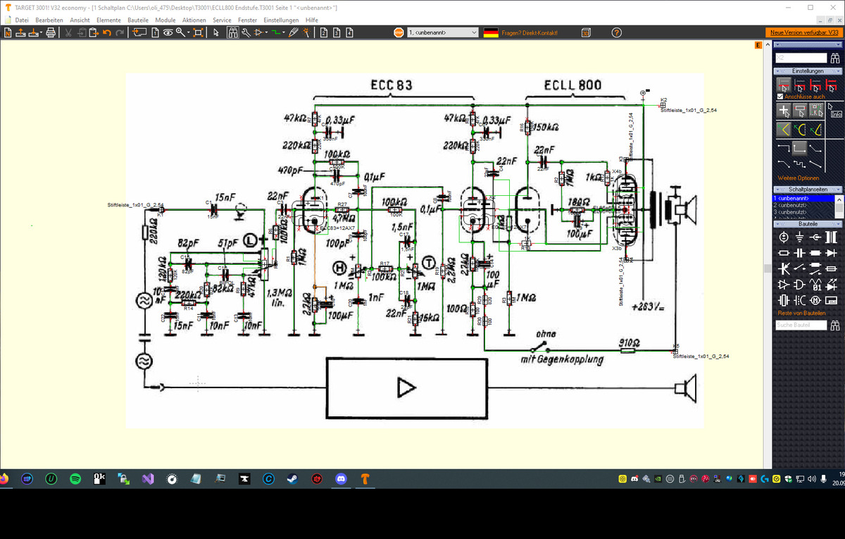

T3001 schaltung aus ECLL800 endstufe. Die Röhren ECLL800 nicht T3001 geladen.
OP #7940180
Die ECLL800 hatte drei System. 2xEL95, 1x ECC83 1/2. diese Bild hatte Hintergund Orginal. überschneid Röhren Stimmt nicht beim T3001 gelagen, zu wienig Lig-Datei in die Datei T3001.
Wie Mache. ?????
gruß oliver
Hinwise : Bitte nicht Löschen.

der mit Target erstellte Schaltplan stimmt nicht mit dem Hintergrundschaltplan mit Bild überein.
@ TO: Du musst das Hintergrundbild mit Target "nur" nachzeichnen. Füge bzw. platziere alle Bauteilsymbole ein und verbinde diese wie im Schaltplanbild. Die Röhrensymbole wirst du sicherlich im Componiverse finden. Lautsprechersymbol und Verstärkersymbol gibt es im Standard Editor.
Oliver S. schrieb:
Datei T3001
Ok, es geht also um das Layout CAD Programm "Target 3001", wie man am oberen und rechten Rand des Screenshot-Bildes sieht.
Auf dem Bild ist ein wohl gescannte Röhren Tonverstärker platziert. Zusätzlich sind mit grünen Linien einzelne oder fast alle Verbindungslinien nachgezogen. Der Röhren Verstärker (nur obere Hälfte gezeichnet, 2. Hälfte Stereo nur als Symbol) nutzt als Endstufe die Mehrfachröhre ECLL800. Diese Röhre ist schwer zu bekommen, inzwischen sehr teuer (ca. 80 Euro). Und diese Röhre wird im Betrieb sehr heiss und hält nicht so lang. Aber die gute Nachricht ist: Die Röhre lässt sich wohl ersetzen durch 3 einzelne Röhren: 1/2 ECC88 (ein von 2 identischen Triodensystemen) und 2x EL95. Das schrieb der TE (= oliver_s448) auch in seinem ersten Satz.
Es scheint dem TE also darum zu gehen, diese Ersatzschaltung zu entwickeln, unter Nutzung von Target 3001. Vermutlich als neue Platine.
Ich würde hierzu das vorhandene Schaltbild als grossen Papierausdruck auf den Schreibtisch legen. Im CAD Programm (hier Target 3001) dann mit "leerem Blatt" beginnen.
Die einzelnen Bauteile müssen identisch erstellt bzw. positioniert und verbunden werden, klar. Aber man muß es nicht als Maßstab 1:1 abbilden. Die Symbole (Widerstände, Kondensatoren, Röhren, usw.) haben sowieso eigene Maßstäbe und Aussehen, soweit in T3001 solche vorhanden sind. Aber ich nutze KiCad und kenne T3001 nicht.
Jedes neu positionierte Bauteil sollte möglichst denselben Namen wie der Papierausdruck bekommen, soweit das geht. Und jedes (neu) positionierte Bauteil dann auf der Papierliste mit farbigem Markierstift abstreichen, und in anderer Farbe auch jede einzelne Verbindung.
Soweit für heute von mir, bis wir erfahren ob meine Interpretation dem entspricht was der TE machen möchte.
