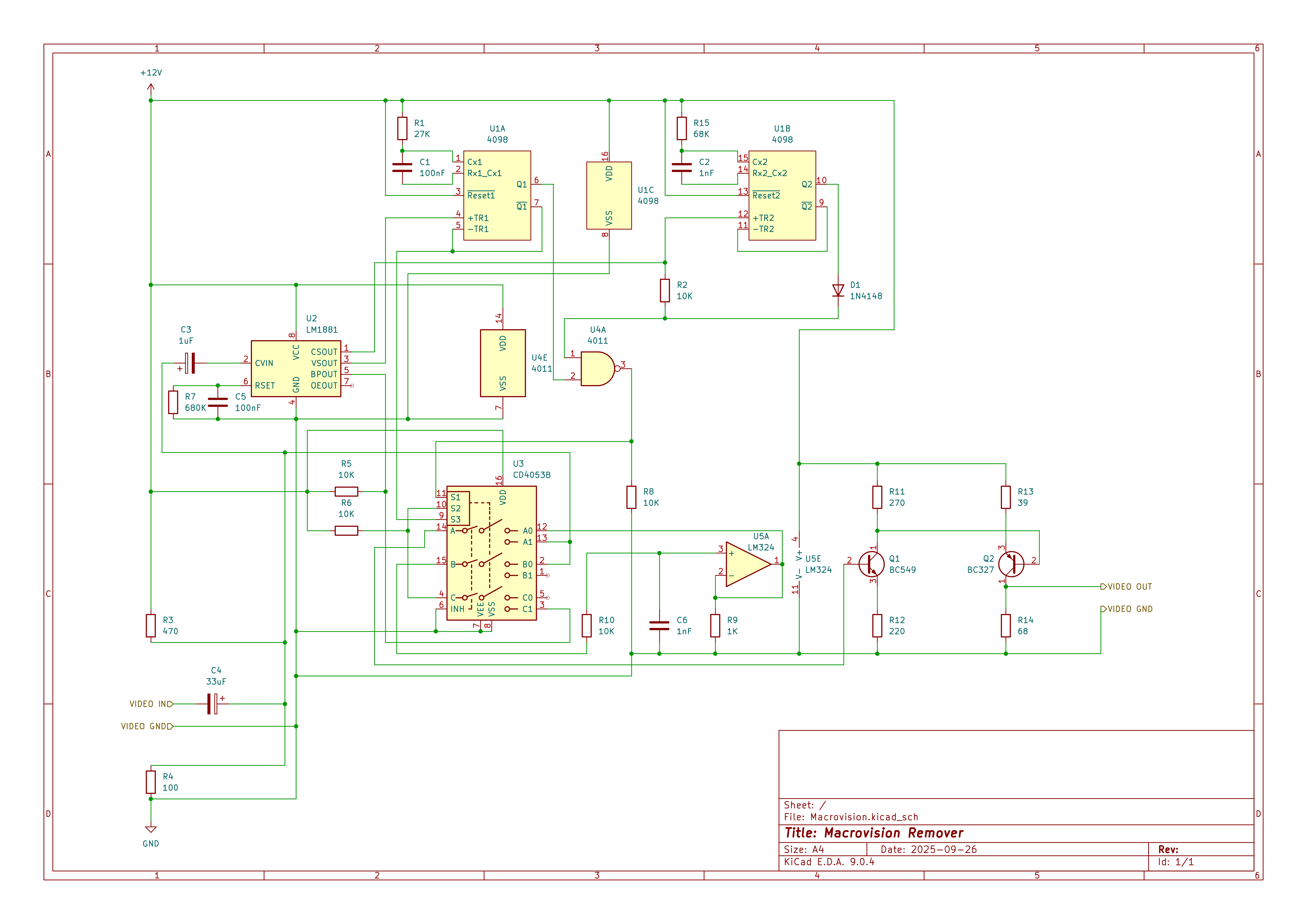

von Harald K. (kirnbichler)
https://hbo.tripod.com/VCR/en_macrovision.htm
Kompliziertester Baustein in der Schaltung ist der hier:
https://www.ti.com/lit/ds/symlink/lm1881.pdf
von Paul (97paul)
Danke Harald, werde ich mir mal aufbauen.

von Paul (97paul)

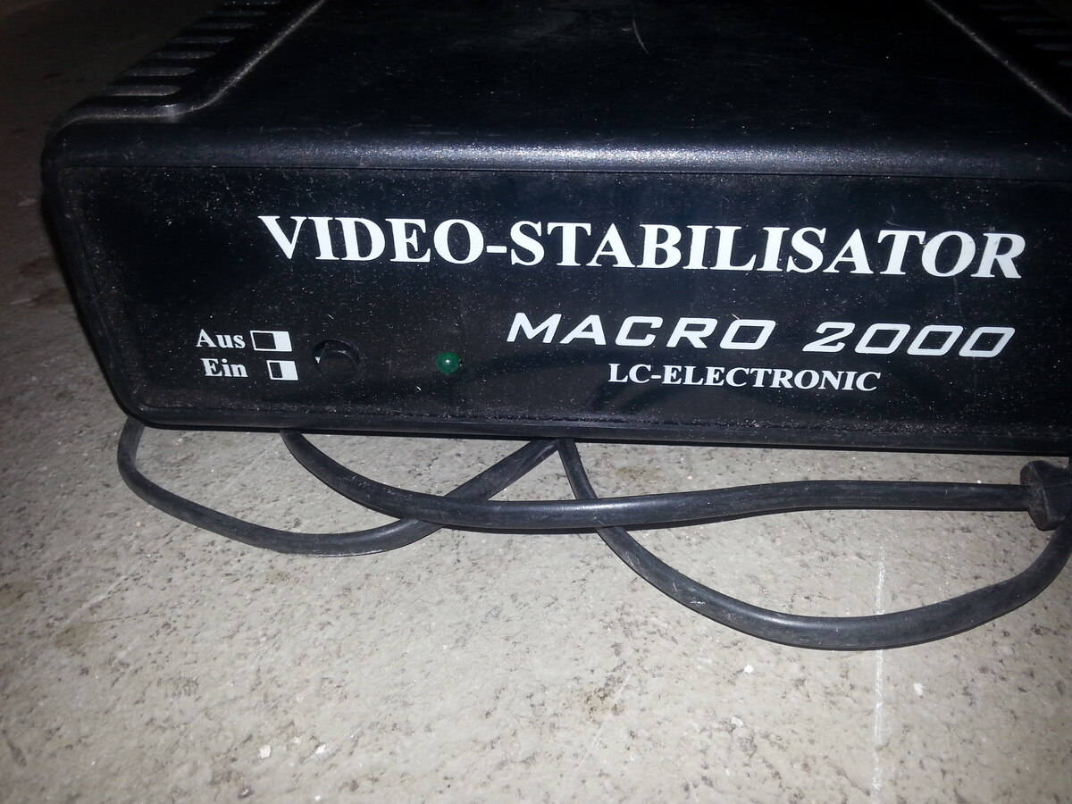

Jetzt wäre noch interessant ob das auch beim aufnehmen auf einen dvd
recorder funktioniert. Habe  gerade gelesen, das einige andere Geräte
auf dem markt (Macro 2000) nicht dafür funktionieren.

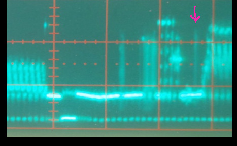

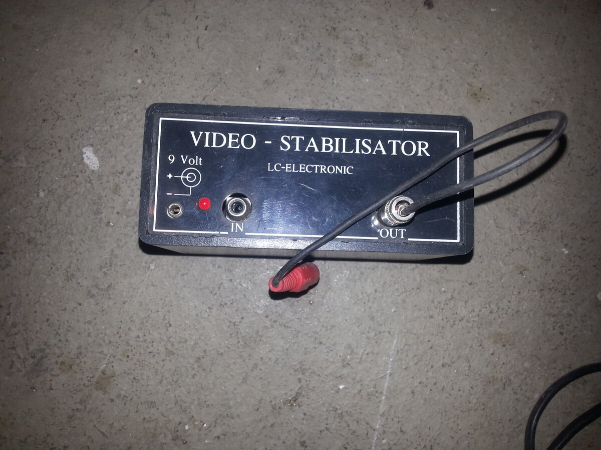

von Andreas M. (andreas_m62)
Bei Analog-Premiere wurde die Lage der Synchronimpulse im Timing
verändert.
Dadurch wurde der Bildinhalt zeilenweise gegeneinander verschoben.
So konnte man nix erkennen.
Teilweise wurden die Synchronimpulse in ihrer Stärke verändert,
sodas sich der Schwarzwert verschoben hat.
Bei ELV gab es später einen Bausatz für einen Videoprozessor,
der die Synchronimpulse in ihrer zeitlichen Lage zum Bildinhalt
und mit dem richtigen Spannungsverhältnis zum Bildsignal wieder
herstellte.

Hab mir das mal am Oszi angesehen. In der Austastlücke ist kein
Macrovision zu finden, nur wie gewöhnlich der teletext. Bei macrovision
müsste in der Austastlücke (rechts) 6 Pulse hoch und runter gehen. Also
erkennt der festplattenrecorder irgendein mist.
Das wundert mich etwas. Diese Austastluecke sieht mir ja fast zu perfekt
aus fuer einen VHS-Recorder. Sicher, dass das Video von einem VHS-Band
kam?
iirc kann Macrovision 4 verschiedene Sauereien ins Video einbauen. Die
muessen nicht immer alle gleichzeitig an sein.

Ich kann mich noch daran erinnern. Das waren doch links oben immer
dieser weiß schwarze strich. Der ist aber da nicht aufgezeichnet und
nicht sichtbar.
von Paul (97paul)
> kam?
Ich hab unzählige fotos machen müssen, um das so zu erwischen. So
„sauber“ ist das nicht.
Wenn ich das mit einer anderen Kassette vergleiche, sieht es exakt genau
so aus. Vielleicht seh ich auch nicht alles.

von Paul (97paul)
Habe den Schaltplan von dieser Seite mal etwas besser gezeichnet. Kann
sich den jemand mit Sachverstand mal bitte ansehen? An manchen stellen
hatte der originale Schaltplan ein ganz paar Fehler.

Also, ich habe jetzt mal die Schaltung aufgebaut. Die zieht bei 12V
200mA. R14 wird nach kurzer zeit sehr heiß. Da stimmt was nicht im
Schaltplan.
von Paul (97paul)
Ich mach mal ein neuen Beitrag auf.
von Michael B. (laberkopp)
> Schaltplan.
Offenbar diese https://hbo.tripod.com/VCR/en_macrovision.htm
R14 verballert korrekterweise 0,25W. Da du 0207 Widerstände verwendet
hast, wird der warm (aber raucht nicht ab), er kann so 50-60 GradC
bekommen und das ist ok.
korrekte Stromaufnahme schätze ich aber auf eher 50mA (20mA an R14, 15mA
an 68 Ohm, 5mA an 220 Ohm, 5mA am LM1881)
von Paul (97paul)
Ja der wird so heiß das man ihn nicht mehr berühren kann. Ist Q2 so
korrekt im Schaltplan eingezeichnet? Mich hat der originale Schaltplan
an der Stelle verwirrt.
Der formt eine Inverterstufe mit Q1, wie warm wird denn R13?
von Paul (97paul)
R12, R14, Q2 werden 50 grad heiß. R13 20-25 grad
AV Eingang ca. 1V
AV Ausgang ca. 5V
Auf dem Oszi wird beim AV Ausgang nur murks angezeigt.
von Mario M. (thelonging)
Paul schrieb:
> Ausgang ca. 5V
Zu viel. Das dürften überschlägig nicht mehr als 2 V sein.
von Dergute W. (derguteweka)
Moin,
Das glaube ich nicht, Tim.
* Der Uebersichtlichkeit sehr zutraeglich ist's z.b. keinen
durchgehenden Masse"draht" zu verwenden, sondern die praktischen,
dreieckigen GND Symbole moeglichst kurz an die betreffenden Bauteile.
Fuer die +12V aehnlich.
Spart viel teuren Draht und man kann viel mehr vom schoenen, beruhigend
weissen Hintergrund sehen.
* Wenn die Versorgungspins der ICs schon separat sind, und keine
besonderen Faxen an deren Betriebsspannung noetig, dann die ganzen
VersorgungsSymbole irgendwo zusammen z.b. unterhalb der eigentlichen
Schaltung. Dort auch dann gleich die passenden, vergessenen Block-Cs
zeichnen.
* In deinem Fall wuerde ich auch den 4053 auf 3 identische, aber
voneinander getrennte Teilsymbole aufspalten (und als 4. die
Versorgung), aehnlich wie bei dem Doppelmonoflop U1.
* Q2 spiegeln. Wieso ist der so von hinten durch die Brust in die Basis
gezeichnet?
* Bauteile, die zusammen etwas bilden, auch zusammen zeichnen. Z.b. R3
und R4 sind ein Spannungsteiler.
* Das Videosignal, um das sich ja alles dreht, moeglichst geradlinig von
links nach rechts durch die Schaltung laufen lassen, nicht andauernd
hoch und runter. Abzweigung des Videosignals fuer den Syncseparator dann
gerne nach oben oder unten.
Das alles wird zwar die Temperatur vom R14 nicht beeinflussen, aber dann
ist der Schaltplan vielleicht wirklich "besser" gezeichnet.
So, genug genoergelt fuers erste ;-)
Edit: halt stimmt nicht. Einen habbich noch: Mir sind so grosse Bilder
als pdf lieber als als png.
Gruss
WK
von Paul (97paul)
Okay, danke für den Hinweis. Das werde ich berücksichtigen.
