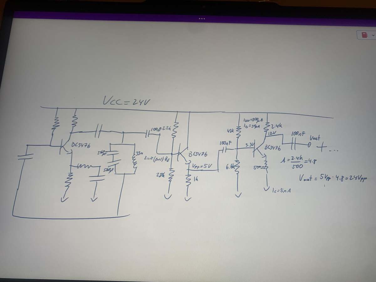

Einen wunderschönen guten Tag,
ich habe letztlich eine Schaltung entworfen, die mir dabei behilflich
sein soll mit einem erzeugten Sinus eine Leistungskomponente
hochfrequent zu treiben. Aktuell versuche ich diesen Schaltplan auf
meinem "Breadboard" nachzubauen, aber stoße allerdings auf das Problem
von schaltungsinternen Kopplungen. Das erzeugte Signal durchläuft bei
mir mehrere Stufen, bis es letztlich die Last erreicht. Aktuell:
Colpitts --> EmitterFollower --> Class A --> +weitere Stufen. Jedoch
habe ich das Problem, dass das Signal maßlos verzerrt wird und das
Zittern anfängt, wenn ich den EmitterFollower mit der Class A Stufe
verbinde. Der erzeugte Sinus am Ausgang des Followers ist sehr solide.
Dies ändert sich allmählich, wenn nun der Ausgang mit dem Class A in
Verbindung steht, insbesondere wenn am Ausgang der Class A Stufe
gemessen wird. Ein für mich unbrauchbares Signal. Wo könnte hier das
Problem liegen? Kleine Ac-Strom Spitzen die über die Vcc-Rail in die
Class-A Schaltung geraten und letztlich zu einem nicht gewollten Zittern
um den Arbeitspunkt führen? Oder Kopplung über die Versorgung?
Eigentlich habe ich schon versucht letztere zwei Möglichkeiten
auszuschließen, indem ich den Class A über eine eigene Rail inkl.
Versorgung gespeist habe. Die Frequenz beträgt 1.7MHz, was für meine
Begriffe auf einem herkömmlichen Breadboard nicht zu Problemen führen
sollte. Mir ist nicht ganz klar, wie dieses Problem zu beheben ist. Ich
überlege auch die Class A komplett vom Steckboard zu trennen und auf
einem neuen aufzubringen mit eigener Versorgung, wobei ich dies auch ein
wenig für schwierig halte, da in dieser Schaltung hinweg der
Referenzpunkt, hier GND, der selbe sein sollte.
Bitte um Rat.

Benötigt ihr den den Schaltplan? Ich bin nicht so oft in ElektronikForen
unterwegs. Ich dachte mir nur, dass dieses Koppelthema als solches auch
so ohne Schaltplan diskutiert werden könnte. Wenn dem nicht so ist, so
stelle ich den Plan hinein...
von Mark S. (voltwide)
1,7Mhz auf Steckbrett - ich denke die vermutest da schon in die richtige
Richtung. So etwas würde ich nie auf  Steckbrett versuchen wg der langen
Schienen intern und vorprogrammierter Kontaktprobleme. Sondern auf
Lochrasterplatine, da sieht man was man tut. Ansonsten ist die Sprache
die man hier versteht ein Schaltplan, kurz und knapp.

von Michael B. (laberkopp)
Butter B. schrieb:
> Wo könnte hier das Problem liegen?
Wenn theoretisch alles richtig wäre (z.B. keine Übersteuerung)
Hohe Übergangswiderstände im Experimentierbrett, vor allem in der
Versorgungsspannungszuführung und Massebezugleitung.
von Butter B. (listzusvomfiskus)
Seht mir Fehler nach. Student zweites Semester...
Sofort ins Auge fallen fehlende Entkopplung der Versorgung der einzelnen
Stufen

von Axel S. (a-za-z0-9)
Hmm. Angesichts dieser Schaltung verwundert mich nicht, daß
Dein Oszillator sieht an sich schon komisch aus. Das Hauptproblem ist
aber, daß er praktisch überhaupt keine Amplitudenstabilisierung hat. Die
ist aber das Herzstück eines jeden Sinusoszillators. Denn die
Schwingbedingung, daß die Schleifenverstärkung gleich der
Schleifendämpfung sein muß, ist in der Praxis unmöglich einzuhalten.
Die Verstärkung ist entweder zu gering - dann schwingt das Ding nicht
an. Oder sie ist zu hoch - dann liefert es alles andere als einen Sinus.
In den meisten Fällen läuft es dann in die Begrenzung und der Sinus ist
häßlich geclippt. Eben übersteuert.
Abgesehen davon ist das Steckbrett natürlich kein geeigneter Aufbau für
eine Analogschaltung mit 1.7MHz. Digital mag das noch gehen. Aber analog
auf keinen Fall.
Matthias S. schrieb:
> Es hilft schon, den Oszillator richtig zu bauen:
Der Colpitts Oszillator ist im Internet nahezu nur in dieser Form
vorzufinden, wie ich ihn skizziert habe. Wobei ich fairerweise erwähnen
muss, dass ich vergessen habe in meiner Zeichnung die zwei Cs auf Ground
zu ziehen.
Problematisch ist bei diesem Colpitts, dass der Oszillator am Ausgang
eine relativ hohe Impedanz aufweist, wodurch die Schwingung sehr leicht
durch das äußere Netzwerk gedämpft wird, ganz egal welche Güte der Kreis
als solches aufweist.
Die Komponenten im LC - Kreis wählte ich dementsprechend. Auch ist Ic,
Rc und der Widerstandsteiler am Emitterfollower entsprechend rechnerisch
anzupassen (Kleinsignal-AC-Darstellung hilft). Wer sich dafür zu schade
ist, sollte sich dann eben einen anderen/sichereren Oszi aufbauen!
Das Koppelverhältnis beta=C2/C1+C2 ist zudem auch nur brauchbar, wenn
man zwischen beiden Kondensatoren eben koppelt. Zb im Fall der Schaltung
von Aeq. Hier wird ZWISCHEN den beiden Kondensatoren auf den Emitterpfad
gekoppelt und nicht danach.
Der Sinus der bei mir am Colpitts Ausgang bzw. am Buffer/EmitterFollower
Ausgang gemessen wird, ist sehr sauber. Das erwähnte ich auch anfänglich
in meinem Text.
Zum Zittern und zur Verzerrung kommt es, wenn der Buffer dann mit dem
Class A verbunden wird.
Decoupling Capacitors hatte ich in diesem Sinne nicht auf dem Schirm
gehabt. Das werde ich nun berücksichtigen. Die anderen weisen
Bemerkungen zu meiner Schaltung waren nur eher weniger hilfreich, ja
sogar geringfügig diskretitierlich.

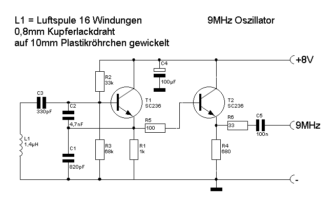

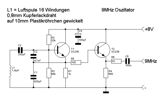

von Günter L. (Firma: Privat) (guenter_l)
Das meiste ist ja schon gesagt worden.
Wenn ich Versuchsschaltungen auf Steckbrett baue,
lege ich die Aluminiumplatte vom Steckbrett mit auf Masse.
Die Oszillatorschaltung die du skizzierst hast, würde ich
nicht benutzen, es gibt bessere. Die Seilerschaltung zum
Beispiel ist eine bewährte Schaltung die ich gerne benutze.
Siehe Anhang. Mit entsprechender richtiger Diemensionierung
funktioniert die Schaltung von unter 100kHz bis 30MHz sehr gut.
C2 mindestens 5 * C1. C2 bestimmt die Rückkopplung, und

Dass der Oszillator herumzickt wundert mich nicht, falls er tatsächlich,
wie in der Skizze dargestellt, aufgebaut ist. Warum- das
frequenzbestimmende Glied, der Parallelschwingkreis zwischen Kollektor
und Basis des BC547, hat keinen Massebezug und daher sind die Phasen von
Strom bzw Spannung (für die Resonanzfrequenz) zwischen Basis und
Kollektor des Transistors völlig unbestimmt. Vermutlich schwingt der
Transistor auf irgendeiner Frequenz. Tatsächlich wirkt der Schwingkreis,
in der gezeigten Anordnung, wie ein Sperrkreis für die Resonanzfrequenz.

Da fehlt ein Masse-Symbol zwischen den beiden 560 pF Kondensatoren.
Mario M. schrieb:
> zu ziehen.
> in dieser Form vorzufinden, wie ich ihn skizziert
> habe.
Das Internet ist nicht das Universum, sondern nur ein
sehr kleiner, dreckiger Teil davon...
Detlef Lechner ("Kurzwellenempfänger") schreibt sinngemäß:
Alle Dreipunktschaltungen sind im Prinzip in Emitter-,
Basis- und Kollektorschaltung aufsführbar -- nur ist das
nicht in allen Fällen zweckmäßig.
> am Ausgang eine relativ hohe Impedanz aufweist, wodurch
> die Schwingung sehr leicht durch das äußere Netzwerk
> gedämpft wird, ganz egal welche Güte der Kreis als solches
> aufweist.
Genau DESWEGEN gibt es Weiterentwicklungen der Dreipunkt-
Schaltungen, die ZWEI Anzapfungen am Schwingkreis verwenden;
eine für den Verstärkereingang und eine für die Rückkopplung.
> wenn man zwischen beiden Kondensatoren eben koppelt. Zb im Fall
> der Schaltung von Aeq. Hier wird ZWISCHEN den beiden Kondensatoren
> auf den Emitterpfad gekoppelt und nicht danach.
Und?
Impedanztransformation durch Anzapfungen am Schwingkreis funktioniert
immer -- egal, ob man die Anzapfung erdet oder nicht. Lediglich mit
der Phasenlage muss man aufpassen...
> Buffer/EmitterFollower Ausgang gemessen wird, ist sehr sauber.
> Das erwähnte ich auch anfänglich in meinem Text.
> mit dem Class A verbunden wird.
Was recht deutlich für parasitäre Verkopplung über schlecht
abgeblockte Versorgungsspannung spricht...
Yes
