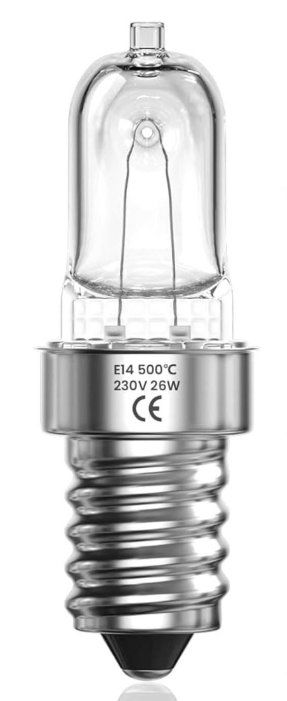

gestern ist die niegelnagelneue Backofenlampe - exakt diese hier:
https://www.conrad.de/de/p/paulmann-gluehlampe-230-v-e14-40-w-eek-g-a-g-1-st-2899357.html
- während ihres ersten Backbetriebs beim Aufheizen auf 170°C nach ca.
5min mit einem lauten Knall und blauem Lichtschein explodiert. Der Ofen
war nicht mal richtig heiß.
Die Sicherung (Siemens N L 20A) für Backofen-Herd-Kombi und
Waschmaschine ist dabei rausgeflogen.

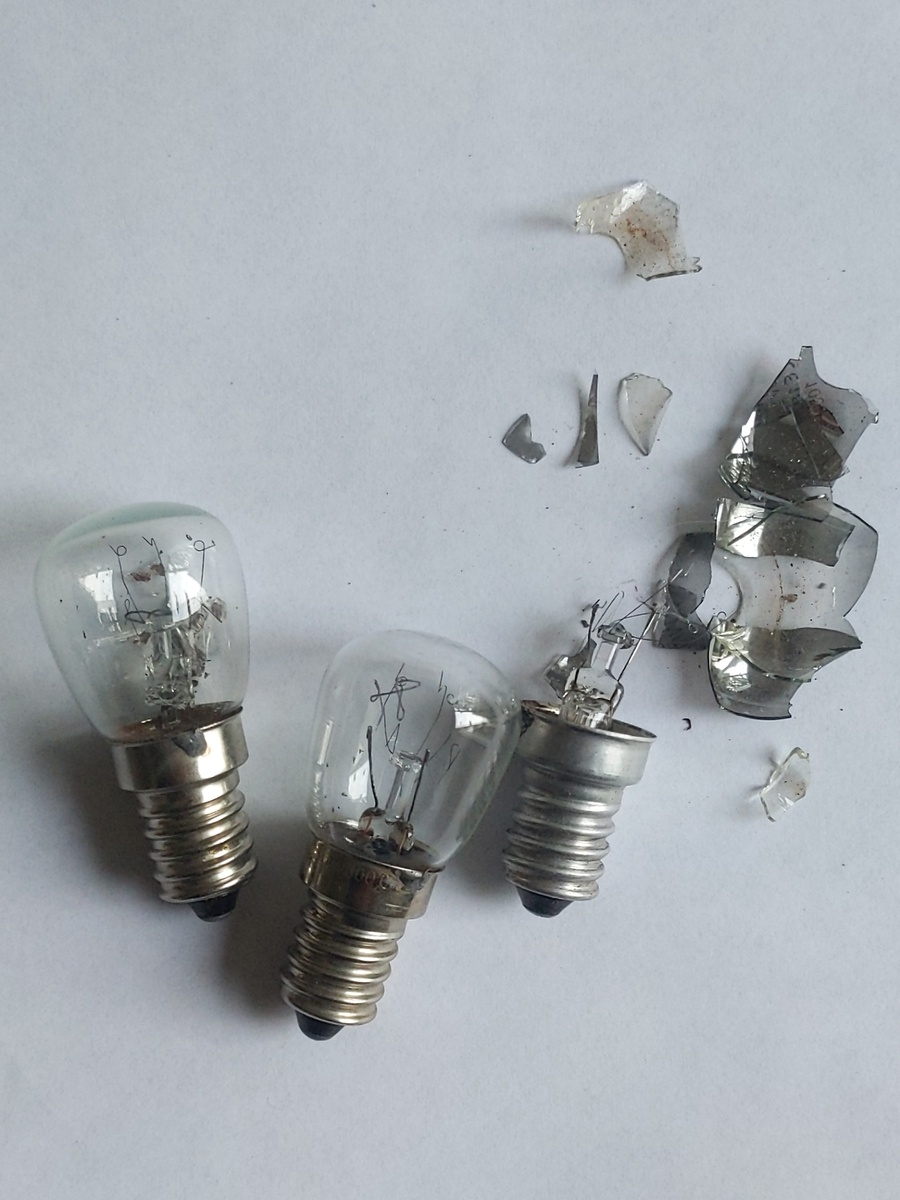

Der schmale Glasstift mit den drei Glühwendelhaltern ist zusammen mit
ca. 2mm Material des darunterliegenden Glassockel, aus dem die beiden
Metallstäbe ragen, von diesem abgesprengt; die beiden Metallstäbe
ebenso. Den Glaskolben hat es nahezu komplett zerlegt. Mal sehen, wie
ich den Sockel aus der Fassung rausbekomme.

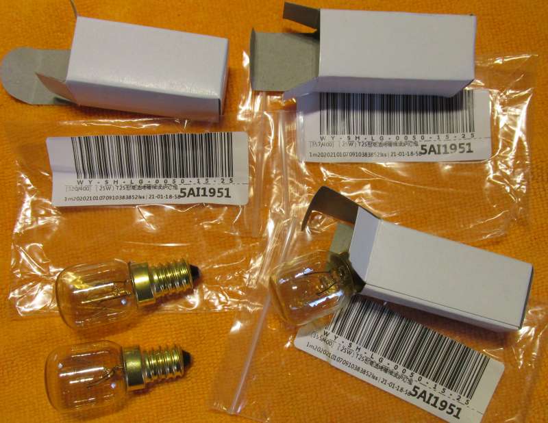

Die vorherigen beiden Lampen hatten eine andere Bauform, wie diese hier:
https://amzn.eu/d/c1N4a2v, haben 0,5-1 Jahr gehalten, sind bei ihrem
Ableben allerdings nicht explodiert.
Woran kann das liegen?
Wo gibt's robuste Backofenlampen?
Grüße, Markus

Ich habe 'dank' Pollin mindestens 6 extrem kurzlebige Backofenlampen
durch, bis ich endlich über Ali eine normal haltbare gefunden habe.
Darunter auch eine die beim ersten Aufheizen mit sattem Kurzschluss
explodiert ist und eine die trotz heilem Glühdraht einfach AUS bleibt
und eine die innen zerschreddert aber aussen heil blieb und eine die
komplett schwarz/verspiegelt wurde, neben Glühlampen 'für Backofen'
deren Lötzinn am Fuss und Drahtanschluss geschmolzen war.
Tcha, sowas wird wohl auch schon gefaked.

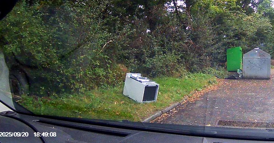

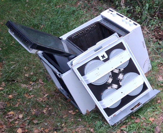

BTW:
Am Wochenende lag grad ein Backofen am Containerplatz.

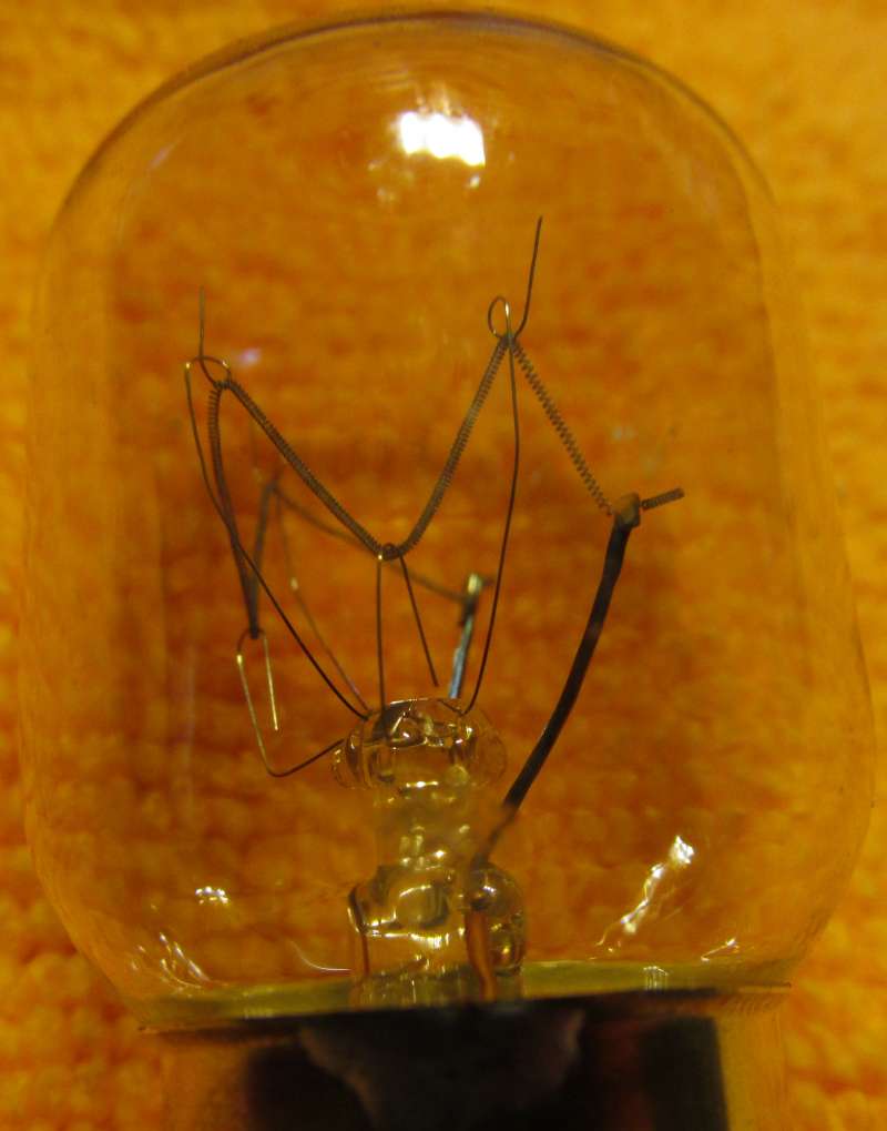

von Fritz G. (fritz65)
Glühlampen platzen meist, wenn die Glühwendel durchbrennt und dadurch
ein Lichtbogen zündet, der dann auf die beiden Stützdrähte überspringt.
Der blaue Blitz und das Auslösen der Sicherung sprechen dafür.
Allerdings brennt die Wendel eigentlich immer beim Einschalten durch,
weil da der höchste Strom fließt. Ist da vielleicht gerade ein Gewitter
durchgezogen?
Spätere Modelle hatten eine Art Sicherung im Lampensockel, meist in Form
eines dünneren Drahtstücks.
Auf jeden Fall würde ich das als Gewährleistungsfall reklamieren. Eine
Lichtbogenbildung hinterläßt Schmelzspuren an den Stützdrähten, womit
sich ein Bruch z. B. durch äußere Gewalteinwirkung ausschließen läßt.
Foto der Trümmer nicht vergessen.

von Harald W. (wilhelms)
Mit funktionierender Lampe?
Christian S. schrieb:
> Das kann eigentlich nur an minderweriger Materialqualität liegen, zumal
> Glühlampen heuzutage nicht mehr in üppigen Mengen hergestellt werden wie
> früher.
Früher gabs sogar Lampen mit eingebauter Sicherung, die solch einen
Gau verhinderte.
Da ich genug habe begnügte ich mit mit dem Anschlusskabel.
Das ist beim Schrotter fast soviel wert wie der ganze Rest.
Aber ich komme heute nochmal an der Stelle vorbei.
Wenn der Ofen da noch liegt, schau ich nochmal.

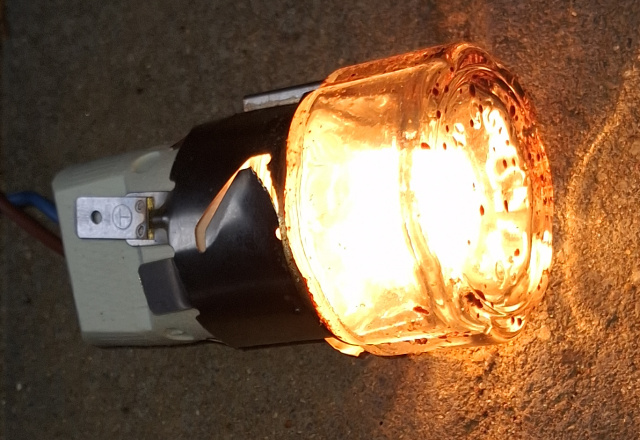

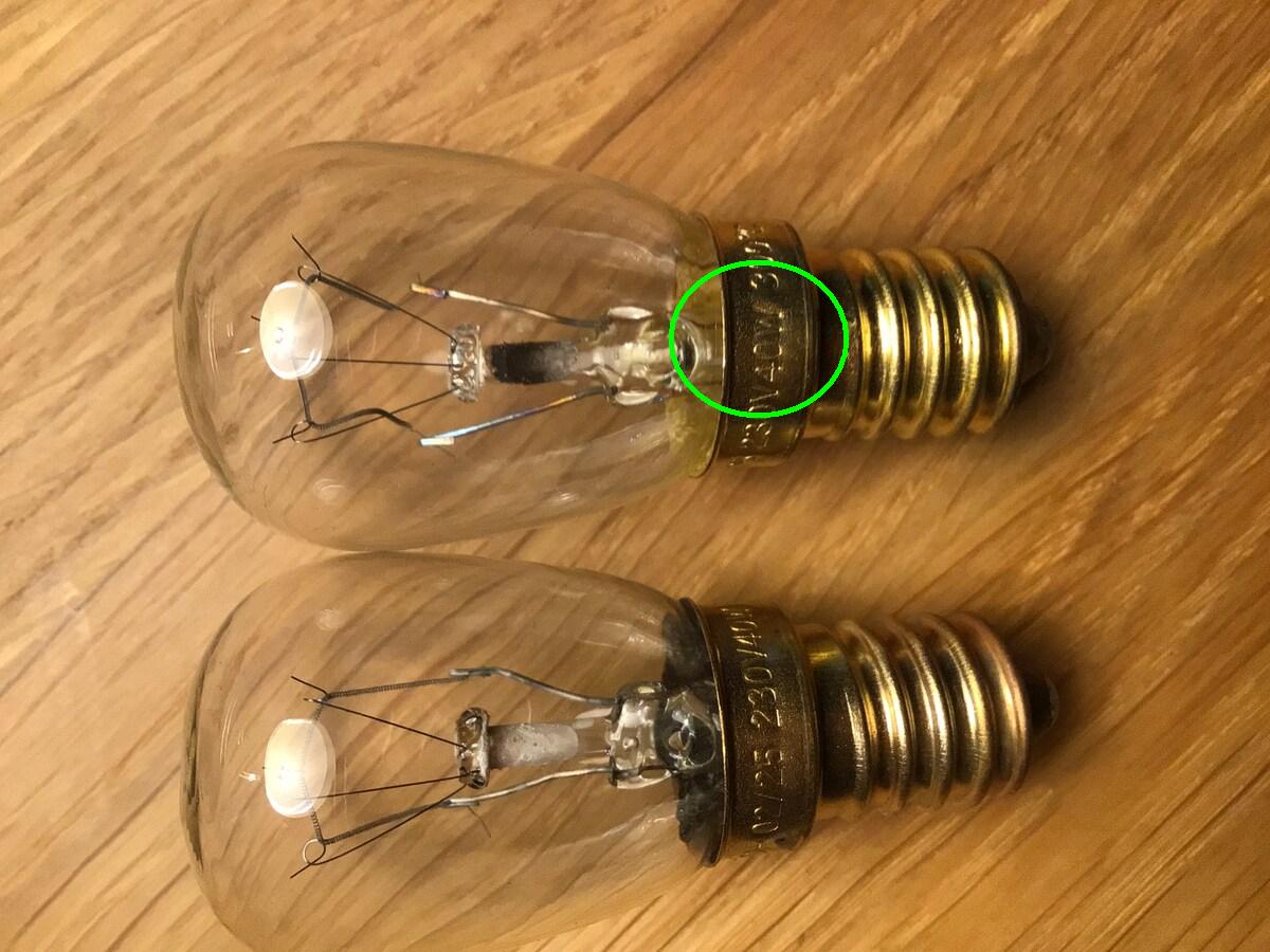

von Markus L. (rollerblade)
So, der Lampensockel ist raus aus der Fassung. Auf dem steht
geschrieben:
230V 40W PDH 02/25 230V 40W 300°C
> Wie oft wird der Herd genutzt?
Alle 1-2 Wochen mal.
Fritz G. schrieb:
> Ist da vielleicht gerade ein Gewitter durchgezogen?
Nein.
Um die Lampe ist im Backofen so eine Glasabdeckung verschraubt:
https://fixpart.de/produkt/lampenabdeckung-fur-backofen-von-bauknecht-hotpoint-ariston-whirlpool-und-mehr-bluparts?gad_source=1&gad_campaignid=20324061560&gclid=EAIaIQobChMIgf6bnNDsjwMV3bKDBx07ewWYEAQYASABEgKTpvD_BwE
Es steht max. 40W drauf.
Ist mit so einer Dichtung versehen:
https://shop.electrolux.de/kochgerate/herde-backofen-kochfelder/lampen/dichtung-fur-backofenlampenabdeckungen/p/8996612829102
Ich habe noch drei Stück desselben Lampenmodells und vorhin die nächste
eingebaut, nachdem ich die Fassung gereinigt habe. Diesmal nur Licht
eingeschaltet. Nach 12min flog wieder der Automat. Lampe explodiert.
Ich hab mir davor mit Taschenlampe und Spiegel die Fassung angesehen.
Kein Schmutz, keine Verfärbungen, sieht aus wie neu. Der Backofen ist
min. 25 Jahre alt.
Diese Lampen sind der blanke Schrott.

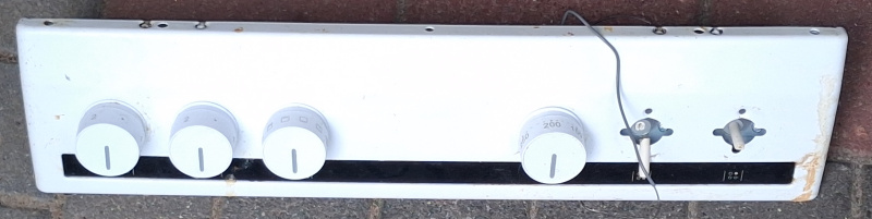

Das sind Energiesparglühlampen für den Herd.
Statt 8...15kWh Stromverbrauch über den Life-Cycle brauchen die deutlich
weniger.
Die Hütte lag eben noch da.
In der Zwischenzeit hat einer den Kabelbaum innen gemopst.
Die Leuchte war noch drin und das Birnchen tut auch.
Ist aber nicht diese Kugelform.
Und wo ich nun doch nochmal da war, kam auch gleich das Bedienfeld mit.

Ich habe 02/2021 3 Stück über Ali bestellt, waren gerade mal 2,40 € und
die eine im Ofen lebt noch immer.

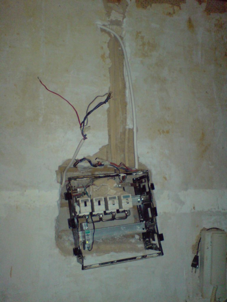

War bei meiner Wohnung genau so, habe dann aber die alte Verteilung
rausgerissen, und die Wohnung neu verdrahtet.
Thomas K. schrieb:
> https://amzn.eu/d/0ypJqYo
> Mit diesen habe ich sehr gute Erfahrungen gemacht
Sind heute angekommen. Die Beschriftung wie auf Amazon dargestellt, ist
allerdings nicht auf dem Sockel vorhanden. Auf dem steht gar nichts
drauf.
Mal sehen, wie sich sich machen werden.
Markus L. schrieb:
> Hab mir jetzt ein E14-Lampenpendel mit Schnurschalter für ein paar Euro
> und noch 4 unterschiedliche Lampen bestellt. Die und die bisherigen
> Lampen werden dann erstmal "trocken" verprobt.
Der Krempel ist heute geliefert worden.
Das Lampenpendel habe ich zwecks Splittzerschutz nach oben mit einem
zurechtgebastelten Plastikdeckel einer ültje Erdnussdose abgedichtet,
mit der mittlerweile dritten Paulmann 40W Backofenlampe versehen und in
ein leeres Marmeladenglas gesteckt, das ganze dann in einen Einmer
gestellt.
Am Badstromkreis 1,5h und am Backofenstromkeis gut 2h betrieben und
nicht explodiert. Mist.
Vom Lampenpendel ist der Papieraufkleber abgefallen und leicht bräunlich
verfärbt. Da wird's also richtig heiß in dem Marmeladenglas.
Das Marmeladenglas ist aber erheblich voluminöser als der Raum für die
Lampe im Backofen. Kann es sein, daß 40W einfach zu viel sind für diesen
kleinen Raum und dieses Lampenmodell?
Die anderen 5 Lampenmodelle ziehen 15-26W und werden wohl eine größere
Überlebenschance im Backofen aufweisen. Hoffentlich.
Die vierte Paulmann 40W hat ebenso gut 2h im Marmeladenglas am
Backofenstromkeis überlebt.
Fazit: Zwei schnelle Tote im Backofen, zwei Überlebende außerhalb.
BTW: die noch nicht verprobten Lampen hatten lose baumelnde
Glühwendelabschnitte (obere Lampe). Nach dem Test sind sie straff
(untere Lampe). Die straffen sich also beim ersten Glühen. War mir neu.
Oder ist das abnormal?

von Manfred P. (pruckelfred)
Markus L. schrieb:
Wie passen die nun mit den eingangs erwähnten Kugellampen zusammen, die
eine andere Baurt sind?
von Michael B. (laberkopp)
Rainer W. schrieb:
> Markus L. schrieb:
>> Ja, und die Oberfläche ergibt sich aus dem Volumen.
> Das ist immer so, nur geht dabei auch die Form der Oberfläche ein
Na ja, Gabriels Horn (Torricellis Trompete).
Manfred P. schrieb:
> Wie passen die nun
Die eine Bauart explodiert beim Ableben, die andere nicht.
Ich habe bis auf diese beiden 40W Paulmanns noch nie erlebt, daß eine
Glühlampe, egal wo und welche, beim Ableben explodiert ist.

Markus L. schrieb:
> Verlink doch mal eine.
OK OK, mea culpa, ich habe mal geschaut: die meisten haben 15W oder 25W,
es gibt allerdings auch welche mit 40W (z.B. von Philips). Ich habe mich
nur gewundert, weil zumindest die in meinem Ofen eine Funzel ist. Aber
selbst die 40W haben auch nur z.B. 300 Lumen. Also deutlich weniger
Wirkungsgrad als die "normalen" 40W-Glühbirnen. Ja ja, ich weiß, im Ofen
ist das völlig egal...
ciao
Marci
von Rainer W. (rawi)
Marci W. schrieb:
> die meisten haben 15W oder 25W, es gibt allerdings auch welche mit
> 40W (z.B. von Philips). Ich habe mich nur gewundert, weil zumindest
Welche davon eingeschraubt werden darf (max. Leistung), sagt gewöhnlich
die Betriebsanleitung des Backofens.
von H. H. (Gast)
Marci W. schrieb:
> Aber
Bei meinem Ofen steckt eine Lampe mit knapp 1000 lm drin, Halogen mit
Sockel G9.
von Ralf X. (ralf0815)
Rainer W. schrieb:
Da lasse ich mich eher von meiner Beurteilung und Helligkeitsanforderung
leiten.
Ggf. auch unter Inkaufnahme einer verkürzten Haltbarkeit.
Die Zuleitung wird die 170 mA wohl aushalten und die E14-Fassung für
einen Ofen auch nicht wegschmelzen.
Ein davon hat gestern 40min bei 230°C im Backofen überlebt und bleibt
jetzt drin.
von Armin X. (werweiswas)
In unserem Backofen ist eine tropfenförmige Glühlampe mit 40W drin. Das
ist einigermaßen ausreichend.
Mit den hier genannten 5W kannst die Birne fast auch weglassen.
Es gibt gar keine 5W E14 Backofenlampe.
von H. H. (Gast)
Markus L. schrieb:
China liest mit! Demnächst wird die Marktlücke geschlossen.
von Frank O. (frank_o)
von Nemopuk (nemopuk)
Schon passiert:
https://www.idealo.de/preisvergleich/OffersOfProduct/6685806_-backofenlampe-e14-5w-klar-egb.html
(Wobei: Ein bisschen Gaga ist die Seite schon, oder?)
Nemopuk schrieb:
> Schon passiert:
Es gibt noch einen zweiten Hersteller. Da steht aber nicht mehr
lieferbar, wegen Gluehbirnengesetzt nach 2011 die Produktion auslief.
