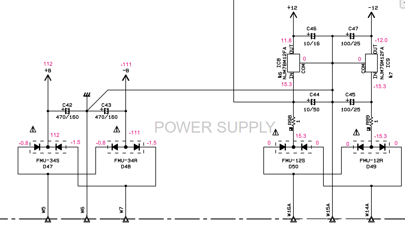

nachdem ich aus dem Urlaub gekommen bin und meinen Subwoofer wieder
eingeschaltet habe, hat mich dieser mit einem sehr lauten,
hochfrequentes Fiepen begrüßt. Nach dem Öffnen konnte ich feststellen,
dass das Fiepen vom Netzteil bzw. vom Haupttrafo kommt. Nachdem ich es
eine kurze weile so laufen ließ sind mir zwei Leistungstransistoren und
zwei Widerstände um die Ohren geflogen.
Nachdem ich diese ausgetauscht habe, fing das Fiepen wieder an.
Hier das Service Manual vom Gerät:
https://hirokun.jp/yst-sw800_svm.pdf
Nach ein bisschen Recherche konnte ich ein ähnliches Fehlerbild hier
finden:
https://www.iwenzo.de/threads/yamaha-yst-sw-800.28407/
bei mir waren ebenfalls Q203,Q205,R216,R217 defekt, bzw. sind mir um die
Ohren geflogen. Diese habe ich dann getauscht.
Alles andere hatte ich geprüft, die beiden kleinen 100µF Elkos sind in
Ordnung und auch die beiden großen 1200 µF Elkos sind ok (mein
Multimeter zeigt ~1070µF aber ich tippe auf Messfehler?). Die anderen
Transistoren habe ich geprüft, da scheint alles in Ordnung zu sein, auch
den Thyristor habe ich geprüft.
Messung mit dem Oszi zwischen TP201 und TP202 sahen auch in Ordnung aus,
habe es aber nur kurz gemessen, damit mir das Teil nicht wieder um die
Ohren fliegt, die Leistungstransistoren scheinen auch recht schnell warm
zu werden.
Jetzt ist nur die Frage: Warum fiept es so laut, ich tippe auf Überlast
des Trafos? Wenn ja, wo kommt es her? Da ja laut anderen
Reparaturberichten meist die kleinen 100µF Elkos für so einen Fehler
verantwortlich gemacht werden und meine ja scheinbar in Ordnung sind,
weiß ich hier leider nicht mehr weiter. Könnte einfach der Trafo hin
sein?

Da gibts keine, Stecker CB201 und CB202 hab ich nicht angeschlossen,
d.h. der Trafo hängt an nichts dran. Kommt es evtl von fehlender Last?
Ich hab mal die Frequenz an der Sekundärseite gemessen, die ist so bei
11 khz, ich vermute das ist deutlich zu langsam? Im Service manual steht
was von 10 µs/dev, also so 1 Mhz?

Mindestlast ist schon nötig.
Symmetrie (VR201) hast du nach Transistortausch wieder eingestellt?
Und das NT läuft bei 40kHz.

Ok, 40 Khz sind es bei mir an der Sekundärseite definitiv nicht, also
ist hier wohl was mit dem Schwingkreis verkehrt?
H. H. schrieb:
> Wo hast du eigentlich den 2SC4140 her?
Das ist eine sehr gute Frage, das konnte ich grade nicht mehr
nachvollziehen, eventuell war es Amazon oder ebay. Sollte ich hier
nochmal neue aus guter Quelle einbauen?
EDIT: Hab jetzt nochmal mit dem VR201 gespielt und wenn ich ihn auf eine
Seite auf Anschlag drehe, dann wird es tatsächlich leiser, die
Transistoren werden allerdings immer noch sehr schnell heiß. Und den
trimmer kann ich nicht weiter drehen, auf Anschlag hat er grade mal 14
Ohm.

Das wäre dringend anzuraten.
Also ist das Netzteil ohne Last.
> 11 khz
Und wie sieht es mit der Spannung aus? Passt die?
Ich kann mir schon gut vorstellen das ohne Last die Frequenz herunter
geht. Für die Rückkopplung sind die Windungen 1-2 und 4-5 zuständig.
Dann könnte noch C212 und C213 frequenzgebend sein.
Was macht eigentlich der Triac? Soll R201 mit 6,8 Ohm und 7 W den
Anlaufstrom begrenzen und der Triac schaltet danach durch?
Ich würde mal eine Last an das Netzteil schalten. Zwei 100 W Glühbirnen
der alten Art wären sicher hilfreich. Das Netzteil muß zunächst
vernüftig funktionieren.
Nein, die ist so bei +- 65V.
C212 und C213 sind in Ordnung.
Ich besorg mir nochmal ordentliche Transistoren und tausche alle und
auch den Triac tausche ich mal mit aus.

Wie hoch soll die Spannung denn sein. Ich kann dazu auf die Schnelle
nichts finden.
Ohne Last müßte die Spannung höher sein.
mfg Klaus

Viel höher.
von Klaus R. (klara)
H. H. schrieb:
> Viel höher.
Ja, ca. +/- 111V. Das ist schon etwas.

Das sprich dafür, die Quellen von Amazon oder Ebay lieferten keine
Originalware.
Ich finde das Konzept von Yamaha aus dem Jahr 2000 wirklich sehr
interessant. Das steckt einige Raffinesse drin.
Ich vermute das im Jahr 2000 die Schaltnetzteile noch nicht so weit
waren, dass man sie in HiFi-Anlagen einbauen wollte. Passende Ringkerne
sind groß und schwer.
Das Netzteil arbeitet mit einem 40 kHz Sinus. Das hatte damals den
Vorteil das die Oberwellen beherrschbar waren. Und der Kern konnte sehr
viel kleiner dimensioniert werden.
