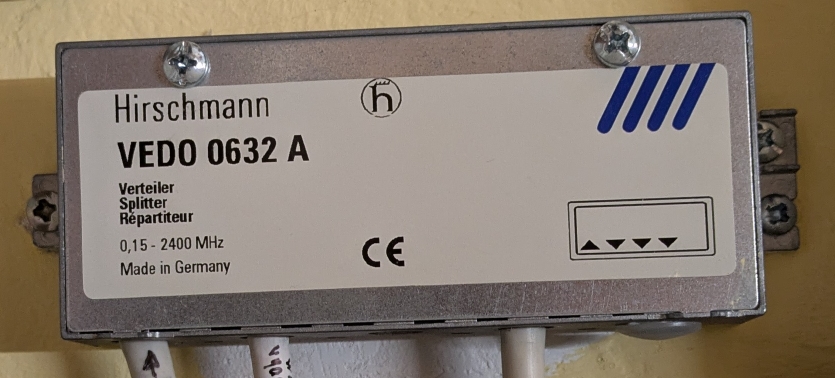

Ich habe im Keller einen Hirschmann Splitter/Verteiler VEDO 632 A für
Kabelfernsehen.
An einem Ausgang habe ich nun eine unbenutzte Koaxleitung abgeklemmt.
Frage: kann ich den Ausgang offen lassen oder muss man da eine
Abschlusswiderstand drüberklemmen (ich denke an einen
Metalloxid-Widerstand 75 Ohm)?

von Oliver R. (orb)
Hippelhaxe schrieb:
> Übersetzung für Nicht-Mathematiker: Es ist egal.
Spätestens wenn man mit Anlagen zu tun hat, durch die auch Daten laufen
(aka DOCSIS) lernt man, daß man keine offenen Ein- oder Ausgänge will.
Da gehört überall ein 75Ohm Widerstand drüber.

von Jachi (hoppereiter)
Ok, ich danke euch.
Schwaiger Abschlusswiderstände 75 Ohm sind bestellt.

von Soul E. (soul_eye)
Das Ding was Du da hast ist doch in Ordnung. Klemm einen 75
Ohm-Widerstand in den offenen Ausgang und fertig. Notfalls tun es auch
2x 150 Ohm oder 3x 470 Ohm parallel.
Nur offenlassen ist Mist, das versaut die Signalgüte. Früher hättest Du
Geisterbilder gesehen, heute 98% Pegel und 10E-3 Fehlerrate.
