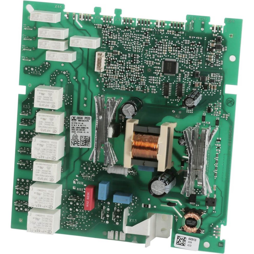

Hat jemand eine Idee, in welche Richtung die Fehlersuche gehen kann? Und
hat jemand zu dem Gerät irgendwas schaltplanmäßiges? Bevor ich das Teil
auseinandernehme, hätte ich gerne wenigstens etwas Dokumentation. Ich
konnte bisher nichts finden.
von Thomas R. (thomasr)
Hört sich nach einem (beginnenden) Netzteilversagen an, austauschen.
Unsere BSH Geräte sind seit 10 Jahren "ohne Befund" ;-)

von Lu (oszi45)
Man könnte evtl. testen, ob das Netzteil noch saubere Spannung liefert?
Evtl. Labornetzteil zum Test? Ansonsten mal bei Teamhack.de suchen?
von Martin S. (sirnails)
So, der Servicetechniker war nun da.
Ohne funktionierende Tasten kann man die Touch-Kalibrierung nicht
ausführen. Einzige Möglichkeit ist, das Board neu zu flashen, denn die
Kalibrierung wird beim ersten Initialisierungslauf durchgeführt.
Kostenpunkt 200 Euro. Je nach Board merkt er sich die Kalibrierung und
verlangt sie entsprechend dann nicht beim ersten Boot.
Er hat das Board komplett getauscht, geflasht, sich dann noch eine Weile
mit dem dummen W-LAN-Getue herumgeärgert und nach einer Stunde
festgestellt, dass auch das neue Board nicht funktioniert und den
gleichen Fehler zeigt, wie das erste Board. Es lag also nicht am PCB.
Seine Theorie ist, dass die Frontblene mit der kapazitiven Beschichtung
eine Macke hat, denn das Board startet regelmäßig mit dem Fehler
"Dauerhafte Tasteneingabe" neu.
Die Blende wird als Kulanzleistung, sowie das neue Board nochmals
ausgetauscht. Gesamtkosten sind dann 400 Euro.

Der Service-Techniker war heute nochmals im Haus und hat nun Frontblende
und Mainboard getauscht. Jetzt scheint alles wieder zu funktionieren.
Warum auch immer die Frontblende das Problem sein sollen, sind die 15-20
lautstarken Neustarts wegen "Taste dauerhaft gedrückt" hoffentlich
vorbei.
Insgesamt hat also der Kundendienst für 360 Euro für zweimalige Anfahrt,
zweimaligem Board-Tausch und Frontblenden-Tausch und insgesamt 3
Arbeitsstunden (ohne Fahrtzeit) das Teil repariert.

Nur mal so am Rande : ich mach auch weiße Ware.
Da können nur noch Boards getauscht werden, die Zeiten wo noch
"gelötet" wurde sind längst vorbei.
Schau Dir mal die Platinen an, da ist nix mehr mit löten und "frickeln"
Du hast keine Chance mehr außer ein Kompletttausch.
Wenn der Techniker das 30 Jahre schon macht,dann hat er nicht mehr lange
bis zur Rente. Gerade ältere Mitarbeiter wollen sich nicht mehr intensiv
mit den "neuen Scheiß" auseinander setzen (wozu auch ?).
Die neuen Geräte mit WLAN lassen sich vom Techniker nur über WLAN
flaschen,d.h. viele Boards gibt es für den Entkunden schon
vorprogrammiert.
Eine Kalibrierung und ein "Eincodieren" der WLAN Funktion ist aber bei
einigen Modellen mit Touch oder ohne Touch nach wie vor erforderlich.
Also ein Techniker braucht man so oder so ....
So pauschal würde ich das nicht sagen. Aber in der Tat kann man am
Touch-Teil wirklich nichts "reparieren", weil man auf die
Debug-Schnittstelle zugreifen müsste, um die Tasten neu "einzulernen".
Die Idee mit dem IR-Sender/Empfänger ist ja nicht schlecht
(Nasser-Finger-Problem). Aber LEDs altern und diese Alterung muss die
Software ständig im Hintergrund kompensieren, um Fehleingaben
auszuschließen. Offensichtlich macht das aber das Mainboard von Bosch
schlichtweg nicht.

Bei uns war der Service mittlerweile 4x da und hat zigmal rumkalibriert
und Platinen ausgetauscht. Zum Glück 3x davon auf Ersatzteilegarantie,
aber das erste mal hat es 380€ oder so gekostet. Wir haben ihm jedes mal
mitgeteilt, dass er doch endlich die Frontblende tauschen soll. Aber ne
daran könne es ja nicht liegen.
Es hat schon nach dem Platinentausch schon überhaupt nicht funktioniert,
und der Techniker musste glaub ich 5x die Touchkalibrierierung
durchführen, bis sie durchlief. Aber völlig unbeirrt behauptete er, ja
wenn es erst mal durch läuft dann funktioniert schon alles wieder.
Gehalten hat es bisher nie länger als eine Tag.
Nach meinen Erfahrungen kann ich nur sagen, lasst euch bloß nicht
verarschen und die Platine zu tauschen. Ich hab keine Ahnung was das
Problem ist, aber dass 3 Platinen alle kaputt sein sollen ist ja wohl
lächerlich. Ich kann mir nur vorstellen, dass es an der Frontblende
liegt.
Doch. Genau daran lag es und war vermutlich überhaupt erst der Grund,
warum der Backofen zu spinnen anfing.
Ich weiß nicht, was die für eine komische Beschichtung aufbringen, aber
irgendwas daran hält scheinbar gerade einmal fünf Jahre.
Das Hauptproblem ist, denke ich, dass der Lüfter den Rauch aus dem Ofen
wieder einsaugt, und dann auch auf der Blende verteilt. Was ich da mit
Isopropanol runter gezogen habe, war eine Frechheit.
Mutmaßlich ist der einzige Weg, dass dieses Ding länger hält, niemals
den Backofen anzuheizen, wenn unten nur der Hauch einer Verschmutzung im
Garraum ist.
