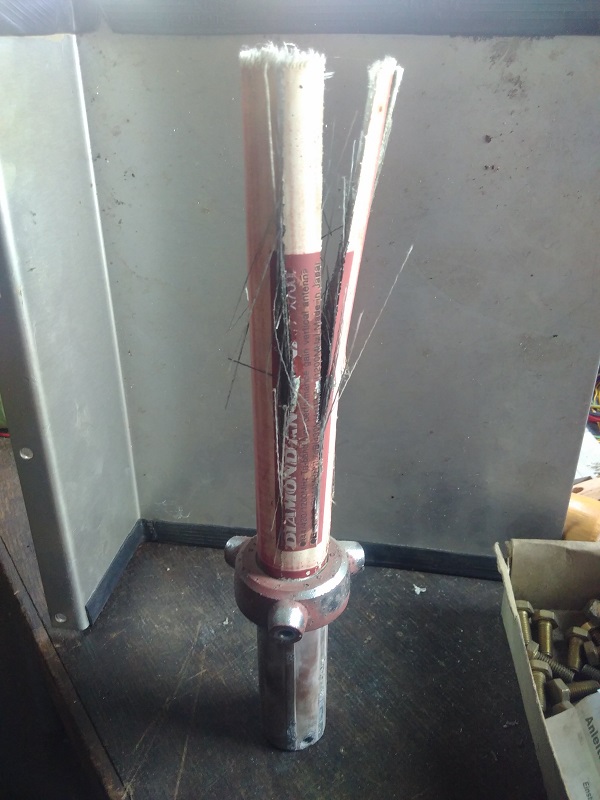

Was bei einem Blitzschlag passiert ist unvorhersehbar.
Wir hatten vor einigen Jahren einen direkten Treffer in die Antenne eines 430MHz Afu-Relais. Von der Antenne waren nur noch Krümel und Splitter übrig. Außerdem war an der Antenne der Innenleiter des N-Steckers mit der Buchse verschweißt. Die Blitzschutzerde muss aber wohl recht gut gewesen sein, denn im Gerät selber war nur eine 16V TVS Diode an der 13,5V Stromversorgung defekt.
