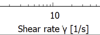

Ich hab es jetzt mit
set x label "Shear rate {\U+0307\U+03b3} [1/s]"
versucht.
Allerding ist dadurch der Punt nicht mittig über dem gamma, sondern eher
links oben (siehe screenshot).
Hab ich bei der Eingabe noch irgendwas falsch gemacht?
@Norbert Ich gebe die Befehle direkt ins Terminal ein, schreibe also
kein Skript in Linux
Viele Grüße

von Svenja W. (svenja_w)
Norbert schrieb:
> die beiden Sequenzen vertauscht eingegeben werden müssen
Wenn ich die Sequenzen vertausche, ist der Punkt leider rechts oben :/

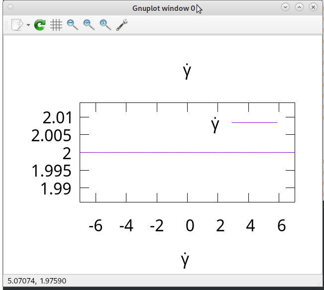

von Norbert (der_norbert)
Hmmm, Windows?
So sieht's hier aus (GNUPLOT 6.0 Debian Trixie)
Und das hier funktioniert auch:

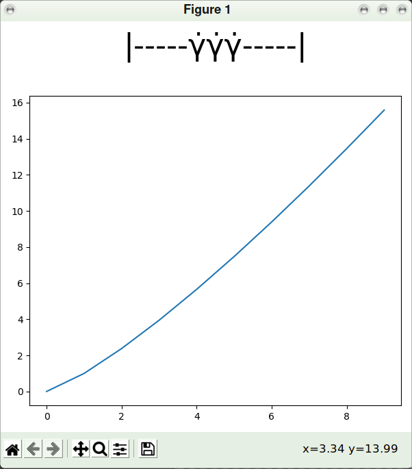

#!/usr/bin/python3
# -*- coding: UTF-8 -*-
# vim: fileencoding=utf-8: ts=4: sw=4: expandtab:
from matplotlib import pyplot as plt
data = [ x**1.25 for x in range(10) ]
plt.figure(figsize=(6, 6), dpi=100)
plt.plot(data)
plt.title('|-----\u03b3\u0307\u03b3\u0307\u03b3\u0307-----|\n', fontsize=32)
plt.tight_layout()
plt.show()
