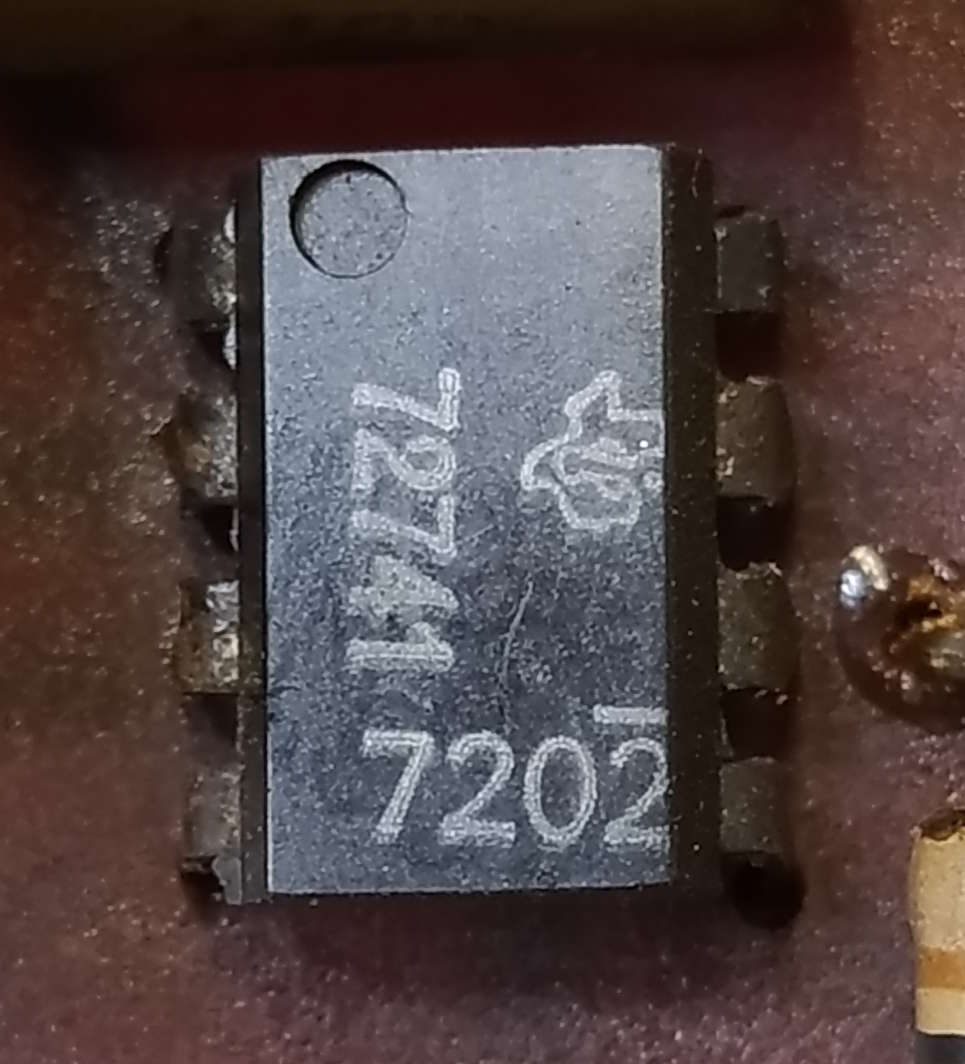

hat jemand zufällig eine Ahnung was das für ein IC im Bild sein könnte?
Das ist auf einer alten Steuerung einer großen Industriefräse von 1972,
Elektropläne sind von 1971. Maschine wird noch benutzt, hat aber seit
neuestem das Problem das sie auf den Achsen kriecht.
Diese Platine (voller alter Elkos und Teilen von Siemens & Halske und
AEG) scheint der Verursacher zu sein, sie sitzt wohl in der Steuerung
des Erregerstroms der Achsmotoren.
Meine Vermutung war, das es ein 741-OP sein könnte, aber zwischen Pin 1
und Pin 8 ist ein RC-Glied aus einem Wima-FKC-Foko mit "4700 160V"
(=4n7?) und 1k5, am 741 ist Pin 8 aber NC. Oder war das vor 50 Jahren
noch nicht so?

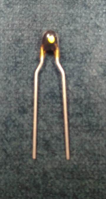

Auf dem Board ist ein Teil drauf ähnlich eines Tantaltropfens, schwarz
mit einem gelben Punkt mittig auf einer Seite, sonst keine Markierung.
Was könnte das sein?
Zwei davon sind antiparallel geschaltet, der gelbe Punkt ist an
entgegengesetzten Seiten. Gemessen hab ich das noch nicht, sehr
zerbrechliches altes Zeug.

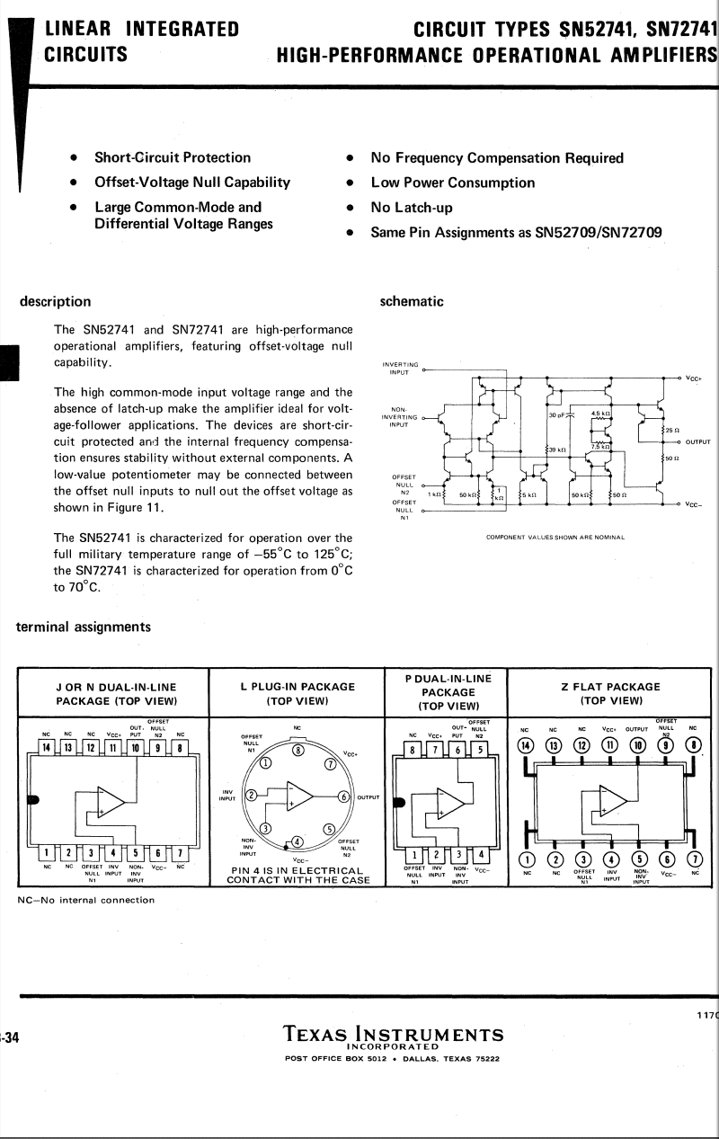

von H. H. (Gast)
Passt schon.
> aber zwischen Pin 1
Da war wohl ein 709 vorgesehen.
von Jens M. (schuchkleisser)
Ah, jetzt haben auch andere Teile plötzlich einen Sinn.
Danke!
Interessant, der 709 war damals wohl zu neu, und da hat man den dann
durch einen "High Performance" 741 ersetzt, "ach, das geht schon".
Aber die Teile drumzu, die am 741 keinen Sinn ergeben, sind trotzdem
verlötet.

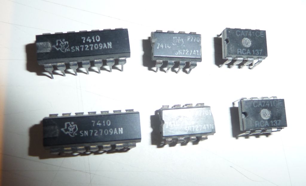

von Raimund R. (corvuscorax)
Es wird sich wahrscheinlich schon bei dem Chip um den SN72741 von TI
handeln. Aber falls der in einem Sockel steckte, könnte es auch sein,
dass der damalige Entwickler mal einen anderen OpAmp vorgesehen hatte,
der eine (Frequenz-)Kompensation zw. Pin 1 & 8 ermöglichte. Da wäre z.B.
der 709 zu nennen (guggst du hier:
https://www.richis-lab.de/Opamp20.htm).

von Dieter W. (dds5)
Das sind Dioden mit 2 oder 3 Siliziumchips in Reihe.
Genaueres fällt mir gerade nicht ein.

von H. H. (Gast)
Dieter W. schrieb:
Wurden als Stablisisatordioden verkauft, z.B. ITT ZTE 1,5 und ZTE 2.
Später gabs die nur noch in DO-35.
von Old P. (Firma: nix) (old-papa)
Eher umgekehrt: Der 709er ist (nach meiner Kenntnis) deutlich älter,
quasi einer der Urväter der OPVs.
> verlötet.
Entweder hat den 741er jemand nachträglich eingebaut oder der
Bestückungsautomat war halt noch auf den 709er programmiert.
Old-Papa
von H. H. (Gast)
Old P. schrieb:
1962: µA702
1965: µA709
1968: µA741
Fast vergessen: 1952: K2-W.
>> verlötet.
1972 wurde sowas noch von Hand bestückt.
Aha, danke.
Ist die auch gelb?
Ja, der Farbpunkt ist gelb. Die Spiegelung der Lampe stört da etwas.
Die Vergussmasse ist übrigens nur sehr schwach eingefärbt. Die
Spiegelung an den Anschlussdrähten scheint problemlos durch.
