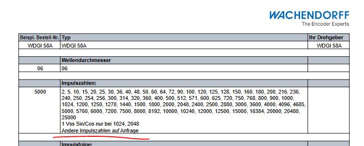

> Mit was für einer maximalen Strichauflösung kann man da rechnen?
WDGI 58A von Wachendorff gibt es bspw. mit einer Winkelauflösung von 13"
https://www.wachendorff-automation.de/drehgeber-vollwelle-inkremental-optisch-synchroflansch-wdgi58a/

von Christoph M. (mchris)
Interessantes Teil. Bei RS liegt der bei ca. 300€. Dort wird die
Impulszahl mit 5000 angegeben und im Datenblatt steht bis 25000.

von Rainer W. (rawi)
Christoph M. schrieb:
> Dort wird die Impulszahl mit 5000 angegeben und im Datenblatt steht bis
> 25000.
Den Drehgeber gibt es eben mit verschiedenen Impulszahlen pro Umdrehung
(s. Datenblatt)

von Thomas F. (igel)
RS bietet eben nur diese eine Ausführung an. Weitere stehen im
Datenblatt.

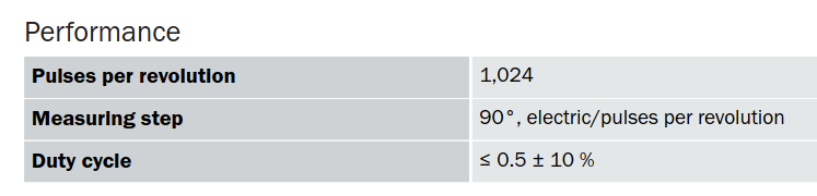

Ich würde bei der Impulszahl Richtung 6-10k gehen und mehrere Zähler
parallel laufen lassen.
sollte mit einem guten Geber schaffbar sein. Leider ist die Toleranz oft
nicht angegeben, oder schlecht.
zb: https://at.rs-online.com/web/p/bewegungssensoren/2859420 mit
0,5+-10%
>0,5+-10%
Eine komische Angabe. Ich deute sie mal als Faktor 10 für die
Impulsanzahl, wenn man die Periode misst. Als dann knapp 10.000 bei dem
Encoder.

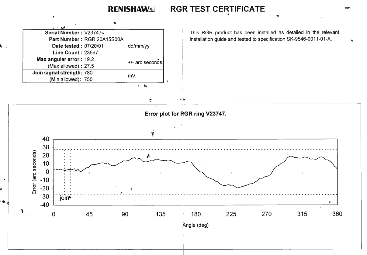

Ste N. (steno)
27.09.2025 15:45
>ich hab jetzt nicht alles gelesen, aber wenn es wirklich genau werden
>soll. Renishaw RESR Encoderscheibe mit RGH24 Encoder.
Die scheinen sehr interessant. Die Preise werden wohl über 200€ liegen.
von Ste N. (steno)
Rainer W. schrieb:
> Hier spricht Renishaw für das RESR Winkelmesssystem sogar von einer
> Auflösungen/Wiederholgenauigkeit bis 0,008".
Das gilt dann allerdings für die 550mm Encoderscheibe.
Ich glaube da kannst du locker noch ne 0 dranhängen, wenn das reicht.
Geanuigkeit will eben bezahlt werden. Dafür kommt jede Scheibe mit einem
Messprotokoll für die Winkelabweichung auf 360°.
Ste N. (steno)
27.09.2025 23:01
Danke dafür :-)
Das ist auf jeden Fall mal was handfestes.
Dann siehst du sicher auch, dass Ende und Anfang in der Steigung nicht
zusammen passen. Dein Fehler bei der Geschwindigkeitsmessung wird durch
die Steigung bestimmt.
