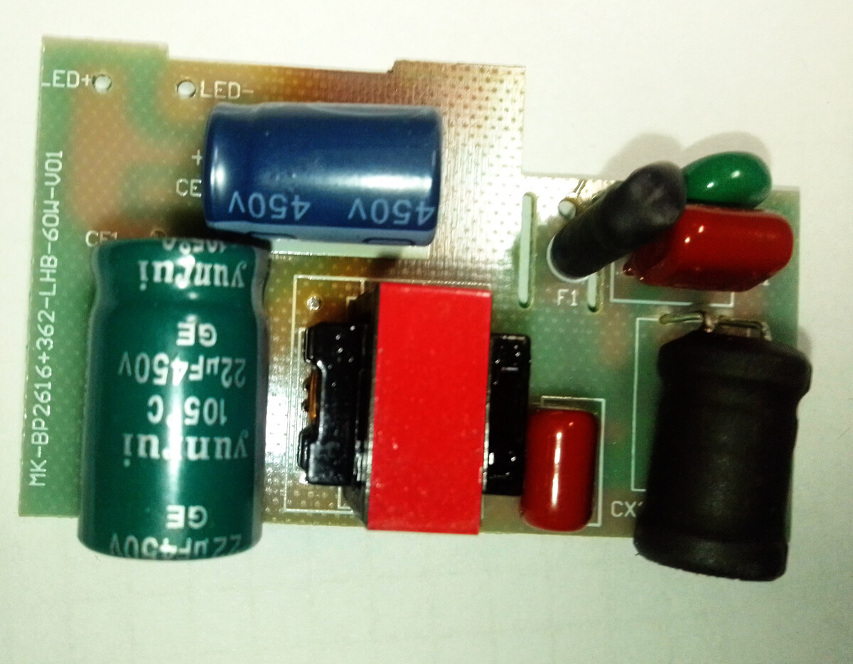

Ich habe eine Deckenleuchte vermutlich baugleich mit diesem Modell:
https://www.amazon.de/dp/B0FF3FGC9N, bei der das unterdimensionierte
Netzteil den Geist aufgab.

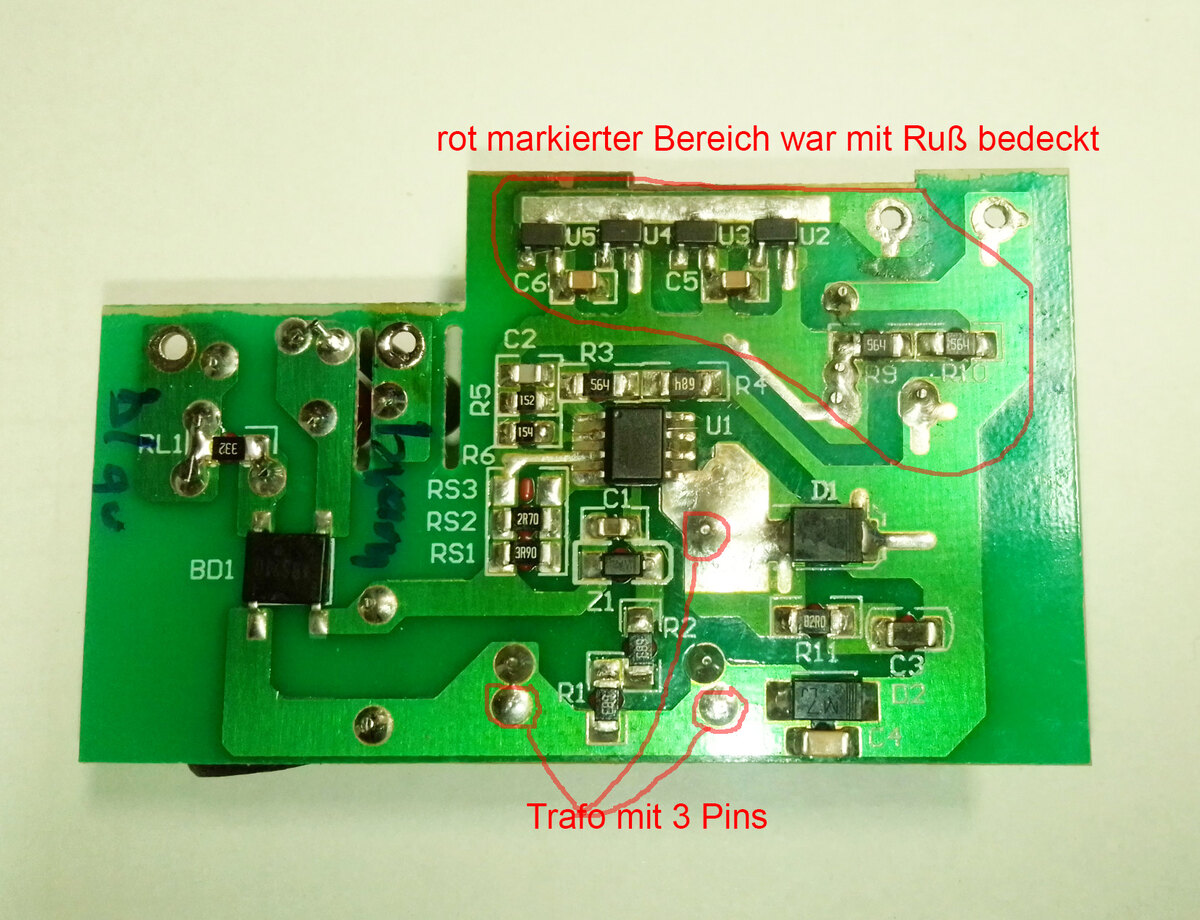

Der auf der Rückseite der Netztteilplatine rot markierte Bereich war mit
Ruß/Schmodder verdreckt, erst nach Isopropyl und
Glasfaserradiererreinigung wieder ansehbar. Auf der Vorderseite ist die
Platine in diesem Bereich auch braun verfärbt.
Ich versuche das Netzteil nun zu verstehen und auch Rückschlüsse auf die
Ausgangsspannung/-strom herzuleiten.

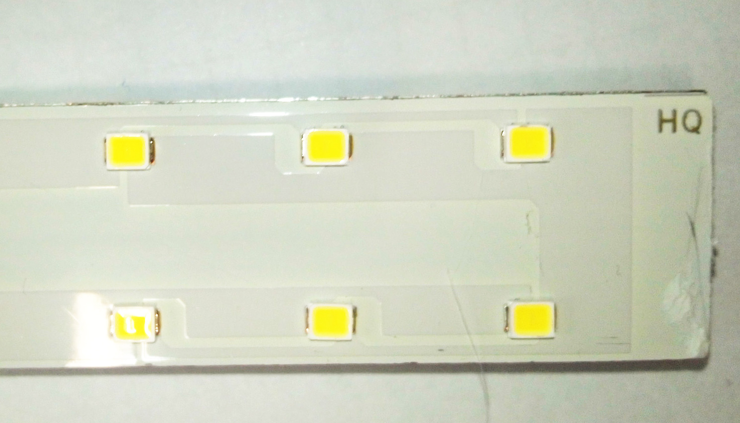

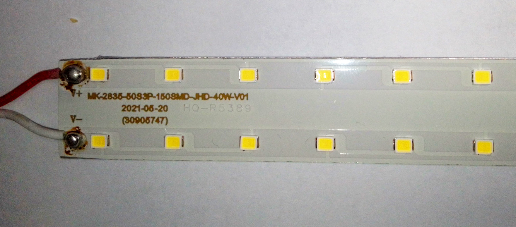

Die LED-Zeile besteht aus 150 einzelnen LED, von denen jeweils drei
parallel und jeder dieser Blöcke in Reihe geschaltet sind.
Vorwiderstände sind keine vorhanden.  Also 50 Blöcke (2x25) a 3
paralleler LED.
Der Trafo? im Netzteil hat lediglich 3 Pins, von denen zwei im
Platinenlayout miteinander verbunden sind. Also wirkt das Ganze wohl nur
wie eine Spule.

von Ralf X. (ralf0815)
> paralleler LED.
Hast Du ein LNG?
Falls ja, einfach an einen "Block" anschliessen, Strombegrenzung
(vorher) auf z.B. 30 mA einstellen und langsam die Spannung von unten
kommend aufdrehen.
> wie eine Spule.
Schon vom Spartrafo gehört?

von H. H. (Gast)
Ist aber keiner, sondern eine einfache Speicherdrossel. Ist ja ein
Abwärtsschaltregler, stromgeregelt und spannungsbegrenzt.
Die beiden 450V-Elkos sind sekundär parallel geschaltet, primärseitig
hat das Netzteil nur einen Folienkondensator... komische Schaltung...
Aber 50x3,5V sind auch 175V...
von H. H. (Gast)
> primärseitig
Keine PFC nötig.
Aktuelle LEDs haben eher 3V Flussspannung.
von Paredros (paredros)
Habe leider kein LNG, habe jedoch die LED Gruppen mit 5V Netzteil und
100R durchgecheckt, leuchten alle.
Leider gab es bislang noch keine Ratschläge/Einschätzungen bezüglich
eines alternativen Netzteils.
Wenn ich die Daten des ersten Ali-Netzteils:
Power:       36-50W
Input:       220-240V AC
Output:      120-180V DC
Out Current: 240mA +/- 5%
mit meinem LED-Streifen abgleiche, der mit 2835er LEDs bestückt ist,
würde auf jede einzelne LED ca. 80mA entfallen. Dies kann durchaus im
Rahmen der LED liegen, da ich weiße 2835 LED mit 60mA bis zu 150mA
gefunden habe.
Wenn ich dann die angegebene Anschlußleistung vom 40W ansehe, würden die
240mA zu einer Spannung von 166V führen. Auf die 50 Blöcke der LED
heruntergebrochen, würde sich bei den einzelnen LED eine
Durchflußspannung von 3,3V ergeben.
Das passt wiederum zur Mehrzahl der Datenblätter von 2835er LEDs. Die
mit 60mA haben meist eine Spannung von 3,6V bis 3,7V, während die mit
80mA zwischen 3,2V und 3,4V angegeben werden.
Habe ich irgendetwas übersehen?
Dass es prinzipiell passen könnte , hast Du ja selber heraus
gefunden.
Was soll da jemand anderes zu sagen, als: "Dann versuche es..."?
Keiner hier kennt Deine technische Ausstattung und Deinen entsprechenden
Background.
Ich z.B. würde vorher mal testen, was so eine 3er-LED Kombi macht, wenn
ich  ich mich den 240 mA von unten annähere.
Zur Not geht das auch mit 5 V USB-NT, DMM und einem kleinen Stapel an
Widerständen.
