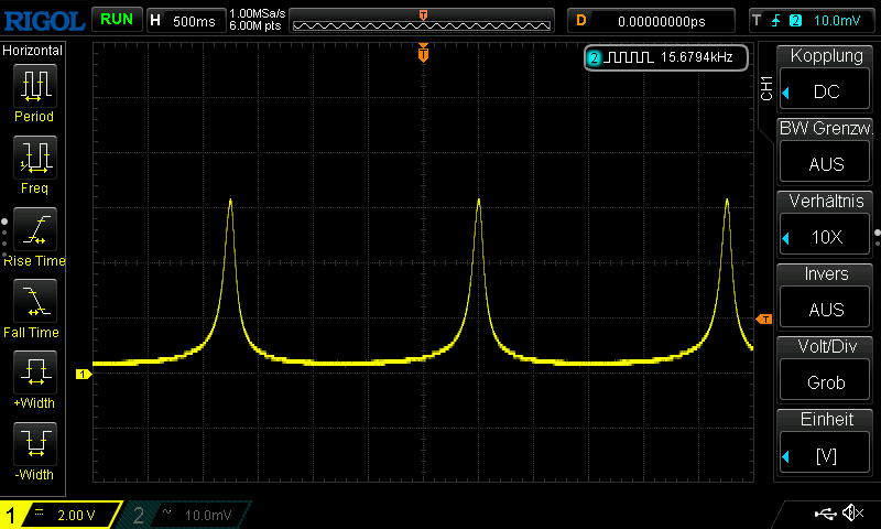

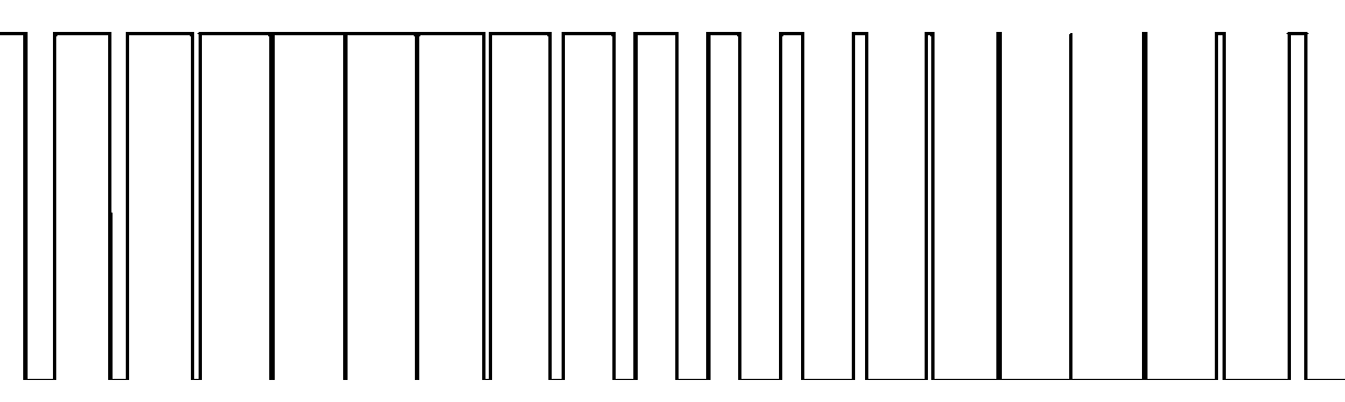

ich brauche ein PWM Signal wie in Bild1 mit f >= ~2kHz. Der Sinus sollte
so ~0,5...3Hz haben.
Gibt es da was einfaches z.B. NE555 oder Schmitt-Trigger ...?
Oder doch gleich ein ATTiny o.ä.?
Am Ende will ich eine LED mit 0,5-3Hz an- und aus-dimmen.

Ich brauche das Rechteck PWM Signal.
Ja, Dreieck würde auch gehen.
> Dafür ist kein Tiefpass nötig, das Auge integriert auch ganz gut.
Der Empfänger des Lichts ist bei mir aber kein Auge, sondern ein LDR.
Wenn ein ATTiny in Frage kommt, dann der. Sinus einfach per LUT und gut.

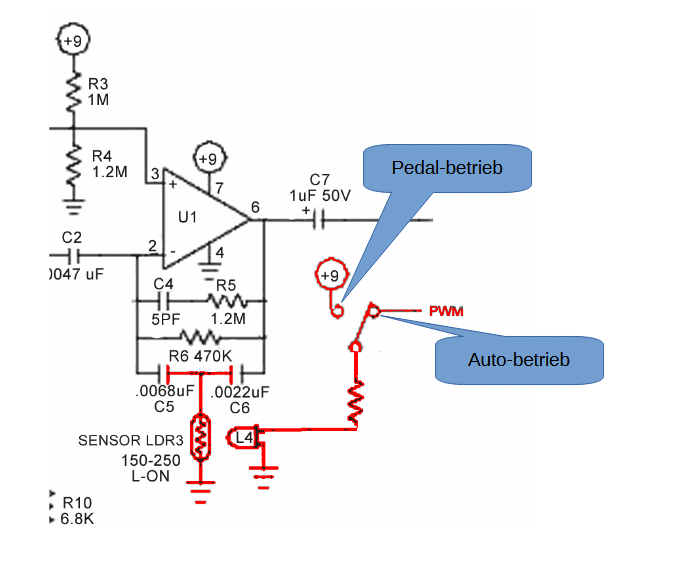

von Dietmar B. (theq)
Mit Sinus war gemeint, die LED "sinusförmig" an- und aus-zudimmen mit
0,5Hz-3Hz.
Daten sollen damit nicht übertragen werden.
Es geht um ein WahWah Pedal (Gitarreneffekt). Der Effekt wird
normalerweise über ein Poti erzeugt wenn das Pedal gedrückt wird. Das
Poti geht aber oft kaputt auf Grund mechanischer Belastung. Daher
verwenden einige Pedale ein Kombi aus LED + LDR statt des Potis (im Bild
LED4 & LDR3). Das Drücken des Pedals schiebt einfach eine Lichtbarriere
zwischen LED und LDR.
Die Idee ist nun, den Effekt auch ohne Pedaldrücken zu erzeugen in dem
die LED "automatisch" an- aus-gedimmt wird.

Mein Gott, der Träger ist ein Rechteck, die Modulation des
Tastverhältnisses soll ein Sinus sein.

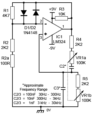

Wenn man ein Sinus-PWM ohne uC haben will fährt man am besten mit einem
XR2206 als Sinusgenerator und einem ausreichend schnellen (TL072)
Doppel-OpAmp als PWM Generator und Komparator, oder 4-fach OpAmp für
integrierenden Dreiecksgenerator, das läuft aber nicht mit 5V.

von Dergute W. (derguteweka)
Moin,
Interessant wird wohl sein, was denn dann in der naechsten Salamischeibe
fuer ein Signal durch den LDR geht...
Koennte es sich dabei z.b. um irgendwelches (Strom)gitarrengeklampfe
handeln? Oder sonst irgendwelches Audiozeugs?
Da waere dann ggf. statt dem LDR doch sowas wie ein LM13700 mit glattem
Sinus angesteuert zeitgemaesser oder ggf. gleich ein paar 4066-artige
Analogschalter, die direkt am PWM haengen und damit die gewuenschte
Audiobeeinflussung erzeugen (davor/danach ein Antialiasing Tiefpass kann
nicht schaden)...
Gruss
WK

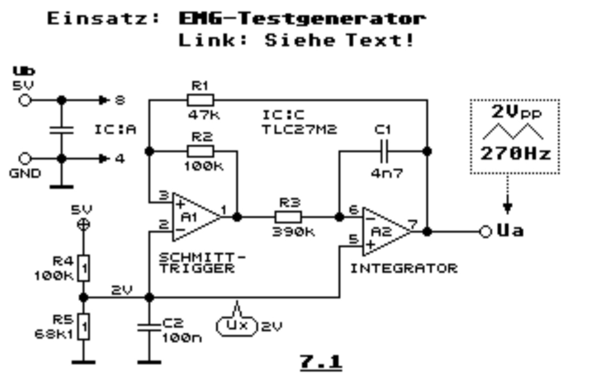

von Jobst M. (jobstens-de)
1 IC - nur noch Werte musst Du berechnen.
OPV-Typ ist nur exemplarisch.
Jobst

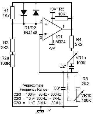

von Henrik V. (henrik_v)
Im Pedal (oder anderen Audioschaltungen ..) will man keine steilen
Flanken im Audiobereich (es sei denn man soll sie hören ;) )
Die Schaltung oben* erzeugt eine Sinus , braucht aber ein Stereopoti ,
C ist dann eher so im 10µF Bereich.
Die Bipolare Versorgung stört etwas , also einen virtuellen GND/Bias ,
der so dimensioniert wird, dass sie als BIAS für einen Transistortreiber
für die LED dient. Man möchte ja nicht unbedingt beim WahWah immer auf
Null runtergehen. Eine weitere Verstärkerstufe(OP mit Poti)  um den Hub
einzustellen?
Die Schaltung von Jobst weiter oben (Dreieck / Filter) geht natürlich
auch.
Braucht nur ein einfaches Poti zur Frequenzeinstellung .
*) von https://learnabout-electronics.org/Oscillators/osc34.php
Noch mal vielen Dank an alle! Ich liebe dieses Forum.
Ich habe die von Henrik ausprobiert. R6 ist ein 1M Poti.
Die Spannung über dem LDR sieht ...na ja ... nicht wie erwartet aus
(Oszibild). Das tut der Sache aber keinen Abbruch. Im Gegenteil, der
Sound ist nahezu perfekt (Hörprobe im Anhang).
Die Musikerkarriere kann jetzt starten ...
von Otto K. (opto_pussy)
Gratulation! Das hört sich ja Mega Stark an, wie bei den echten Profis.
Schalte aber in Serie zu dem 1M Poti noch einen 10k Widerstand, sonst
hängen die Ausgänge von U1 und U2 über den C1 im Extremfall parallel.
Und die produziert solche Sounds!?? 8-o
> (Oszibild).
Ich denke, das kannst Du mit einer Veränderung von Vcc_2 beeinflussen.
Jobst
von Rainer W. (rawi)
Das sollte dich nicht wundern. Der Mensch nimmt die Lautstärke
logarithmisch wahr.
Aus diesem Grund besitzen Lautstärkepotis auch grundsätzlich eine
logarithmische Kennlinie.
