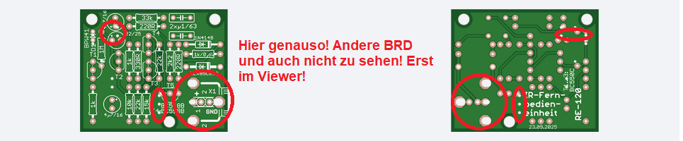

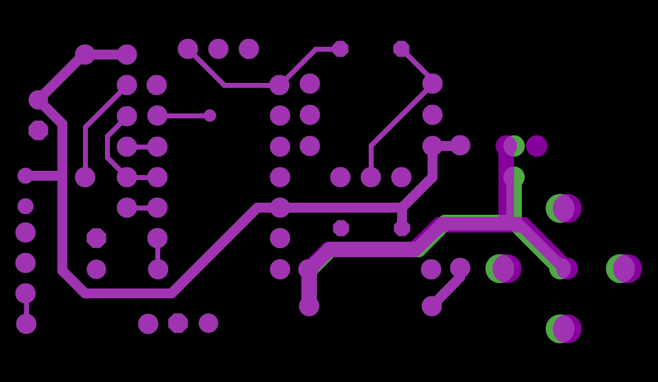

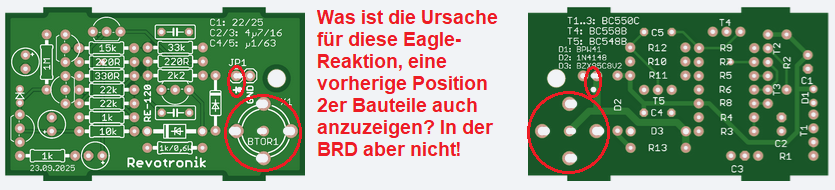

Guten Abend EAGLE-Nutzer! Nach weit über 10-jähriger EAGLE-Nutzung habe ich heute ein noch nie dagewesenes Fehlerbild, wo ich Eure Hilfe benötige! Meine Layoutansichten sind lt. BRD völlig ok. Nach Konvertierung in Gerberdateien zeigt mir der JLCPCB-Viewer aber die Ansichten in den beiden Bildern. Offensichtlich sind alte, vorherige Bauteilpositionen zzgl. den geänderten in der Ansicht enthalten. Alte Positionen als weiße Pünktchen, die neuen in korrekter, aktueller Position. Zig Versuche brachten jede Menge Streß, aber Null Änderung und den Entschluß, Euch hinzu zuziehen! Danke schonmal für den Input!

Eine lokale Prüfung der Gerber-Files ist spätestens bei Problemen das erste, was man tun sollte. Das geht auch kostenlos, z.B. mit gerbv.
Ingolf O. schrieb:
Mit dem letzen Punkt der Abschaltung kann ich nichts sagen, als das ich dem Punkt bisher nie Beachtung geschenkt habe, so daß es vermutlich auch daran nicht liegt.
Wenn man etwas nicht beachtet, kann es keine Probleme verursachen? Interessante Ansicht.
Wenn dieser Haken gesetzt ist, schiebt Eagle Gerber-Output, in dem negative Koordinaten vorkommen würden, in den positiven Bereich - dummerweise nur für die jeweilige Section, so dass es gegeneinander verschobene Layer geben kann.

Wohl nur auf einem Layer. Da muss irgendwas dramatisch schief gelaufen sein. Zeig also statt dieser ziemlich nutzlosen Gerber-Ansichten einfach die Boardansicht mit allen existierenden Layers.

Ergänzend: vermutlich wurde da irgendwann ion der Vergangenheit mal festgestellt, dass die Drills zu klein sind und manuell was drangestrickt ohne den Footprint des Bauteils selbst zu ändern. Das steckt in irgendeinem Layer. Den du fälschlicherweise beim Export nach Gerber einbezogen hast.

Ich nutzte v7.7 und habe alle Layer bis auf 1, 16...28, 39...46 und 48...52 deaktiviert. Keine Änderung! Die vom Produzent bereitgestellte CAM ist explizit für die 7er Version von Eagle.

Nein, dort ist klar definiert, was in welchem File landet. Wenn die angezeigten Layer einen Einfluss darauf hätten, wäre das ziemlich unpraktisch.
Im Handbuch wird der CAM-Prozessor gut erklärt, das Kapitel kann ich sehr empfehlen, um hier Berührungsängste zu verlieren.
OP #7941772
Oh, verdammt nochmal! Wie kann das passiert sein? Und weshalb bin ich nicht auch auf diese Idee gekommen? Ich weiß auch den Grund, wie es dazu kam! Nämlich, weil ich Dussel die RARs immer mit neuen Gerberdateien gefüllt habe, aber nicht mit identischen Dateinamen! Richtig? Man so'n shit, aber dank Deiner Hilfe kann ich alles neu anlegen, hochladen und den Erfolg sehen! Gut gemacht, H.H.! Ich hoffe, ich kann mich mal revanchieren! Einfach toll!
