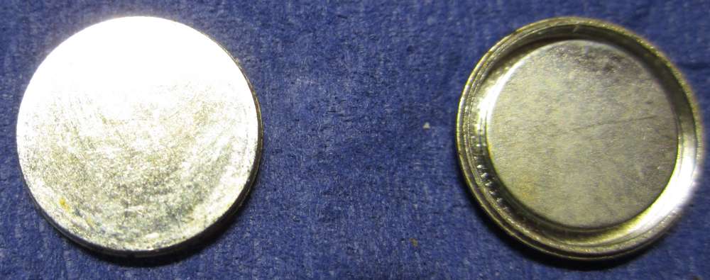

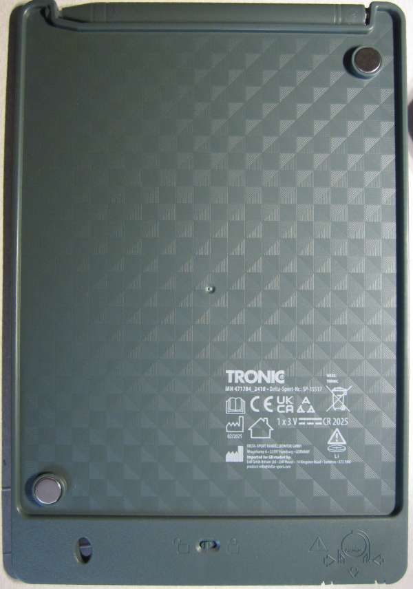

von Manfred P. (pruckelfred)
Crazy Harry schrieb:
> Alle N oder S nach
> unten oder abwechselnd N und S nach unten?
> Achja Scheibenmagnete mit auf den geraden Flächen gegenüberliegenden
> Pole.
Und diese Magnete haben tatsächlich auf beiden Seiten die gleiche
Haltekraft?
Dieses Ding von Lidl lässt sich mit zwei Magneten an z.B. die
Kühlschranktür bappen. Die Magnete, einer fiel heraus, haben nur an
einer Seite Kraft.

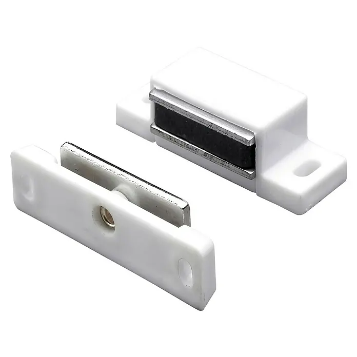

Aber eine weitere Überlegung:
Haftmagnete mit Gegenhalterung zwischen grösseren Teilen mit eingeengtem
Bewegungsspielraum sind idR. mit eigenem Spielraum ausgestattet, um
maximale Haftung zu erreichen:
https://media.cdn.bauhaus/m/3301255-2/prod_large_square.webp?width=1920&quality=75
Erst wenns "Klick" gemacht hat, ist die Haftung ggf. um ein vielfaches
höher, als noch bei wenigen µm Abstand.
Das wirst Du mit festverpressten Magneten in eine starre Platte nicht
erreichen.

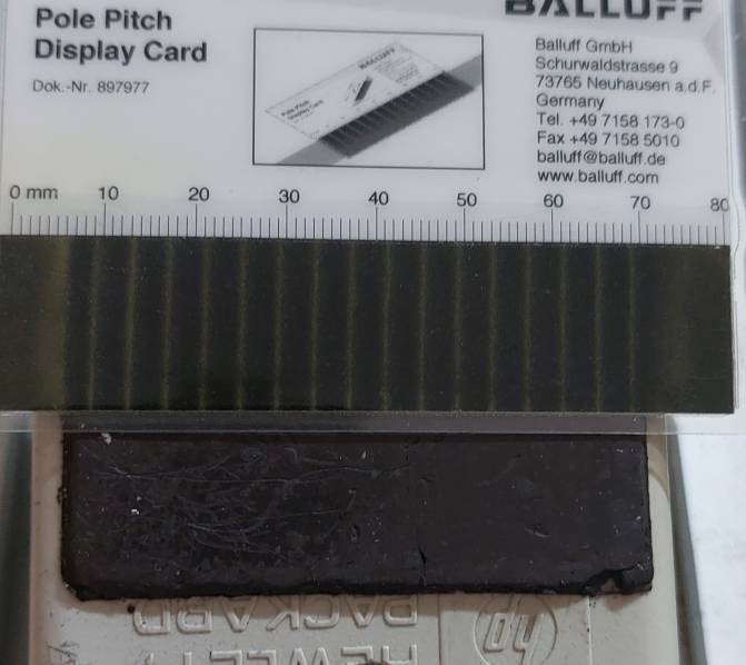

von Peter N. (alv)
Udo S. schrieb:
> Hast du den Magnetischen Monopol entdeckt?
Es gibt Magnetfolien, die nur auf einer Seite haften.
Ich vermute, darin sind kleine "Hufeisenmagnete", alle zur gleichen
Seite ausgerichtet.

von Teo D. (teoderix)
> einer Seite Kraft.
Das sitzt sicher in nem kleinen Eisen-Pot, der das Magnetfeld umlenkt.
> Nein, aber das Hallbach-Array:
Teo D. schrieb:
>> einer Seite Kraft.
> Sowas, halt nur hübsch verchromt.
Ich habe ein paar ähnliche Magnete da, aus Hörkapseln von
Mobiltelefonen. Die sind nicht magnetgrau, sondern sehen vernickelt aus,
aber mit dem "Pott" drumherum passt - danke für Eure Erklärungen.
Wenn ich die zwei gegenpolig auf den Tisch lege, ziehen die sich
direkt an, müssen gut einen Durchmesser weit auseinander liegen.
Prima, hier wurde das Prinzip des Topfmagneten erkannt...

von Thilo G. (thilo_g)
> Seite ausgerichtet.
Mit der Vermutung hast du's geschafft, dass ich neugierig geworden bin.
Ich hab so eine Folie im Einsatz, und tatsächlich geht diese
streifenförmige Magnetisierung konstant über die ganze Breite.
Grüße
