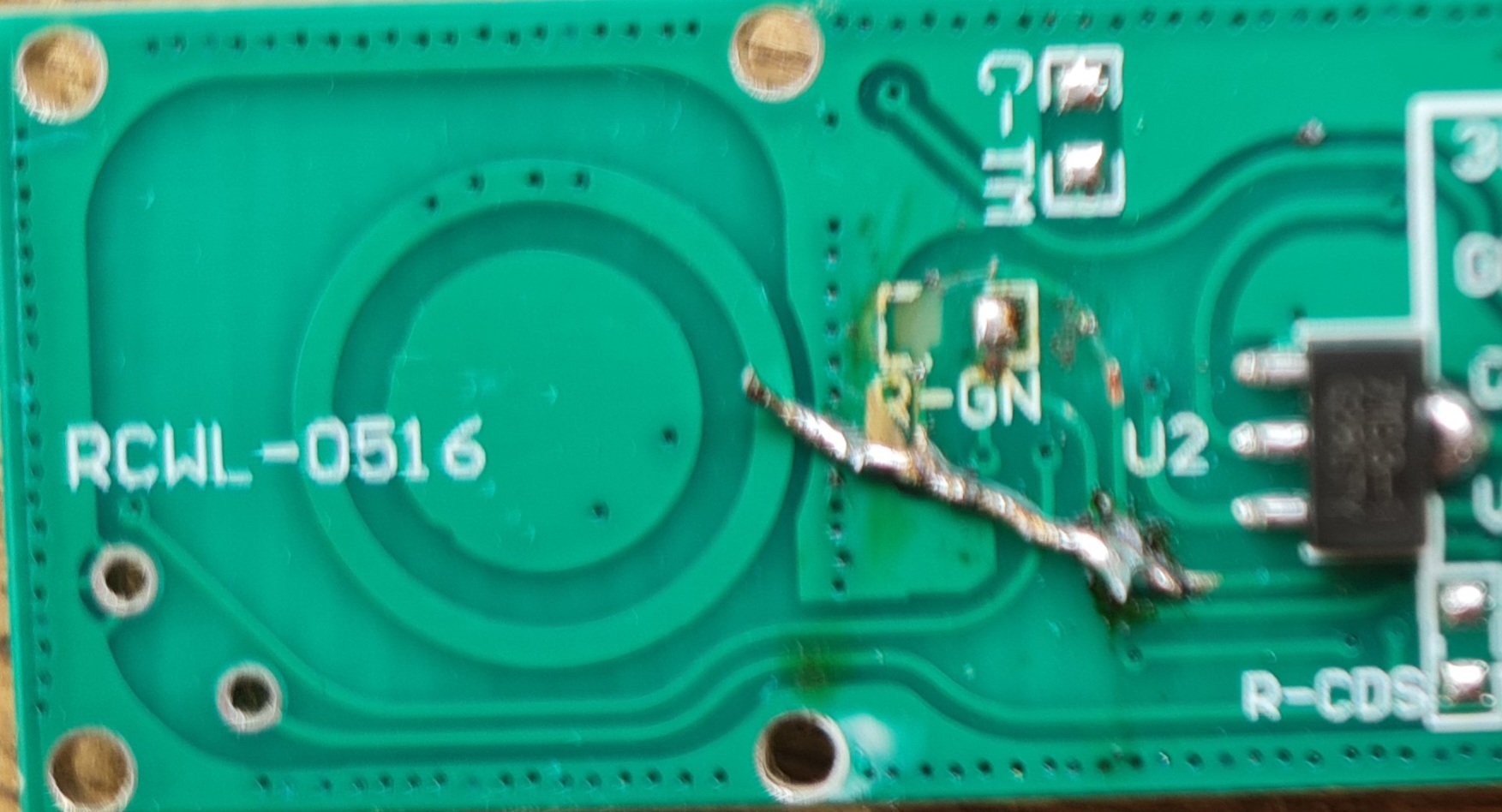

Ich will die Reichweite des RCWL-0516 auf 1m reduzieren. Das soll mit
einem Widerstand v 47kOhm an R-GN funktionieren. (Suche mit rcwl-0516
reduce range mit Suchmaschine) Habe mit 47k, 120k. 240k probiert: der
RCWL wird aber "taub" egal was ich anlöte. Er schaltet out nur noch auf
high wenn ich ihn drehe. Den RCWL gerade frisch aus China bekommen.
Mache ich was nicht richtig?
Chip defekt? Neuere Version? Muss es ein SMD-Widerstand sein? - Ich habe
einen großen 1/4 Watt Widerstand angelötet, andere habe ich nicht. Habe
auch lange Beine dran gelassen, so zum erstmal testen. Löte ich den
Widerstand aus, dann regiert der RCWL normal, hat große Rechweite, er
funktioniert also grundsätzlich.
Gruß Eckard

Der Wert von R4 mag als Richtwert dienen. Die Leitungsführung bei R3
sieht nicht nach GHz-Signalen aus. Hast du einmal nachgemessen, was dort
für Signale liegen? 47kΩ für R3 erscheinen in Relation zu R4 arg klein.
> Habe auch lange Beine dran gelassen, so zum erstmal testen.
Es ist sicher eine gute Idee, sich erstmal an die im Layout vorgesehene
Bauform zu halten. Wenn es dann funktionioniert, kannst du versuchsweise
lange Drähte dran machen ;-) Evtl. kommt es bei wilden Drähten nahe der
Antenne aber zu Einstreuungen bzw. zur unerwünschten Beeinflussung der
Antenne. Die Abschirmung auf der Leiterplatte zwischen Antennenbereich
und R-GN könnte möglicherweise ihren Grund haben.

von Eckard G. (egerlach)
Ralf X. schrieb:
> Und warum testest Du nicht weiter?
> Z.B. mit ganz kurzen Beinen?😊
Guter Tipp. Jetzt kann ich gar nichts mehr anlöten. Die eine Lötstelle
offenbar ausgebrochen. Letzter Test: mit 2 MOhm  regiert der RCWL auf 2
cm Entfernung noch
@ und jetzt reagiert er auch ohne angelötetem Widerstand gar nicht mehr,
da sind wohl Leiterbahnen ausgebrochen
Ich bestelle eh noch bei Aliexpress, ja ... danke ... kein wirklicher
Schaden entstanden, habe ja noch 3 andere neue.
Mir ist es gelungen den RCWL zu retten, siehe angehängtes Bild. Einen
Widerstand einlöten werde in an dem nicht mehr. Vielleicht hilft das
Bild auch anderen.
OK, Danke f die Tipps zur Lötstation!!!
Zum RCWL: einen weitern meiner 4 Stück konnte ich mit 910kOhm auf ca. 1m
Empfindlichkeit bei Handballgröße herunter bringen (ca. 3m beim
Menschen-Ganzkörper-bewegungen). Jeder RCWL 0516 bzw jede
Hersteller-Charge ist in diese Sache offenbar anders.
Abschirmung mit einem Edelstahl-Topf brachte gar nichts, der RCWL kann
wohl aus dem Kochtopf heraus und dann "ums Eck" noch Bewegungen
feststellen - allerhand!! Erst wenn ein Deckel drauf ist, dann ist der
abgeschirmt - was mir nichts nutzt, ich will ja ausrichten. Und das ist
mit diesem Chip offenbar nicht mit einfachen Hilfsmitteln möglich.
