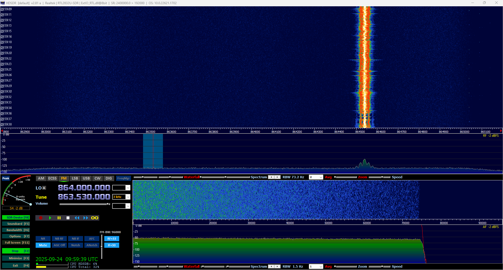

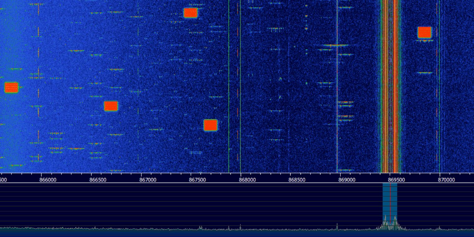

Forum: HF, Funk und Felder Was ist das für ein signal auf 869.500?
von Hadmut F. (hadmut)
Dauerträger mit 1500hz moduliert ?
Geheime Botschaften Außerirdischer.  ;)

von Martin S. (strubi)
Gerne foppt man sich auch mal selber mit Artefakten aus dem eigenen
Rechner (Obertoene von HDMI, usw.). Noch habe ich keinen Hinweis drauf
gelesen, wie/ob du das ausgeschlossen hast.
Fuer mich sieht das grundsaetzlich nach RFI-Gespratz aus.
Also:
- Antenne abgekoppelt/per passendes Kabel versetzt?
- 1/n (n=2, 3, 4...) untersucht?
Alle andere Spekulation eruebrigt sich...
von Schorsch M. (schorschm)
Das ist ein drahtloser Kopfhörer. Man sieht die beiden Stereokanäle.
von Mario M. (thelonging)
Ja, stimmt.
Habe zum Vergleich gerade mal meinen eigenen Kopfhörer auf den Schirm
geholt.
Da ist aber Modulation drauf.
Die Ähnlichkeit hat mich zu der Annahme gebracht, aber du hast recht,
die Frequenz stimmt nicht.
Dagegen spricht die stabile frequenz
f/2 untersucht, nix da.
Martin S. schrieb:
> Artefakten aus dem eigenen Rechner
Die "reflector quad" antenne zeigt das signal kommt vom süden.
Nordrichtung ist nichts empfangbar.
Lora sieht anders aus. Das Bild zeigt einen Träger, der mit ein paar kHz
und einem Hub von 50 kHz moduliert ist. Müsste man auch mit WFM hören
können. Ich gehe auch davon aus, dass es sich um ein Störsignal handelt.
Ich sehe auf dem Bild zwei Seitenträger, was mich zu der Annahme
veranlasst hat, dass es sich um ein Stereo-Signal handelt.
In dieserm Frequenzbereich sind auch unzähglige Funkmikrophone in der
Musikbranche unterwegs.
Wenn ich das Signal mit meinem Kopfhörersignal vergleiche und ich bei
meinem Kopfhörer die Modulation abschalte, dann sehen die Signale für
mich identisch aus.
von Karl B. (gustav)
AM hat zwei Seitenbänder, das braucht nicht "Stereo" zu sein.
(Additionstheoreme)
Stero-Multiplex sieht anders aus auch mit HDSDR aufgezeichnet.
Aber der HDSDR macht selbst auch Artefakte. Es werden Sender empfangen,
die bei anderen Empfängern nicht auf der Frequenzangabe zu empfangen
sind.
Den LO einmal anders setzen und schauen, ob sich dann etwas ändert.
ciao
gustav
AM in diesem Frequenzbereich wäre äusserst ungewöhnlich und außerdem
gibt es bei AM nur dann Seitenbänder, wenn eine Modulation vorliegt.
Auf dem vom TO gezeigten Bild steht ein Träger ohne Modulation. Die
beiden Seitenträger kommen vom Pilotton.
In besagtem Frequenzbereich tummelt sich die Veranstaltungsbranche mit
Tonübertragungssystemen.
