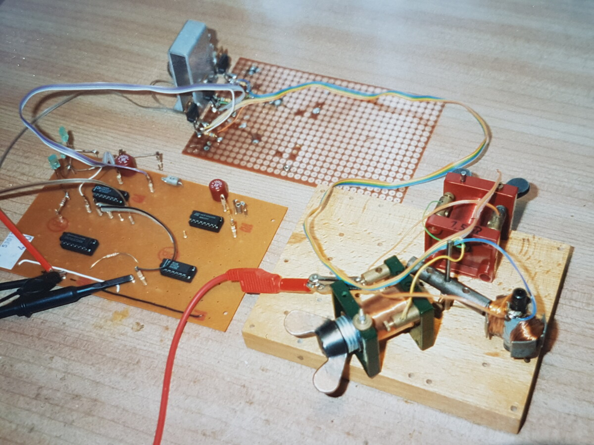

von Otto K. (opto_pussy)
In den 80ern hatte ich mir aus vier Stück CD40XX einen 32Hz
Dreiphasendrehfeldgenerator gebastelt und damit über drei Stück BUZ11
drei um jeweils 120° versetzt positionierte Elektromagnete aus einem
Elektromechanikbaukasten aus den 50ern angesteuert, so dass der zentral
drehbar gelagerte Eisenstab in Rotation gebracht werden konnte.
Der Schaltplan ist im Laufe der Jahre leider verloren gegangen.

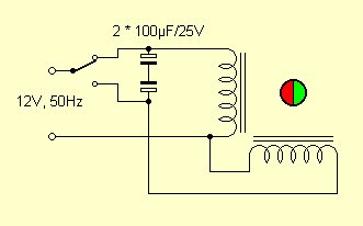

Ein Kondensatormotor mit zwei um 90° verschobenen Phasen hat kein
Drehfeld?

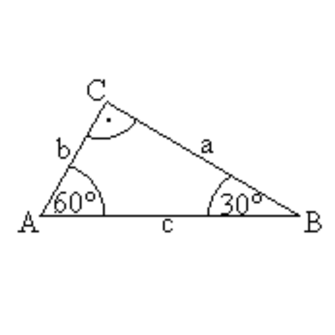

Dergute W. schrieb:
> Aber waere nicht z.B. fuer Waschmaschinen ein Phasenversatz von 30, 60
> und 95 Grad besser geeignet?
Wenn schon dann 30, 60 und 90 Grad damit am Ende wieder eine glatte
Gradzahl von 180° rauskommt, wie bei jedem Dreieck.
> kein Drehfeld?
Ein einphasiger Wechselstrom kann sogar 2 Drehfelder erzeugen,
und das auch noch gleichzeitig, ganz ohne Kondensator!          ;-)

Experiment aus meiner Schulzeit:
Gewöhnlicher Fahrraddynamo an Experimentiertransformator
mit um die 5 V~ angeschlossen, angeworfen:
läuft als Synchronmotor.
Ja, aber die Anwurfrichtung gibt vor, in welche Richtung sich der Dynamo
letztes Ende dreht. Von selber kann er das nämlich nicht entscheiden,
der zuckt nur auf der Stelle im 50Hz Rhythmus lustig hin und her.
