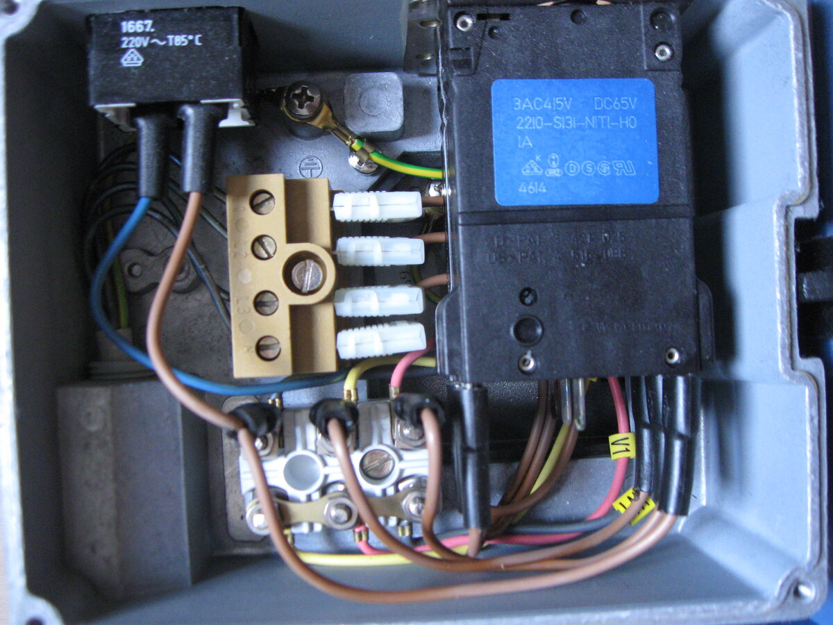

hoffe mal ich bin hier richtig. Hab nen Motor der nen Starkstromanschluss hat (rot, 5 polig). Aber er kann theoretisch auch mit 230V betrieben werden. Ich hab zwar nen Adapter Schuko auf CEE, damit leuchtet dann auch ne Lampe am Motor. Das Ding tut selbst aber nichts, was laut Elektriker in der Bekanntschaft wohl erwartbar ist.* Er meinte dann noch was, dass man drin Dinge umstecken könnte aber dann evtl noch ein Kondensator dabei sein muss. Ich hab mal ein Foto angehängt. Kann man da was machen so dass der Motor mit dem Adapter an nem normal 230V Anschluss läuft?
*Wobei das mit der Lampe mich wundert. Es kann auch sein, dass der Motor selbst nicht geht. Die Lampe ist an der Außenseite von dem schwarzen Bauteil links oben.

Soetwas? Ganz nettes Teil. :-) Der macht aus 230V AC 1Ph aber nicht automatisch 400V AC 3Ph - leider...

Auf dem Motor steht auch noch mal 400V/230V.
Damit ist Stern / Dreick gemeint.

Nur mit Kondensator wird die Pumpe zwar ein wenig laufen aber nicht wirklich viel leisten.
Der Motor wird bei gleicher mechanischer Last deutlich heißer. Ob der Motor an der Pumpe damit überlastet wird, das kann man so einfach nicht vorhersagen.
