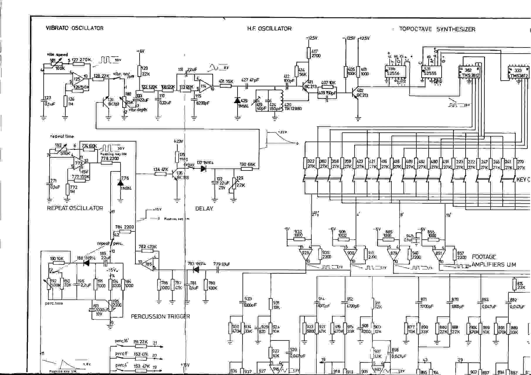

Wie TOS-Teiler angeordnet sein können - siehe Schaltbild einer
"Apollo"-Orgel.
Man kann auch etwas basteln, um nicht mehr lieferbare ICs quasi diskret
zu ersetzen.

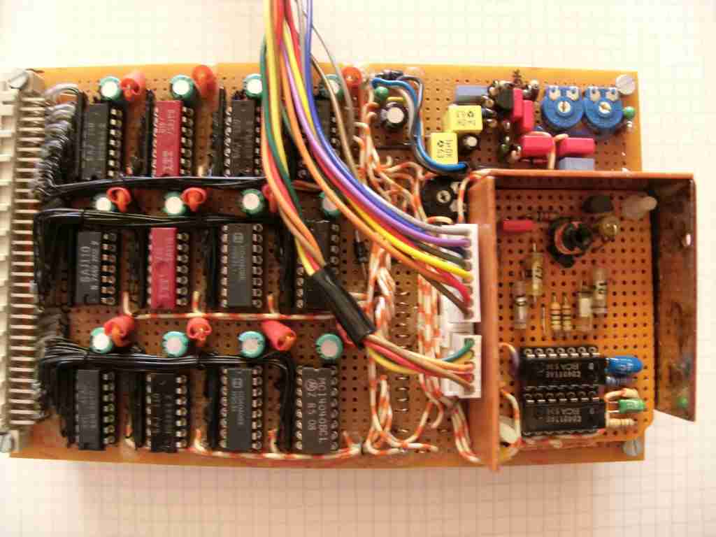

von Cartman E. (cartmaneric)
Karl B. schrieb:
> Wenn nur zwei Töne ausfallen, spricht das eher gegen die Tonerzeugung
> durch Top Octave Synthesizer, wo die 12 "temperierten" Töne aus einem IC
> kommen, wie z.B. TMS 3819.
Wenn du dein Bild "Orgel_01.jpg" einmal aufmerksam ansiehst, wirst
du 2 TOS ICs entdecken. Gegenüber den TOS-ICs sind die folgenden
Binärteiler nur wenig beansprucht. Von denen könnten natürlich
auch 2 ausgefallen sein. Das macht es aber eher unwahrscheinlich. ☺
Es gibt TOS aus 2 ICs oder auch in einem vereint.
Höchste Packungsdichte auf einer Leiterplatte, in Verbindung mit
einem konvektionsverhinderdem Abschirmgehäuse, sind die
Hauptausfallursache von TOS. Die werden nämlich gut warm.
> zu ersetzen.
Kann man. Aber wenn es schon 2 sind, könnten weitere bald folgen.

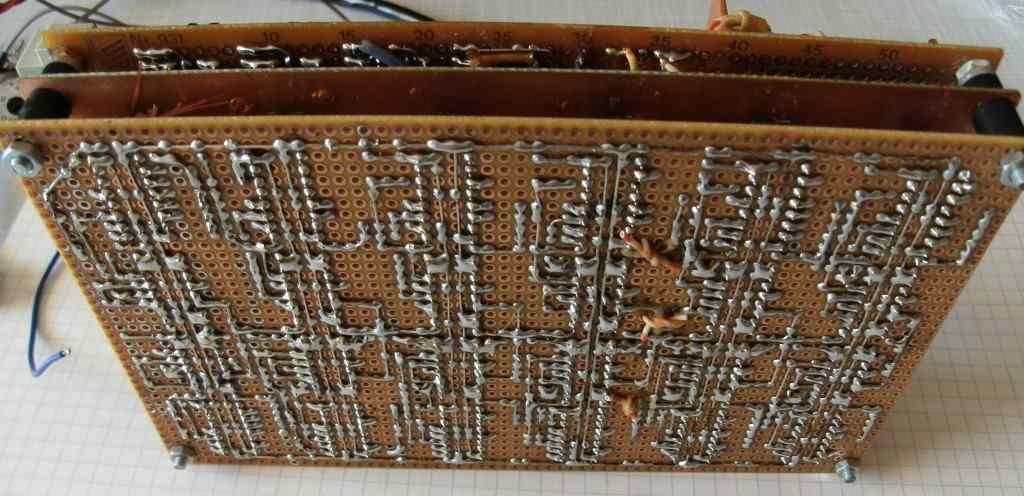

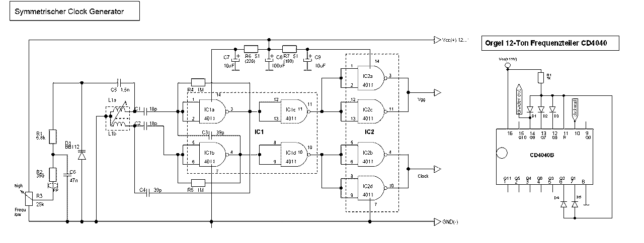

von Karl B. (gustav)
Deswegen hatte ich ja auch konkret den TMS3819 genannt.
Karl B. schrieb:
> wie z.B. TMS 3819.
Wenn man nach der Anschrift in Google Maps googelt, ist da jetzt
"Wiese".
Das Fabrikgelände ist verschwunden. Die Post kam zurück mit "expired".
Und den TMS3819 kann man mit 4040 und Dioden am Reset auf Europlatine
nachbauen. Ist garnicht schwer. (Von den 4040-ern eben 12 Stück.)
deswegen nur Pertinaxplatten, unten und seitlich, oben offen.Siehe Bild.
Wo die HF "stört"? Evtl auf Kurzwelle im 75-Meterband, und auf den
anderen Harmonischen. Aber gegenüber heutigen SNTs Peanuts.

P.S.:
Gezeichnete Stellung:
Q9/Q8/Q7/Q1/Q2 auf Diode ergibt 902 Teilung
nächster Ton wäre:
Q0/Q1/Q4/Q6/Q8/Q9 auf Diode ergibt 851 Teilung
usw. usf.
902;851;803;758;716;676;638;602;568;536;506;478
Man merkt, dass die Quinte d a nicht temperiert ist. Da kann man nach
Geschmack die Diode anders platzieren.
Wie gesagt, die Stimmung ist nicht 100%-ig temperiert. Aber auch der
TMS3819 lieferte das nicht.
Noch die alte Tabelle. Schon mit Hex-Werten für µC.
Und die ursprüngliche (recht niedrige) Taktfrequenz verdoppeln oder
vervielfachen, hatte man damals gemacht.
2 MHz war ursprüngliche Taktfrequenz. Aber um eine Oktave verstimmbar.
Also 1 MHz bis 2 MHz.
https://www.ti.com/lit/an/scha004/scha004.pdf?ts=1759069857522
Die CMOS waren afaik Buffered. (Muss nochmal draufschauen. Hab die
Platte gerade nicht auf dem Tisch.)
Man kann Eingänge und Ausgänge beim Hauptoszillator parallelschalten, um
den Rest ansteuern zu können.
Auf dem Bild sind noch die SAJ Oktavteiler drauf. Auch die kann man mit
4040 ersetzen, wenn nötig.
Um zum Beispiel den Ton
a’’’’=  7040  [Hz] beim Frequenzteilerdivisor „268“ zu erzeugen, muß die
Hauptoszillatorfrequenz „fo“ betragen:
fo =  7040  [Hz] x 268 =  1,88672 [MHz].
Bei Oktavverschiebung:
a’’’ =  3520  [Hz] beim Frequenzteilerdivisor „268“:
fo =  3520  [Hz] x 268 =  943,360 [kHz].
(In diesem Hochfrequenzfrequenzbereich sind Forderungen nach
Frequenz-konstanz, Symmetrie, Variabilität, und guter analoger wie
gerasterter Steuerbarkeit des Oszillators relativ einfach erfüllbar.)
Näherung der Frequenzteilerdivisoren auf das Irrationalzahlverhältnis
12√2 ≈ 1,059463094 und prozentuale Abweichung davon:
Divisoren der  Quotient:  Abweichung von der idealen
Frequenzteiler-  (Proportion)  temperierten Skala:
stufen:
*  451 :  426   =  1,0586854  -  0,0734051 %
*  426 :  402   =  1,0597015  +  0,0225013 %
*  402 :  379   =  1,0606860  +  0,1154279 %
  379 :  358   =  1,0586592  -  0,0758764 %
  358 :  338   =  1,0591716  -  0,0275142 %
  338 :  319   =  1,0595611  +  0,0092527 %
  319 :  301   =  1,0598007  +  0,0318618 %
  301 :  284   =  1,0598592  +  0,0373826 %
  284 :  268   =  1,0597015  +  0,0225013 %
  268 :  253   =  1,0592885  -  0,0164765 %
  253 :  239   =  1,0585774  -  0,0835987 %
*  451 :  425   =  1,0611765  +  0,1617206 %
*  425 :  401   =  1,0598504  +  0,0365538 %
*  401 :  379   =  1,0580475  -  0,1336155 %

von J. S. (engineer) Benutzerseite
Bernd schrieb:
> Ich würde empfehlen, die Oszillatoren für C und G (waren damals mit
> Aufkleber versehen) mit einem Oszilloskop zu prüfen.
Haben die einzelne Oszillatoren? Oktavweise? Eigentlich sind die Dinger
doch mit TOS und Taktteiler gebaut. (?)
Das hier sieht schwer danach aus:
Cartman E. schrieb:
> Hans G. schrieb:
>> Alle C und G sind weg, in allen Oktaven
> Dann liegt es vermutlich am TOS.
Der TOS ist meistens ein fertiger Chip. Da ist entweder alles da oder
alles weg. Was ich vermute wäre der Ausgangstreiber in Richtung der
Teilerschaltungen, die jeweils die Oktaven bilden. Da sind eventuell
auch nur die Kabel durch.
Fritz G. schrieb:
> Könnte es sein, dass beide
> Töne von einem gemeinsamen Vorteiler stammen und erst am Schluss durch 2
> bzw. 3 geteilt werden? Das würde Bauteile sparen. Dann hätte man ein
> Frequenzverhältnis von 1.5, also eine reine Quinte.
Die Idee ist nicht schlecht, aber meines Wissens wurde das nirgends so
gemacht. Würde auch nur 1 Ton sparen. Würde mich jetzt echt überraschen.
Normalerweise sind die Chip mit einer Frequenz von 2,00 MHz oder 2,0024
MHz abgestimmt.  Siehe Bild
Geht natürlich auch mit geraden Takfrequenzen:
http://96khz.org/htm/pldddselectronicorgan.htm
