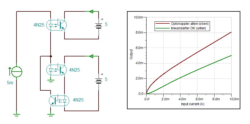

von Rainer W. (rawi)
Gerd E. schrieb:
> Hmm, das mit dem linearen Optokoppler ist nicht so einfach. Vor allem
> auch wegen Alterungseffekten und Temperaturabhängigkeit.
Hersteller von Optokopplern für Linearbetrieb lösen das oft so, dass sie
zwei gleiche Empfänger in den Optokoppler einbauen. Der eine dient auf
der Eingangsseite in einer Regelschleife als Sensor für den Ist-Wert,
der andere liefert auf der Ausgangsseite das Signal. Dadurch können
Alterungseffekte und Temperaturabhängigkeit ausgeregelt werden. Das
Prinzip lebt vom guten Gleichlauf der beiden Empfänger.

von Axel S. (a-za-z0-9)
Sven schrieb:
> Ich wollte einen Optokoppler bauen, der einen größeren und leichter zu
> treffenden linearen Bereich hat als z.B. der PC817.
Ausgerechnet mit einem LDR? Und wieso eigentlich eine grüne LED?
Typische LDR-Materialien haben zwar eine recht breite spektrale
Empfindlichkeit. Aber die meisten LDR haben das Maximum der
Empfindlichkeit im roten Teil des Spektrums oder gar im nahen Infrarot.
Aber die Frage stellt sich eigentlich sowieso nachrangig. Entscheidender
ist: linear bezüglich was denn eigentlich? Der Lichtstrom von LED ist
über mehrere Dekaden linear vom Strom durch die LED abhängig. Über den
Daumen gepeilt würde ich von 10µA bis 10mA von Linearität ausgehen.
Deswegen verstehe ich ehrlich gesagt nicht, warum du dir über die LED
Gedanken machst. Viel eher solltest du dir Gedanken über den
Lichtempfänger machen.
Bessere Schaltungen linearisieren den Optokoppler. Dazu wird das Licht
der LED auf zwei möglichst gleichartige Empfänger eingestrahlt. Den
einen packt man in die Rückkopplung des Senders und den zweiten wertet
man identisch aus und erhält damit im Prinzip das gleiche Signal wie am
ersten. Die Nichtlinearität der Übertragung ist so kompensiert.
von Gerhard O. (gerhard_)
Moin,
Ich rate zu Broadcom HCNR-201:
https://docs.broadcom.com/doc/HCNR200-HCNR201-High-Linearity-Analog-Optocouplers-DS
https://www.broadcom.com/products/optocouplers/industrial-plastic/specific-function/high-linearity-analog/hcnr201
https://docs.broadcom.com/doc/AV02-4387EN
Ich arbeitete früher viel mit denen und man kann damit stabile und
genaue optisch isolierte OPVs damit erstellen.
Eine 4-20mA funktionierte damit sehr gut und konnte sich eigenversorgen.
Duck und weg,
Gerhard

von Arno R. (arnor)
> Perfekt wäre der Bereich 1-10mA.
Im Anhang eine einfache Möglichkeit mit einem Dual-OK in der unteren
Bildhälfte. Der Ausgangskoppler in der Bildmitte lässt seinen
Ausgangsstrom durch die LED eines zweiten Kopplers (unten) fließen, der
seinerseits diesen Strom mit seinem CRT vom Eingangsstrom des
Ausgangskopplers abzieht, was die grüne Übertragungsfunktion ergibt.
Zur Veranschaulichung der Linearisierung ist der obere Koppler
eingefügt, dessen Übertragungsfunktion die rote Kurve zeigt.
Ich habe das zur Lautstärkeregelung mit MC und LDR so gelöst, das ich
die LED mit PWM antreibe.
Der LDR (bzw. zwei, weil Stereo) werden dabei als Teil des
Spannungsteiler betrieben, so das bei 100% PWM die Abschwächung am
größten ist. Ich verwende hier 2 orange LED, aber nur, weil die gerade
da waren.

von Holger T. (holgert)
> Bildhälfte. Der Ausgangskoppler in der Bildmitte lässt seinen...
Dafür gibt es den IL300. Siehe App-Note im Anhang.

von Arno R. (arnor)
Holger T. schrieb:
Die Kompensation mit dem IL300 funktioniert ganz anders, wie man auch in
der von dir angehängten App-Note sieht. Im Übrigen ist das schon oben
von Axel genannt worden.
Meine Lösung ist viel einfacher als die Kompensationsschaltungen mit
IL300 o.ä., aber auch nicht so gut. Man kann die als einfache "optische
Gegenkopplung" ansehen.
