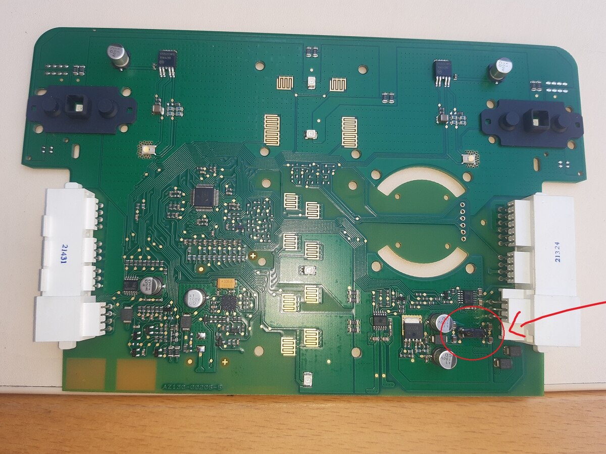

Hallo alle zusammen,
ich hoffe mir kann jemand helfen. Und zwar handelt es sich hier um eine
Steuereinheit für eine Dachbedieneinheit (Innenbeleuchtung) von einer
Mercedes B-Klasse.
Es wäre schön, wenn mir jemand vielleicht sagen könnte, um was für ein
Bauteil es sich in dem rot markiertem Kreis es sich handelt.
Vielen Dank schon mal im Voraus :)
Das sieht nach einer zweifachen Induktivität aus
https://www.mouser.de/c/passive-components/inductors-chokes-coils/common-mode-chokes-filters/?termination%20style=SMD%2FSMT
Wie sind die genauen Abmessungen?
https://www.vishay.com/docs/34159/icm0805.pdf
das wäre SMD-Größe 0805
wenn man ein kleines Magnetchen an das Bauteil ran hält und der
ziemlich kräftig hängen bleibt, ist es schon mal ein Ferritkörper.
Das macht es dann ziemlich sicher zu etwas induktivem.
solche Bauform könnte sonst evtl auch ein Quarzoszillator sein.

Das ist eine Gleichtaktdrossel / common mode choke. Aus nicht ganz
nachvollziehbaren Gründen sitzt die zwischen dem KL30-Eingang und dem
Vorregler BA00CC0WFP für das Innenlicht. Der Baustein ist linear und
nicht getaktet, und alle anderen Verbraucher hängen direkt an dem
Eingang. Siehe Anhang Seite 4 unteres Drittel.
Mach zwei Brücken rein, das tut es auch.

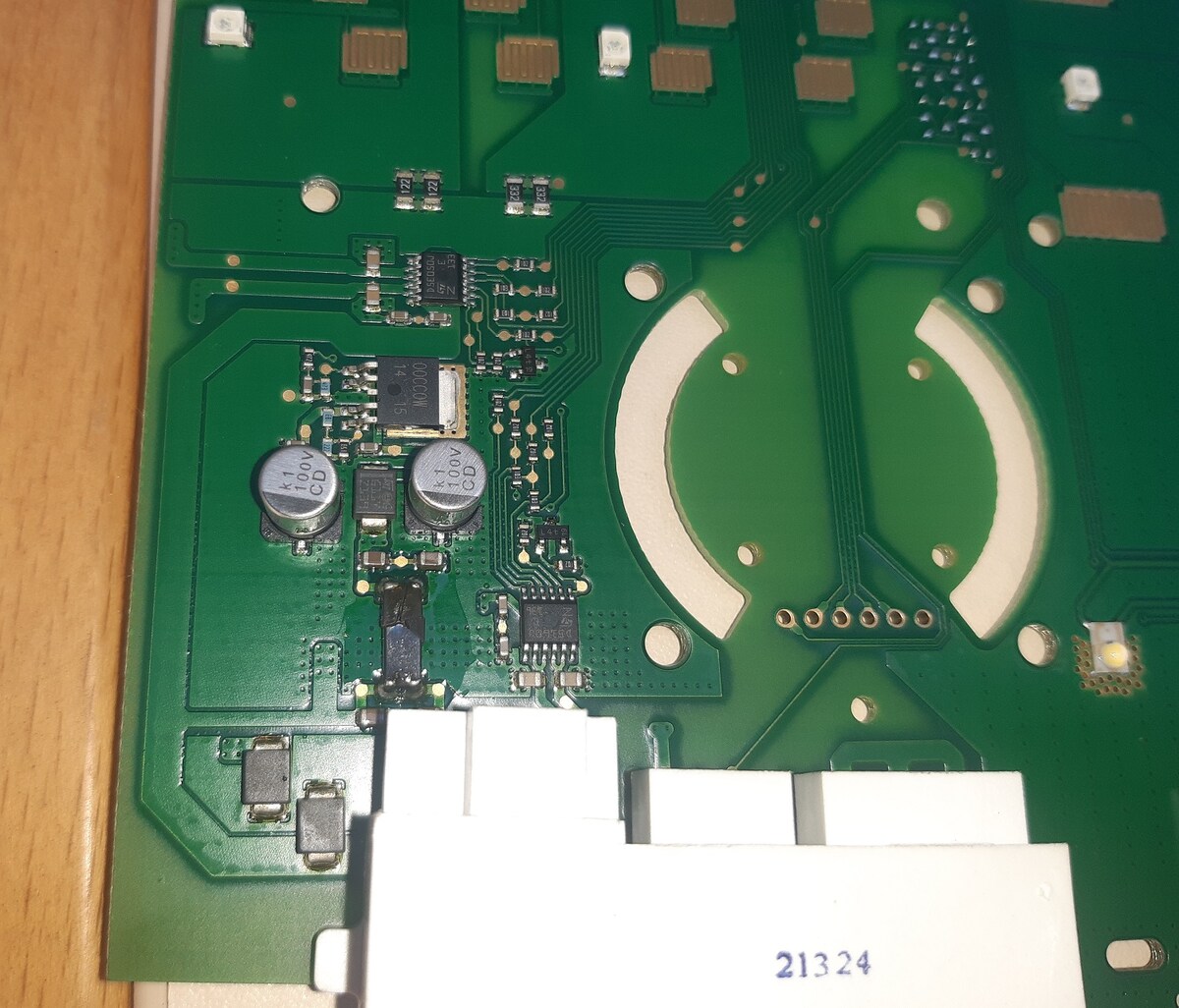

Die Drosseln dienen (auch) dazu leitungsgebundene Störungen aus
 dem Gerät heraus zu halten. Sind inzwischen fast überall drin.
Und hier, wie bei vielen anderen Geräten auch, in Verbindung mit der
TVS-Diode danach als Sicherung.
Links hinter den Becherelkos ist noch eine TVS, die wohl länger/öfter
aktiv war.
In einem automotiven Umfeld hätte ich das Gefrickel nicht erwartet, aber
eine Sicherung würde zusätzlich Geld kosten.

Ich danke euch allen für die Antworten :) Ich persönlich, kenne mich
leider nicht aus mit alledem. Mein Onkel ist da etwas vertrauter mit.
Wir wollten nachschauen, ob auf dem Bauteil unten eventuell noch etwas
draufsteht, aber das Teil ist beim ablöten nun komplett zerbröselt.
Die Länge ungefähr so 8-9mm und die Breite so zwischen 4-5mm.
Ich hoffe, das war gemeint mit den Abmessungen. Wie gesagt ich bin nicht
so vertraut damit :(

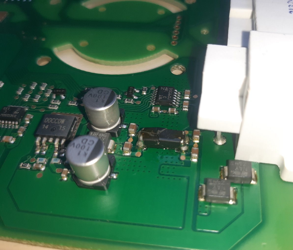

Nein, da steht nichts drauf. Ersetz das Ding durch zwei Drahtbrücken (in
Längsrichtung). Wenn danach Licht und Tasten wieder funktionieren,
kannst Du Dir immer noch passenden Ersatz suchen.
Der Zweig versorgt nur den Rohm Vorregler, da fließt also maximal ein
Ampere. Real eher 500 mA.

Das wäre schon eine etwas größere Bauform, z.B.
https://www.mouser.com/catalog/specsheets/Bourns_SRF9045A_datasheet.pdf
9*5 mm, allerdings etwas breiter.
Aber durch zwei Drahtbrücken kann nicht viel kaputtgehen, Störungen
werden höchstens weniger unterdrückt.
Oder doch 8,5 x 3,05 x 2,36 mm^3 ? (lbh)
Link vergessen:
https://www.digikey.com/en/products/detail/laird-signal-integrity-products/CM3312R111R-10/935981

Das Teil sieht aus wie das Original. Aber ist leider nicht mehr
verfügbar und bei Mouser steht: "Mouser verkauft dieses Produkt nicht in
Ihrer Region."
Zu der Höhe kann ich leider keine Angaben mache, da das Teil komplett
zerbröselt ist: Sorry :(
von H. H. (Gast)
Wird schon länger nicht mehr hergestellt.
