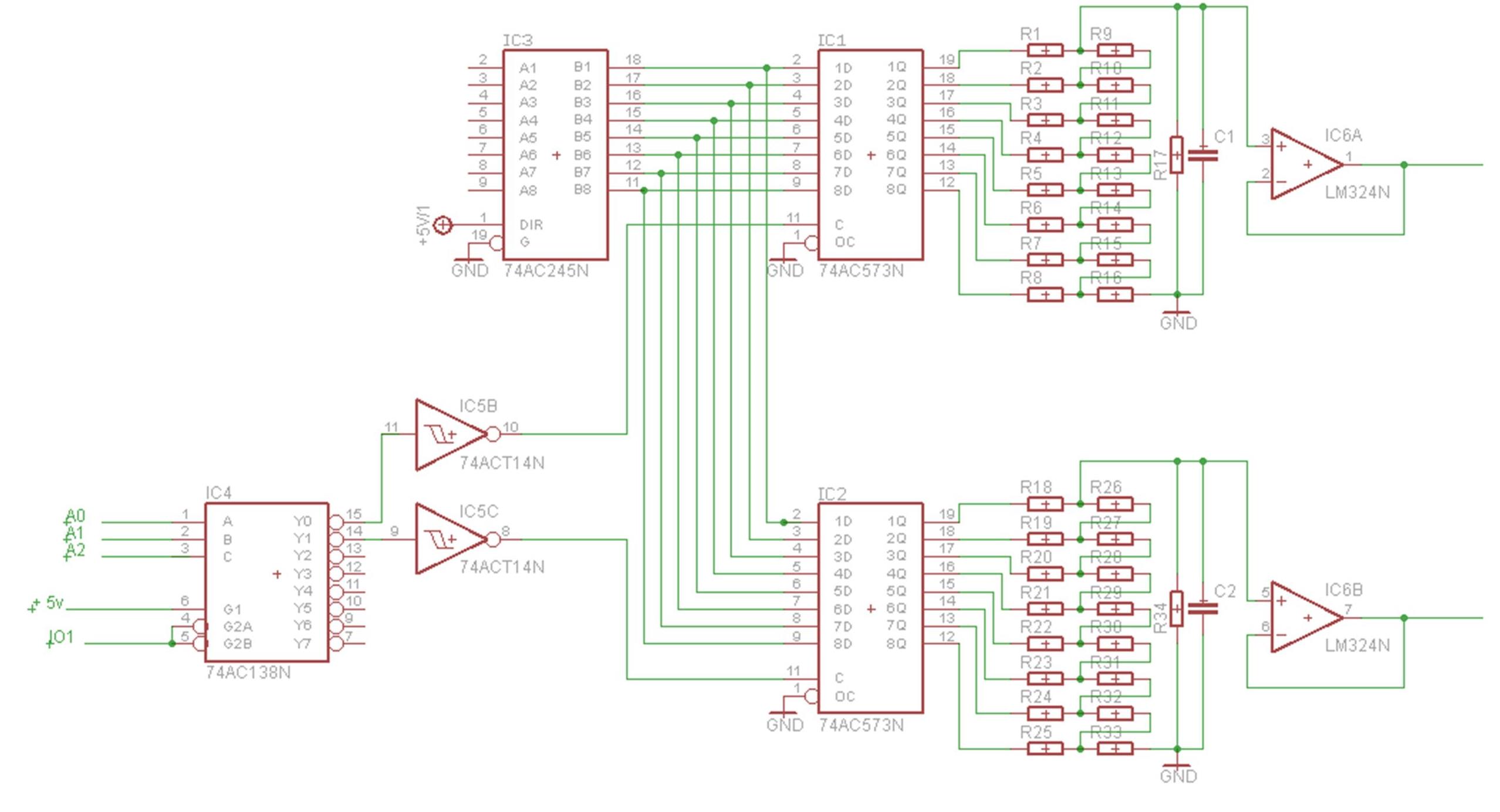

Ich habe mich mal wieder dem Expansions-Port von
C64 gewidmet. Es sollen die Vorhandenen (ich hatte die Schaltung schon
mal gepostet)über den EX-Port gesteuert werden
Die Daten vom Expansions-Port liegen dann an dem 74ls573.
Die Adressen vom EX-Port  A0 A1 A2 am 74ls138.
Mit den Adressen $DE00 und $DE01 (IO1 vom 64´) spreche ich dann die 2
D/A Wandler an.
Lieg ich da richtig?

Wenn IO1 den Adressbereich korrekt dekodiert, dann ja. Plus die
gespiegelten Adressen.

von Cartman E. (cartmaneric)
Das sollte schon so passen.
Du betreibst den Bus ja unidirektional, also eher ungefährlich.
Die DA-Wandler würde ich schon als IC nehmen.
Wenn es wirklich R/2R werden soll: Für R und 2R die Widerstände
von der selben Rolle ☺ nehmen. Die 2R dann eben 2x.
Für bessere Ansprüche kann man die auch mit einem billigen MUltimeter
ausmessen und sortieren. Dann gelingt auch Monotonie, und keine
"Missing Codes".

ich packe da immer ein 74LS245 zwischen auch beim USER Port. Habe3 das
mit dem gebastel schon oft genug über den Jordan gejagt.

Von der AC-Serie würde ich da auch explizit abraten.
Evtl. müsste man sogar HCT oder LS ins Auge fassen.
Wegen der Schaltschwellen.

Ja. Allerdings kannst du den ersten DAC auch unter $DE08, $DE10, ...
beschreiben und den zweiten auch unter $DE09, $DE11, ...

> 450 mA habe ich gelesen. Passt da so?
Da würde ich den VR2 (7805) aber besonders gut kühlen.
Das original Netzteil war damals für 220V ──▶ 9V_AC ausgelegt.
Dem Regler wurde früher schon im Normalfall warm um's Herz.
Ach ja, F1 ist auch nur für 1A ausgelegt.

Warum funktioniert diese  Schaltung nicht mit dem74Ls573
aber mit den 74HCLS573, wo ist da der Unteschied ?
von Harald K. (kirnbichler)
Ingo L. schrieb:
> 74HCLS573
Was soll das sein?
Besorg Dir die Datenblätter beider ICs, vergleiche die Eingangspegel. Ab
wann wird sicher eine logische 1, und ab wann sicher eine logische 0
erkannt?
Vergleiche die Ausgangspegel und deren Belastbarkeit.

HCT ist CMOS mit TTL-Schaltschwellen. Die statischen Pegel sind
identisch. Aber die Eingangsströme sowie Ausgangsspannungen sind es
nicht. In einer guten Schaltung sollten beide ICs gleichwertig
funktionieren.
Ach so, jetzt sehe ich es. Das ist ein billiger 8 Bit R2R DAC. Der
braucht saubere Pegel mit 5/0V. Das kann nur HCT, denn LS zieht am
Ausgang nur bis ca. 3,7V bzw. LOW bis ca. 0,4V.
von Ingo L. (grobian)
habe tagelang den Fehler gesucht,
> funktionieren.
bei mir ist aber nichts gut :-)
Aber vielen dank für den Hinweis mit den Pegeln. Danke euch
von Falk B. (falk)
Soso. Was ging denn nicht?
aus dem LS kamm nichts raus
von Falk B. (falk)
Das ist dann aber ein anderer Fehler. Dann funktioniert die Dekodierung
des Taktsignals / CS nicht. Kann man mit einem Oszi messen.
beim 74138 kam alles sauber raus. Vllt. liegt es auch daran , dass ich
mit den 100nF an den IC´s gespart habe.
