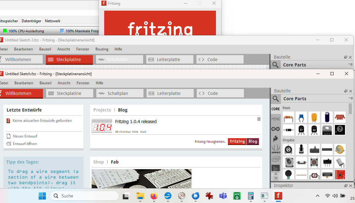

von DAVID B. (bastler-david)
Nemopuk schrieb:
> DAVID B. schrieb:
>> Gate und Drain je zusammen gelötet (Mosfet schaltet voll Durch)
> Bestimmt schaltet er so nicht voll durch. Wie kommst du überhaupt
> darauf? Wenn er voll durchschalten würde, hättest du 0 Volt Vgs.
ja muss ich zugeben das hatte ich im kopf durcheinander gebracht.
Mein Fehler.
H. H. schrieb:
> Ah, eine neue Scheibe der Salami.
> Aber das wird dennoch nix, der leitet ja dann in beiden Richtungen.
also ich habe nix gegen salami.
aber ja kann er ja tuen solange an diesen 2 oder mehr volt abfallen ist
das total egal.
Ich muss mal klar stellen geplant war ein schaltplan zu basteln problem
ist seit dem umstieg auf windows 11 finde ich meine alte fritzing
version nicht mehr.
und die neue version kostet geld.
>> ja ich weis gibt alternativen dazu hatte ich bis jetzt aber noch nicht die
lust.
das wegen hatte ich mich jetzt lange nicht drum gekümmert und heute
abend wollte ich mal einen machen und da wurde mir klar "da war doch mal
was".
dazu kommt das ich nicht so sonderlich gut im erklären & beschreiben

von H. H. (Gast)
> version nicht mehr.
Gott ist groß!
ehm ok ?
Genauer gesagt hatte ich mal irgendwo gesichert die exe aber keine
ahnung wo die ist.
> ahnung wo die ist.
.. nicht nur, wo die gesicherte exe ist.
von Ralf X. (ralf0815)
> ahnung wo die ist.
Meine Güte, dann installiere neu!
Wenn Dir die 8,-€ zuviel sind, dann eben ne alte Version.
Gerade probiert, scheint zu funktionieren:
https://arduinofactory.fr/de/download-von-fritzing/
Ralf X. schrieb:
>> ahnung wo die ist.
Ohh Danke habe ich auf die schnelle nicht gefunden Super Danke dir.
