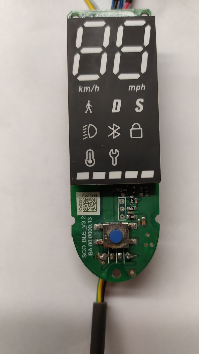

Hallo liebe Elektronikspezialisten,
ich habe an einem eScooter (Xiaomi 1s) einen zusätzlichen Scheinwerfer
montiert, das originale Licht ist leider mangelhaft.
Der Scheinwerfer hat keinen eigenen Ein-/Ausschalter. Die Ansteuerung
soll über den originalen Lichtschalter (Multifunktionstaster, mit dem
Taster werden viele Funktionen am Roller gesteuert) erfolgen.
Ich habe bereits die Zuleitung von der originalen Lampe abgegriffen. Es
kommt folgende Spannung an:
Licht aus: 4,5 Volt
Licht an: 5,5 Volt
Weshalb die originale LED bei dieser geringen Differenz schaltet,
verstehe ich nicht ganz. Soll aber was mit der Stromstärke zu tun haben.
Die Lichtschaltung erfolgt elektronisch über eine Platine im Roller
durch einen kurzen Druck auf den Taster.
Zahlreiche Versuche mit einem Relais und div. Widerständen waren leider
erfolglos, da die Spannungsdifferenz zu gering ist. Entweder zieht das
Relais nicht an, oder es fällt nicht mehr ab. Verständlich bei nur 1
Volt Spannungsdifferenz.
Ich muss nun zur Steuerung meiner neuen Lampe eine Schaltung
bauen/kaufen, die eine Schaltschwelle bei recht genau 5 Volt hat. Sobald
diese 5 Volt erreicht sind, könnte ich damit ein 6V Relais anziehen
lassen, welches die Zusatzlampe steuert. Unter 5 Volt soll dann die
Spannung für das Relais stark abfallen, so dass das Relais wieder
schalten kann und nicht wie jetzt bei 4,5 Volt noch nicht schaltet.
Nach bisheriger Recherche könnte eine Schmitt-Trigger-Schaltung die
passende Lösung für das Problem sein. Bedauerlicherweise reichen meine
bescheidenen Elektronikkenntnisse nicht aus, um selbst so eine Schaltung
zu entwerfen bzw. diese so zu berechnen, dass sie bei genau 5 Volt
reagiert.
Vorhanden ist bereits ein 6V DC-Relais und ein Sortiment an
Widerständen. Messgerät, div. Lötkolben und ein wenig Erfahrung sind
ebenfalls vorhanden.
Danke für eure Unterstützung und viele Grüße
Jens
von H. H. (Gast)
> Licht aus: 4,5 Volt
> Licht an: 5,5 Volt
Mist gemessen! Häng mal einen 100kOhm Widerstand parallel zum Messgerät.
Möglicherweise befindet sich auf der Leiterplatte ein "intelligenter"
Leistungsschalter, der einen Kurzschlussschutz, Drahtbrucherkennung usw.
besitzt. Hierfür wird dann ggf. auch im ausgeschalteten Zustand
hochohmig eine Prüfspannung bzw. ein Prüfstrom an den Verbraucher
angelegt. Auf Grund der Diodenkennlinie des LED-Scheinwerfers stellt
sich dann eine Spannung am unteren Ende des LED-Durchlassbereichs ein.
Vermutlich würde die Spannung auch schon hinreichend stark einbrechen,
wenn ein passender Shunt parallel zur LED geschaltet wird. Ob das dann
schon gleich zu einer Störung führt, hängt von der konkreten
Implementierung im Steuergerät ab.
Veröffentliche daher am Besten aussagekräftige Fotos der Leiterplatte
des Steuergeräts, aus dem klar hervorgeht, welche Bauelemente im
Dunstkreis der Scheinwerferversorgung zu finden sind. Verdächtig sind
hier Bauteile mit der Bezeichnung BTSxxxx, BTNxxxx, FANxxxx, o.ä..

von Jens B. (jens_b336)
Hallo Andreas,
danke für Deinen Beitrag.
Ich habe hier im Forum Bilder von der Platine gefunden und hänge sie mal
ran.
Viele Grüße
Jens

von Rainer W. (rawi)
Jens B. schrieb:
> Wie genau kann man denn bei einer Spamnungsmesseung "Mist" messen?
Das fängt mit der Impedanz der Spannungsquelle an (darum die 100kΩ) und
hört bei der Einstellung AC bzw. DC noch nicht auf. Falls die Lampe
elektronisch gesteuert wird, kann man gar allen möglichen Mist messen.
Eben, eine LED ohne weitere Elektronik geht nicht bei 4,5V aus und bei
5,5V an, da sie Spielraum für die Stromstabilisierung braucht.
H. H. schrieb:
> Jens B. schrieb:
>> Mit dem Widerstand parallel zum Messgerät meinst Du zwischen Plus und
>> Minus?
> Natürlich.
Habe nochmal die Spannungen gemessen.
Licht aus, ohne angeschlossenes Relais: 4,5 Volt
Licht aus, mit angeschlossenem (und angezogenem) Relais: 3,92 Volt
Licht an, egal ob mit oder ohne Relais: 5,5 Volt
Das Parallelschalten des 100K Widerstandes brachte mit angeschlossenem
Relais keine Veränderung der Spannung.
Interessant ist, dass die Spannung ohne eingeschalteses Licht abfällt
(sicherlich durch die Spule im Relais), mit eingeschaltetem Licht jedoch
nicht.
von H. H. (Gast)
Dann ist deine Schaltung defekt.
