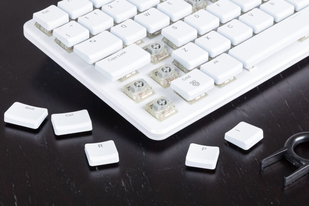

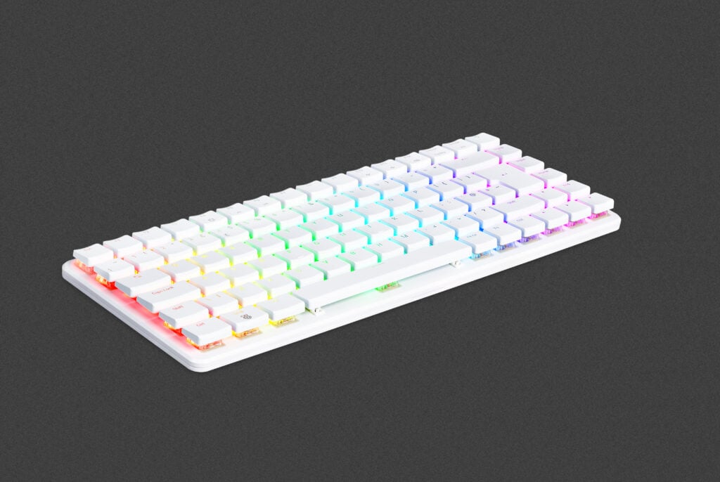

Raspberry Pi 500+ - 200USD, RGB-Tastatur, mehr Speicher
Im Hause Raspberry Pi aktualisiert man den hauseigenen Desktop – die neue Variante namens Pi 500+ kostet rund 200 US-Dollar und bringt eine RGB-hintergrundbeleuchtete und mit austauschbaren Tasten ausgestattete Tastatur mit.
Bildquelle, beide: https://www.raspberrypi.com/news/the-ultimate-all-in-one-pc-raspberry-pi-500-plus-on-sale-now-at-200/
Spezifischerweise beschreibt man die hinter den RGB-LEDs stehende Architektur folgendermaßen:
Individually addressable RGB LEDs provide programmable backlighting, and with an RP2040 running QMK as the controller, a Doom port to the keyboard itself is surely just a matter of time. Each custom-designed low-profile keycap is spray painted and then laser etched to allow the backlight to shine through the legend.

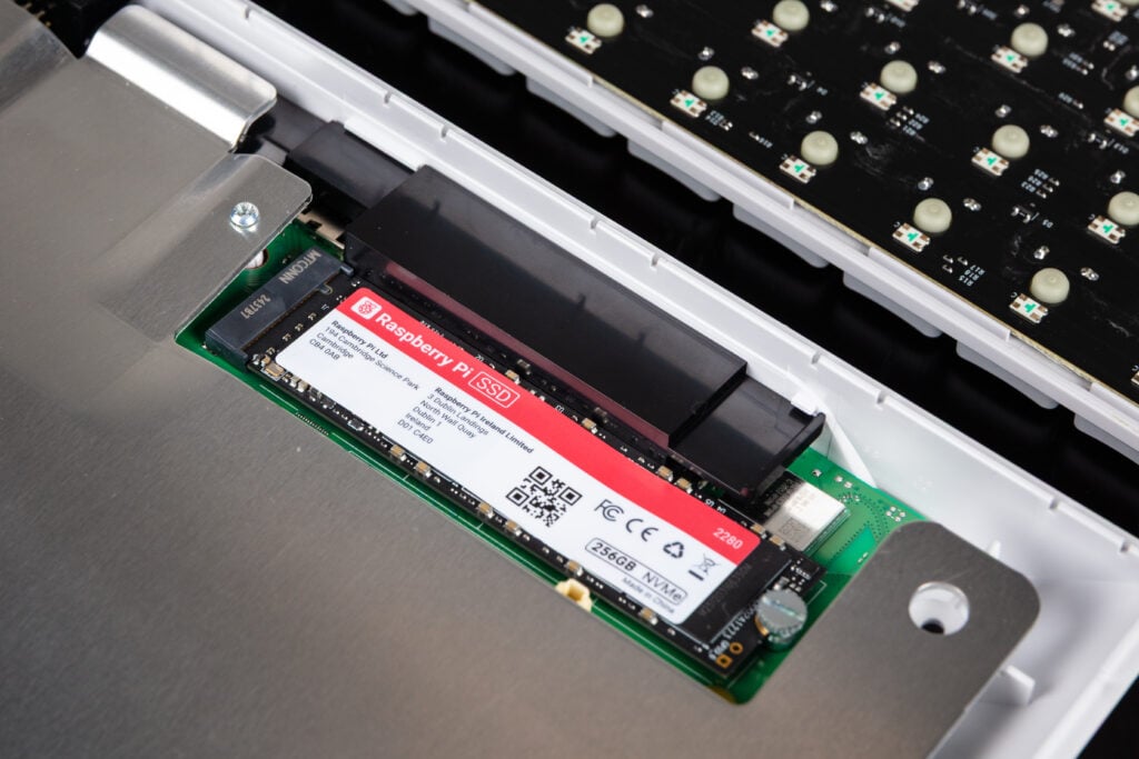

Wohl zur Rechtfertigung des durchaus stolzen Preises – um 200 EUR bekommt man gebrauchte Workstations – spendiert man neben der 16GB-RAM-Variante auch eine (auswechselbare) SSD mit 256GB.
Bildquelle: https://www.raspberrypi.com/news/the-ultimate-all-in-one-pc-raspberry-pi-500-plus-on-sale-now-at-200/
Phoronix bietet unter der URL https://www.phoronix.com/review/raspberry-pi-500-plus ein durchaus detailliertes Review an, das auch verschiedene Benchmarks des Gesamtsystems bereitstellt:
Even running Firefox or Chrome with heavy web browsing is difficult in just 8GB of RAM. The NVMe storage also helps the Raspberry Pi 500+ perform much better than being limited to micro-SD storage. There was very nice uplift out of all the I/O benchmarks and other heavy I/O tasks like code compilation.

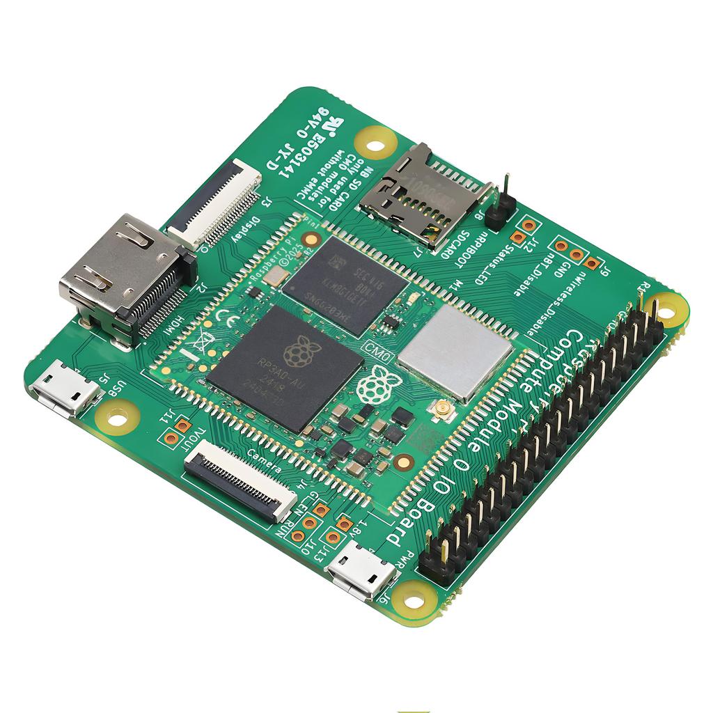

Raspberry Pi CM0 – ESP32-artiges Modul auf Basis eines Raspberry Pi
Noch nicht offiziell vorgestellt ist das in der Abbildung gezeigte Produkt, das die ESP32-artige Integration eines Raspberry Pi in eine mehr oder weniger beliebige Applikationsschaltung erlaubt.
Bildquelle: https://www.cnx-software.com/2025/09/23/raspberry-pi-cm0-castellated-module-features-raspberry-pi-rp3a0-system-in-package/
Außerdem gibt es ein dediziertes Evaluationsboard, das sich wie in der folgenden Abbildung gezeigt präsentiert.
Bildquelle: https://x.com/Open_Embed/status/1970376278860800394/photo/3
Als SoC kommt ein mit 512MB RAM ausgestattetes BCM2710A1 zum Einsatz – die Leistung dürfte sich also auf dem Niveau eines Raspberry Pi III einpendeln. Auch sonst ist das System dem Pi Zero 2 W ähnlich; es kommt beispielsweise das selbe Funkmodul zum Einsatz. Hackster berichtet außerdem darüber, dass Ebenezer Upton’s Mannen – zumindest derzeit – keine Auslieferung außerhalb Chinas avisieren:
$18 for the base model rising to $26 for the top-end module. It's also exclusive to the Chinese market: Raspberry Pi engineer James Hughes has confirmed that the parts are being marketed solely to "industrial Chinese customers," with no plans yet announced to release the hardware internationally.
"CM0 is a cost-engineered modular product specifically for the Chinese OEM market," Raspberry Pi's Eben Upton told us via email. "It's basically a [Raspberry Pi] Zero 2 W reformatted as a castellated module. No plans to make it available outside China at the moment, but we'll see how we get on."
--- via https://www.hackster.io/news/raspberry-pi-unveils-the-18-compute-module-0-but-only-for-chinese-customers-for-now-913bf59ab6cc

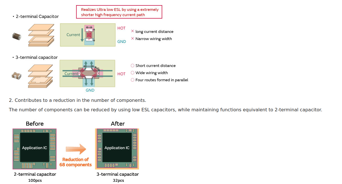

Murata: MLCC-Kondensatoren mit drei Terminals
Murata lanciert eine Serie neuer Kondensatoren, die durch eine “Über-Kreuz-Kontaktierung” zur Reduktion der ESL beitragen sollen.
Bildquelle: https://www.murata.com/en-eu/products/capacitor/ceramiccapacitor/overview/lineup/smd/nfm

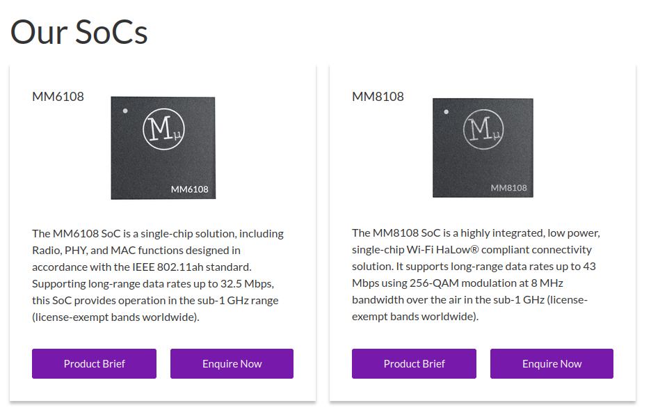

Morse Micro MM8108 – HaLoW-Chip zweiter Generation
Der hinter WiFi HaLow stehende Chiphersteller hat angekündigt, mit einer neuen Variante Geschwindigkeiten von bis zu 43Mb/s zu erreichen – Werkzeug der Wahl ist ein neuer Funkchip, der – anders als ESP32 und Co – als reiner Funk-Koprozessor vorgesehen ist.
Bildquelle: https://www.morsemicro.com/chips/
Zwecks einfacherer Adoption stehen verschiedene Evaluationsboards zur Verfügung – unter der URL https://www.hackster.io/news/morse-micro-launches-its-second-generation-mm8108-wi-fi-halow-chip-complete-with-evaluation-kits-cfaebd43e9c7 findet sich eine detaillierte Einführung in die Thematik.

Für das Geld würde der CM0 auch hier guten Anklang finden. Vor allem die
integrierte eMMC macht es sehr charmant. Gibt so einige Anwendungen, wo
ein ausgewachsenes Linux ganz gut passt. Ich kann mir aber nicht
vorstellen, dass sich die Chinesen vom Weiterverkauf nach Europa
abhalten lassen.
Kleiner Nebenschauplatz: Welcher Entwickler bei der RPI Foundation hat
denn da noch auf Micro-USB gesetzt? Das muss doch angesichts der guten
Verbreitung der 16-Pin USB-C 2.0 Buchsen nun echt nicht mehr sein.
