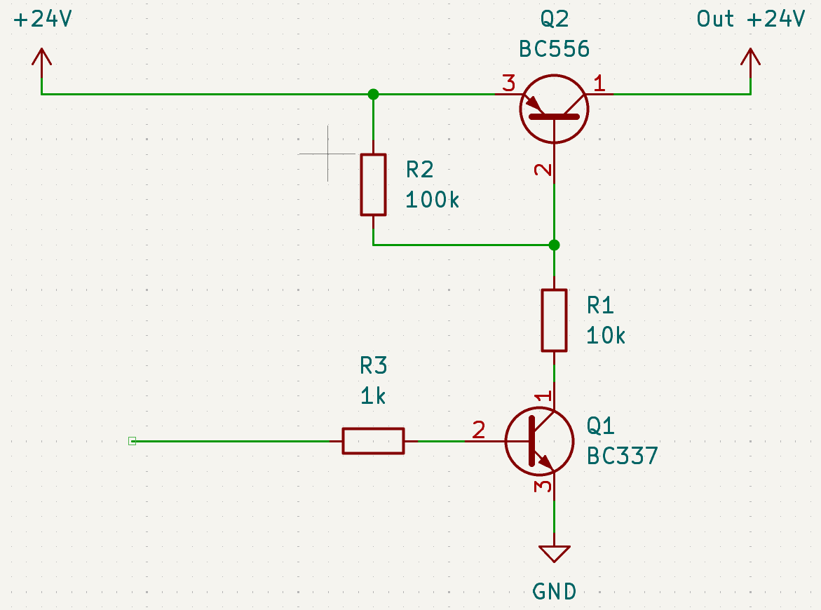

Hallo, ich habe hier eine Transistorschaltung, die Funktion ist, wenn
der untere NPN die Basis des PNP unter 23,4V zieht und genügend Strom
über die Basis fließt der PNP durchschalten.
Nun passiert folgendes, es ist keine Last angeschossen nur ein
Multimeter zwischen Out-24V und GND. Nach zuschalten der
Betriebsschaltung schaltet der PNP nach ein paar Sekunden durch, ohne
das der untere NPN angesteuert wurde.
Was bzw. warum geht hier was schief, ist evtl. der Leckstrom des NPNs zu
hoch? Es handelt sich um ein China Set mit so 0815 Transistoren, hätte
gedacht das sich in diesem Preissegment keine Fälschungen lohnen oder
ist es für ein ein normales Betriebsverhalten?

Eher der Leckstrom des PNP Transistors oben. Denn der hängt völlig
hochohmig in der Luft. Sein Kollektorwiderstand sind die 10M des
Messgeräts.

@Udo S.: Hab mal 10k von Kollektor gegen Masse gelegt es geht gerade mal
um 22mV runter.
@Gerald B.: Hatte die vorher schon im Transistortester, um die PIN
Belegung zu prüfen.
@Wastl: War weniger ein Preisproblem, sondern einfach die
Bequemlichkeit, ein Klick und am nächsten Tag ein ganzes Set da. Hätte
nicht gedacht das man soetwas wie einen BC556 fälschen muss,
wahrscheinlich ist das Ausschuss.
@H.H.: Ja muss mal ein Set beim Distri zusammenklicken, beim Hersteller
selbst dürfte schwierig werden.
Hab die Basis des NPN mal mit 10k gegen Masse gezogen und plötzlich
sperrt der PNP. Als ob man das Gate eines MOSFETs entladen muss.

von Chris K. (kathe)
> sperrt der PNP.
Kaum gibt man der offenen Antenne ein definiertes Potential
funktionierts auch. ;-)
> sperrt der PNP.
Es kann durchaus sein, daß der Verstärkungsfaktor der hintereinander
geschalteten Transistoren derartig groß war, daß "der Brumm" an der
offenen Basis des NPN bereits ausreicht, um den nachfolgenden Transistor
minimal zu öffnen, so daß sich am Mutimeter bereits ein Ausschlag zeigt.
Mit drei Transistoren hinereinander wird das bestimmt noch viel
interessanter.

von Lothar (Firma: HZB) (analog_art)
Hallo Thomas,
nach einigen auch mich erheiternden (Pullup Pulldown-Daumen hoch)
Beiträgen, mal wieder im ernst.
Was passiert, wenn Du links von R3 den Eingang mit Masse verbindest?
Ist dann die Ausgangsspannung Null?
Nimm als Lastwiderstand am Ausgang ruhig 100 kOhm -auch dann muss sauber
in Richtung Null Volt abgeschaltet werden.
Dann noch eine Sache: Man muss nicht mit 1 kOhm an der Basis einen 10
kOhm Widerstand am Kollektor ansteuern. Q1 wird ja mindestens eine
Strömverstärkung von 60 haben, eher 150...300. Also reicht 10 kOhm mal
diese Stromverstärkung. 10 KOhm x 60 = 600 kOhm.
Dann noch ein Sicherheitsfaktor für gesättigtes Schalten von 3 rein. 200
kOhm für R3 reichen also völlig.Man kann in den Zeiten von Stromsparen,
auch Basisstrom sparen. Ist zwar nur Krümelka... aber alles summiert
sich irgendwann.
Q1 kann auch einen CB-Restrom haben, also sollte man dort von der Basis
nach Masse auch einen Widerstand schalten, der diesen CB-Restrom (Der
dann wieder mit der Stromverstärkung von Q1 verstärkt würde/wird.)
soweit ableitet, dass die BE-Spannung unter 0,5 V bleibt. ... Nimm da
mal 820k...1  MOhm, wenn R3 200 kOhm ist.
Dann sollte es sauber gehen. ansonsten, mal ein Foto machen. Und ja es
kann sein,(Cris, Cristian, Theo) dass Brummeinstreuungen-wenn Du an R3
lange ungeschirmte Leitungen (>1m) hast- bereits zum Teilaufsteuern
führen bzw. neben den Restströmen dazu beitragen.
Dann kann man paralle zu den neuen 820k .. 1 MOhm einen 10...100 nF
Kondensator parallel schalten. Dieser C filtert dann die eingefangenen
Störungen weg.
Reingefallen.
Ich dachte die Basis hängt an einer Schaltung mit definiertem Potential.
Da hast du mich schön reingelegt :-)
Erwartungsgemäß offenbar schon, denn
Alternativ kann man (eben genau so wie der R2 beim Q2) einen hochohmigen
Widerstand auch zwischen BE vom Q1 schalten.
> Reingefallen.
Ich würde es eher als Lehre ansehen, auch für uns alte Hasen: Im
Allgemeinen gehen wir davon aus, dass ein Widerstand gegen GND bzw. B-E
bei bipolaren Transistoren verzichtbar ist und fordern ihn nur G-S bei
FETs.
In diesem Fall hat sich nun gezeigt, dass das schiefgehen kann und man
ihn doch braucht, wenn die Gesamtverstärkung der Schaltstufe hoch genug
ist.

Vermutlich hat der TO am Eingang recht viel Draht dran gehabt. Wenige cm
Draht sollte noch nicht solch einen Effekt haben.

Aber es wurde noch nicht angeregt, drüber nachzudenken, warum die
Transistoren unterschiedlich verschaltet sind. Man sollte bei seinen
eigenen Schaltplänen jedes vorhandene und jedes fehlende Bsuteil
begründen können.

von Thomas (kosmos)
die Dimensionierung der Schaltung stammt nicht von mir, ich sollte Sie
nur von einem Steckbrettaufbau auf eine Platine bringen. Die 24V am
Ausgang sollten auch nicht belastet werden, die landen auf einem Eingang
eines Prüflings, der den erkannten low/high Pegel übers Netzwerk
zurückschicken sollte.
Angesteuert wurde das ganze von einem ESP32 Board. Der Steckbrettaufbau
den ich bekommen habe funktionierte und das zusammengelötete Zeug mit
den neueren Transistoren gab immer 24V aus.
Mein Ziel war es auch nicht die fremde Schaltung zu korrigieren oder zu
verbessern ich habe mich nur gewundert wo hier der Hund vergraben sein
könnte. Aber klar 100 kOhm Ermitterwiderstand waren hier viel zu
hochohmig für diese Komplementär-Darlington-Schaltung da der untere NPN
mit der offenen Basis schon loslegte.
Zudem scheinen die neueren Transistoren eine höhere Verstärkung zu haben
was sich dann multiplizierte und zu dem Effekt führte. Ich hätte gedacht
das der Ausgang des ESP32 genug Strom sinken würde damit die Basis hier
nicht als Antenne fungiert.
Habe das ganze mal daheim aufgebaut und mit 10 kOhm Ermitterwiderstand
am PNP Transistor lief es dann anstandslos auch mit offener Basis am
NPN.
