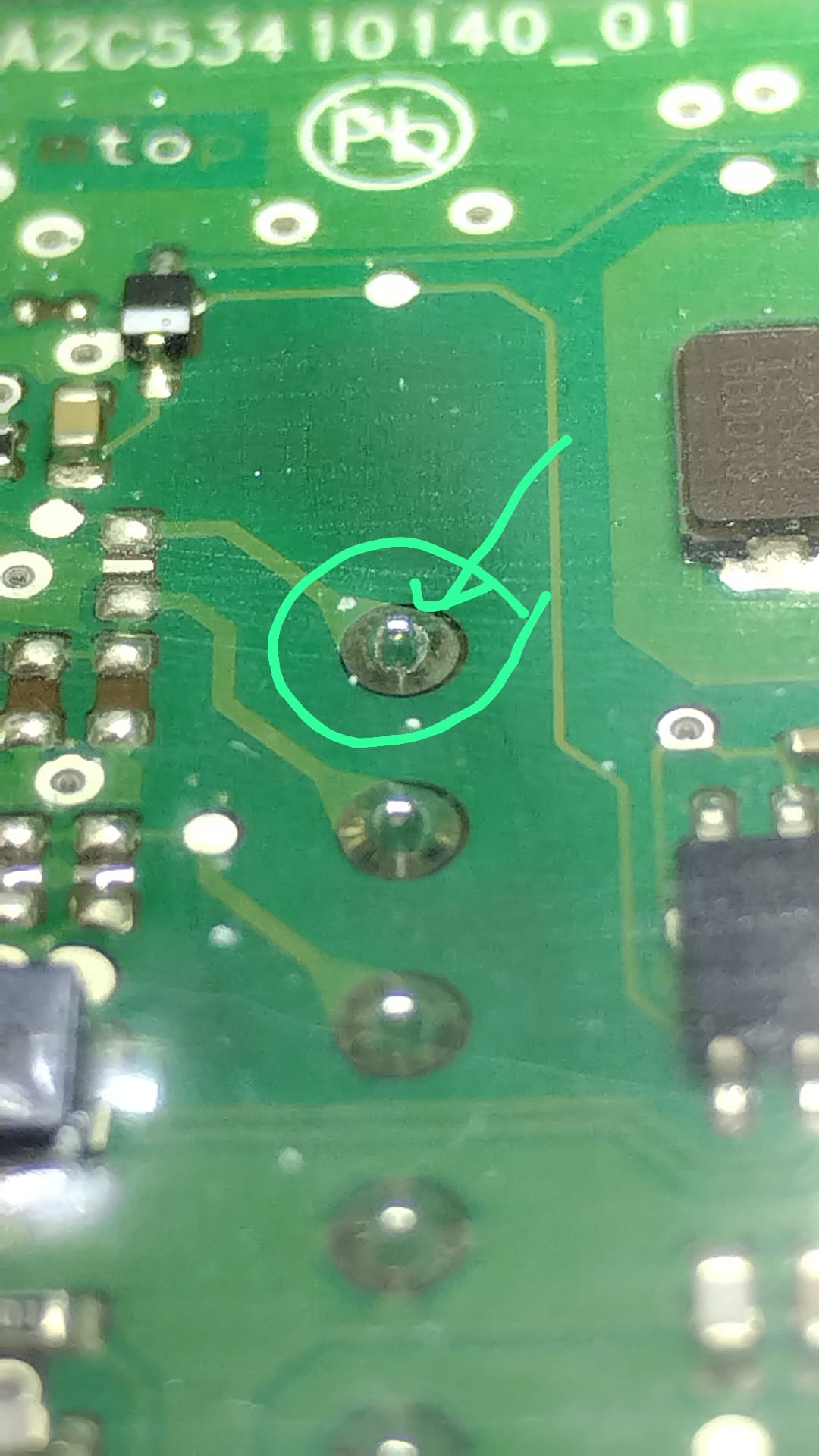

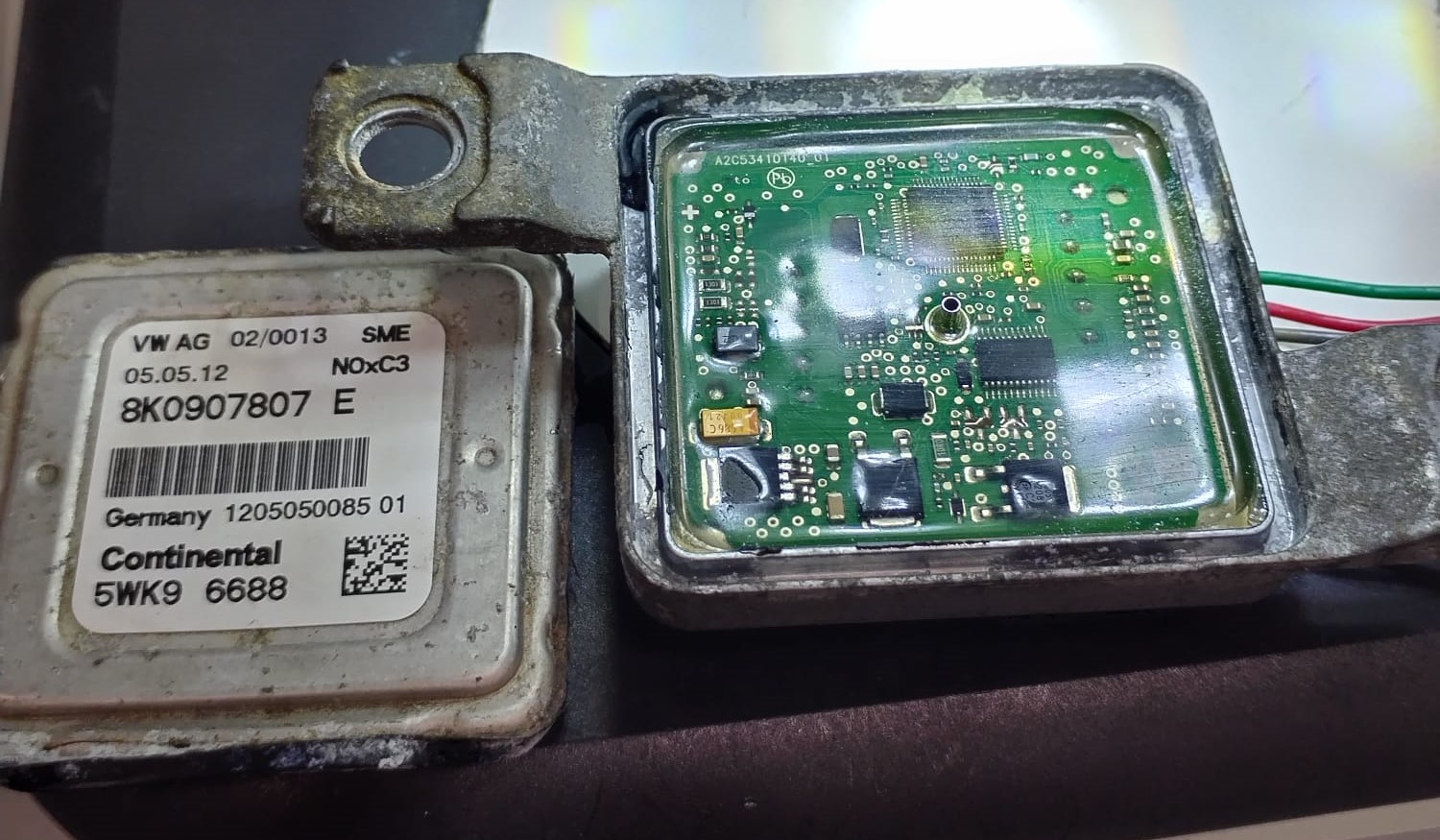

Seit Jahren ärgere ich mich nun bei meinem Alhambra / Sharan aus 2012 mit der Abgasnachbereitung herum. Jedes Jahr ist irgendwas anderes defekt was die Umwelt retten könnte. Diesmal der NOX Sensor von Firma "C". Der Fehler äußert sich in "sporadischen" Ausfällen Geber 2 für NOx Bank 1 P229F. Ursache sind gealterte Lötstellen am Stecker, siehe Bild. Man könnte jetzt das dauerpappige Silikon wegkratzen und nachlöten, hab ich mir gespart und einen neuen Sensor geholt. Was ich sagen wollte, wir verbieten Blei im Lot und dafür können wir viel mehr wegwerfen... gut der Wagen ist >200000Km gelaufen, aber ich bin noch vom Schlag, was gut gepflegt wird hält ewig, hier hat man leider keinen Einfluss mehr.
Es wäre jedoch einfach gewesen, genau das zu tun das Du Dir gespart hast...

Was willst du am NOX Sensor inklus Steuergerät nacharbeiten ? Nur zur Info
- erfolgreiche Diagnsoe beinhaltete das man den Fheler findet und reproduzieren kann
- Wenn 1 erfolgreich ist, wird ein neues Teil eingebaut, evtl Adaptiosnwerte rücksetzen und gut. Kunde kann evtl am selben Tag das autoi wieder haben.
Jetzt zur Realität kein Mensch in der Werkstatt wird sich heute hinsetzen und am NOXSTG irgendwas machen wenn man die ganzen Vorraussetzungen nicht hat um das NOXSTG wieder dicht zu bekommen. Genau dafür gibs den Recyclingkreislauf wo Altteile in dne Aufbereitungsmarkt fließen und dort in aller ruhe wieder flott gemacht werden.

Mir ging es darum, dass vielleicht in Zukunft jemand hier ins Forum stolpert und das Teil nacharbeitet, statt neu kauft.
Stimmt und das Wesentliche dazu steht dort:
D.h. er hatte eine günstige Quelle für das Ersatzteil. Alles andere waren Diskussionen im Abseits des Threadthemas.
