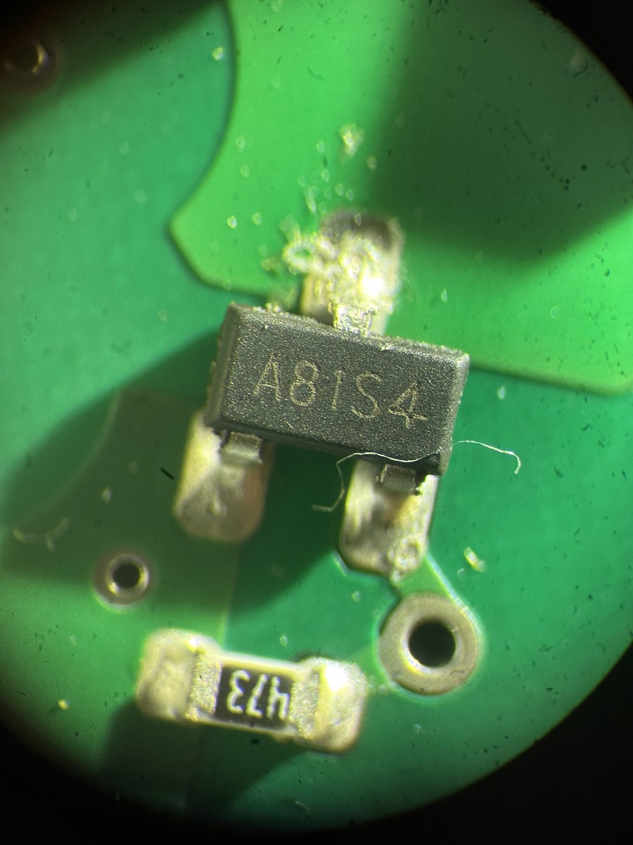

Ich repariere gerade eine Bosch Spülmaschine mit dem Fehler E69 - 00. Es
scheint als wäre ein Bauteil auf der Platine defekt mit der Bezeichnung
A81S4, da die Pins untereinander einen Kurzen haben. Es sollte ein
Transistor/Mosfet sein da damit zwei Magnetventile mit gleichgerichteter
Netzspannung angesteuert werden.
Leider finde ich so gar nichts dazu im Netz. Such ich irgendwie falsch
oder hat jemand eine Ahnung wie ich das Bauteil sonst identifizieren
könnte? (Außer die Platine zu rekonstruieren und ein drop-in
rauszusuchen ;-) )

von Achim M. (minifloat)
Eine BAS20?
mfg mf
von Mario M. (thelonging)
SI2308 wäre mein Tipp.
von Rainer W. (rawi)
Achim M. schrieb:
> Eine BAS20?
Die Leiterbahn an Pin 2 würde in dem Fall nicht so richtig Sinn machen.

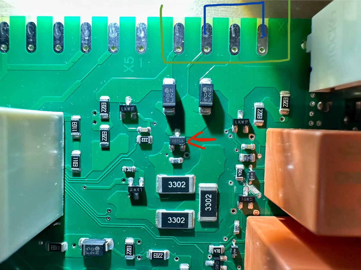

Sooo ich hab nochmal einen genaueren Blick auf die Platine geworfen:
Der A81S4 scheint beide Massen zu verbinden, die eigentlichen
Transistoren sind die zwei LKW16, links und rechts über dem A81 (Roter
Pfeil). Oben ist ein grüner Kasten markiert, dort sind die beiden
Magnetventile angestöpselt. Zusätzlich sind die beiden Massen (nehm ich
einfach mal an) auf der Rückseite der Platine zusammengeführt (blaue
Linie).
Im Anhang ein Bild der Platine und die Bezeichnung der Transistoren.
So 100% erschließt sich mir die Funktion des A81S4 noch nicht, da sind
die Analogspezis hier gefragt :-)
von Thomas W. (goaty)
Ein Widerstand links vom orangenen Teil sieht auch irgendwie komisch
aus.

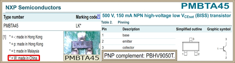

Siehe auch hier:
https://www.elektroda.pl/rtvforum/topic3788463.html
"PBHV9050T" ist dort verbaut.

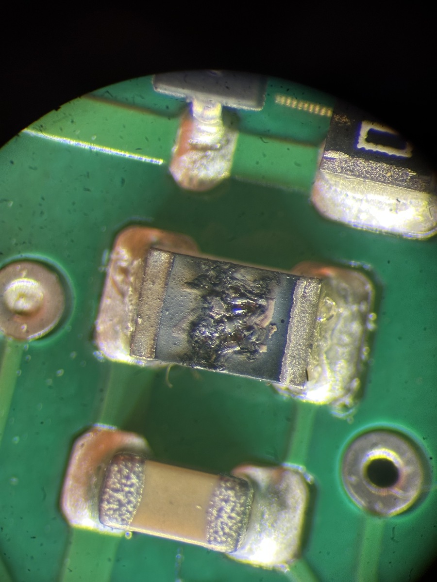

von Mao D. (nanovolt)
Super, Vielen Dank Thomas! Der 470 Ohm Widerstand scheint ein heißer
Kandidat zu sein, ich überprüfe das direkt mal und melde mich dann

Komplette Fehlerbeschreibung bis jetzt:
Beim Einschalten kam direkt der Fehler E69-00 (Anscheinend Fehler in der
Ansteuerung des Zugabeventils/Ablaufventils). Der oben verlinkte Fehler
mit dem Widerstand war tatsächlich 1 zu 1 bei mir genauso. In dem Link
werden zwei Widerstände getauscht, einer vor dem Schalttransistor (2.2k
Ohm, der auf meinem Bild) auf der HV-Seite und einer nach dem
Steuertransistor, der den Schalttransistor ansteuert (470Ohm). Beide
waren offensichtlich durchgebrannt.
Nachdem ich jetzt beide getauscht habe, kommt beim Stecker einstecken
der Fehler E01-00. Wenn ich die Maschine über die Ein-Taste resette
kommt wieder der Fehler E69-00.
Bleibt eigentlich nur noch die Transistoren, habe die Vermutung dass der
Schalttransistor die Netzspannung in den Steuerkreis gespeist hat und
dadurch die Widerstände geplatzt sind. Ich hab leider den Fehler gemacht
und nur die WIderstände getauscht und die Maschine dann eingeschaltet.
Ich hoffe einfach mal dass der Rest der Elektronik jetzt nicht abgekackt
ist weil wieder Netzspannung in den Steuerkreis gelangt ist… Naja :-)
Oder hat jemand Einwände gegen meinen Gedankengang?

https://www.mouser.com/datasheet/2/395/TSA884_E15-1918682.pdf
von H. H. (Gast)
