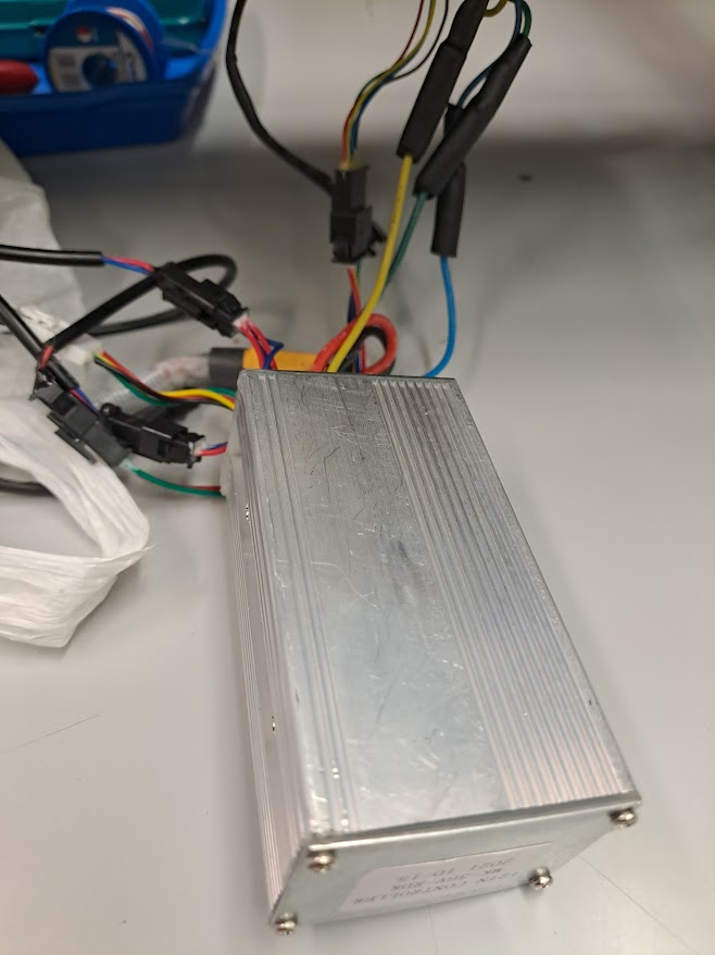

Forum: Fahrzeugelektronik Elektroroller rollt nicht. Akku OK, Steuerung OK.
von Schlaumy W. (schlaumy)
Hallo!
Ich soll für einen guten Freund den Roller seiner Mutter reparieren. HSW
ES6
https://share.google/sfLleEzloprzSAHTb
Akku scheint OK zu sein, 36V Lithium Akku liefert 40,4V.
Anzeige schaut normal aus. Licht lässt sich ein- und ausschalten. Aber
wenn ich den Geschwindigkeitsdrehdings am Lenker bestätige, passiert
nichts.
Vom Controller finde ich keine Infos im Netz, kein Datenblatt, nichts.
"12in controller mk-36v-rdk" steht drauf.
Ich will vermeiden, die mit Schrumpfschlauch gesicherten Drähte
aufzumachen. Aber vielleicht muss ich das tun, um zu prüfen, ob a) die
Wicklungen in Ordnungen sind und b) ob der Controller tatsächlich 3
Wechselspannungen ausgibt.
Oder wie kann ich sonst weitere Fehlersuche machen?
Mich würde ja schon interessieren, was die ganzen Anschlüsse tun.
LG, Schlaumy
Hier ein Foto

von David G. (Firma: 10.08.1985) (follow2000)
Hallo Schlaumy,
diese Controller sind sich alle etwas ähnlich.
Du solltest kontrollieren ob eventuell das Signal der Bremse richtige
anliegt. Das ist überweise ein Öffner.
Wenn dieser geöffnet ist heißt das Bremse gedrückt und man kann kein Gas
geben. Der Motor sollte 3 Wicklungsanschlüsse haben. Die kann man
ohmisch durchmessen und vergleichen. Ich gehe davon aus das er 3
Hallsensoren verbaut hat. Das heisst irgendwo gibt es eine dünnere
5polige Leitung vom Motor die du mal checken kannst Belegung ist meist
Versorgung+
Versorgung-
Signal1
Signal2
Signal3
Deshalb auch 5 polig.
Wenn du in der Lage bist das alles zu kontrollieren bist du schon weit
gekommen. Die Kontroller sollte man auch günstig neu bekommen.
Das Gaspedal kannst du auch mal checken. Ist meist ein Poti wo alle 3
anschlüsse überwacht werden.
Nein, ich weiß, wie solche Motoren funktionieren. Aber ich möchte diesen
Roller wieder zum Laufen bringen. Scheinbar bin ich nicht weiter
entfernt. Ich würde jetzt mal Wicklungen durchmessen und dann schauen,
was der Controller auf den Phasen tut.
Ich möchte auch gerne messen, was der Drehring am Lenker macht. Aber die
Leitungen sind alle gleich schwarz und nicht beschriftet. Und da ich
kein Datenblatt habe...
Danke! Guter Tipp. Aber welcher Anschluss ist welcher?
Hatte ich vor. Nächster Schritt.
Stimmt. Die kenne ich. Wie kann ich die Funktion testen?
Aber welcher passt?
Werde ich machen.
Super! Vielen Dank für die tollen Tipps!
LG, Schlaumy

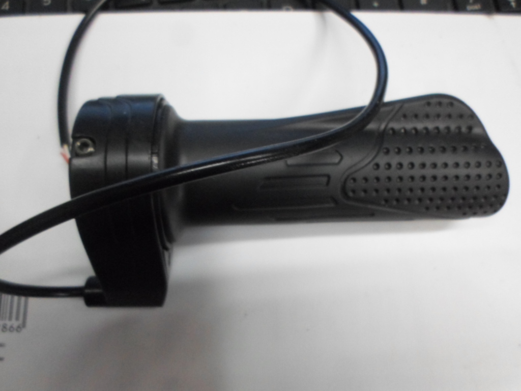

von Ralf X. (ralf0815)
Warum ein Poti in einem dermassen der Witterung ausgesetzten Teil?
Ich kenne die Gasgriffe der E-Zweiräder nur mit Hallsensor.
Das Teil ist doch sehr einfach zu kontrollieren. Sind doch überall
Stecker dran. Die Sensorleitung vom Motor 5 (adrig) kannst du bei
abgesteckten Stecker an der Kontroller Seite nur die Versorgung Spannung
kontrollieren. Du müsste im betrieb auf den 3 Sensor Leitungen messen
und dann sollte jeder beim drehen des Motors HIGH und LOW ausgeben.
Wegfahrspeere ist Blödsinn. Nicht bei so einem billigen Teil.
Die Kontroller sind meist schlecht (bis garnicht) gegen Wasser
geschützt. Ich würde mich auf Bremse und Gaspedal konzentrieren.
Ich würde mich auf die Bremse konzentrieren. Wenn da ein Kontakt
schlecht oder abgerissen ist macht der Roller Fahrtechnisch nichts mehr.
Ist meist ein 2 poliger stecker.
Einfach Akku abstecken und in die 2 poligen Stecker ohmisch reinmessen,
dabei die Bremse immer drücken und loslassen. Hat man dann schnell
gefunden. Wenn man den nicht findet hat man den Fehler gefunden, dann
kabel nachverfolgen.
OK. Wie funktioniert das genau? Winkelgeber mit einem Metall Ring mit
Graycode und Hallsensoren mit Dauer-Magneten? Luftspalt klein=1, groß=0?
Aber ich denke, es wird ein Poti sein. Der Anschluss hat 3 Pins.
Hallsensor fest verbaut, Permanentmagnet im Drehgriff.
Bei dem geringen Drehwinkel um meist 70° braucht niemand Seilsprünge
machen.
Das haben Standard-Hallsensoren auch.
+, - und sense.
Und leider kann man sie durch laienhafte Messmethoden bedeutend leichter
zerstören, als Potis...
> Naja, wenn ich mit einem Standard-Fluke-Widerstandsprüfer messe, wird ja
> wohl nichts kaputt werden.
Gasgriff und Motorsteuerung werden wohl dreiadrig mit rot, schwarz und
weiss verbunden sein.
Im betriebsbereiten Zustand sollten an Rot 3,3 oder 5 V zu Schwarz
anliegen.
Sind die nicht vorhanden, musst Du am Gasgriff nicht weiter suchen.
Ansonsten solltest Du zwischen Schwarz und Weiss eine vom Drehwinkel des
Gasgriffes abhängige Spannung messen können.
