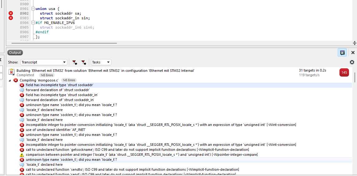

von Micha (michael_schwaer)
Johannes schrieb:
> Wenn es wirklich mühelos und einfach sein soll, schau dir mal den
> Mongoose IP Stack an. Die Implementierung von LWIP seitens STM zusammen
> mit der HAL ist echt ein gefrickel. Beim F7 etwas besser als beim H7
> aber kein Vergleich zum Mongoose Stack. ControllersTech auf Youtube hat
> eine gute Erklärung dazu gebracht, kann ich jedem empfehlen der Ethernet
> mit einem STM Cortex M7 umsetzen will
Danke für den Tipp.
Der "2-minute integration guide"
https://mongoose.ws/documentation/#user-guide  hört sich gut an, aber
beim Compilieren gibt es etliche Fehler. Mann muss noch einige includes
angeben, das war noch recht einfach.
Man muss auch noch eine Datei "mongoose_config.h" anlegen und hoffen,
dass die Einträge dann korrekt sind.
Es gibt nun "nur" noch 145 Fehler... In 2 Minuten ist das definitiv
nicht lauffähig. Ich denke eher 2 Stunden oder gar 2 Tage.
