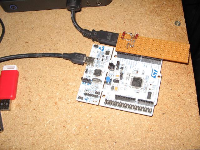

Moin,
Alzont: Ein Umschalter fuer 2..4 PCs, mit dem (USB)-Maus und -Tastatur umschaltet, waere ganz nett. Die PCs, die gerade nicht an Maus und Tastatur "geschaltet" sind, sollten aber immernoch die angeschlossene Maus & Tastatur auf ihrem USB-Port "sehen", nur halt "unbetaetigt". Also kein simples Umschalten der USB-Leitungen. Gibt bestimmt sowas, nur wie heisst das und was kost' das?
Aus Spassgruenden koennt' ich mir auch vorstellen, das selber zu bauen/programmieren, wenns das nicht gerade an jedem Eck fuern Appel & Ei gibt. Kennt da jemand was auf Github oder von Ratiopharm? Bin mir nur etwas unsicher, auf was fuer HW. Raspi pico haett' ich z.b. da, oder auch irgendein aelteres STM32 Evalboard (muesst ich erst wieder finden). Nur haben die Dinger ja potentiell zu wenige, unabhaengige USB-Ports. So wie ich das sehe, braeuchte ich ja 1-2 USB-Hosts oder einen Hub (zu Maus/Tastatur) und 2..4 USB-Peripherals (Seite zu den PCs)... VNC, ssh, etc. sind ploet; will nach Reboot eines PCs ja z.B. auch mal was im BIOS aendern koennen oder beim GRUB was tippern oder auch mal SBCs statt traditionellen PCs laufen lassen koennen.
Gruss WK

OP #7943230
Moin,
Ok, vielen Dank schonmal fuer die qualifizierten Antworten. Scheint ja doch preislich so zu sein, dass man/ich da schon mal drueber nachdenken werde, sowas "selber" zu basteln, wenn man/ich eben gerade /keine/ USB-Leitungs-Multiplexer haben will, sondern was, wo das Umschalten keine Enumeration ausloest.
So wie ich das sehe, braeuchte ich z.b. ein paar STM32 mit jeweils einem USB-OTG, fuer jeden der Ports einen (also z.b. 6 Stk fuer 4 PCs, Maus und Tastatur), die sich dann untereinander ueber z.B. SPI oder so die USB-Nachrichten jeweils an den richtigen Partner rueber- und nueberschieben, waehrend die STMs an den unbeteiligten Ports halt ihre SPI Fuesse hochziehen und brav nur die entsprechenden Descriptoren an den PC vermelden, wenn der fragt. Oder was ist sonst ausser STM32 so gerade hip an billigen µControllern mit eingebautem USB-OTG, SPI, und ein paar GPIOs und GNU-Toolchain?
(Jaaa, ich weiss, ist saukompliziert, dauert ewig, etc. bla. Aber mir pressierts nicht arg und ich bin schon gross,kann C ganz ohne ChatGPT programmieren und hab' auch schon mal die ein oder andere Platine zusammengespaxt).
Gruss WK

OP #7944609
Moin,
OK, also obwohl Software mit unklarer Lizenz und Patches, die Microsoft nicht mag, ja auch in einer ziemlich reinen Linuxumgebung fast zu verlockend zu sein scheint - Nee, willich nicht, brauch' ich nicht. Hab' auch meine Zweifel, ob man damit - wie schon im ersten Post angedeutet - auch in einer GRUB Konsole tippern koennte. Ich will Hardware.
Dank einiger sinnvoller Posts hier konnte ich mir einen ersten Ueberblick ueber die Preisrange (und wenn im www keine Preise stehen, sondern ich soll ein Angebot erfragen, ist's mir eh zu teuer) von aehnlichen Produkten bilden. Danke nochmals dafuer.
Und nachdem ich jetzt mal die ersten, unendlich schwierigen, ja eigentlich voellig umoeglichen, Jahre dauernden Schritte zu den Themenkomplexen: LED blinken und USB am STM32 angegangen bin, halte ich's doch fuer nicht ganz ausgeschlossen, dass ich mir da mal selber was zusammennageln koennte.
War jetzt keine Arduinolib, die ich zusammenkopiert habe, sondern was von github, ericherman/stm32f4-discovery-example. Das Finden meines EvalBoards, USB-Buchse und Buchsenleiste in meinem pedantisch organisierten und immer aufgeraeumten Labor und Zusammenbraten war da deutlich zeitraubender und fordernder, als das Anpassen der SW von Discovery- auf Nucleoboard.
Fuer die Freunde von hochwertiger Pressspanplatte und 2ter USB-Nachruestung an einem Nucleoboard anbei ein Foddo und dmesg vom Hostrechner beim an/stoepseln
root@mi351:~# dmesg -W
[102143.084857] usb 3-2.4: new full-speed USB device number 20 using xhci_hcd
[102143.295467] usb 3-2.4: New USB device found, idVendor=dead, idProduct=beef, bcdDevice= 2.00
[102143.295488] usb 3-2.4: New USB device strings: Mfr=1, Product=2, SerialNumber=3
[102143.295495] usb 3-2.4: Product: rotate-chars adapted by derguteweka
[102143.295500] usb 3-2.4: Manufacturer: An open source community team
[102143.295504] usb 3-2.4: SerialNumber: prototype_v0
[102143.305083] cdc_acm 3-2.4:1.0: ttyACM1: USB ACM device
[103019.059062] usb 3-2.4: USB disconnect, device number 20
(Jaaa, ich weiss: ein CDC device ist keine Maus oder Tastatur...)
Gruss WK
