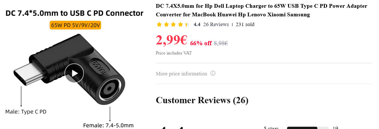

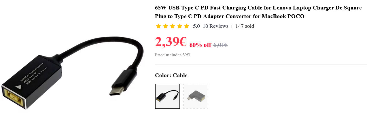

Wenn der Dell 20V am PD Netzteil zum Laden benutzt, dafür gibt es
passende Umsetzer, siehe Bild.

von Franc W. (franc)
Habe so einen Adapter mal bestellt, aber mein Lenovo gibt nur 19 Volt
raus, steht drauf. Ich hoffe es geht trotzdem, werdes berichten...
