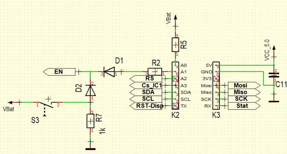

ich würde gerne über den Widerstand R5 (1kOhm) in der angefügten Schaltung die Batteriespannung in meiner Arduino Anwendung messen. Aus der Akkuspannung eines kleinen Lipo macht ein Step-Up-Wandler, den ich per EN anschalte, 5V, die ich für die Applikation benötige. Das Problem ist, dass ich im ausgeschalteten Zustand der Schaltung (EN=LOW) eine Spannung von ca. 0,8V an VCC messe. Nehme ich den Widerstand R5 aus der Schaltung geht die Spannung nach einiger Zeit gegen 0 an VCC. Egal, ob ich den EN-PIN als Eingang oder Ausgang definiere, bleibt hier diese Restspannung. Auch wenn ich anstatt des R5 einen Spannungsteiler verwende, bleibt diese Spannung bzw. ich sogar noch höher. Habt ihr eine Idee, welcher Mechanismus hier dahinter steckt und wie ich auf einfache Weise eine grobe Spannungsmessung an der Batterie vollziehen kann?
Vielen Dank schon mal, Michael

Ohne Stromversorgung ist da gar michts definiert, außer dass die Spannung ab sämtlichen Pins nicht viel höher als VDD (also 0 Volt) sein darf.
Dein Widerstand bzw. Spannungsteiler legt (im ausgeschalteten Zustand) eine unzulässig hohe Spannung an den analogen Eingang. Dessen interne ESD Schutzdiode leitet den Strom zum VDD Pin hin ab.

Benutze einen elektronischen Schalter vor dem Spannungsteiler. Ich schätze, du brauchst zwei Transistoren.
Aber warum steigt dann die Spannung zwischen VCC und VDD auf diese ca. 0,8V , wenn die ESD Diode am PIN die Spannung einfach nur ableitet?
Nemopuk schrieb:
Wenn Strom zum Versorgungspin hin fließt, steigt dort zwangsläufig die Spannung an. Je mehr Strom, umso mehr Spannung.
Weil: Stromfluss erzeugt Spannung (und umgekehrt). Siehe Ohmsches Gesetz.
Der "Widerstand" an dem hier die Spannung entsteht ist alles, was zwischen VDD und GND leitfähig ist.

Ich habe eben nochmal nachgemessen, die Spannung am PIN-Eingang ist sogar unter den 3,3V. Ok, die Spannung an der Schaltung ist ja nur in so einen Zwischenzustand von ca. 0,8V, weil der Step-Up-Wandler ausgeschaltet ist. Wie kann ich es verhindern, dass eine Spannung am PIN, die Spannung VCC in einen undefinierten Zustand bringt?
#7943128

Nein, diese Diode sitzt zwischen dem Eingangspin und VDD. Der Strom fließt von VDD aus weiter in Richtung GND. Durch alles hindurch, was da halt dran hängt.

Zeichne doch einmal einen vollständigen Schaltplan, bei dem auch klar dargestellt ist, was sich zwischen K2 und K3 abspielt, inklusive internen Schutzbeschaltung.
#7943133
Die Zulässige Spannung an allen I/O Pins ist knapp über VDD. Normalerweise 0,5V mehr.
Deine VDD sind gerade nicht 3,3V sonder 0,8V. Also darf am Eingang nicht mehr als 1,3V anliegen. Tut es aber, und genau deswegen fließt bei dir ein Strom, der nicht sein soll. Du betreibst das IC außerhalb seiner zulässigen Grenzwerte.

Die ESD-Diode am Pin leitet positive Spannungen nicht gegen GND ab, sondern gegen Vcc. Im Normalfall sollte Vcc ja höher als die Eingangsspannung sein, dann sperrt die Diode und hat keine Wirkung. Eine zweite ESD-Diode gibt es von jedem Eingang nach GND. Die leitet negative Spannungen ab.
Die 0.8V ergeben sich aus der Akkuspannung, abzüglich der 0.7V Flußspannung der Diode abzüglich des Spannungabfalls an R5. An Vcc hängt ja einiges Geraffel dran. Das zieht Strom und führt zu Spannungsabfall an R5. In letzter Konsequenz saugt die Schaltung so deinen Akku leer. Auch wenn der Stepup ausgeschaltet ist.

Wenn ich einen Spannungsteiler so dimensioniere, dass die Spannung nicht über 1,3V kommen können, könnte es doch auch funktionieren, oder?
Dann ist der SAM D21 nicht normal. Im Datenblatt steht "VDD+0.6V". (37.3 Absolute Maximum Ratings)

Das sind übrigens die Grenzwerte, bei denen der Chip gerade eben noch nicht kaputt geht. Für ordentlichen Betrieb sind die Absolute Maximum Ratings nicht maßgeblich. Bei den genannten 0,6 Volt kann schon unerwünschter Strom in den Eingang fließen.
Nochmal:
Die Spannung darf maximal ca. 0,5V über VDD liegen. Und VDD ist in ausgeschaltetem Zustand (wenn alles mit rechten Dingen zugeht) Null Volt. Also darfst du dann am Eingang nicht mehr als 0,5 Volt anlegen.

Sobald unerwünschter Strom fließt, greift das ohmsche Gesetz und führt durch Spannungsabfall an R5 zu einer Reduzierung der Spannung. Leider schweigt sich das Datenblatt aus, wieviel Strom dauerhaft durch die Diode fließen darf.

Und da stand mal vorsichtige 1mA drin. Ich denke, das kann man allgemein überall so annehmen, denn weniger Imax bzw. Ptot~0,6mW läßt sich auf so einem Chip eher gar nicht realisieren wegen der Wärmeableitung des Chips ;-). Gilt natürlich nur bei Schutzdiode direkt am Bondpad ohne weiteres Netzwerk dazwischen.

Und warum ist der R5 nicht rechts vom Schalter am Knoten R7/D2?
Ich kenne die Referenzspannung des SAMD21 nicht, vermutlich muß eh ein Teiler her, der die Batteriespannung in den zulässigen Bereich bringt. Zumindest ich würde den Teiler nicht direkt am Akku haben wollen, um den Akku ständig zu entladen.
Es macht auch Sinn, dem Akku mit R7 1kOhm dauerhaft zu belasten, weil der Rest der Schaltung zu wenig Strom zieht.
Scheint alles irgendwie hingewurstelt anstatt wirklich nachgedacht.
