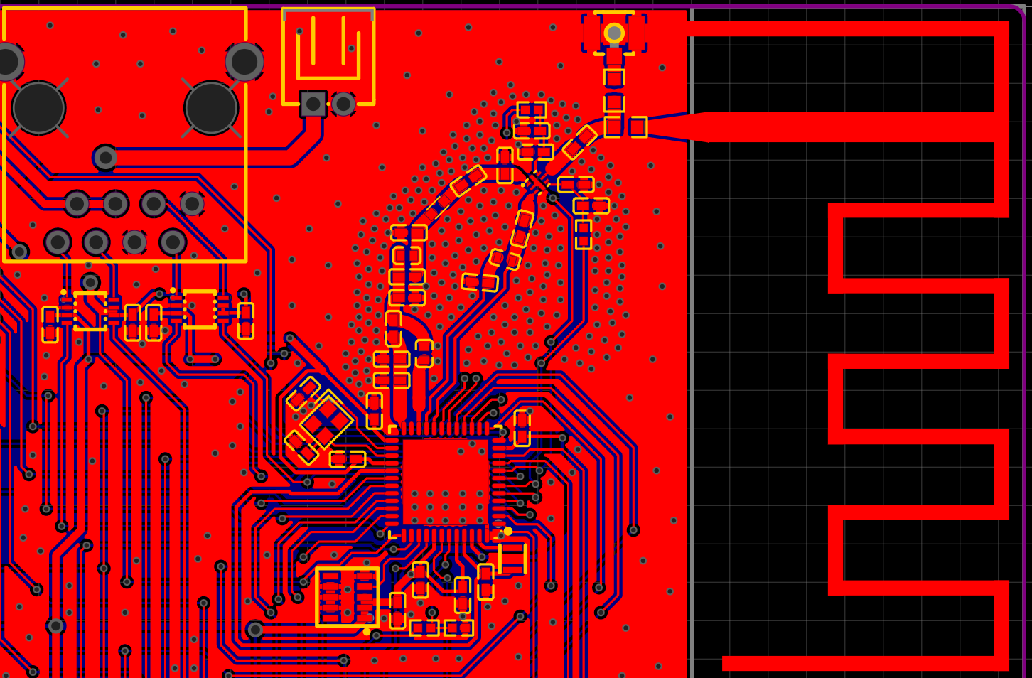

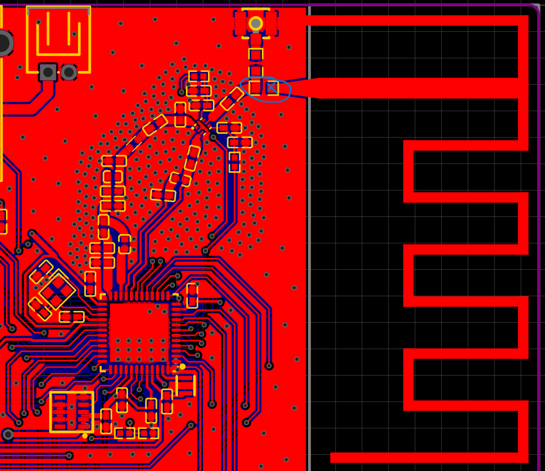

Habe mich zum ersten Mal an einem Projekt mit 868MHz-Antenne für
LoRa-Kommunikation versucht. Habe mir eine kleine Platine designt,
welche RF-Netzwerk, sowie PCB-Antenne drauf hat.
Für das design der PCB-Antenne habe ich mich an dem Design note DN023
von texas instruments orientiert. Folgende erkenntnisse habe ich
gesammelt:

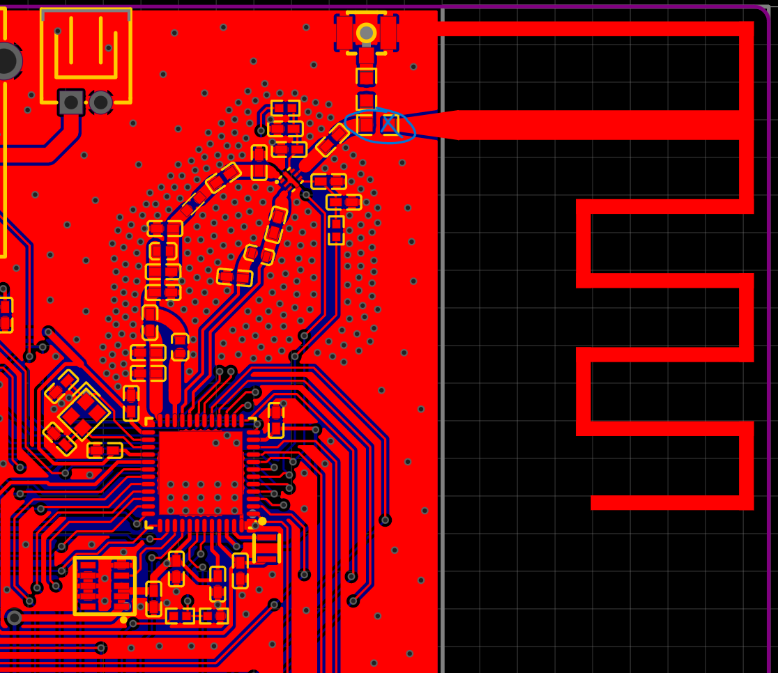

- Ich musste die antenne fast um eine "Schlangenkurve" kürzen, um die
antenne auf 868MHz zu matchen. Ich hätte da persönlich eher 4-5mm
erwartet und nicht gegen 40mm

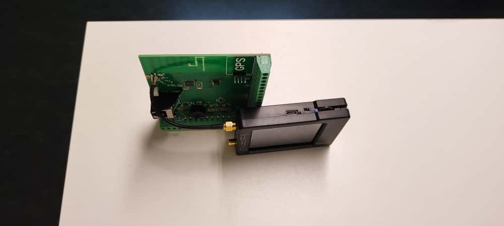

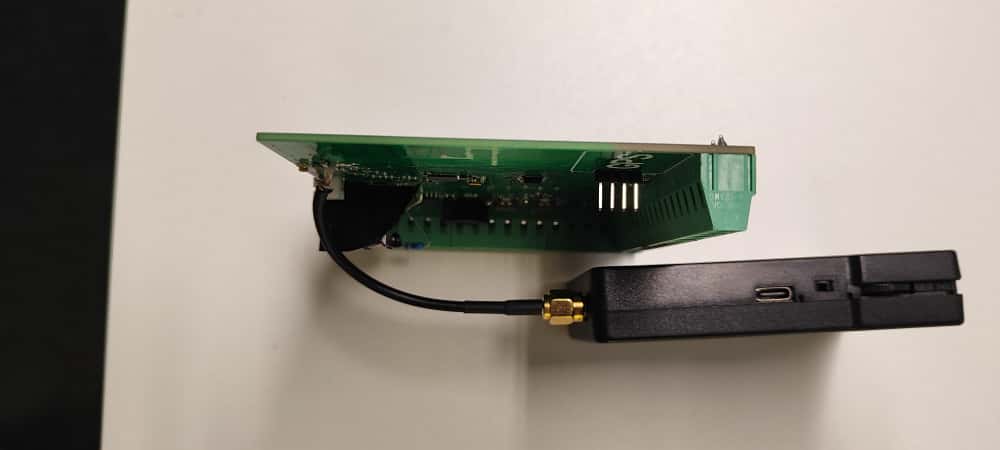

- das matching verhält sich anders bei abgelegten PCB vs.
aufgestellt/freistehendem PCB. Dies ist durchaus nachvollziehbar, jedoch
ist die resonanzfrequenz deutlich tiefer, als bei aufgestellter antenne
(ca. 50-100MHz)
Was sind eure Tipps dazu? Wie lassen sich diese Ereignisse erklären?

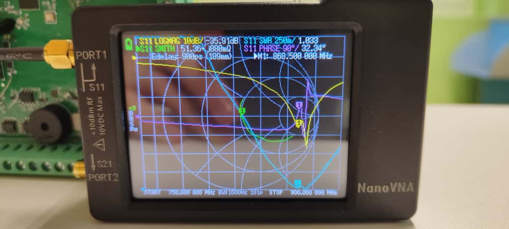

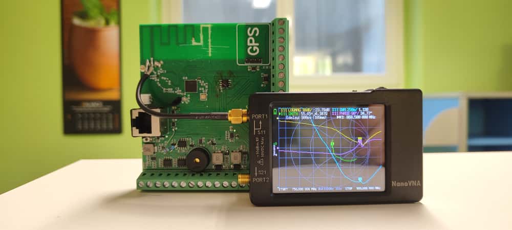

Oftmals lese ich auch, dass die Antenne in verbautem Zustand (inkl.
Gehäuse) getestet werden soll. Was tun, wenn dies wie in meinem Fall
noch nicht möglich ist? Habe mich für das optimieren der Antenne im
aufgestellten Zustand entschieden. (siehe Fotos)
Habe danach ein zweites, frisches PCB genommen und aktiv daten gesendet
über eine Distanz von 1meter zwischen meinem selbst designten Board und
einem Evalboard. Habe mein eigenes Board auf TX gestellt und das
Evalboard auf RX und mir das RSSI/SNR vom Receiver ausgeben lassen. Dies
hat mir bestätigt, dass die Antennenkürzung die Signalübertragung
optimiert hat und habe folgende Optimierung erzielt:
Vorher: BW 500kHz / SF 11: RSSI an empfänger von -70 und SNR von 7
Nachher: BW 500kHz / SF 11: RSSI an empfänger von -55 und SNR von 8
Vorher: BW 250kHz / SF 12: Kommunikation schlägt fehl
Nachher: BW 250kHz / SF 12: RSSI an empfänger von -55 und SNR von 5
Wollte ebenfalls tiefere Bandweiten testen, wie z.b. 125kHz und weniger,
dies klappte aber nur sehr sehr schwach bis gar nicht. Dies zeigt mir,
dass die Antennenoptimierung teilweise erfolgreich war und ich wollte

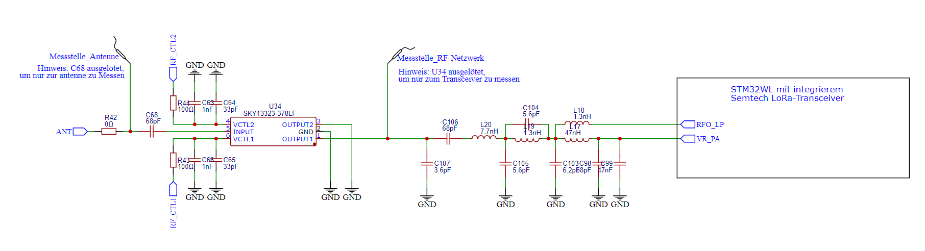

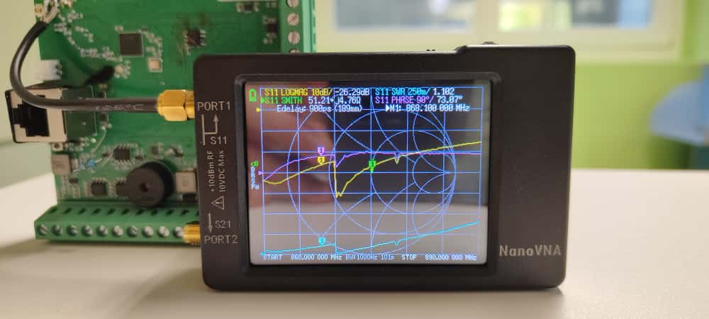

anschliessend noch das Matching-Netzwerk des TX-Pfades zwischen meinem
LoRa-transceriver (STM32WL) und der antenne angehen. Dies blieb jedoch
relativ erfolglos da ich z.b. 3x hintereinander eine Spule/Kondensator
gleichen Wertes einlöten konnte, jedoch 3x unterschiedliche resultate am
VNA angezeigt wurden. Wie würdet ihr da persönlich vorgehen? Die
SMD-Bauteile seien gem. Artikelbeschreibung +-5% und besser spezifiziert
und NP0/COG. Kann es trotzdem daran liegen, dass sich die Bauteile durch
Erhitzung mit Lötkolben im Lötmoment von der Kapazität/Induktivität
genug ändern, um mein Beobachtetetes verhalten herbeizurufen? Im Anhang
befinden sich Bilder vom Antennenmatching, Design note von TI, sowie
meine messschaltung exemplarisch dargestellt. Ich wäre sehr dankbar um
einige Tipps bezüglich Vorgehensweise und wo in meiner Schaltung am
meisten Optimierungspotential mit am wenigsten Aufwand besteht. Falls
mehr Informationen nötig sind, kann ich diese gerne reinsenden.
Danke im Vorraus

von Cartman E. (cartmaneric)
Manuel N. schrieb:
> Hallo,
Die Antenne wird zum einen bedämpft und zum anderen verstimmt.
Beides verstimmt die Antenne oder Elemente einer Antenne, z.B.
bei einer Yagi nach unten.
Man lässt sich vom Gehäusehersteller in spe Materialproben liefern.
Damit kann man dann ein "Pseudogehäuse" zusammenpfuschen. ☺
Die Materialdicke sollte die selbe wie beim fertigen Produkt sein.
Anfragen bzgl. der elektrischen Eigenschaften an den Hersteller
der Gehäuse sind im allgemeinen zwecklos.
Man kann auch noch einstellbare Matche vorsehen, um das Problem
zu lösen bzw. zu vermindern. Dann muss man mit einem VNA oder einer
Stehwellenmessbrücke am Ende der Fertigung eben noch abgleichen.
Eine wirkliche Verbesserung wäre z.B. eine gestockte 4-fach Quad.
Wenn deren Richtdiagramm zur Anwendung passt.
Fertige Patchantennen haben auch recht gute Wirkungsgrade, und sind
etwas handlicher. ☺
Die kann man z.B. bei Huber&Suhner kaufen.
von F. (radarange)
Irgendwas läuft da absolut falsch. Da liegt irgendwo ein sehr lästiger
Fehler vor, denn so schlecht sollte das nicht funktionieren.
1) Die massive Antennenkürzung funktioniert so auf keinen Fall, so
unfähig sind die Designer der Application Notes ja auch nicht.
2) Bei 1m Abstand bist du schon sehr nah dran. Besser mit deutlich mehr
Abstand testen, um den Empfänger in einem Bereich zu betreiben, in dem
er sinnvoll betrieben werden kann.
3) Sendeleistung?
4) Deine Modulation ist extrem aggressiv, mit auch nur einigermaßen
funktionierender Antenne müsstest du da bei SF7 mit 125 kHz Bandbreite
eine sehr gute Verbindung hinkriegen. Nicht ohne Grund reicht sowas
draußen kilometerweit, und hier hast du Probleme, das mit deinem
Testaufbau überhaupt zum Laufen zu bringen.

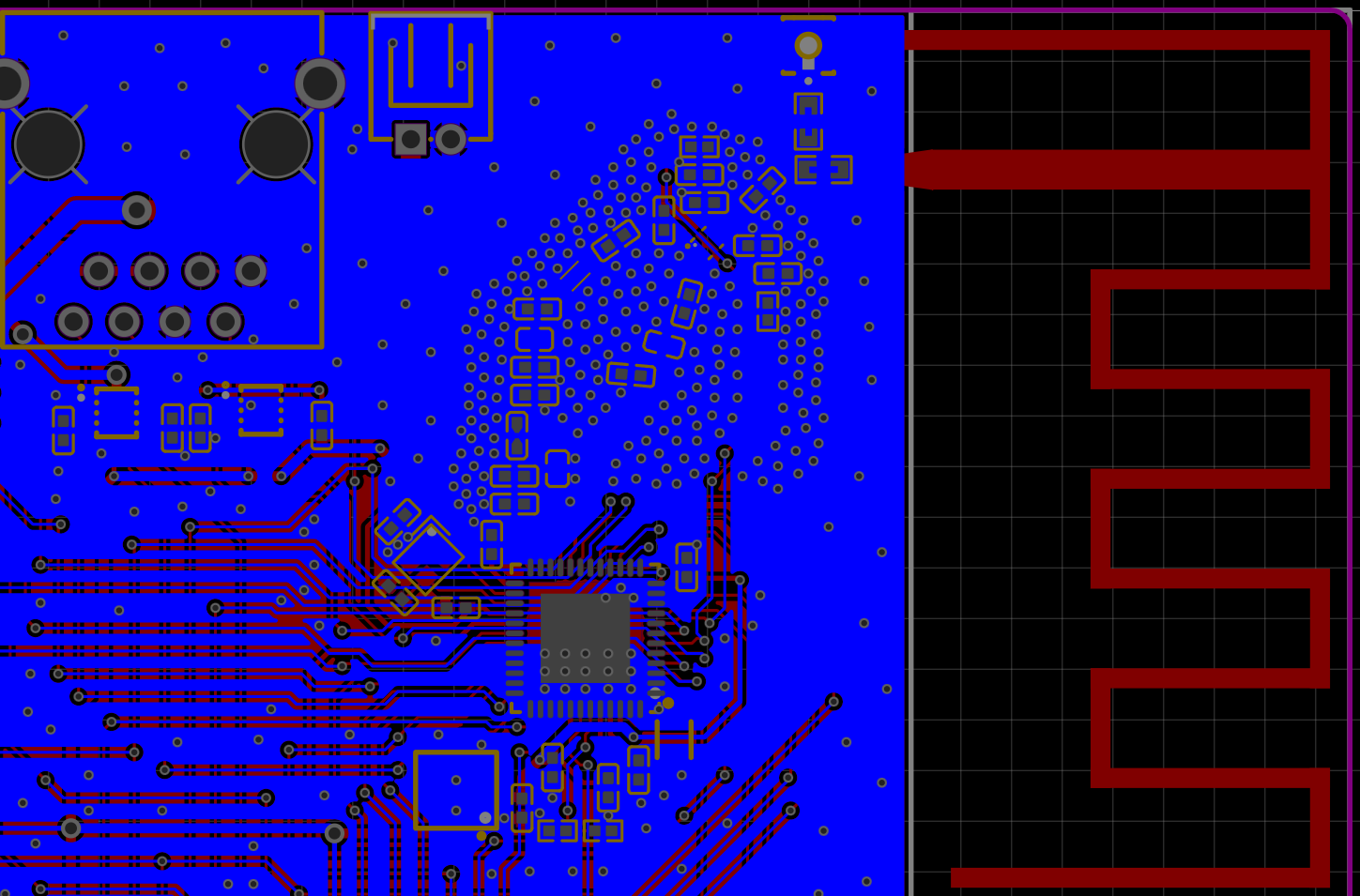

von Alex J. (mjoelnir)
Ist das Layout tatsächlich nur zweilagig (an ein paar Stellen schaut das
leider fast so aus) oder hast Du noch eine nicht gezeigte durchgehende
Groundlage?
Falls es nur zwei Lagen sind, wäre der Rückpfad vom Anpassnetzwerk zum
Transceiver durch die Leitungen auf der Bottomlage unterbrochen. Das
gleiche würde dann für den HF-Quarz gelten. Dann wäre ein mäßiges
Antennenmatching noch das geringste Problem an dem Design.

von Gerd E. (robberknight)
> Groundlage?
Was mir auch auffällt ist dass die Fläche für das Anpassnetzwerk relativ
"ausladend" ist. Auch die meisten Bauteile sehen mir recht grob (z.B.
0603 oder größer) aus. Ich würde schauen das wenn möglich dichter zu
packen und kleinere Bauteile zu nehmen.
Ergibt weniger Verluste auf der Ebene des Anpassnetzwerks, kleinere
Kondensatoren haben weniger parasitäre Induktivität.

von Manuel N. (manuelambaum)
> Groundlage?
Ist nur 2-Lagig. Im anhang sind nochmals Bilder von top- und
bottomlayer. habe eine Via untendurch am Matchingnetwerk (Ansteuerung
RF-Switch). Kenne mich da leider relativ wenig aus mit den Strömen, wie
diese Rückfliessen. Kannst du mir helfen, wie die ströme rückfliessen?
Vom Matchingnetwerk, resp. von der Antenne?
Habe fast nur 0402 Bauteile genommen. Wollte das Matchingnetwerk mit
genug platz gestalten, um einfacher die Bauteile umlöten zu können. Was
meinst du mit "dichter" zusammenpacken genau? Gilt je näher die Bauteile
zusammen desto besser? Werde dies beachten für nächste designs
von F. (radarange)
Jens G. schrieb:
> Vielleicht hat er auch nicht beachtet, dass die Herstellerangaben nur
> für ein bestimmtes Platinenmaterial und Geometrien gelten ...
Das ist die TI Application Note für so IoT-Geräte. Da wird sicher kein
Rogers verwendet, sondern stinknormales FR4. Ausgelegt ist die Antenne
für 0.8mm dickes Platinenmaterial, aber die Design Note spricht davon,
dass das nicht so entscheidend ist, da ja nichts unter der Antenne ist.
Die Geräte müssen billig sein, die Anpassung der Antennen auch nicht
perfekt. Das passt schon.
Hier ist der Link zur Design Note:
https://www.ti.com/lit/an/swra228c/swra228c.pdf
Bei freier Sicht kriegt man mit LoRa und irgendwelchen mäßig
funktionierenden Antennen (Stück Draht, kleine Multiband-Antennen, usw.)
locker mehrere Kilometer Reichweite hin. Nun ist deine RSSI natürlich
relativ stark, daher empfehle ich, den Test mit weiter
auseinanderliegenden Geräten zu machen, mit der Sendeleistung
runterzugehen und vllt. als Gegenstelle auch mal ein bekannt
funktionierendes Gerät mit bekannt funktionierender Antenne zu nehmen.
Ein mismatch auf beiden Seiten erschwert die Fehlersuche dann doch ganz
erheblich.
Jetzt wäre es gut, mal Bilder mit genauen Abmessungen der
Antennenelemente zu haben, damit wir schauen können, ob sich nicht doch
irgendwo ein Fehler eingeschlichen haben könnte.
Eine weitere Frage: Warum eigentlich der Skyworks-Antennenschalter? Die
Antenne ist doch sowieso nirgendwo anders angeschlossen? Das
verkompliziert irgendwie alles massiv.

von Rainer W. (rawi)
Wie denn sonst?
Für optimale Abstimmung müsste das auch noch in der Zielumgebung mit
endgültiger Verkabelung passieren. Im realen Leben sind die Sender
selten im idealen Freiraum aufgestellt und so ganz klein ist das
beeinflussende Nahfeld bei 868MHz nicht.

1. Verstehe ich das richtig, dass die Antenne bei Messung in der Platine
angeschlossen war? Das darf natürlich nicht.
2. Außerdem fällt mir der etwas lang geratene Anschluss der Koaxleitung
auf, also der Teil ohne Schirm. So kurz wie möglich anschließen. Ist
aber wohl nicht der entscheidende Fehler hier.
3. Hast du den VNA mit der gezeigten Zuleitung zur Platine oder ohne
Zuleitung kalibriert?
4. Manchmal hilft auch ein Ferrit zur Gleichtaktunterdrückung über das
Koax. Wenn das Koax wg. Gleichtaktstörungen merklich mitabstrahlt (also
Teil der Antenne wird), dann erklärt das auch deine ermittelte
Verkürzung der Antenne.

Danke für deine Rückmeldung. Kann folgendes dazu sagen:
- Habe die antenne vom Matchingnetzwerk aufgetrennt (0Ohm-Widerstand
ausgelötet) und dort VNA reingehängt. Aus sicht des VNA's sollte daher
nur die Antenne sichtbar gewesen sein.
- Der teil ohne Schirm am Koax ist ca. 1cm
- Habe die Zuleitung kalibriert und kam auf ein E-Delay von ca.
900pikosekunden
- Wie müsste ich den Ferrit über das Koaxkabel legen? Wie müsste dieser
aussehen? Geht ein demontierter ferrit eines alten USB-Kabels?

Zur Antenne des TO:
Man sollte solche PCB Antennen nicht zu engstirnig betrachten.
Eine perfekte Anpassung ist bei solchen Designs eher nicht zu erwarten.
Das ist für eine ausreichend gute Funktion auch überhaupt nicht nötig.
Eine (hier angestrebte) super Anpassung ist eh wieder weg, wenn später
im Gerät eine lange Schraube in der Nähe ist, oder das Material des
Gehäuses die Resonanz verschiebt, oder Dämpfungseffekte zeigt (wurde im
Thread schon erwähnt).
Eine Anpassung, die auf dem VNA für glänzende Augen sorgt, ist eher bei
großen (Yagi o.ä.) Antennen sinnvoll, deren Umgebung prinzipbedingt ohne
große Einflüsse bleibt.
Also bei Montage über (Haus)Dach, oder auf dem Auto.
Bei so kleinen Antennen an WiFi oder Bluetooth Geräten etc. reicht meist
ein Stück Litze, dass ungefähr Lambda/4 lang ist.
Alles "bessere" merkt man nicht, da der zusätzliche Gewinn durch eine
Zunahme der Richtwirkung entsteht.
Das ist dann manchmal sogar kontraproduktiv.
Reflexionen in Wohnräumen sind so chaotisch und mächtig, dass dieser
Einfluss 90% ausmacht.
D.h.: Warum kommt mein WiFi Signal so schlecht im Schafzimmer an?
Weil alles andere (und nicht die Antenne im Device) dafür sorgt.
Sogar der Toaster, der in der Nähe vom Router oder so steht, macht
sowas...
