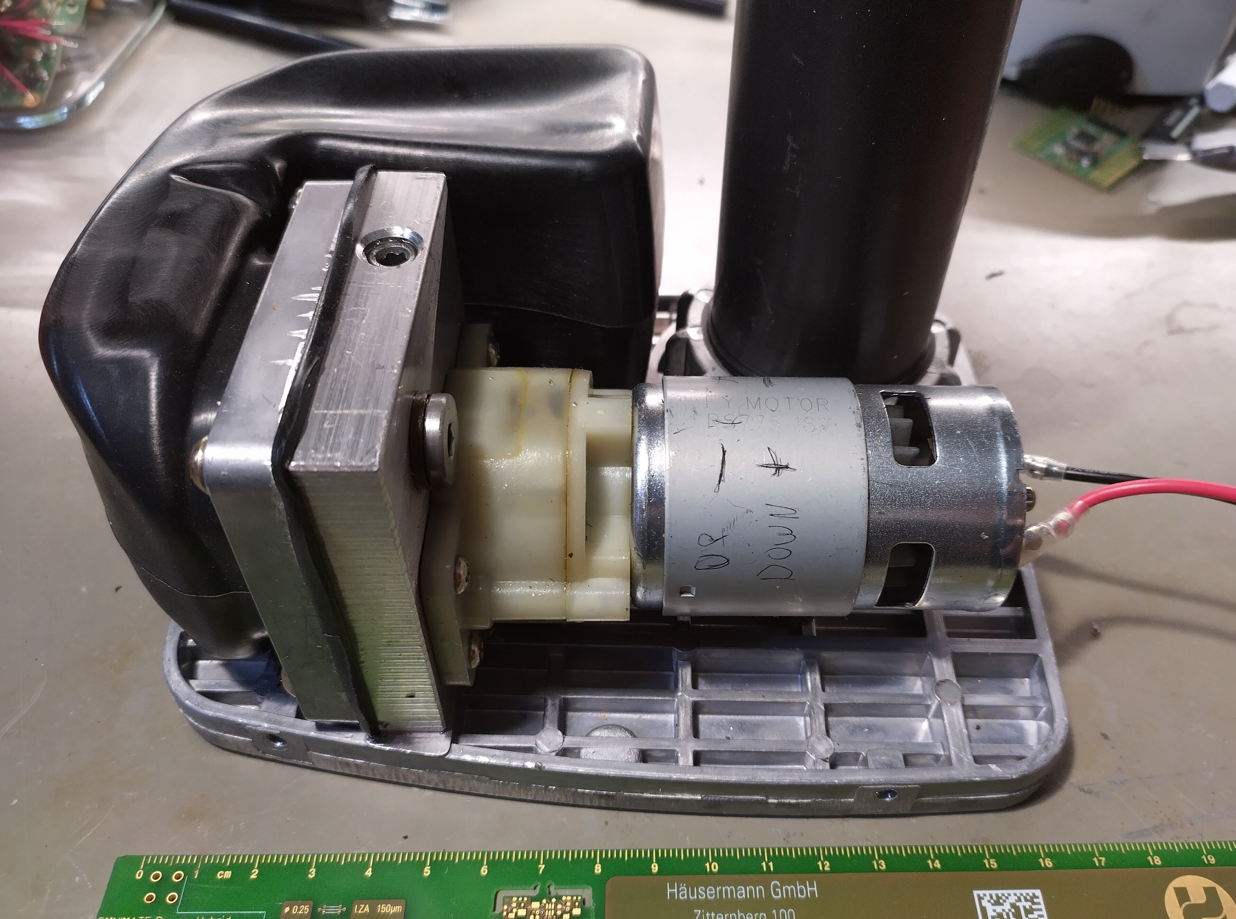

Für eine Hebevorrichtung (keine Sorge, ohne Gefärdung von Menschen etc
;-) ) brauche ich 8 Hebezylinder mit ca. 400mm Verfahrensweg und min. 2t
Hubkraft.
Aus einem alten, chinesischen "12V Wagenheber" habe ich eine im Prinzip
recht ideale Lösung ausgebaut: Es handelt sich dabei um einen 12V Motor,
Pumpe, Reservoir (das schwarze Gummiding) und einem Hebezylinder, der
sogar doppelt ausfährt. Keine Ventile o.Ä. zu erkennen, wenn am roten
Kabel 12V und am schwarzen 0V anliegt fährt der Zylinder ein (ca. 3A im
Leerlauf) und wenn am roten Kabel 0V und am schwarzen 12V anliegt fährt
der Zylinder aus (max. 10A wenn er meinen Kleinwagen anhebt, mehr kann
ich nicht so einfach testen)
Ich habe so ein Hydrauliksystem ohne Schaltventile bisher nirgends
gesehen und hätte gerne mehrere davon, wie nennt man sowas? Idealerweise
auch mit freierer Anordnung der Komponenten, also einen
Hydraulikschlauch zwischen Pumpe und Zylinder.

A so habe mich vermutlich nicht ganz klar ausgedrückt: Ich suche nicht
den Wagenheber, sondern den Namen der Hydraulikvorrichtung (also
Zylinder mit nur 1 Anschluss unten und Pumpe). Das ist ja in meinen
Augen kein klassischer Hydraulikzylinder, denn die haben ja 2 Anschlüsse
(oben und unten) und fahren nicht besonders weit aus.
Und dann noch eine Bezugsquelle für diese Hydraulikvorrichtung, weil ich
eben nicht 8 Stück 12V Wagenheber kaufen und zerlegen will (und die
passen auch nicht ganz zu 100% weil es eben ein festes System ist)
Andere Anforderungen hab ich mal nicht, da wäre ich flexibel.

Der Fachbegriff lautet: Hydraulikzylinder einfachwirkend

Der Kolben wird definitiv auch eingezogen, die definition von
einfachwirkend ist doch "Die Arbeit kann nur in eine Richtung verübt
werden"
von Harry L. (mysth)
Eingezogen wird der Kolben schon, aber richtig Kraft bringt der nur beim
Ausfahren auf.

Allerdings hat dieses Prinzip auch ein Ventil, damit die Feder den
Kolben überhaupt wieder zurückdrücken kann. Hier wird es einfach nur ne
Zahnradpumpe sein, die das Öl von vorm Kolben nach hinterm Kolben pumpt,
und umgekehrt.

Normalerweise wird ein einfachwirkender Zylinder durch die Last
zurückgedrückt. Wenn die Pumpe aktiv Unterdruck erzeugt, wird er
natürlich auch durch den Umgebungsdruck einfahren.
Aber beim Einfahren ist der Druck nur max. 1 bar, beim  Ausfahren viel
mehr, je nachdem was die Pumpe hergibt.

Ich brauche 8 individuell steuerbare Zylinder, ginge natürlich mit 1
zentralen Pumpe und schaltbaren Ventilen, aber dezentral und nur
Stromkabel verlegen ist für mich definitiv einfacher. Dazu noch ohne
Ventile schalten zu müssen wäre mir das definitiv lieber.
Die Zylinder sollen selber einfahren können, werden dabei aber auch
(teilweise, einige werden zwangsläufig auch leer fahren müssen) von der
draufliegenden Last unterstützt. Auf jeden Fall möchte ich aber mit
einer einstellbaren Geschwindigkeit hoch - und runterfahren.
Also pro Einheit bräuchte ich dann einen einfachwirkenden
Teleskop(!)zylinder, eine Zahnradpumpe und einen Behälter sowie
natürlich ein paar Schläuche und Verschraubungen. Jetzt die Frage: was
ist eine übliche Anwendung für so doch recht kleine Hydraulikzylinder?
Also wo muss ich da suchen, um was passendes zu finden? Hydraulisch
kipbare Anhänger? Kleinbagger?
Und welche Leistungen  Drücke  Anschlussysteme etc. sind da so ganz
grob angemessen bzw. üblich?
